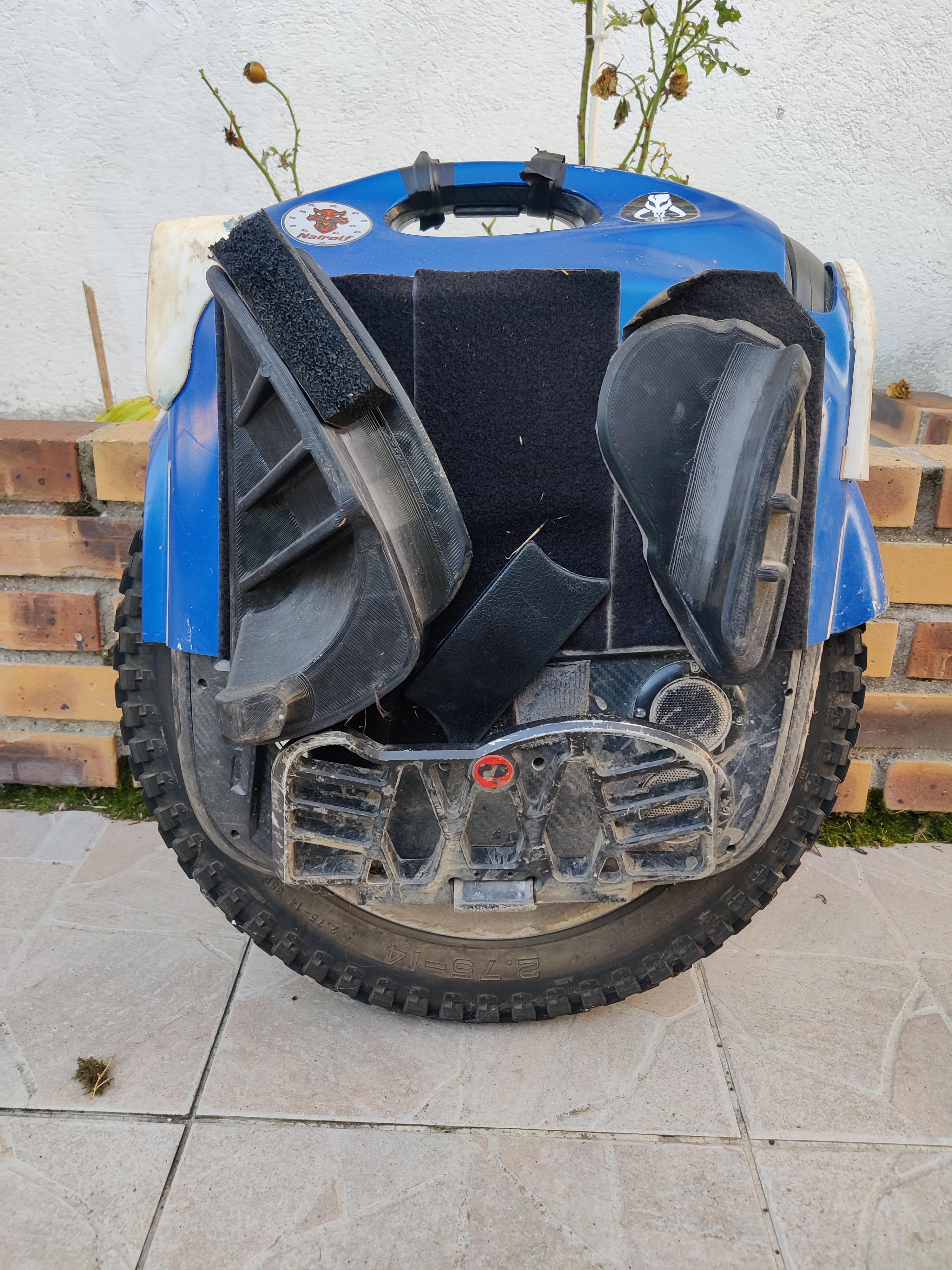

@Nairolf Salocinmerci pour les photos.
C'est particulier ton équipement !
Tu retombes sur les genoux et les deux gros blocs ?
Ton pied est retenu comment ? par la pointe ? tout l'avant de la chaussure ?
Les pédales referment ou pas ?
(moi c'est juste pour une glisse plaisir/safe sur Paris entre 0..50 ;) )
Etat actuel de la mienne :

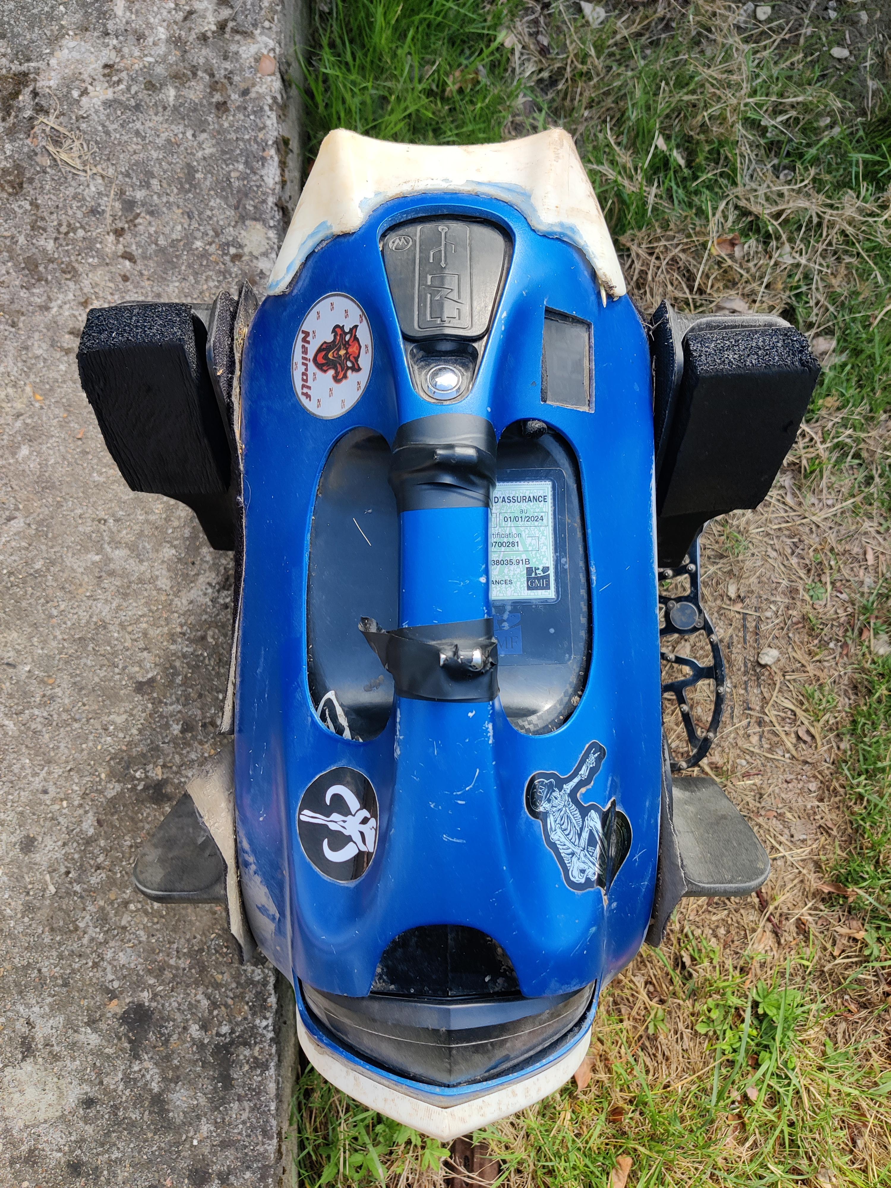

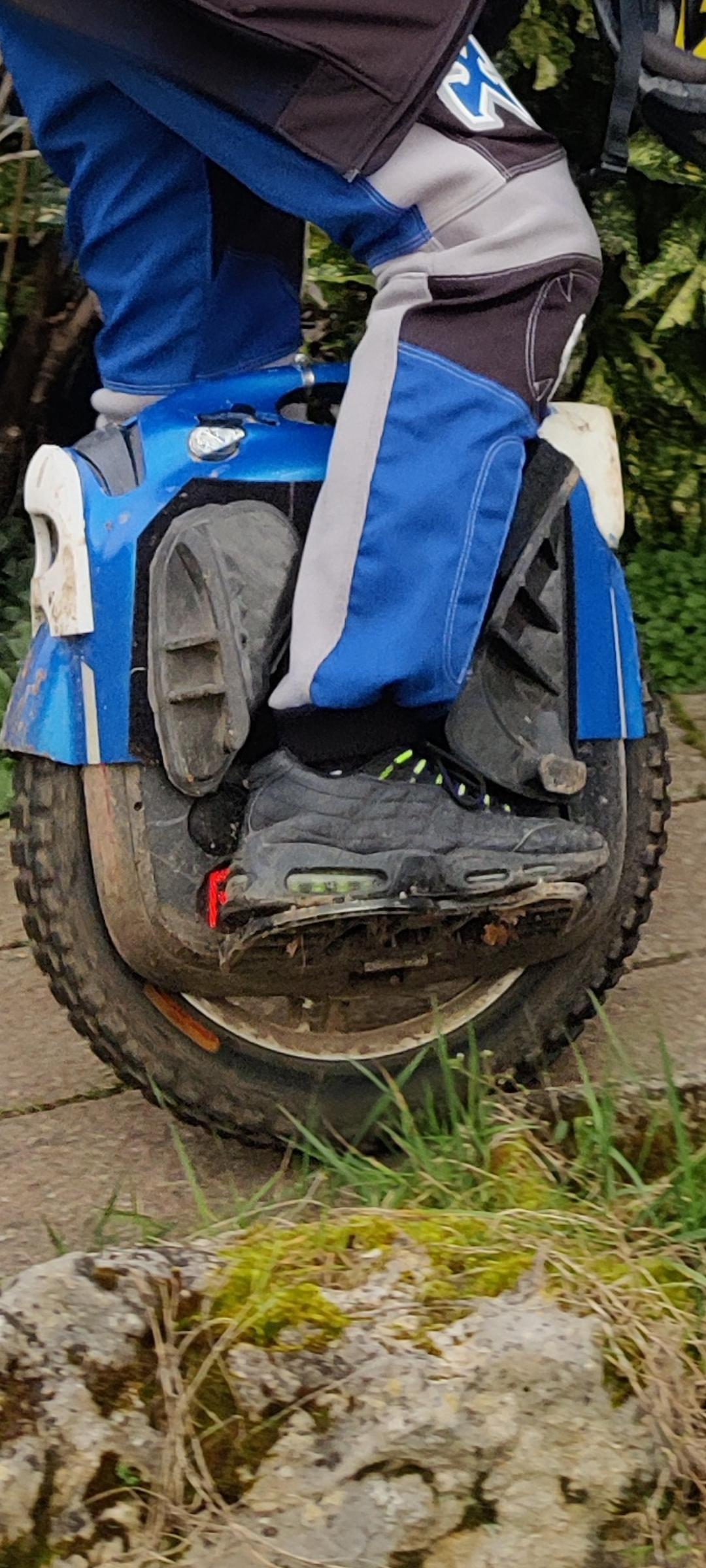

Les deux gros blocs servent à garder le contact en jump et pouvoir accélérer fort en off-road de façon progressive ou immédiate
Je te fais une photo avec les zones de contact en rouge
Il y a une encoche pour la pédale je te fais une photo en
rentrant.

il y a 6 minutes, Norisano a dit :
Alors, petite question que je me suis toujours demander concernant les sauts en roue. Comment ça se passe avec la roue ? Elle ne s'emballe pas et se mets pas en sécurité si elle est trop longtemps à tourner dans le vide (comme quand on la soulève allumée) ?
Si tu gardes le point zéro (ni sur l'avant, ni sur l'arrière) la roue ne tourne pas ou très peu et elle ne coupe pas .
Les pads qu'il utilise : https://hulaj.market/kinetic-pads/309-kinetic-pads-20.html
Ils ne sont pas super larges mais bien collés aux chaussures ...
