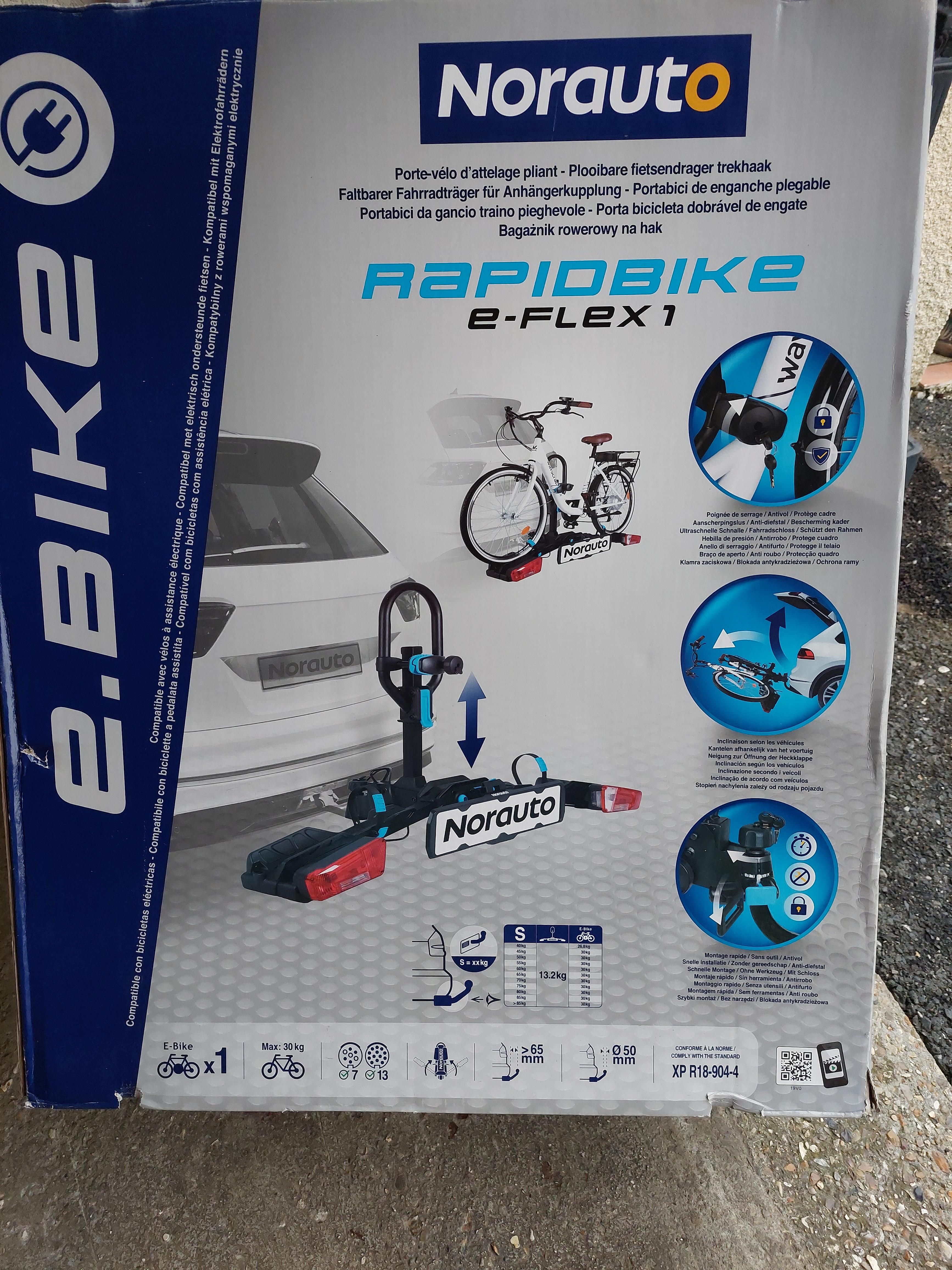

j'utilise aussi avec 3 vélos (dont 1 électrique) le rapidbike premium de norauto.
Ca bouge un peu mais ca m'a l'air de bien tenir , même sur les longs trajets (700 km) et les ralentisseurs.
Pour tester avant de poser les vélos, je monte debout dessus tout au bout (le plus loin possible de la boule). Cela supporte mes 72 kg
J'ai jamais mis de sangle passant par mes barres de toit . Mais bonne idée pour sécuriser davantage
