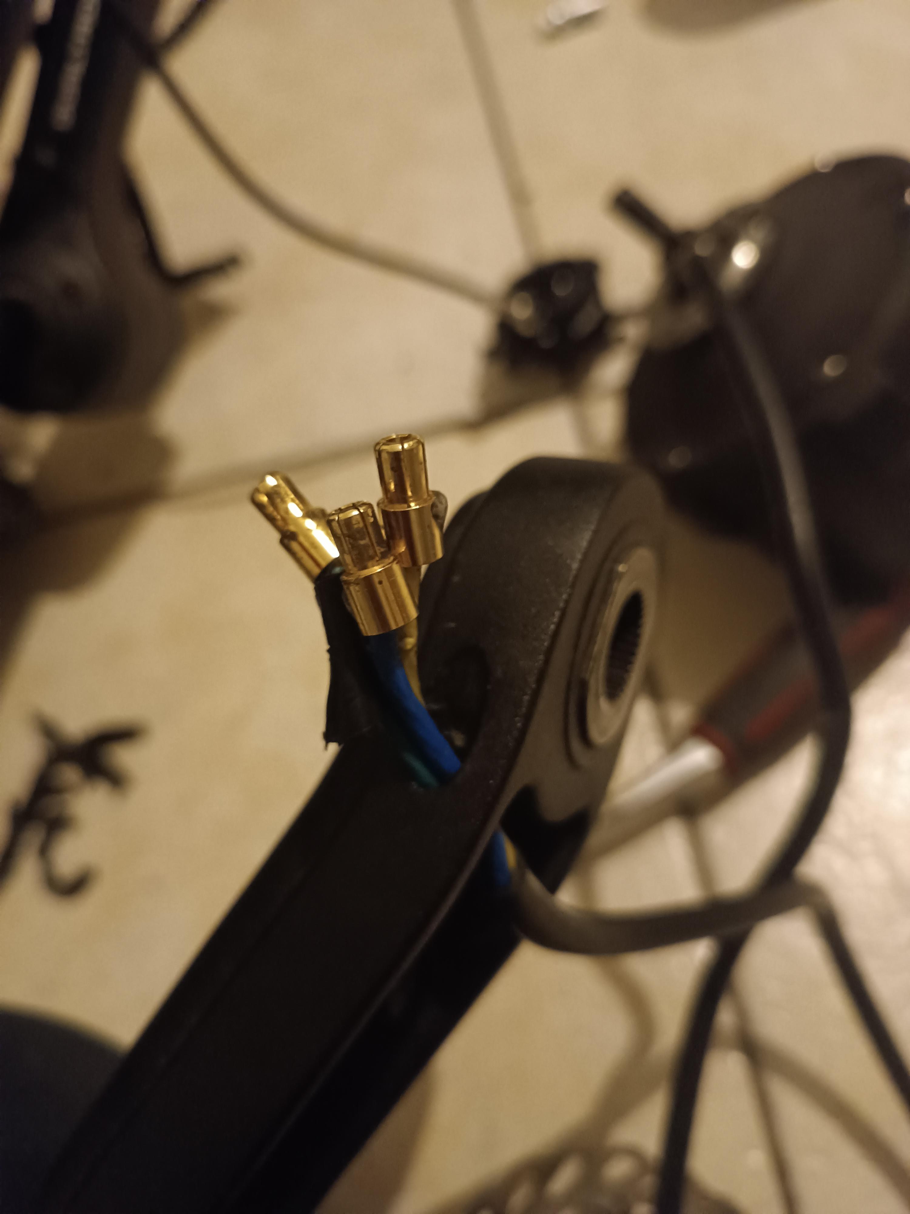

Miro LeChat Posté(e) le 13 octobre 2023 Partager Posté(e) le 13 octobre 2023 Bonjour, j'ai une dualtron thunder v1 et je dois changer les disque de freins, problème c'est littéralement impossible de retirer les câbles moteur des trucs qui maintiennent le pare boue avant dans détruire les câbles, il n'y a pas de solution ? Citer Lien vers le commentaire https://www.espritroue.fr/topic/22641-probl%C3%A8me-impossible-de-retirer-les-c%C3%A2bles-moteur/ Partager sur d’autres sites More sharing options...
themaster1 Posté(e) le 14 octobre 2023 Partager Posté(e) le 14 octobre 2023 Essaye d'en desouder au moins un pour voir si ça passe Citer Lien vers le commentaire https://www.espritroue.fr/topic/22641-probl%C3%A8me-impossible-de-retirer-les-c%C3%A2bles-moteur/#findComment-385093 Partager sur d’autres sites More sharing options...
Valerii Posté(e) le 14 octobre 2023 Partager Posté(e) le 14 octobre 2023 Cela est possible en retirant les broches une à une. Si ce n'est pas le cas, il est seulement possible de dessouder. Citer Lien vers le commentaire https://www.espritroue.fr/topic/22641-probl%C3%A8me-impossible-de-retirer-les-c%C3%A2bles-moteur/#findComment-385095 Partager sur d’autres sites More sharing options...
Miro LeChat Posté(e) le 15 octobre 2023 Auteur Partager Posté(e) le 15 octobre 2023 C'est pas possible de les retirer 1 par 1, par contre les dessouder je vais essayer de voir si je peux Citer Lien vers le commentaire https://www.espritroue.fr/topic/22641-probl%C3%A8me-impossible-de-retirer-les-c%C3%A2bles-moteur/#findComment-385114 Partager sur d’autres sites More sharing options...
Book's51 Posté(e) le 22 octobre 2023 Partager Posté(e) le 22 octobre 2023 Le 15/10/2023 à 10:27, Miro LeChat a dit : C'est pas possible de les retirer 1 par 1, par contre les dessouder je vais essayer de voir si je peux Développer En même temps tu n'as pas le choix, tu es obligé d'en dessouder une ou deux. C'est pour cela que beaucoup décident de ne plus les remettre dans le bras après le premier démontage. 🤷🏻♂️🤷🏼🤷🏾♀️ Citer Lien vers le commentaire https://www.espritroue.fr/topic/22641-probl%C3%A8me-impossible-de-retirer-les-c%C3%A2bles-moteur/#findComment-385797 Partager sur d’autres sites More sharing options...
