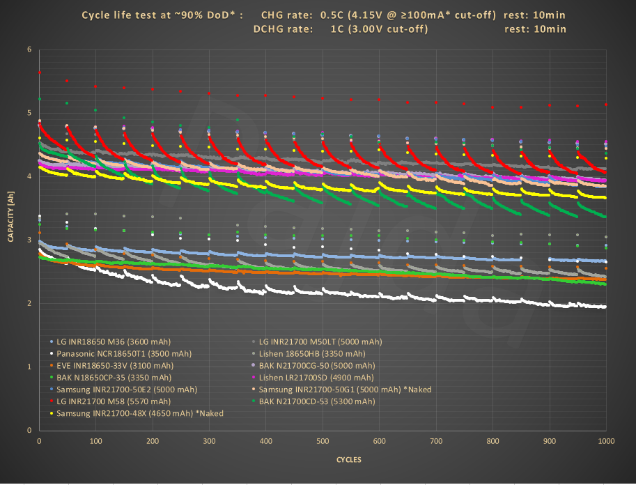

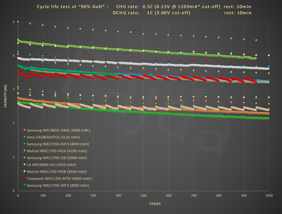

misc Posté(e) le 2 décembre 2024 Partager Posté(e) le 2 décembre 2024 (modifié) 4 hours ago, Book's51 said: Essaie déjà de faire juste 40000 avec la batterie d'origine et on en reparle Pour mon estimation je me base sur les spécifications officielles de Samsung (1000 cycles pour les 50G) et vérifié indépendamment ici (1000 cycles pour la majorité des cellules, y inclus les 50S à quelques cycles prêt). Avec le chiffre conservateur de 80Km pour l’autonomie d’une Lynx on compense pour la réduction de l’usure. 80Km x 1000cycles. Notons aussi que les cellules ne meurent pas à 1000 cycles; mais qu’elles ne sont pas testé plus loins. S’il peut se passer beaucoup de choses en route, c’est un chiffre possible. Et toi, tu te base sur quoi pour affirmer qu’une batterie ne peut pas tenir 80k km? Édit: mon post initial qui mentionnais 80k km “à la louche” était destiné à rassurer quelqu’un qui s’inquiétait de l’usure de la charge pleine. Mon intention était de montrer qu’on avais de la marge. Modifié le 2 décembre 2024 par misc 1 Citer Lien vers le commentaire Partager sur d’autres sites More sharing options...

misc Posté(e) le 2 décembre 2024 Partager Posté(e) le 2 décembre 2024 (modifié) 13 hours ago, Book's51 said: En fait c'est simple Du doigt mouillé en somme, et encore. 13 hours ago, Book's51 said: Toutes ces choses là font que c'est très très rare de croiser des Wheelers qui atteignent les 20000 sans problème de batterie. N'importe quoi. Édit: Et pour rappel une énième fois: mon post initial répondais à une question sur l’usure des cellules par la charge, pas si un pack maltraité ou malchanceux tiendra jusqu’au bout. Modifié le 3 décembre 2024 par misc Citer Lien vers le commentaire Partager sur d’autres sites More sharing options...

misc Posté(e) le 4 décembre 2024 Partager Posté(e) le 4 décembre 2024 (modifié) La cellule s'use plus lorsqu'elle est vers le haut de son voltage, d'ou le bénéfice de ne pas charger a fond. (Et aussi d'éviter de la stocker trop chargée) Par contre: les specs sont données non seulement pour une charge a 4,2V (100%) mais en plus qui descend a 2,5V la ou nos roues ont le 0% a 3V+. Nos cycles sont donc plus court que ceux qui servent a donner les specs. Tout ça pour dire que même en chargeant a 100% on a beaucoup de marge en terme de cycles, et qu'il ne faut pas trop s'en faire. Sur les roues sans smart BMS il me semble plus judicieux de maximiser les chances que les cellules restent équilibrées (en chargeant a fond) que de vouloir grater un peut d'usure en chargeant bas. Le temps et la chaleur use aussi les cellules, autant s'en servir avant qu'elles ne flétrissent. Edit: D'ailleurs dans l'ordre de priorités je dirais: - Equilibrage (plus important) - Eviter de stocker a fond ou au chaud - Eviter de charger a fond (moins important) Modifié le 4 décembre 2024 par misc 2 Citer Lien vers le commentaire Partager sur d’autres sites More sharing options...
