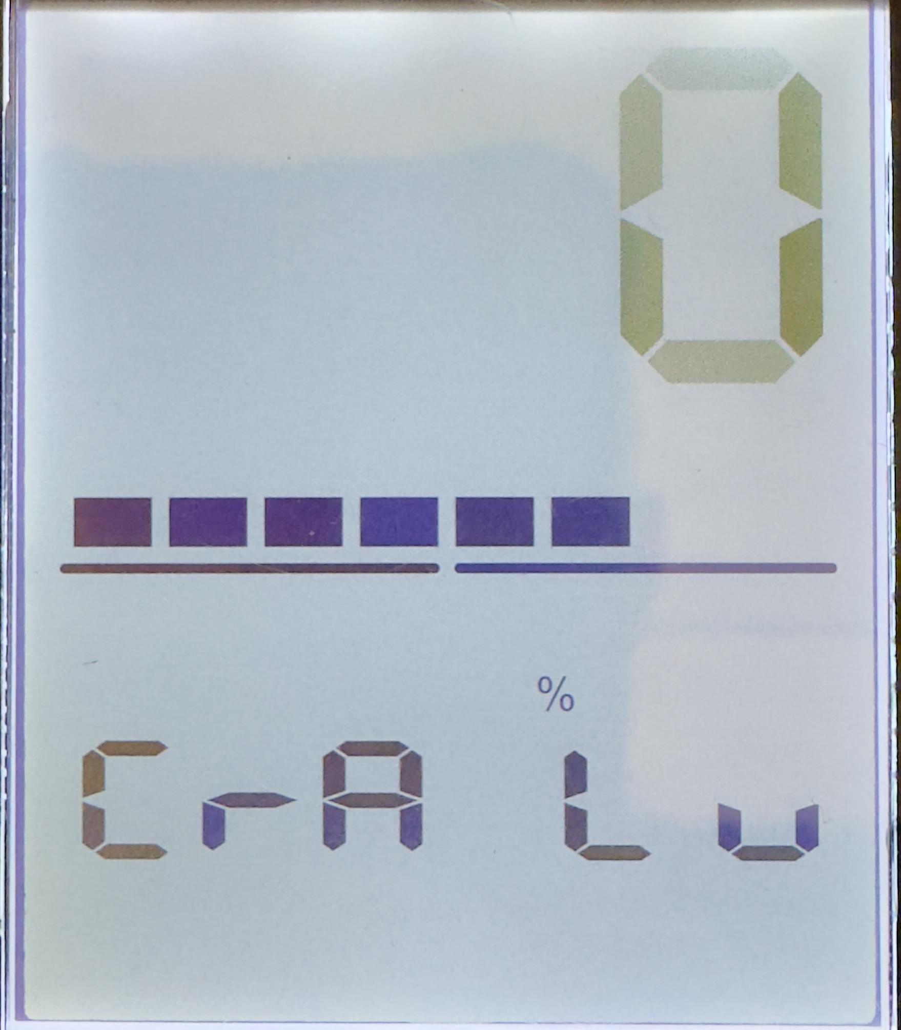

Lexonit Posté(e) samedi à 13:06 Partager Posté(e) samedi à 13:06 Salut à tous, une nouvelle mise à jour LP pour le Lynx 005.0.13 est arrivée mais attention, j'ai eu de la peine à l'installer. Elle est maintenant active néanmoins. D'après les infos elle traite de manière différente l'analyse de l'altitude. Je n'ai pas fait de tests sur route mais ce qui est regrettable, c'est la disparition du mode ASSISTANCE. Y'a plus !! Il ne reste que le RIDE MODE.. Je vais pas rouler avant janvier car je n'ai pas le temps et après je serais en vacances, donc soit le ride mode est différent et intègre à sa manière l'assistance, soit c'est perte sèche et un gros retour en arrière. C'est naze de chez naze 1 Citer Lien vers le commentaire Partager sur d’autres sites More sharing options...

Lexonit Posté(e) samedi à 14:00 Partager Posté(e) samedi à 14:00 Mauvaise info, Tho Ra est toujours actif (pas dans l'app mais sur la roue) et un nouveau mode nommé CrA Lu est apparut avec un réglage par défaut de 0% possible jusqu'à 100% mais alors que fait ce réglage = Je sais pas ! 1 Citer Lien vers le commentaire Partager sur d’autres sites More sharing options...
Lexonit Posté(e) samedi à 14:31 Partager Posté(e) samedi à 14:31 M. Grison technicien pour E-rides en France va se renseigner pour connaître ses bénéfices et réglages. Je vous tiens informé.. 1 Citer Lien vers le commentaire Partager sur d’autres sites More sharing options...
JonSkyRider Posté(e) lundi à 08:24 Partager Posté(e) lundi à 08:24 A priori ce nouveau mode sert à régler la stabilité de l'inclinaison des pédales. En gros à 0 c'est comme sur la version 12, et à 100 la roue ne va presque plus s'incliner lors des accélérations et des freinages. Ça semble être bien de nuit pour ne pas a voir le phare qui soit est trop bas soit trop haut. Je n'ai pas énormément roulé avec ma lynx pour l'instant, mais j'ai eu plusieurs fois l'impression que la roue s'enfonçait un peut trop lors de virages, notamment à basse vitesse. Je pense que ça peut corriger ça... Et j'avoue que de nuit le phare ne servait qu'à être vu par les autres, peut-être que ça servira a mieux voir la route avec ce réglage! A tester en tout cas, je suis curieux de voir si ça demander de forcer plus ou pas sur les accélérations et freinages.... 1 Citer Lien vers le commentaire Partager sur d’autres sites More sharing options...
JoWheeler Posté(e) lundi à 09:30 Partager Posté(e) lundi à 09:30 Nouvelle version trouvée Instructions pour la version 005.0.13 --> 1 : Optimiser l'algorithme d'analyse d'attitude 2 : Ajouter un élément de réglage du niveau du mode champ Instructions pour la version 005.0.12 --> 1 : Réglez l'assistance à l'accélération sur 0 (désactivée), et l'utilisateur peut l'activer activement et a besoin de 5 clics pour la déverrouiller avant de la réinitialiser. 2 : Augmentez le courant limite supérieur. 3 : Réglez le temps d'arrêt automatique sur 15 minutes. Description de la version 005.0.11 -->1 : Modifier la sensibilité de sélectivité continue du module de suivi Hall-free dans la section rapide. ⋯ 1 Citer Lien vers le commentaire Partager sur d’autres sites More sharing options...
Schepi Posté(e) lundi à 10:06 Partager Posté(e) lundi à 10:06 Comme d'habitude je vais attendre un peu avant tla MAJ, surtout vu le temps qu'on à actuellement en Belgique 😁... Quand j'aurai la chance d'avoir du beau temps j'irai check tout ça. Mais du coup, avec cette maj, il est possible d'avoir l'assistance, les pédales dures, et plus de pédales deep du tout ? Citer Lien vers le commentaire Partager sur d’autres sites More sharing options...
