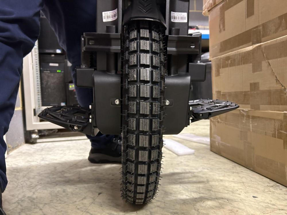

Pat75 Posté(e) le 17 février Partager Posté(e) le 17 février (modifié) Kit de rabaissement des reposes pieds pour Lynx et Patton. Intéressant au plus bas pour protéger le bas des batteries et une meilleure maniabilité et réactivité de la monoroue. Très bien pour un usage 100% route. Sauf bien évidemment en offroad. Modifié le 17 février par Pat75 Citer Lien vers le commentaire https://www.espritroue.fr/topic/22659-leaperkim-lynx-1512v/page/126/#findComment-429479 Partager sur d’autres sites More sharing options...

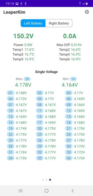

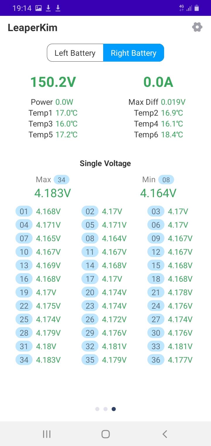

King Size Posté(e) le 23 février Partager Posté(e) le 23 février Il y a 2 heures, Schepi a dit : @King Size toi qui roule pour 5 😅, ta Lynx monte a combien quel voltage quand tu la charge au max ? Pour l'instant elle est en train de terminer sa charge après ma balade dominicale de 77 km. Comme le logiciel me permet de régler la charge à 151,4 V, le voltage des batteries oscille entre 151,2 et 151,4 pendant que l'ampérage fait des vaguelettes entre 1,5 et 0,0 A (mode marche/arrêt énervant du chargeur), depuis l'ampérage "haut" a décru à 1,0 A... Je vais attendre que l'ampérage "haut" soit à 0,5 A avant de débrancher le chargeur, puis je laisserai les batteries au repos pendant une petite heure pour que le sag de la charge soit passé et que le voltage réel des batteries apparaisse sur l'appli. À ce soir vers 7h00. 1 Citer Lien vers le commentaire https://www.espritroue.fr/topic/22659-leaperkim-lynx-1512v/page/126/#findComment-429911 Partager sur d’autres sites More sharing options...
misc Posté(e) le 23 février Partager Posté(e) le 23 février (modifié) Ca peut aussi juste être la charge de surface qui a fait passer au vert mais la charge de saturation n’avais pas terminé. (Si tu l’a débranché direct au passage vert). « Sag inverse » Modifié le 23 février par misc Citer Lien vers le commentaire https://www.espritroue.fr/topic/22659-leaperkim-lynx-1512v/page/126/#findComment-429915 Partager sur d’autres sites More sharing options...
King Size Posté(e) le 23 février Partager Posté(e) le 23 février (modifié) Voili voila! Il est un peu plus de 19h00 et mes batteries affichent la même valeur de 150,2 V : Ce qui fait qu'en réalité j'ai un sag de juste 1 V par rapport à mes 151,2 V une fois la roue laissée au repos. PS : La roue a plus de 7500 km. Modifié le 23 février par King Size 1 Citer Lien vers le commentaire https://www.espritroue.fr/topic/22659-leaperkim-lynx-1512v/page/126/#findComment-429916 Partager sur d’autres sites More sharing options...
