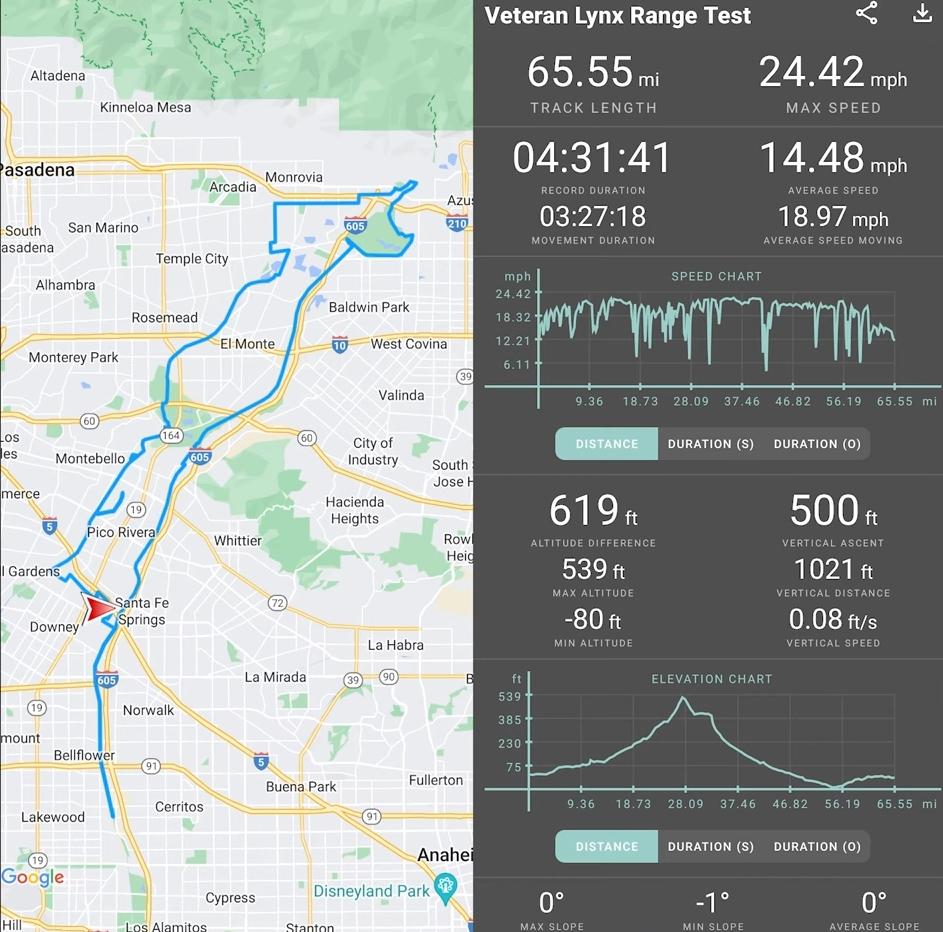

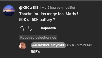

Marty's range test 50E Battery
https://euc.world/tour/627363083351103
(Long et lent 😅)
94 km GPS avant la réserve à 33 km/h de moyenne
Au total avec la réserve :
105,5 km moyenne 30,5 km/h
A 0% ça roule encore à 37km/h sans soucis
Modifié par CarlXS
