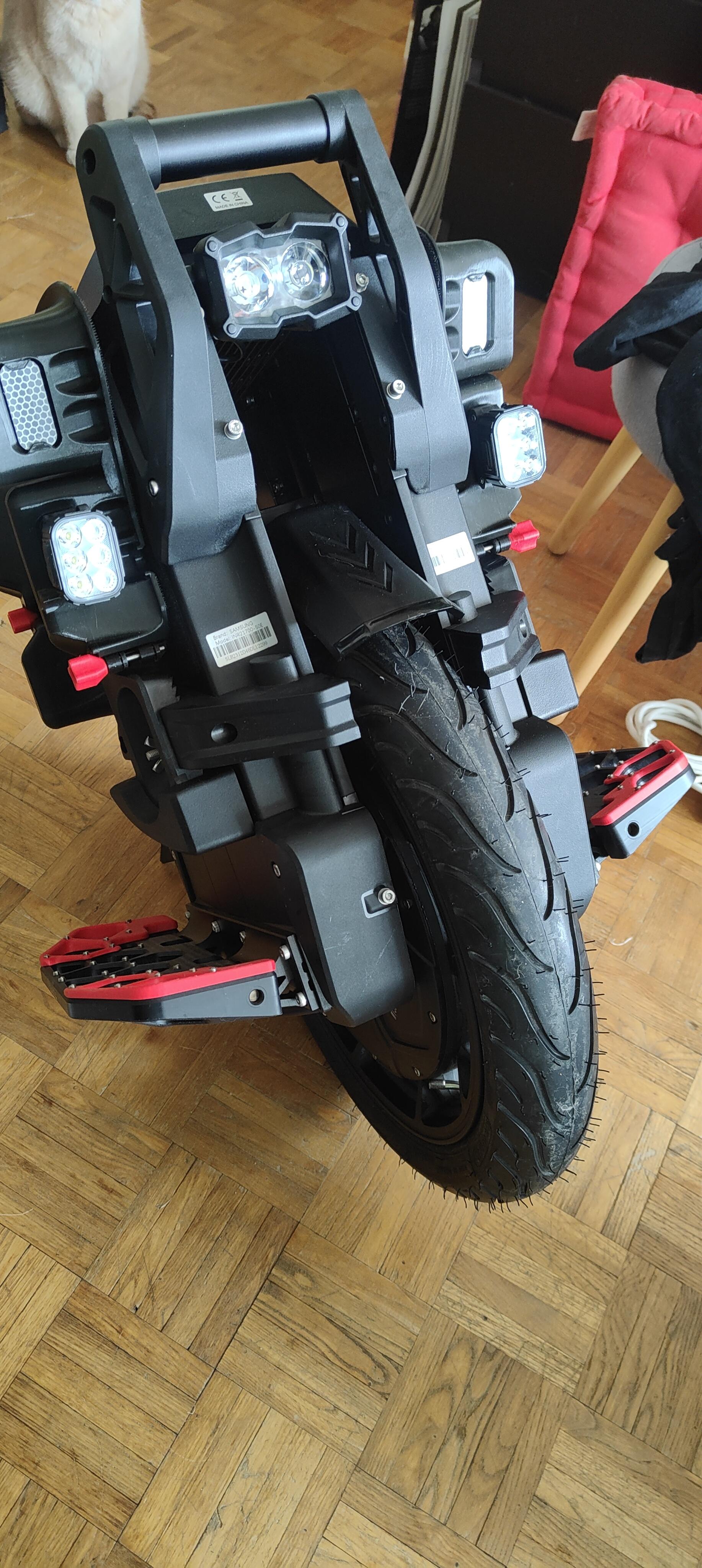

Trippin Posté(e) le 19 février 2024 Partager Posté(e) le 19 février 2024 Pneu street monté, le changement de pneu n'est pas compliqué mais en fonction de la carcasse en l'occurrence celui de Michelin il faut vraiment un démonte pneu, de l'eau savonneuse et beaucoup de patience. 2 1 Citer Lien vers le commentaire Partager sur d’autres sites More sharing options...
Frifrilaw7 Posté(e) le 19 février 2024 Partager Posté(e) le 19 février 2024 Il y a 10 heures, Trippin a dit : Pneu street monté, le changement de pneu n'est pas compliqué mais en fonction de la carcasse en l'occurrence celui de Michelin il faut vraiment un démonte pneu, de l'eau savonneuse et beaucoup de patience. Michelin pilot en 80/90-14 right 😉 il fait des miracles sur ma EXN et bientôt sur ma EX30 pneu très réactif pour les changements d'angles! 1 Citer Lien vers le commentaire Partager sur d’autres sites More sharing options...
RedFox Posté(e) le 19 février 2024 Partager Posté(e) le 19 février 2024 Tu fais du circuit ? Ou que de la route j'imagine. Ça doit être sympa sur de l'asphalte bien lisse, mais j'aime trop rouler partout avec mes roues. Sur la master, j'ai remplacé la merde d'origine par un shinko244, ca fait une nouvelle roue ! Maintenant je me tâte à en mettre un sur lynx, car celui d'origine est mauvais sur terrain glissant. Il y a aussi le 241.... Si quelqu'un a essayé un des deux, j'aimerais bien un retour. Citer Lien vers le commentaire Partager sur d’autres sites More sharing options...
Trippin Posté(e) le 19 février 2024 Partager Posté(e) le 19 février 2024 il y a une heure, Frifrilaw7 a dit : Michelin pilot en 80/90-14 right 😉 il fait des miracles sur ma EXN et bientôt sur ma EX30 pneu très réactif pour les changements d'angles! Oui tester et approuvé je l'ai en 80/80 14 j'aime pas les profils en v surtout en ville avec les déformations de la chaussée tu te fais vite embarqué. Citer Lien vers le commentaire Partager sur d’autres sites More sharing options...

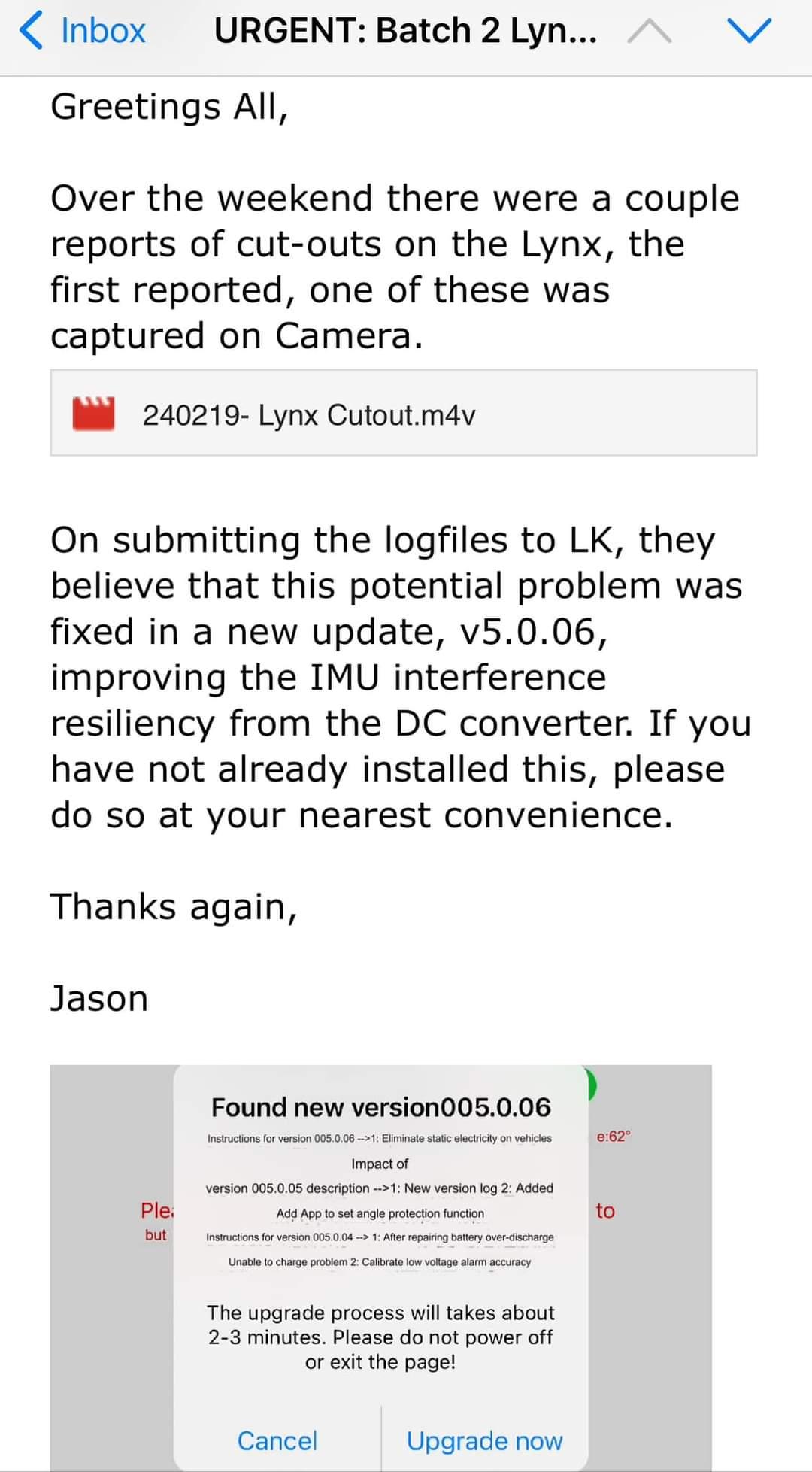

Trippin Posté(e) le 19 février 2024 Partager Posté(e) le 19 février 2024 Apparemment il y aurai eu quelques cut out et filmé. Il demande de faire une maj qui règle le soucis....😮💨 Citer Lien vers le commentaire Partager sur d’autres sites More sharing options...

RedFox Posté(e) le 19 février 2024 Partager Posté(e) le 19 février 2024 (modifié) Une mise à jour 005.0.06 à jour vient de sortir suite à des cut sur des batch2. Leaperkim aurait reçu des vidéos de cut, et il semblerait qu'ils aient corrigé le problème. Modifié le 19 février 2024 par TomBou 1 Citer Lien vers le commentaire Partager sur d’autres sites More sharing options...
Trippin Posté(e) le 19 février 2024 Partager Posté(e) le 19 février 2024 il y a 48 minutes, TomBou a dit : Une mise à jour 005.0.06 à jour vient de sortir suite à des cut sur des batch2. Leaperkim aurait reçu des vidéos de cut, et il semblerait qu'ils aient corrigé le problème. J'ai sauté sur la mis a jour 🤣 1 Citer Lien vers le commentaire Partager sur d’autres sites More sharing options...

RedFox Posté(e) le 20 février 2024 Partager Posté(e) le 20 février 2024 (modifié) https://www.instagram.com/reel/C3h8Rj2M3aX Il s'agirait d'une interférence IMU du convertisseur DC.... Pour info, l'IMU c'est un système qui mesure l'inclinaison et les forces, et le convertisseur transforme la tension. J'espère que c'est réglé. Les roues concernées pour le moment seraient des batch 1 et 2 en 50s et conditions froides. Mais certainement rien à voir. Leaperkim a été très réactif. A suivre.... Modifié le 20 février 2024 par TomBou 1 Citer Lien vers le commentaire Partager sur d’autres sites More sharing options...
Schepi Posté(e) le 20 février 2024 Partager Posté(e) le 20 février 2024 Citer Lien vers le commentaire Partager sur d’autres sites More sharing options...
RedFox Posté(e) le 20 février 2024 Partager Posté(e) le 20 février 2024 il y a 6 minutes, Schepi a dit : Oui, le problème est connu et se règle avec la coupure d'inclinaison. Pas eu de problème pour l'instant en réglant sur 45% mais elle n'est pas encore tombée.... Vous l'avez réglé à combien ? Citer Lien vers le commentaire Partager sur d’autres sites More sharing options...
