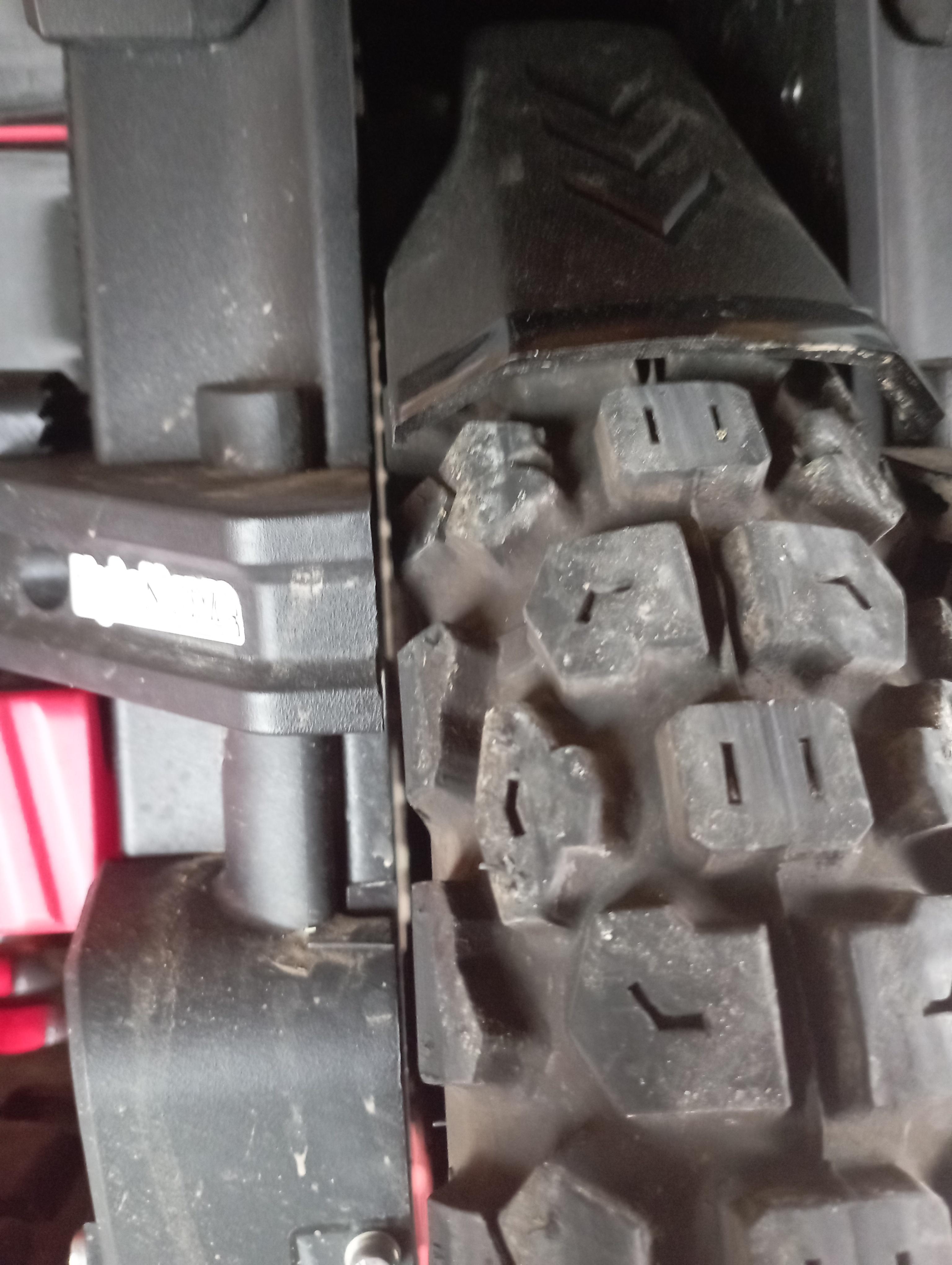

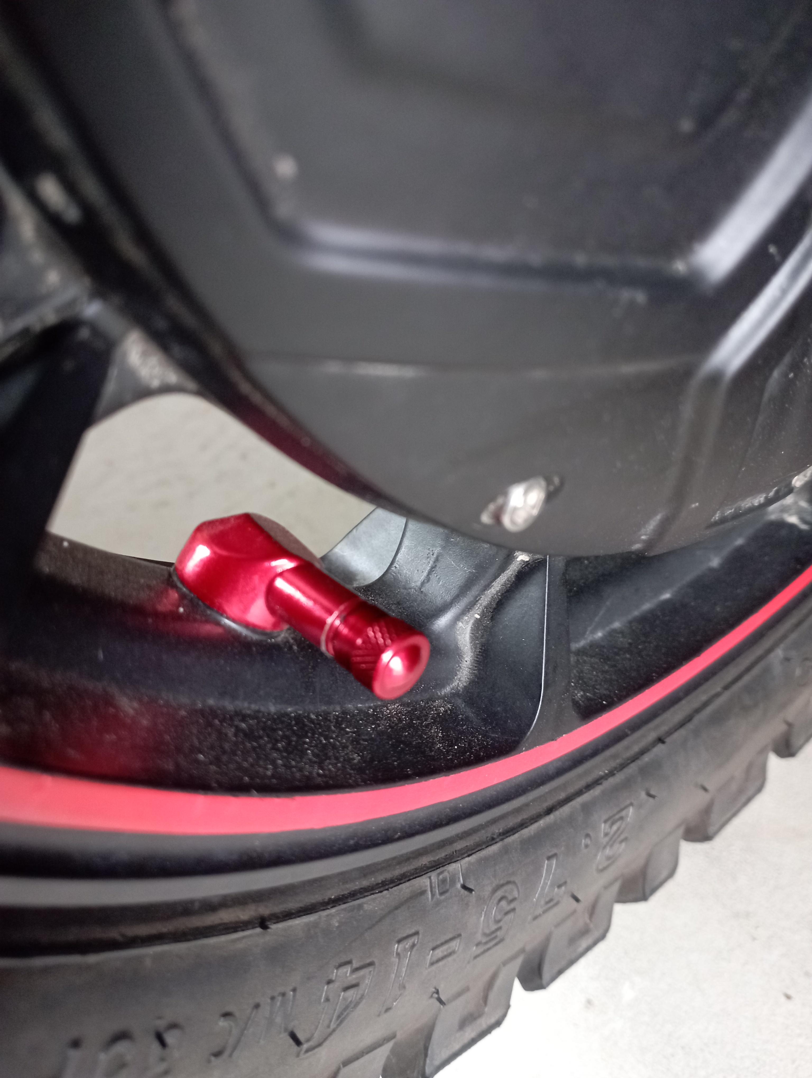

RedFox Posté(e) le 28 février 2024 Partager Posté(e) le 28 février 2024 (modifié) Montage shinko sr244 en tubeless. Perçage 10mm pour passage de valve tubeless. Le démontage du côté gauche de la roue est ultra facile, on enlève les pads pour avoir accès aux vis, on enlève le capot, un côté de la poignée trolley, les trois vis noires des bumpers. Et tout le bloc batterie s'enlève. Montage du shinko en tubeless, le mettre a été facile. Un atelier sympas qui vend des quad, m'a claqué le pneu avec son canon à air. Ensuite il a fallu redresser le garde-boue avec un décapeur thermique. Une fois en place ça frotte encore légèrement, alors j'ai arasé les bords du pneu contre un bloc de béton. Résultat, la roue est "différente", au début on a l'impression d'être à plat et que c'est moins roulant. Et on s'habitue très vite tellement on gagne en maniabilité. On peut faire un demi-tour sur place avec une grande facilité. Bonne stabilité surtout sur terrain gras ou caillouteux, là c'est son domaine. Sur route il semble un peu moins réactif. Je dois encore rouler pour m'habituer mais la sortie du jour m'a beaucoup plus. Modifié le 28 février 2024 par TomBou 2 1 Citer Lien vers le commentaire https://www.espritroue.fr/topic/22659-leaperkim-lynx-1512v/page/40/#findComment-397445 Partager sur d’autres sites More sharing options...
JoWheeler Posté(e) le 28 février 2024 Partager Posté(e) le 28 février 2024 Il y a 1 heure, TomBou a dit : Montage shinko sr244 en tubeless. Perçage 10mm pour passage de valve tubeless. Le démontage du côté gauche de la roue est ultra facile, on enlève les pads pour avoir accès aux vis, on enlève le capot, un côté de la poignée trolley, les trois vis noires des bumpers. Et tout le bloc batterie s'enlève. Montage du shinko en tubeless, le mettre a été facile. Un atelier sympas qui vend des quad, m'a claqué le pneu avec son canon à air. Ensuite il a fallu redresser le garde-boue avec un décapeur thermique. Une fois en place ça frotte encore légèrement, alors j'ai arasé les bords du pneu contre un bloc de béton. Résultat, la roue est "différente", au début on a l'impression d'être à plat et que c'est moins roulant. Et on s'habitue très vite tellement on gagne en maniabilité. On peut faire un demi-tour sur place avec une grande facilité. Bonne stabilité surtout sur terrain gras ou caillouteux, là c'est son domaine. Sur route il semble un peu moins réactif. Je dois encore rouler pour m'habituer mais la sortie du jour m'a beaucoup plus. C’est sympa mais à mon niveau en 35-40000 km de roue je n’ai jamais crevé en vérifiant la pression 2-3 fois par mois donc jvais rester sur ma bonne vieille chambre 1 Citer Lien vers le commentaire https://www.espritroue.fr/topic/22659-leaperkim-lynx-1512v/page/40/#findComment-397456 Partager sur d’autres sites More sharing options...
malaman Posté(e) le 28 février 2024 Partager Posté(e) le 28 février 2024 (modifié) Claquer avec un canon a air ? Ça veut dire quoi? Le pneu est bien aligné ? J'avais mis un shinko sur la master, jamais réussi a l'aligner correctement, le diamètre était légèrement plus grand que la jante. Modifié le 28 février 2024 par malaman Citer Lien vers le commentaire https://www.espritroue.fr/topic/22659-leaperkim-lynx-1512v/page/40/#findComment-397457 Partager sur d’autres sites More sharing options...
RedFox Posté(e) le 28 février 2024 Partager Posté(e) le 28 février 2024 (modifié) Pour ce qui est des crevaisons, je suis un poissard lol. Je n'ai pas eu ta chance avec moins de kilomètres que toi. 😅 Pour la master, en effet impossible de passer en tubeless car la jante avait une taille chelou et le pneu ne posait pas correctement. Sur la lynx c'est bien différent, déjà la jante est tubeless ready, c'est à dire qu'elle a des talons de chaque côté pour que le pneu repose parfaitement dessus. Pas d'ajustement à faire, c'est bon tout de suite, contrairement à la master où il faut jouer avec les pressions pour ajuster, une galère. Un canon à air, c'est une bombonne d'air sous pression, 10bar, qui lâche un énorme débit pour coller les parois du gommard contre la jante. Ça claque fort, c'est pour ça qu'on dit claquer un tubeless. Mon pneu s'était écrasé lors du stockage, et j'ai pas réussi à l'enclencher avec une sangle. Certains utilisent aussi un boudin ou encore du spray pour frein et ils l'enflamme.... Je préfère aller à l'atelier, ça m'a coûté une bière 🍻. Modifié le 28 février 2024 par TomBou 1 Citer Lien vers le commentaire https://www.espritroue.fr/topic/22659-leaperkim-lynx-1512v/page/40/#findComment-397460 Partager sur d’autres sites More sharing options...
Trippin Posté(e) le 28 février 2024 Partager Posté(e) le 28 février 2024 Il y a 1 heure, malaman a dit : Claquer avec un canon a air ? Ça veut dire quoi? Le pneu est bien aligné ? J'avais mis un shinko sur la master, jamais réussi a l'aligner correctement, le diamètre était légèrement plus grand que la jante. Comme il y a plus de chambre a air pour que le pneu soit étanche a l'air il faut qu'il colle a la parois de la jante et pour ce faire il faut un compresseur pour pousser le pneu. Et a un moment tu entent un claquement cela veut dire que c'est bon. Citer Lien vers le commentaire https://www.espritroue.fr/topic/22659-leaperkim-lynx-1512v/page/40/#findComment-397468 Partager sur d’autres sites More sharing options...
