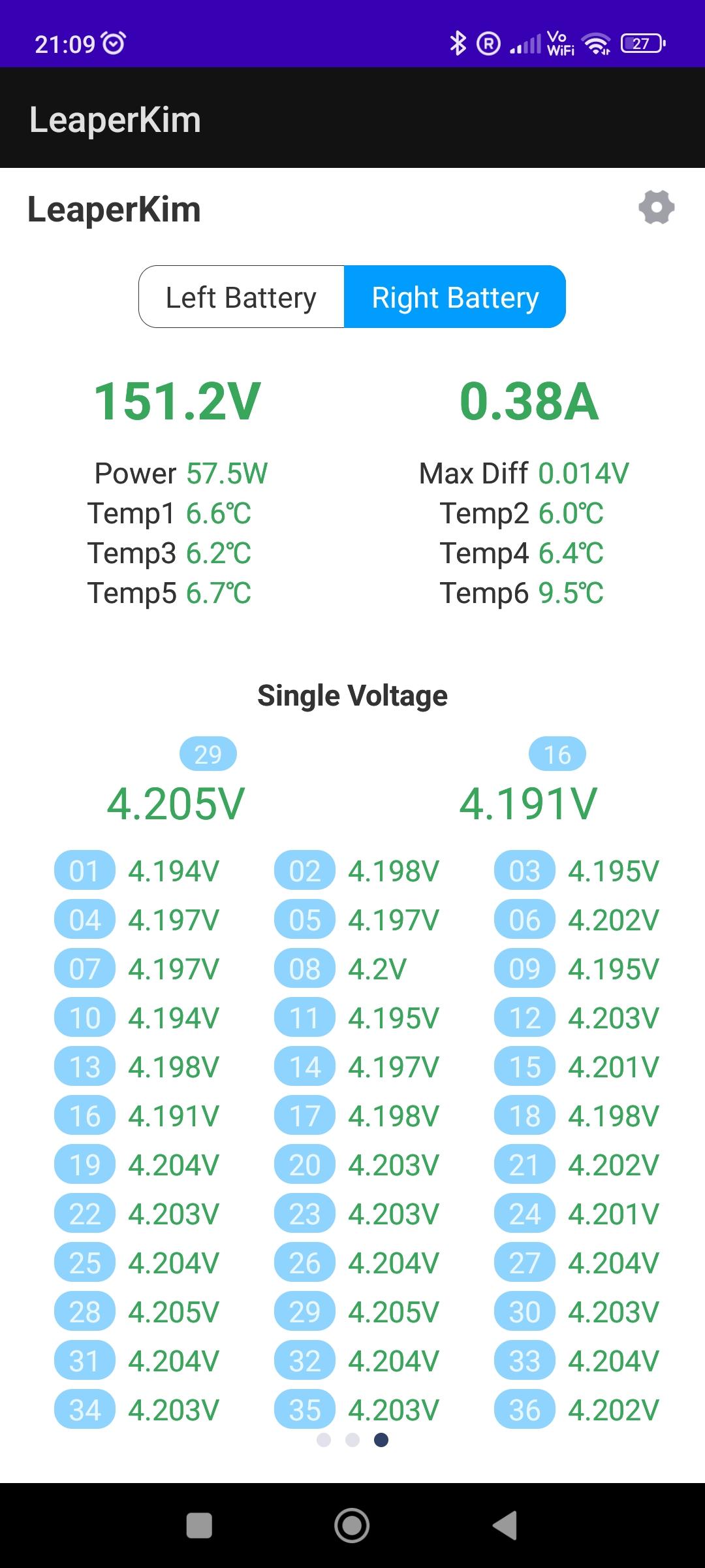

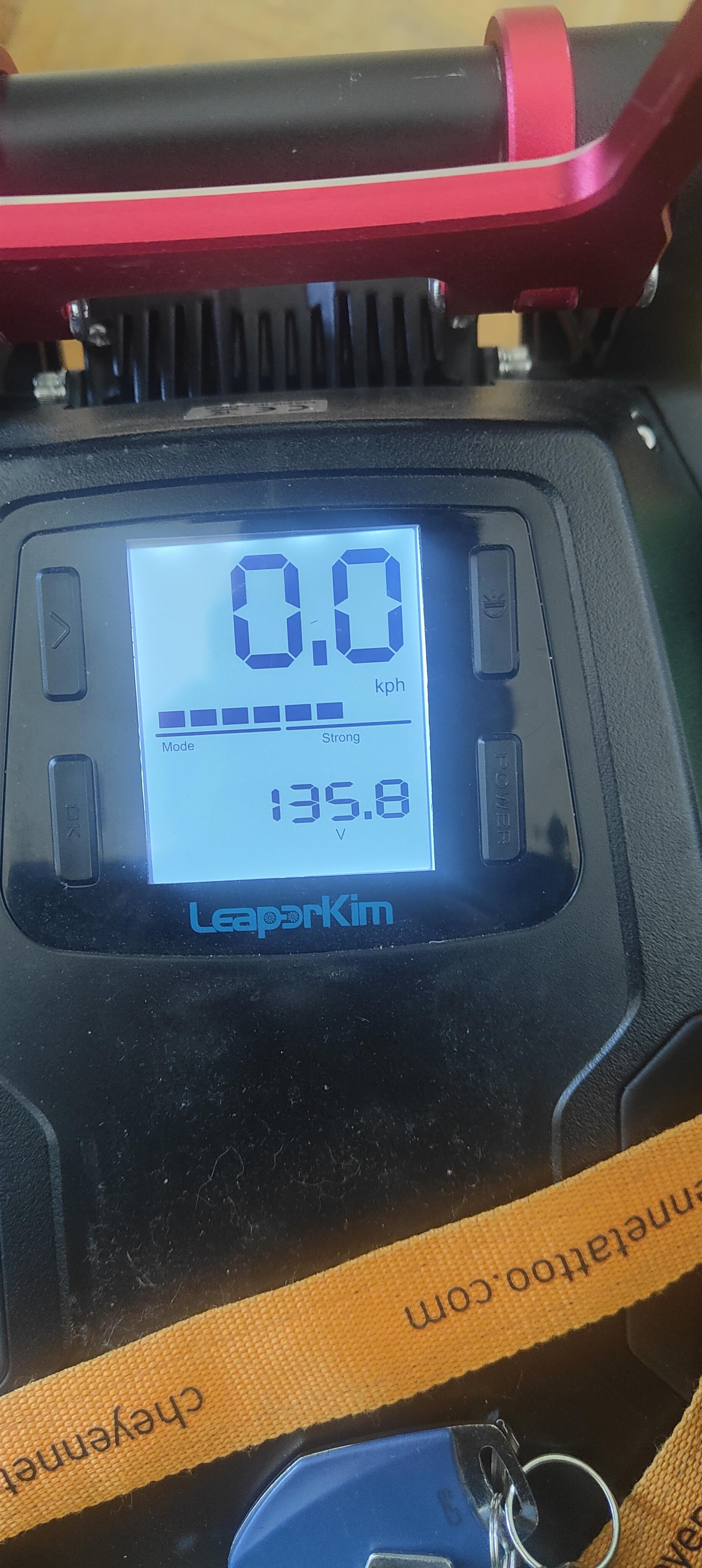

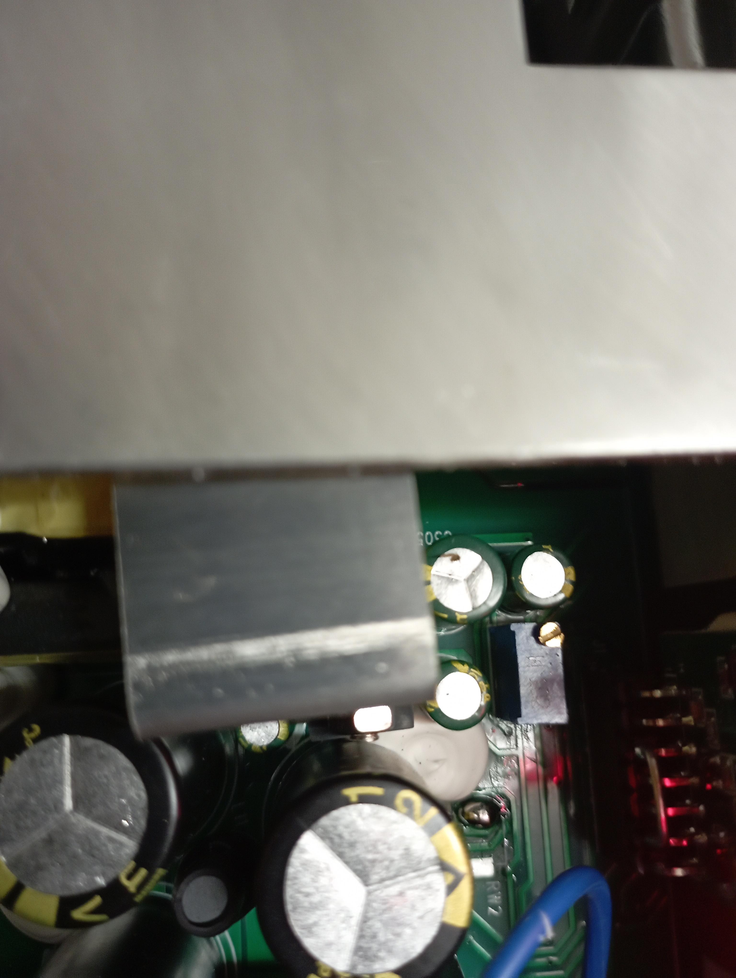

RedFox Posté(e) le 20 mars 2024 Partager Posté(e) le 20 mars 2024 (modifié) J'ai réglé mon chargeur d'origine à 151,2 volts. En fin d'équilibrage, je suis monté tout doucement jusqu'à la bonne valeur. Je ne sais pas si les BMS sont précis et leur faire confiance ou si je peux faire confiance à mon voltmètre qui me donne 153,2 volts... Modifié le 20 mars 2024 par TomBou Citer Lien vers le commentaire https://www.espritroue.fr/topic/22659-leaperkim-lynx-1512v/page/50/#findComment-399226 Partager sur d’autres sites More sharing options...
Arbalest Posté(e) le 20 mars 2024 Partager Posté(e) le 20 mars 2024 il y a 47 minutes, TomBou a dit : Je ne sais pas si les BMS sont précis et leur faire confiance ou si je peux faire confiance à mon voltmètre qui me donne 153,2 volts... Essayer avec un autre voltmètre =p Après la partie équilibrage elle est géré par le bms et pas le chargeur, donc si la tension n'arrive pas à un certain seuil le bms de déclenchera pas d'équilibrage. Le 19/03/2024 à 17:55, Tribalou40 a dit : Ah ok, dommage. Personne à des nouvelles d'éventuelles livraisons prochaines ? Côte boutique parisienne, des lynx ont du arriver. Fastride m'a contacté aujourd'hui pour me dire que la mienne était arrivée. 2 1 Citer Lien vers le commentaire https://www.espritroue.fr/topic/22659-leaperkim-lynx-1512v/page/50/#findComment-399230 Partager sur d’autres sites More sharing options...
RedFox Posté(e) le 20 mars 2024 Partager Posté(e) le 20 mars 2024 (modifié) Oui je pense que mon voltmètre est pas bon. Du coup j'ai fais le réglage en montant tout doucement pour arriver à 151,2 volts pendant la charge. Mais ce que tu dis n'est pas exact. Le chargeur s'arrête, puis repars quand on tourne le potard, ce n'est donc pas le BMS qui déclenche l'équilibrage. On pourrait très bien monter facilement à 154volts en continuant....et pourtant l'équilibrage se ferait, pareil à 144 volts, le chargeur alterne vert et rouge puis s'arrête, il ralenti et diminue la tension injectée. Et les cellules s'équilibrent !!! Grâce au bms et en aucun cas grâce à un certain niveau de tension qui déclencherait l'équilibrage ! Ça c'était vrai avant les BMS actif, quand les packs arrivaient à saturation, le courant était davantage "poussé" dans les cellules pour équilibrer. Mais grâce à cette nouvelle technologie de smart BMS actif il n'est plus nécessaire de charger à fond pour garder un bon équilibrage, il suffit généralement de dépasser la tension nominale. Je ne charge pas le lynx au dessus de 148v pour mes trajets quotidiens, uniquement le dimanche pour les longues rando, et bien les cellules sont parfaitement équilibrées 🤙 Le smart BMS permet de mesurer les valeurs et de couper en cas de sous et sur tensions et toutes les sécurité qui vont avec. Ce BMS fait un équilibrage passif des cellules au repos, et un équilibrage actif pendant la charge et en utilisation. La limitation de tension c'est le chargeur qui gère, d'où l'intérêt des pidzoom et chargeur Rodger équipé de régulateur de tension. Quand j'ai reçu la roue, les BMS indiquaient 151,8 volts, c'est pour cette raison que j'ai réglé le chargeur. Concernant FASTRIDE, ma master est chez eux depuis 2 mois et pas moyen de les joindre, ni sur le fixe, ni mobile ni mail..... Ça change pas dans cette boutique ! Si j'avais su, j'aurais commandé ma lynx en chine pour 2600€. Modifié le 20 mars 2024 par TomBou Citer Lien vers le commentaire https://www.espritroue.fr/topic/22659-leaperkim-lynx-1512v/page/50/#findComment-399231 Partager sur d’autres sites More sharing options...

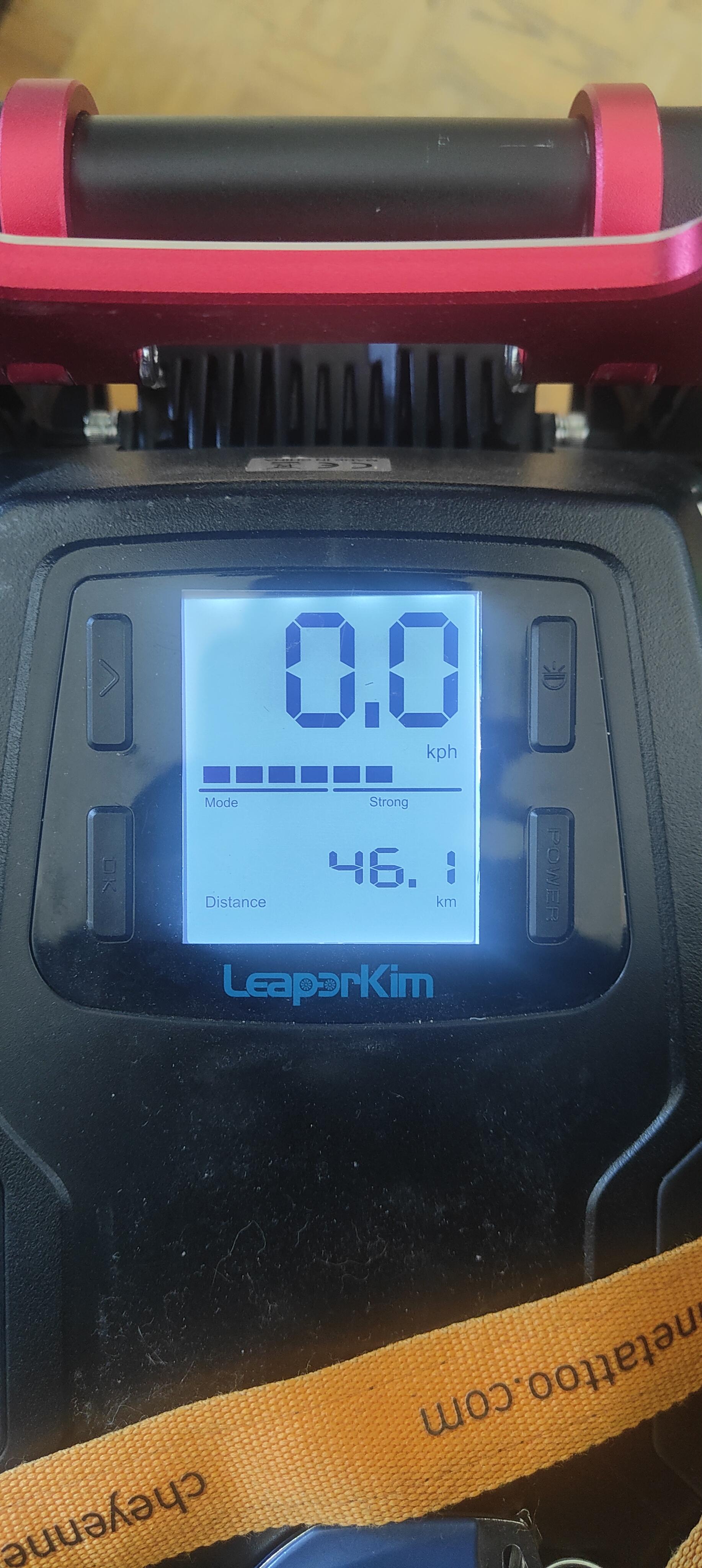

Trippin Posté(e) le 21 mars 2024 Partager Posté(e) le 21 mars 2024 Petit ride en ville avec une belle vitesse moyenne de 42km/h vitesse de pointe 62km/h. 46km de bitume avalé et une très bonne autonomie en reste. 2 Citer Lien vers le commentaire https://www.espritroue.fr/topic/22659-leaperkim-lynx-1512v/page/50/#findComment-399285 Partager sur d’autres sites More sharing options...

v5f06 Posté(e) le 21 mars 2024 Partager Posté(e) le 21 mars 2024 Il y a 23 heures, TomBou a dit : Oui je pense que mon voltmètre est pas bon. Du coup j'ai fais le réglage en montant tout doucement pour arriver à 151,2 volts pendant la charge. Mais ce que tu dis n'est pas exact. Le chargeur s'arrête, puis repars quand on tourne le potard, ce n'est donc pas le BMS qui déclenche l'équilibrage. On pourrait très bien monter facilement à 154volts en continuant....et pourtant l'équilibrage se ferait, pareil à 144 volts, le chargeur alterne vert et rouge puis s'arrête, il ralenti et diminue la tension injectée. Et les cellules s'équilibrent !!! Grâce au bms et en aucun cas grâce à un certain niveau de tension qui déclencherait l'équilibrage ! Ça c'était vrai avant les BMS actif, quand les packs arrivaient à saturation, le courant était davantage "poussé" dans les cellules pour équilibrer. Mais grâce à cette nouvelle technologie de smart BMS actif il n'est plus nécessaire de charger à fond pour garder un bon équilibrage, il suffit généralement de dépasser la tension nominale. Je ne charge pas le lynx au dessus de 148v pour mes trajets quotidiens, uniquement le dimanche pour les longues rando, et bien les cellules sont parfaitement équilibrées 🤙 Le smart BMS permet de mesurer les valeurs et de couper en cas de sous et sur tensions et toutes les sécurité qui vont avec. Ce BMS fait un équilibrage passif des cellules au repos, et un équilibrage actif pendant la charge et en utilisation. La limitation de tension c'est le chargeur qui gère, d'où l'intérêt des pidzoom et chargeur Rodger équipé de régulateur de tension. Quand j'ai reçu la roue, les BMS indiquaient 151,8 volts, c'est pour cette raison que j'ai réglé le chargeur. Concernant FASTRIDE, ma master est chez eux depuis 2 mois et pas moyen de les joindre, ni sur le fixe, ni mobile ni mail..... Ça change pas dans cette boutique ! Si j'avais su, j'aurais commandé ma lynx en chine pour 2600€. C est pas spécifique au smart bms de coupé quand une cellule est trop basse ou trop haute,depuis toujours va fait ça.Concernant l'équilibrage actif ou passif a tension nominal,cela m etonne je vais regarder ce que je trouve.J usqu a maintenant smart bms ne voulait uniquement dire possibilité de voir la tension des cellules individuellement sur une application. A ce niveau la on est meme pas au niveau des bms qu on trouve depuis 7 ans sur les trott Xiaomi qui mesure le nombre de charge total et partiel,qui est quand meme l indicateur le plus fiable pour savoir ou en est la batterie au niveau sa duree de vie ou du moins la duree de vie des accus.Quelqun qui roule a fond tout le temps et l'autre tranquillement,a km équivalent l un aura plus de cycle que l'autre. Citer Lien vers le commentaire https://www.espritroue.fr/topic/22659-leaperkim-lynx-1512v/page/50/#findComment-399305 Partager sur d’autres sites More sharing options...
