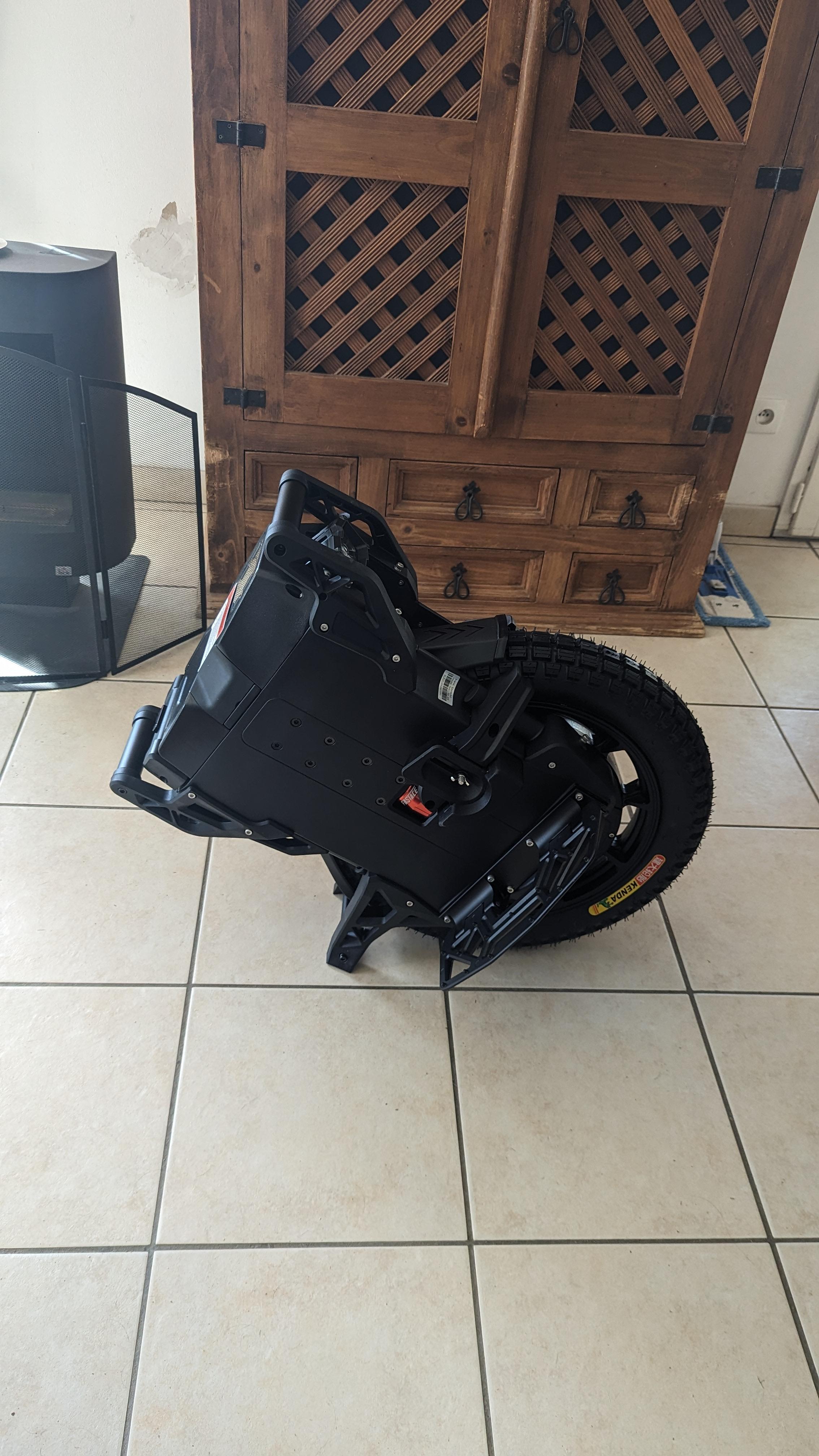

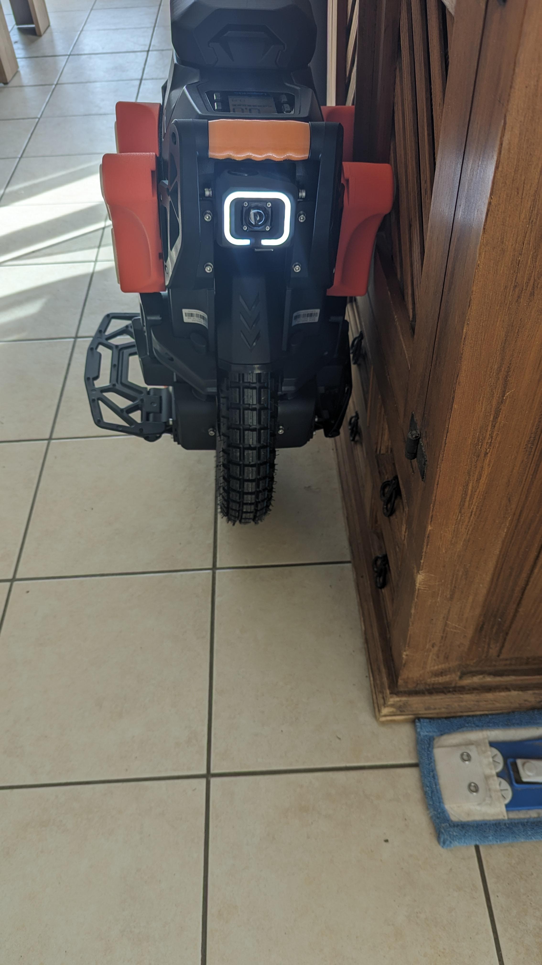

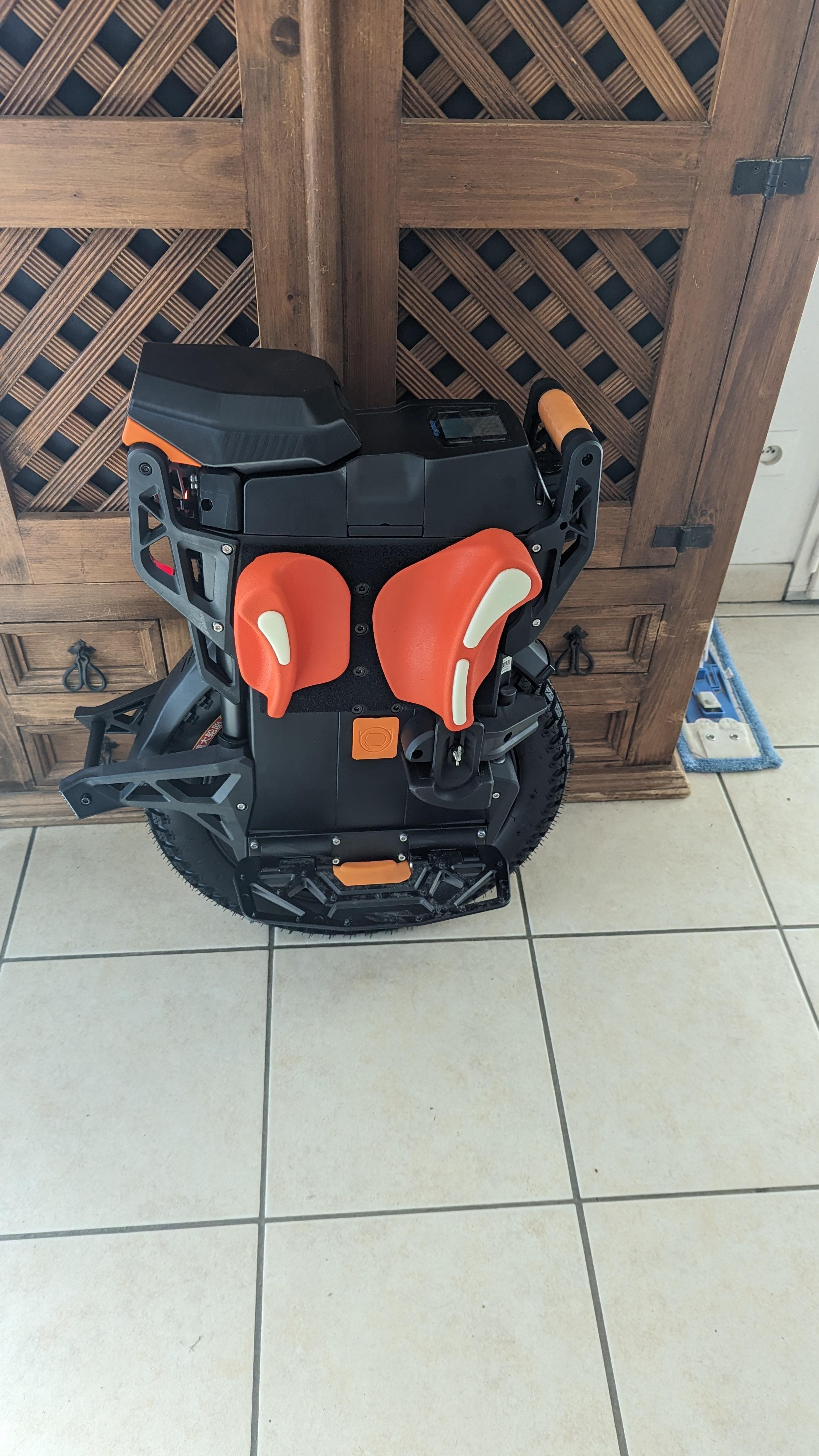

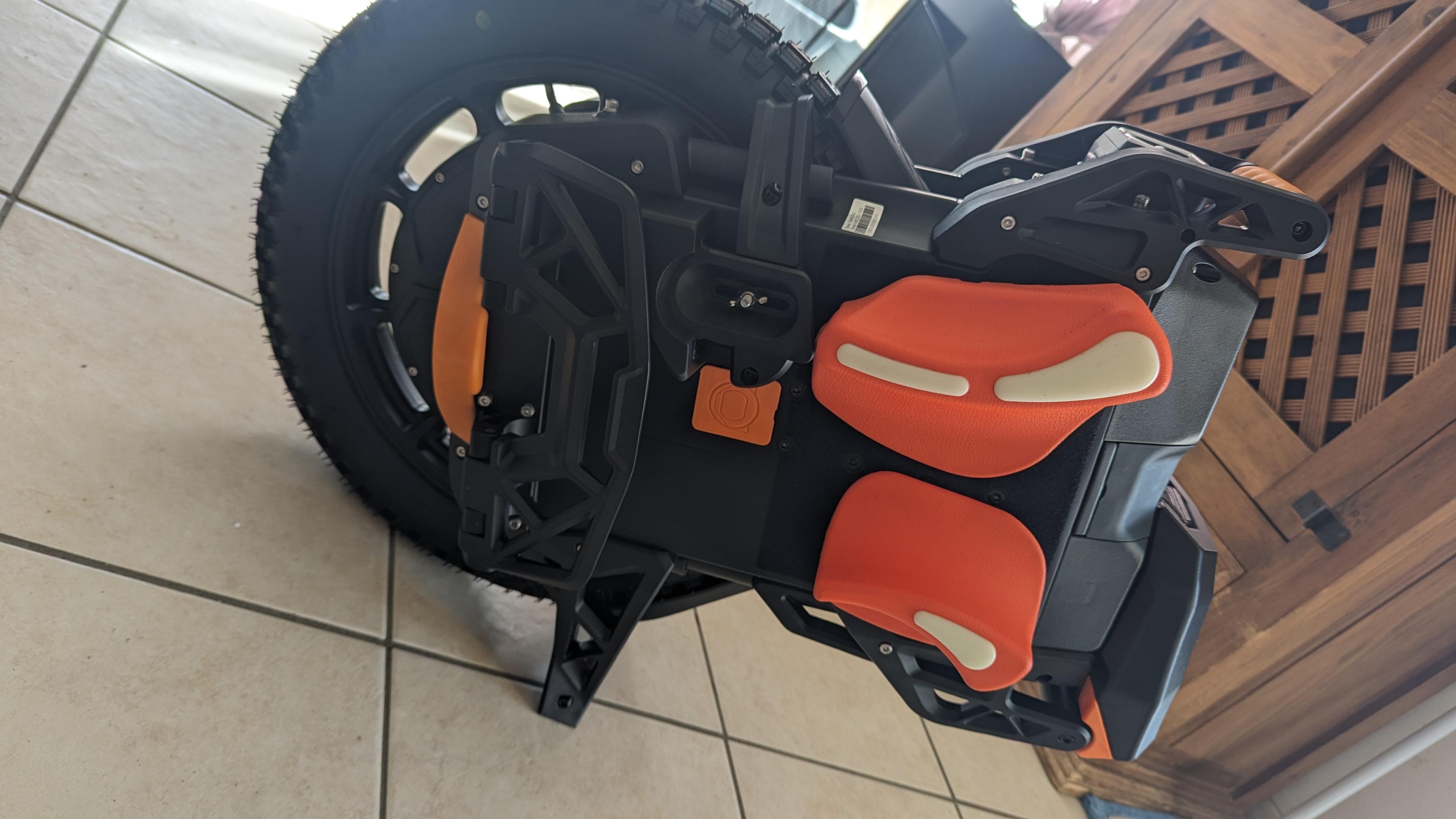

Tribalou40 Posté(e) le 5 avril 2024 Partager Posté(e) le 5 avril 2024 Lynx reçue, setup provisoire j'attends les jumpads et pads grizzla. Une collègue me fait aussi des pièces de protections diverses 2 1 Citer Lien vers le commentaire https://www.espritroue.fr/topic/22659-leaperkim-lynx-1512v/page/54/#findComment-400232 Partager sur d’autres sites More sharing options...

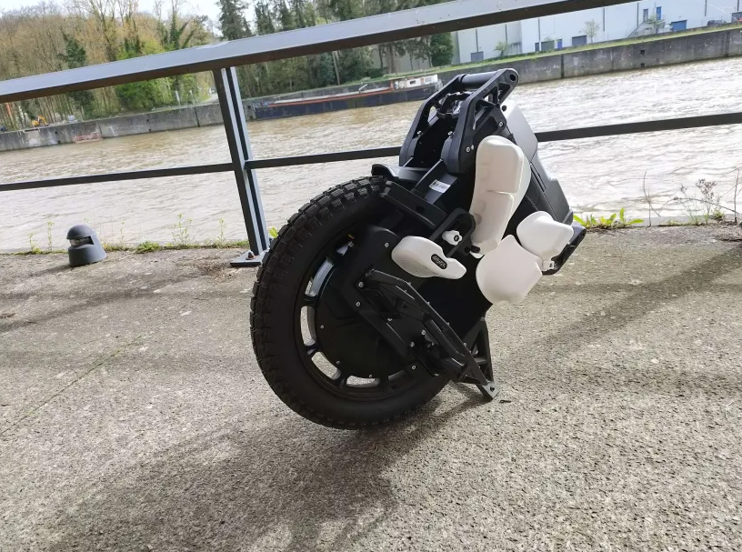

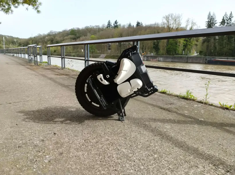

Schepi Posté(e) le 6 avril 2024 Partager Posté(e) le 6 avril 2024 (modifié) Balade de 50 km, il me restait encore 60% de batterie (çà me semble énorme, mais il faisait vraiment le temps parfait vers les 25), avec les pads ce fut un pure plaisir , hâte de retourner dessus . Faudra que je vois pour mieux régler les pads, je les avaient juste posés sans trop tester (à l'avant çà semble bien, mais pour l'arrière y'a moyen de mieux faire ). Modifié le 6 avril 2024 par Schepi 4 Citer Lien vers le commentaire https://www.espritroue.fr/topic/22659-leaperkim-lynx-1512v/page/54/#findComment-400291 Partager sur d’autres sites More sharing options...
InMoWh75 Posté(e) le 6 avril 2024 Partager Posté(e) le 6 avril 2024 @Schepiet ben bien désert chez toi ! si tu avais vu la promiscuité de dingue qu'il y a sur le 75012 : les lacs du bois & l'hippodrome blindés ce matin et cette aprem ! En tout cas, le temps était au top et la glisse bonne malgré tout une fois échappé du bordel 😍 Du coup, les pads apportent quoi sur la Lynx ? parle nous de ton expérience perso 1 Citer Lien vers le commentaire https://www.espritroue.fr/topic/22659-leaperkim-lynx-1512v/page/54/#findComment-400294 Partager sur d’autres sites More sharing options...

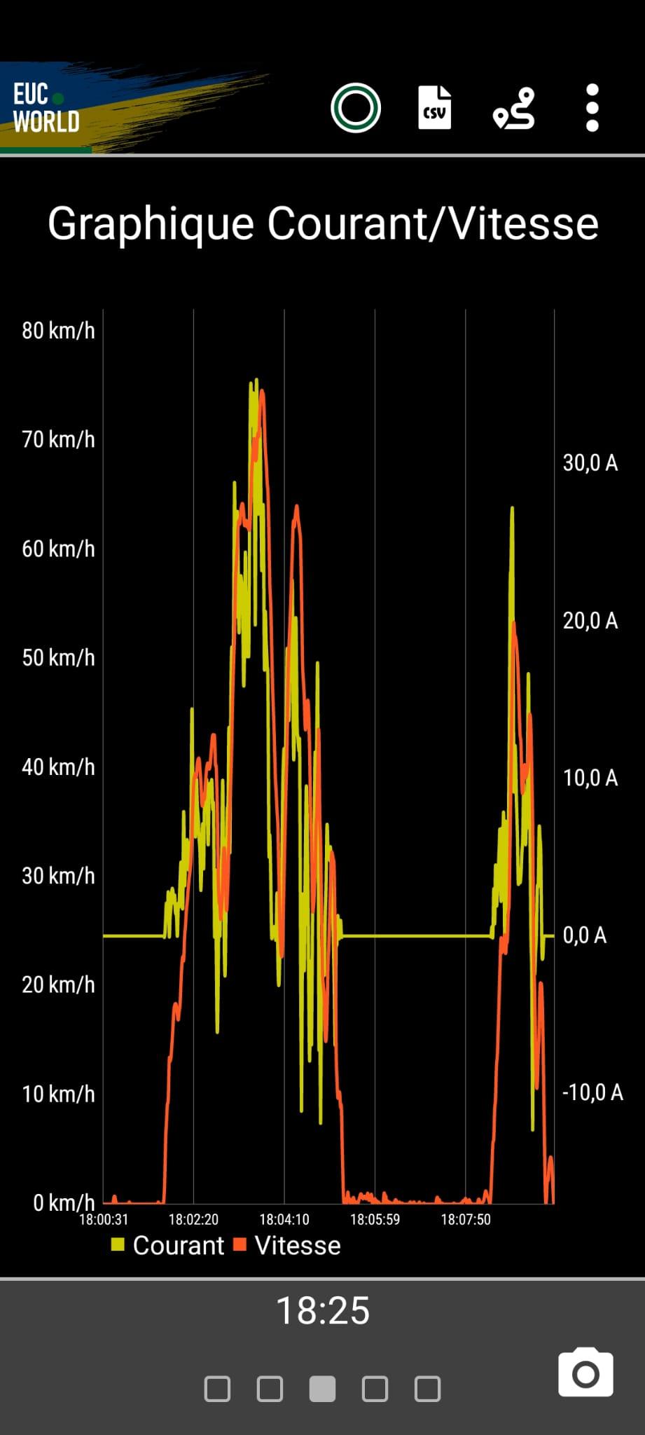

RedFox Posté(e) le 6 avril 2024 Partager Posté(e) le 6 avril 2024 Tu verras, l'autonomie est vraiment très bonne. Faut pas comparer avec d'autres roues de capacité équivalente. Même en roulant à 50km/h tout le temps, j'arrive pas à faire moins de 70 kms ! Mon max est à 110kms à 25kmh, et en terminant à 0%. Pas de craintes à 0%, la roue coupe en gardant une bonne marge de sécurité pour ne pas flinguer les batteries. Hier j'ai poussé à 78kmh, sans forcer. Grâce au mode Hispeed. Même si vous ne dépassez pas les 50, je vous conseille d'activer ce mode. La glisse est bien meilleure au dessus de 30. 1 Citer Lien vers le commentaire https://www.espritroue.fr/topic/22659-leaperkim-lynx-1512v/page/54/#findComment-400295 Partager sur d’autres sites More sharing options...
Schepi Posté(e) le 6 avril 2024 Partager Posté(e) le 6 avril 2024 il y a 13 minutes, InMoWh75 a dit : @Schepiet ben bien désert chez toi ! si tu avais vu la promiscuité de dingue qu'il y a sur le 75012 : les lacs du bois & l'hippodrome blindés ce matin et cette aprem ! En tout cas, le temps était au top et la glisse bonne malgré tout une fois échappé du bordel 😍 Du coup, les pads apportent quoi sur la Lynx ? parle nous de ton expérience perso Dure de donner un avis après peu de temps, mais pour le freinage et les manœuvres à basse vitesse c'est juste indispensable sur une roue de ce poids, surtout pour la ville. Sinon, si malheureusement y'avait vraiment beaucoup de monde du coup j'ai pas pu trop taper dedans malheureusement. En même temps je suis encore en rodage sur la roue . il y a 10 minutes, TomBou a dit : Tu verras, l'autonomie est vraiment très bonne. Faut pas comparer avec d'autres roues de capacité équivalente. Même en roulant à 50km/h tout le temps, j'arrive pas à faire moins de 70 kms ! Mon max est à 110kms à 25kmh, et en terminant à 0%. Pas de craintes à 0%, la roue coupe en gardant une bonne marge de sécurité pour ne pas flinguer les batteries. Hier j'ai poussé à 78kmh, sans forcer. Grâce au mode Hispeed. Même si vous ne dépassez pas les 50, je vous conseille d'activer ce mode. La glisse est bien meilleure au dessus de 30. Oui j'ai activé le mode hispeed sur le retour j'ai clairement senti une différence aussi . Citer Lien vers le commentaire https://www.espritroue.fr/topic/22659-leaperkim-lynx-1512v/page/54/#findComment-400296 Partager sur d’autres sites More sharing options...

RedFox Posté(e) le 6 avril 2024 Partager Posté(e) le 6 avril 2024 (modifié) Aucune différence jusqu'à 30kmh, ça agit au dessus . Mais au dessus de cette vitesse ça ne gratte plus, c'est beaucoup plus fluide comme une glisse begode en mieux 😜, ça monte en vitesse plus rapidement, c'est onctueux ! Niveau couple, ça accélère toujours avec facilité dans les montées, j'ai pas l'impression d'avoir moins de couple. Niveau consommation j'imagine que ça doit envoyer plus de courant mais pas certain que ce soit flagrant. Faut tester pour voir, mais ça doit être minime. Ça consommera forcément plus si on roule vite, mais de base la lynx a un couple de camion. Pour ma part, même avec des pointes à 70 et en roulant fort, avec un sr244 plus lourd, je fais 70kms alors qu'avec la master en roulant moins fort je fais 50kms. Modifié le 6 avril 2024 par TomBou 2 Citer Lien vers le commentaire https://www.espritroue.fr/topic/22659-leaperkim-lynx-1512v/page/54/#findComment-400300 Partager sur d’autres sites More sharing options...
Tribalou40 Posté(e) le 6 avril 2024 Partager Posté(e) le 6 avril 2024 il y a 3 minutes, TomBou a dit : Aucune différence jusqu'à 30kmh, ça agit au dessus . Mais au dessus de cette vitesse ça ne gratte plus, c'est beaucoup plus fluide comme une glisse begode en mieux 😜, ça monte en vitesse plus rapidement, c'est onctueux ! Niveau couple, ça accélère toujours avec facilité dans les montées, j'ai pas l'impression d'avoir moins de couple. Niveau consommation j'imagine que ça doit envoyer plus de courant mais pas certain que ce soit flagrant. Ça consommera plus si on roule vite, mais de base la lynx a un couple de camion. Pour ma part, même avec des pointes à 70 et en roulant fort, avec un sr244 plus lourd, je fais 70kms alors qu'avec la master en roulant moins fort je fais 50kms. Et du coup je suppose que tu es à 100% en réglage puissance ? Citer Lien vers le commentaire https://www.espritroue.fr/topic/22659-leaperkim-lynx-1512v/page/54/#findComment-400301 Partager sur d’autres sites More sharing options...
RedFox Posté(e) le 6 avril 2024 Partager Posté(e) le 6 avril 2024 (modifié) Pour l'instant j'ai réglé le OStiltback (pwm) à 80%. J'ai vu qu'un pilote avait poussé la lynx à 95kmh mais à 100%. C'est une 50E et je ne regrette pas les 50s, franchement y'a pas de différence sauf en fin de batterie faut se limiter à 50kmh sinon ça bip. Modifié le 6 avril 2024 par TomBou Citer Lien vers le commentaire https://www.espritroue.fr/topic/22659-leaperkim-lynx-1512v/page/54/#findComment-400302 Partager sur d’autres sites More sharing options...
