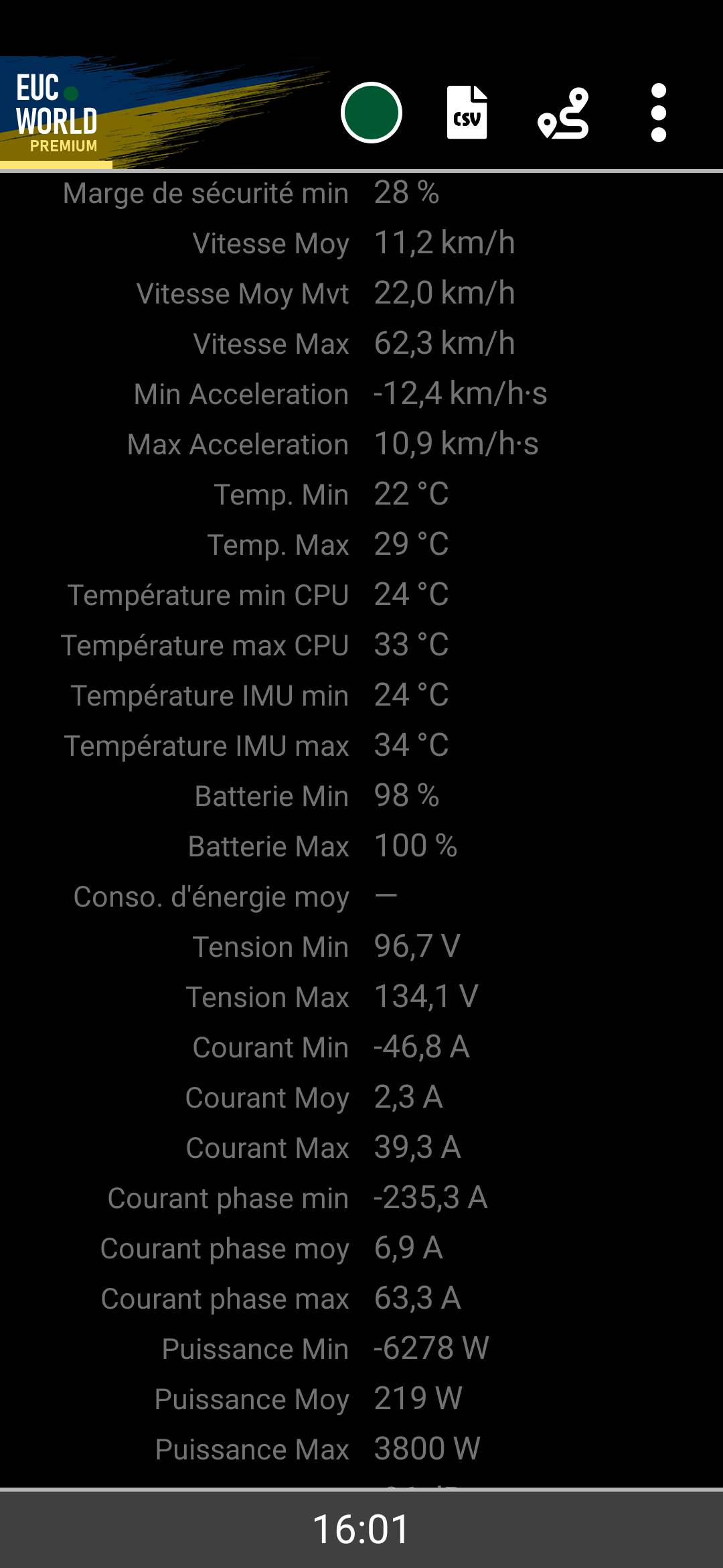

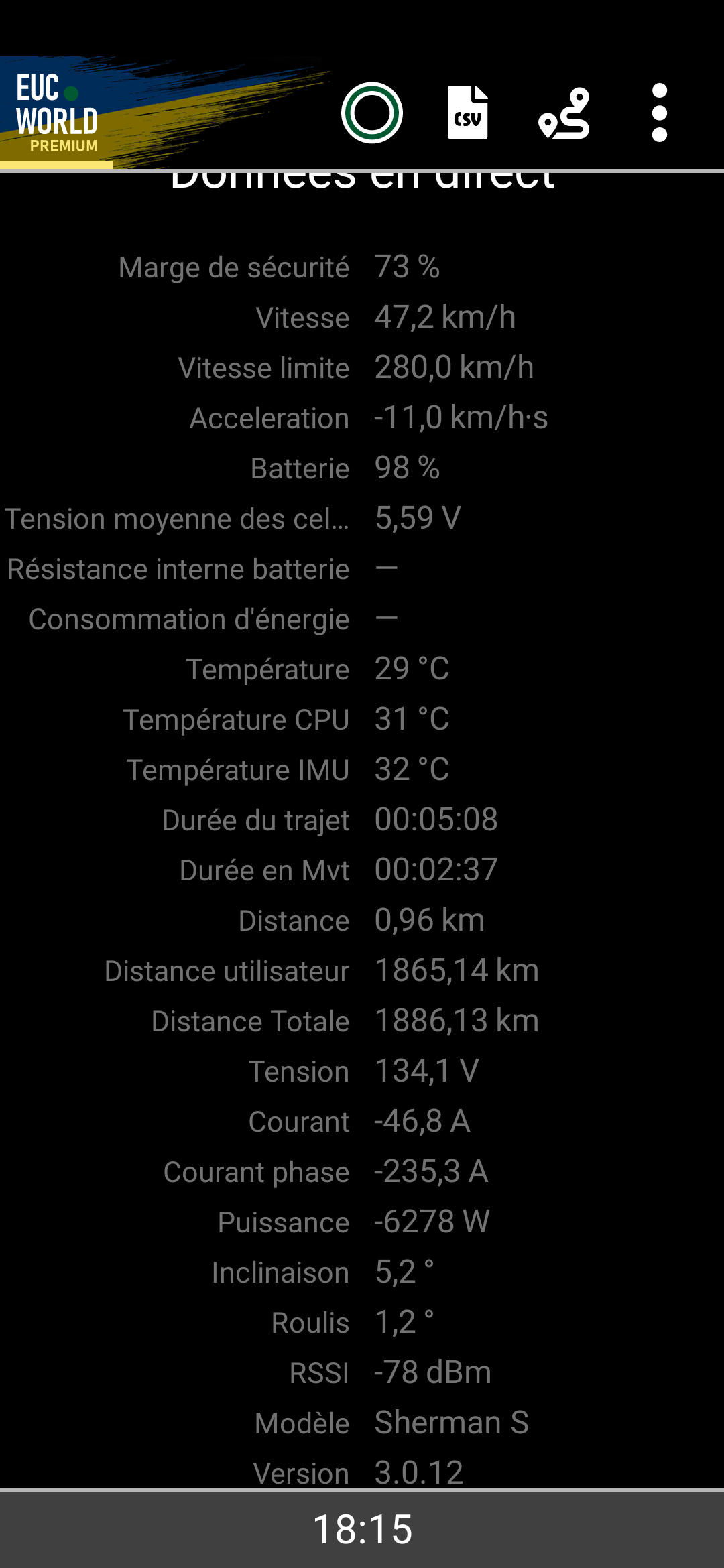

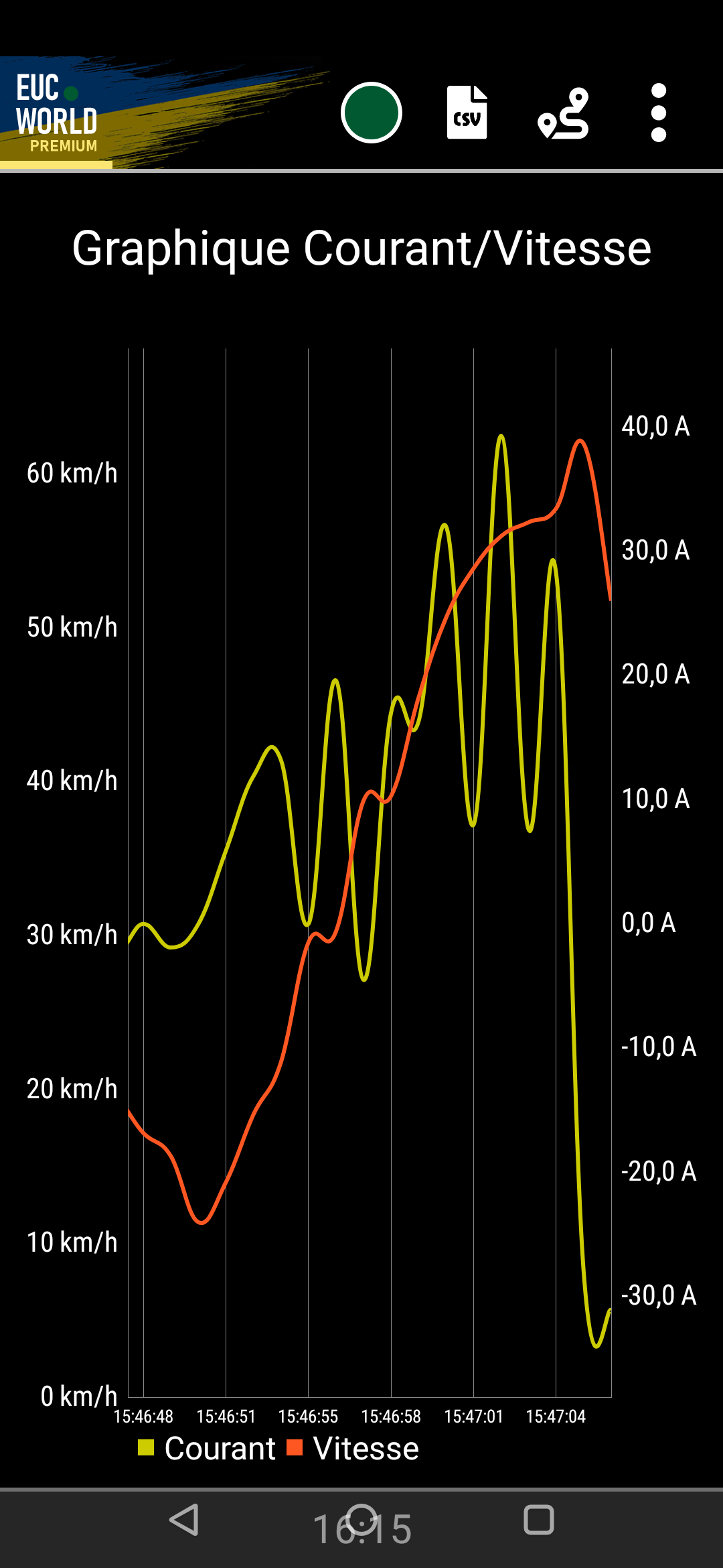

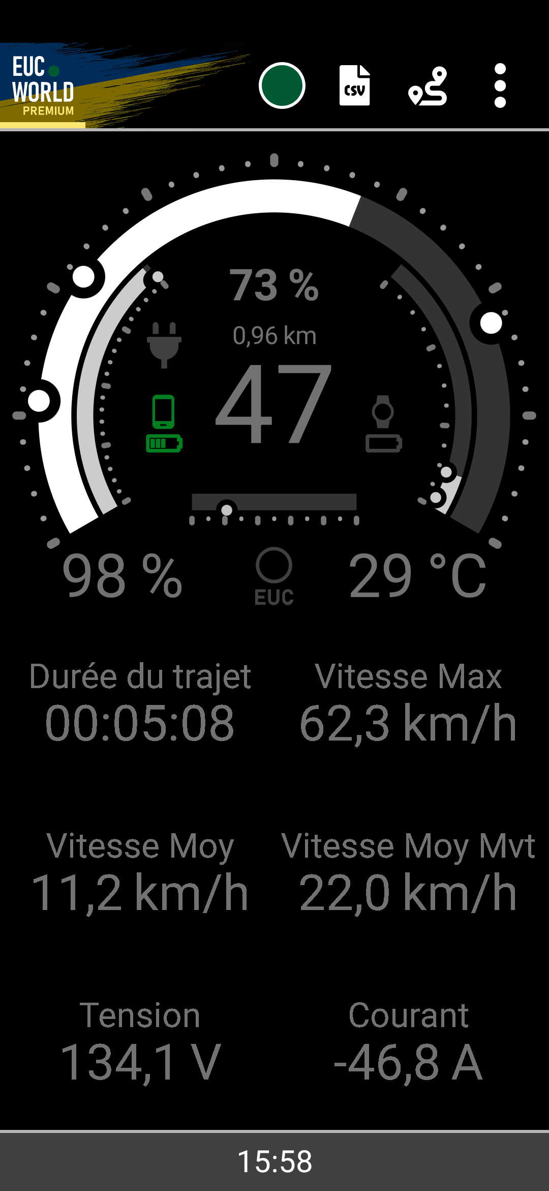

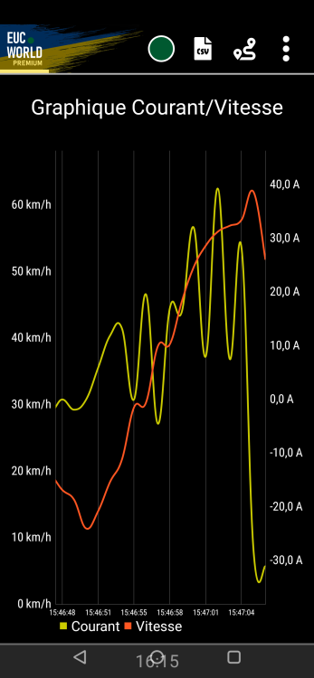

efA2one Posté(e) le 25 avril 2024 Partager Posté(e) le 25 avril 2024 (modifié) 🔌⚡⚠️🚨Alerte problème de surtension Leaperkim à pleine charge🚨⚠️⚡🔌 ...! Besoin d'aide !... CUT OFF au freinage sur Sherman-S pour moi 😱 (attention en descente aussi possible). [Le problème est bien connu chez Leaperkim , et notamment re-soulevé dernièrement avec la Lynx (d'ailleurs mise à jour de leur firmware) , je le savais mais bon ça vient quand même de m'arriver 😭 ...] Ma roue est morte ⚰️ , impossible de la rallumer (je pense que au moins la carte mère est grillée) , mais surtout elle ne se coupe plus non plus , depuis plusieurs heures le moteur ne s'arrête plus de s'engager et se désengager par à coup (voir et écouter la vidéo). La tension est montée à plus de 134v (pour du 100.9V max théorique 😱) , donc peut être est-ce un système de sécurité permettant d'évacuer le surplus de cette manière ? Si quelqu'un sait expliquer? Et aussi me donner la conduite à tenir pour éviter une éventuelle catastrophe incendiaire 🔥🔥🔥 (pour l'instant elle va rester à continuer ses convulsions dans le jardin donc toute la nuit jusqu'à ce que j'ai des réponses de mon revendeur) ? Merci 🙏🙏🙏 VID_20240425_155431.mp4 Modifié le 25 avril 2024 par efA2one Citer Lien vers le commentaire Partager sur d’autres sites More sharing options...
Tribalou40 Posté(e) le 25 avril 2024 Partager Posté(e) le 25 avril 2024 il y a 2 minutes, efA2one a dit : 🔌⚡⚠️🚨Alerte problème de surtension Leaperkim à pleine charge🚨⚠️⚡🔌 ...! Besoin d'aide !... CUT OFF au freinage pour moi 😱 (attention en descente aussi possible). [Le problème est bien connu chez Leaperkim , et notamment re-soulevé dernièrement avec la Lynx (d'ailleurs mise à jour de leur firmware) , je le savais mais bon ça vient quand même de m'arriver 😭 ...] Ma roue est morte ⚰️ , impossible de la rallumer (je pense que au moins la carte mère est grillée) , mais surtout elle ne se coupe plus non plus , depuis plusieurs heures le moteur ne s'arrête plus de s'engager et se désengager par à coup (voir et écouter la vidéo). La tension est montée à plus de 134v (pour du 100.9V max théorique 😱) , donc peut être est-ce un système de sécurité permettant d'évacuer le surplus de cette manière ? Si quelqu'un sait expliquer? Et aussi me donner la conduite à tenir pour éviter une éventuelle catastrophe incendiaire 🔥🔥🔥 (pour l'instant elle va rester à continuer ses convulsions dans le jardin donc toute la nuit jusqu'à ce que j'ai des réponses de mon revendeur) ? Merci 🙏🙏🙏 VID_20240425_155431.mp4 166.77 Mo · 0 téléchargement C'est pas une Lynx, si? Citer Lien vers le commentaire Partager sur d’autres sites More sharing options...
malko05 Posté(e) le 25 avril 2024 Partager Posté(e) le 25 avril 2024 @efA2onea corrigé son message, c'est une Sherman S... 2 Citer Lien vers le commentaire Partager sur d’autres sites More sharing options...
Arbalest Posté(e) le 25 avril 2024 Partager Posté(e) le 25 avril 2024 Il y a 1 heure, efA2one a dit : 🔌⚡⚠️🚨Alerte problème de surtension Leaperkim à pleine charge🚨⚠️⚡🔌 ...! Besoin d'aide !... CUT OFF au freinage sur Sherman-S pour moi 😱 (attention en descente aussi possible). [Le problème est bien connu chez Leaperkim , et notamment re-soulevé dernièrement avec la Lynx (d'ailleurs mise à jour de leur firmware) , je le savais mais bon ça vient quand même de m'arriver 😭 ...] Ma roue est morte ⚰️ , impossible de la rallumer (je pense que au moins la carte mère est grillée) , mais surtout elle ne se coupe plus non plus , depuis plusieurs heures le moteur ne s'arrête plus de s'engager et se désengager par à coup (voir et écouter la vidéo). La tension est montée à plus de 134v (pour du 100.9V max théorique 😱) , donc peut être est-ce un système de sécurité permettant d'évacuer le surplus de cette manière ? Si quelqu'un sait expliquer? Et aussi me donner la conduite à tenir pour éviter une éventuelle catastrophe incendiaire 🔥🔥🔥 (pour l'instant elle va rester à continuer ses convulsions dans le jardin donc toute la nuit jusqu'à ce que j'ai des réponses de mon revendeur) ? Merci 🙏🙏🙏 VID_20240425_155431.mp4 166.77 Mo · 0 téléchargement Rien de cassé ? Je ne sais pas où ils en sont côté sherman S, mais j'avais en effet entendu à l'époque qu'en cas de trop plein d'énergie c'était la carte mère qui prenait. Mais la EUC world indique toujours une tension bien plus haute que prévue (capteur de mesure défectueux ? 134v ça me paraît énorme) Vu le comportement de la roue actuellement, c'est à priori la carte mère qui est hs ( j'espère que ce n'est pas le capteur hall qui lui se toeuve côté moteur je crois) Je sais que sur Lynx ils ont décidé de ne plus faire de blocage du surplus au niveau de la carte mère. Tu as bien fait de l'avoir laissé dehors pour éviter tout feu éventuel. Citer Lien vers le commentaire Partager sur d’autres sites More sharing options...
efA2one Posté(e) le 25 avril 2024 Partager Posté(e) le 25 avril 2024 il y a 59 minutes, Arbalest a dit : Rien de cassé ? Je ne sais pas où ils en sont côté sherman S, mais j'avais en effet entendu à l'époque qu'en cas de trop plein d'énergie c'était la carte mère qui prenait. Mais la EUC world indique toujours une tension bien plus haute que prévue (capteur de mesure défectueux ? 134v ça me paraît énorme) Vu le comportement de la roue actuellement, c'est à priori la carte mère qui est hs ( j'espère que ce n'est pas le capteur hall qui lui se toeuve côté moteur je crois) Je sais que sur Lynx ils ont décidé de ne plus faire de blocage du surplus au niveau de la carte mère. Tu as bien fait de l'avoir laissé dehors pour éviter tout feu éventuel. Pas de bobo , merci . Juste le pouce qui lui n'était pas protégé ... il a frotté un peu. 134v c'était au moment de la coupure . J'ai vérifié mes deux pacs batteries sont à 99,7v 👌. La carte mère paraît belle de l'extérieure , mais ça veut peut être rien dire. Par contre mon moteur maintenant éteint (déconnexion des batteries) ne tourne pas librement, il freine et saute (crémaillère) à mort ! Ça c'est vraiment pas normal , je soupçonne bien plus qu'un simple changement de carte mère... Citer Lien vers le commentaire Partager sur d’autres sites More sharing options...
Lexonit Posté(e) le 26 avril 2024 Partager Posté(e) le 26 avril 2024 Ce que tu décris confirme que la carte mère est fichue, essaie de déconnecter les fils de phases qui partent de la carter mère et qui vont au moteur. Si ta roue tourne à nouveau librement, alors c'est bien elle le problème 2 Citer Lien vers le commentaire Partager sur d’autres sites More sharing options...
