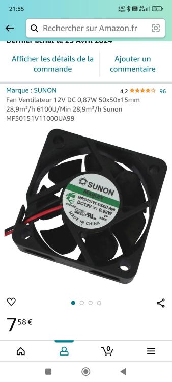

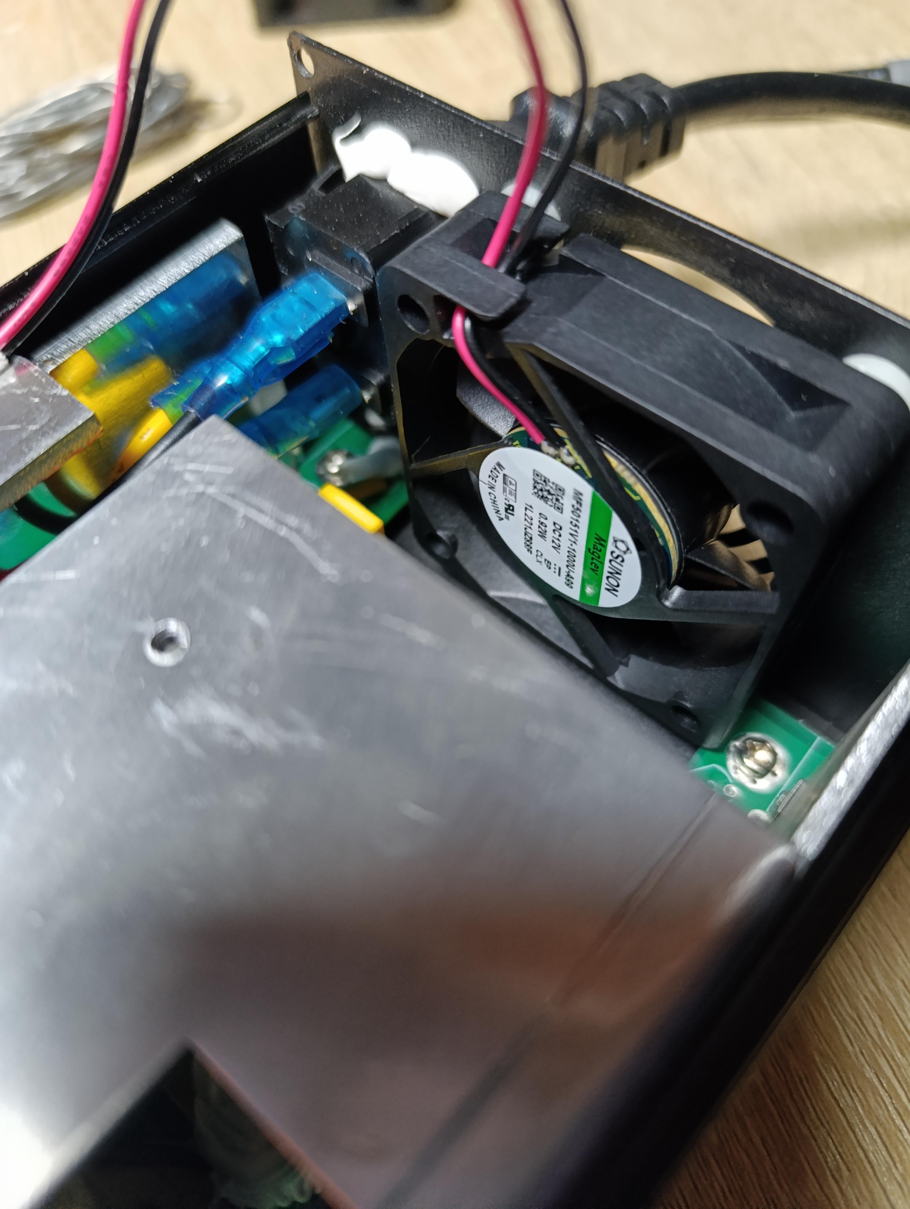

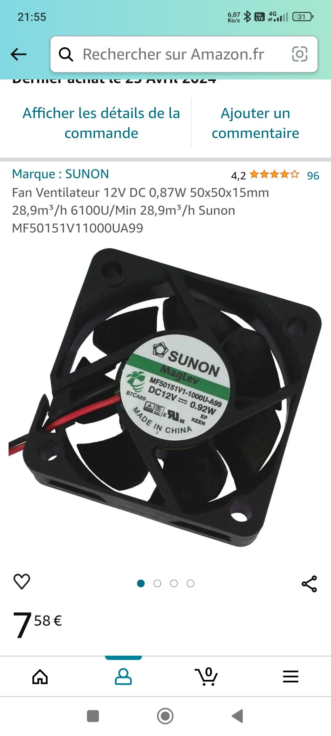

RedFox Posté(e) le 27 avril 2024 Partager Posté(e) le 27 avril 2024 (modifié) Le ventilateur de mon chargeur faisait un bruit strident jusqu'à ce que je secoue.... Je l'ai changé par un nouveau beaucoup moins bruyant. Modifié le 27 avril 2024 par TomBou 2 2 Citer Lien vers le commentaire Partager sur d’autres sites More sharing options...

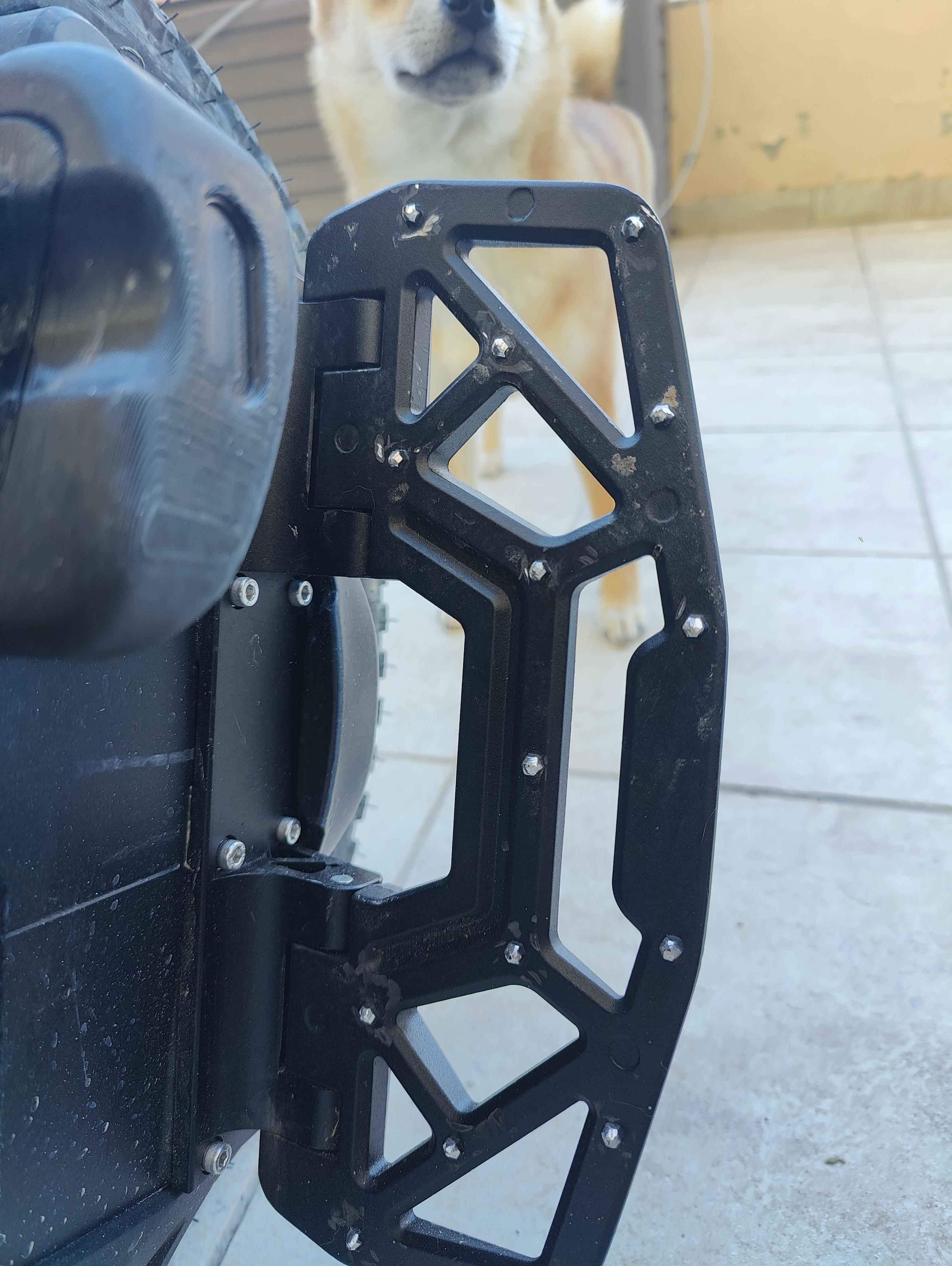

Invité Posté(e) le 28 avril 2024 Partager Posté(e) le 28 avril 2024 (modifié) Confirmation de la certification IPX6 de la Lynx avec les documents déjà postés précédemment. Dommage que Leaperkim ne communique pas plus dessus comme le fait Inmotion et la V14 parce que beaucoup pensent, à tort, que la Lynx n'a pas de certification pour l'étanchéité comme pour Begode par exemple. Concernant les pédales je confirme qu'un petit coup de dremel permet une bien meilleure accroche 😁 Modifié le 28 avril 2024 par CarlXS Citer Lien vers le commentaire Partager sur d’autres sites More sharing options...
