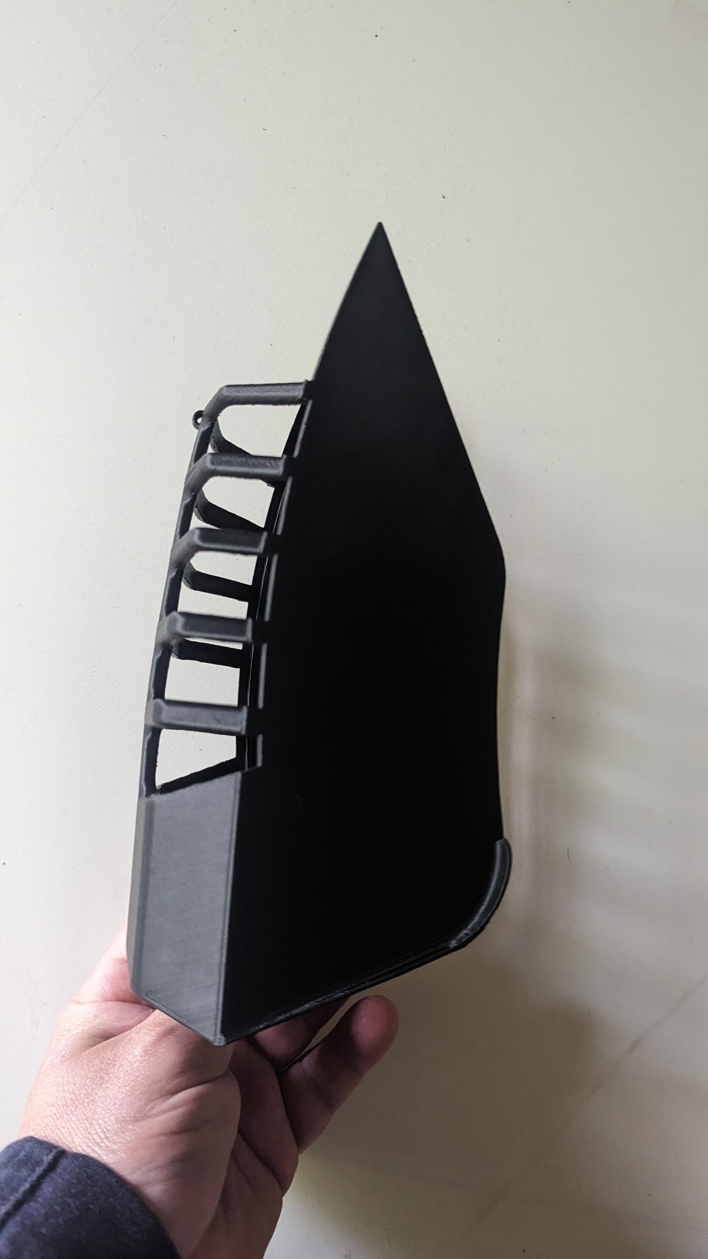

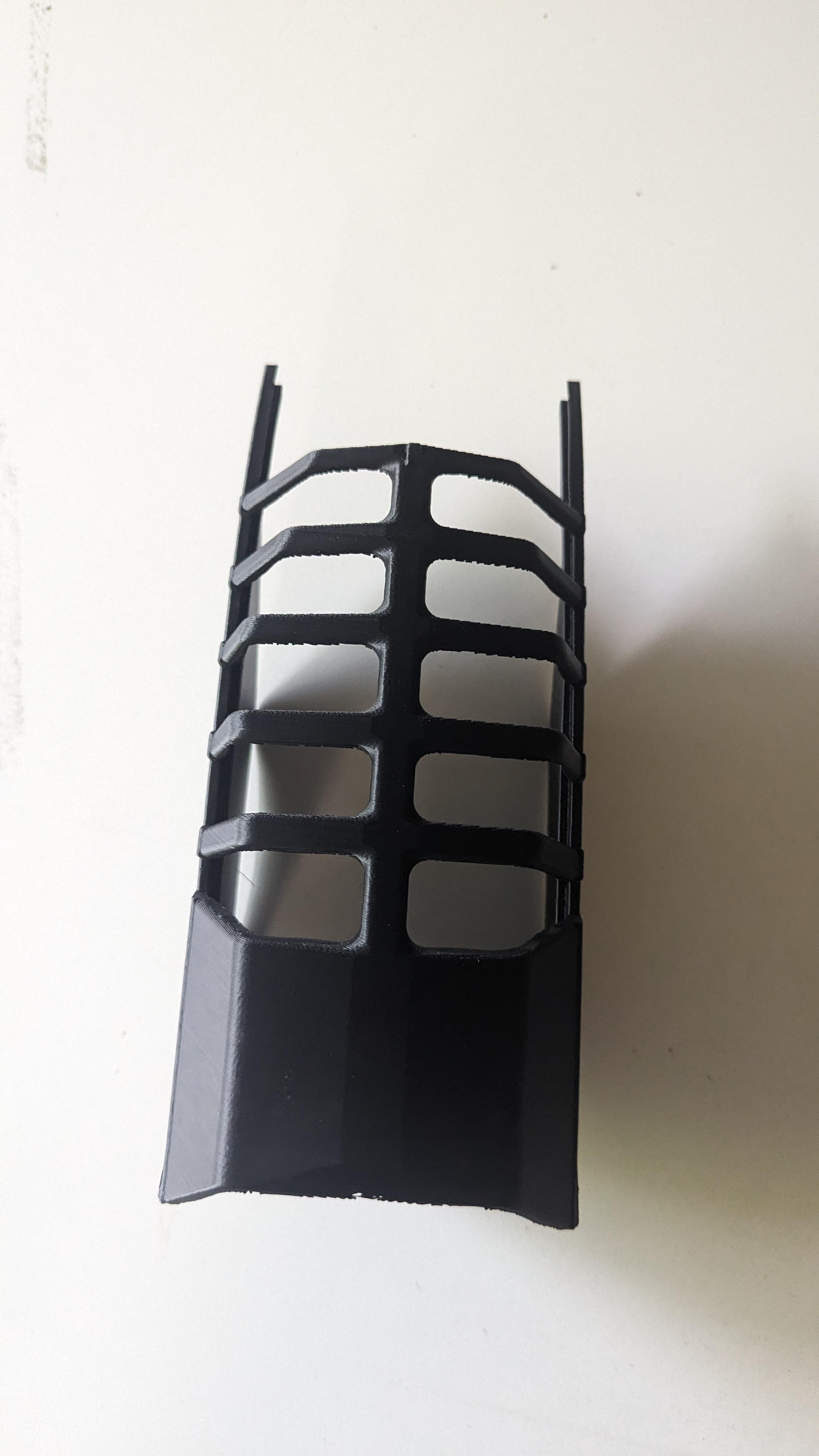

Tribalou40 Posté(e) le 6 mai 2024 Partager Posté(e) le 6 mai 2024 Ça y est ma collègue m'a imprimé l'extension de la bavette arrière 1 Citer Lien vers le commentaire Partager sur d’autres sites More sharing options...

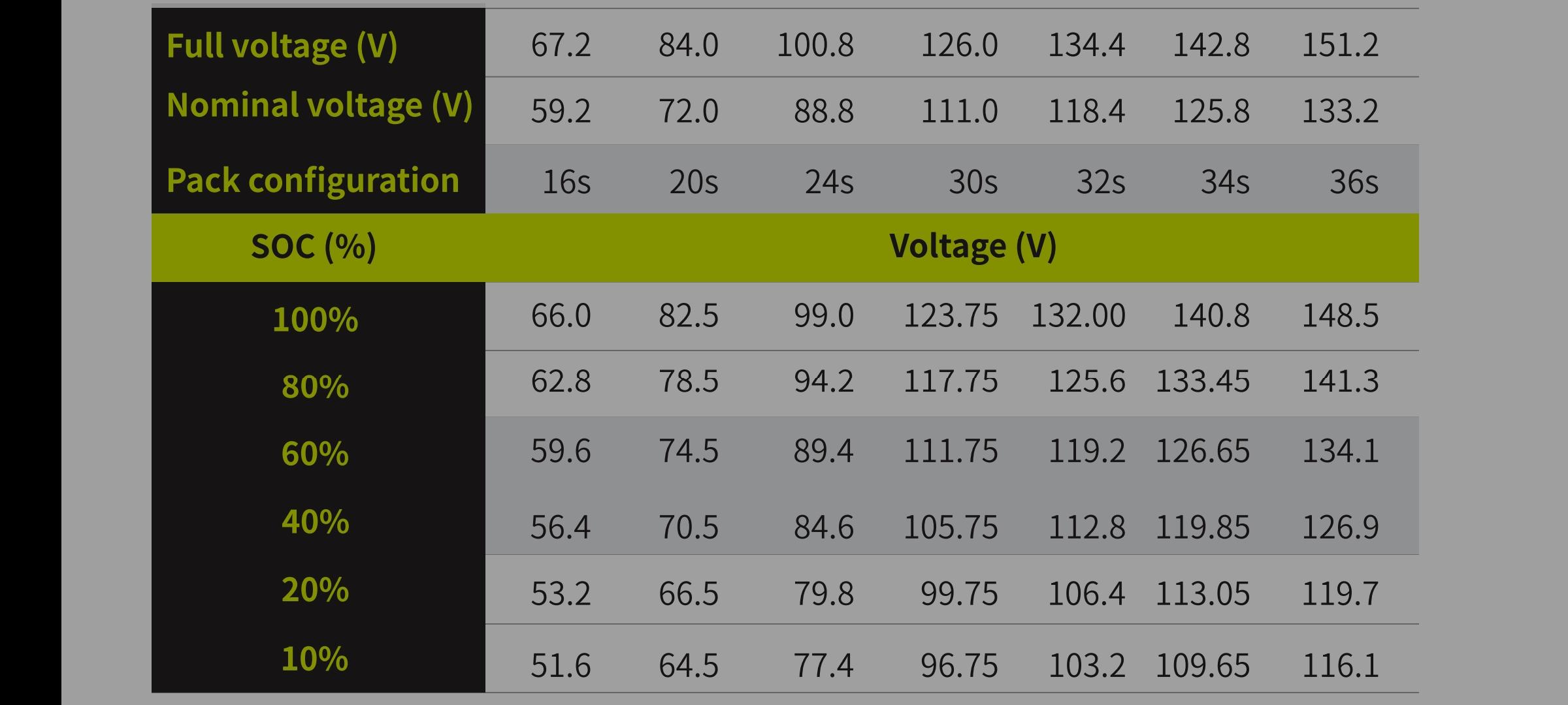

RedFox Posté(e) le 6 mai 2024 Partager Posté(e) le 6 mai 2024 Voici un tableau récupéré dans la notice du pidzoom Enhancer. Comme ça vous savez quelles tensions utiliser pour les charges partielles au quotidien. NB : Les BMS du lynx activent l'équilibrage à 80%. 1 1 Citer Lien vers le commentaire Partager sur d’autres sites More sharing options...
Arbalest Posté(e) le 6 mai 2024 Partager Posté(e) le 6 mai 2024 il y a une heure, Tribalou40 a dit : Ça y est ma collègue m'a imprimé l'extension de la bavette arrière Tu nous diras si elle évite totalement d'être éclaboussé même avec un sac à dos à l'arrière Moi j'ai également demandé à faire imprimer une extension de garde boue mais qui elle se colle au garde boue via du scotch double face. 1 Citer Lien vers le commentaire Partager sur d’autres sites More sharing options...
Arbalest Posté(e) le 6 mai 2024 Partager Posté(e) le 6 mai 2024 il y a 1 minute, TomBou a dit : Voici un tableau récupéré dans la notice du pidzoom Enhancer. Comme ça vous savez quelles tensions utiliser pour les charges partielles au quotidien. NB : Les BMS du lynx activent l'équilibrage à 80%. Ou as tu pu avoir l'information des 80% pour le début d'équilibrage ? 1 Citer Lien vers le commentaire Partager sur d’autres sites More sharing options...
RedFox Posté(e) le 6 mai 2024 Partager Posté(e) le 6 mai 2024 (modifié) Un ami qui travaille dans l'électro. J'avais trouvé aussi l'info il y a quelques temps en faisant des recherches sur les BMS smart. Il faut en fait atteindre la tension nominale de l'accu. Un moyen très simple de s'en assurer, est de charger sa batterie à 85% tout le temps et tu remarqueras qu'elle ne va pas déséquilibrer. Les batteries sans ces smart BMS, il faut les pousser à la tension maximale avec un petit volt en plus même pour avoir un bon équilibrage. Après chacun fait comme il veut, mais mieux vaut ne pas charger à fond . Et on a un visuel sur chaque élément, donc pour vouloir équilibrer si il n'y a pas le besoin.... En 1400kms, j'ai chargé 2 fois à 100%, et les cellules sont toujours parfaitement équilibrées. Modifié le 6 mai 2024 par TomBou Citer Lien vers le commentaire Partager sur d’autres sites More sharing options...
