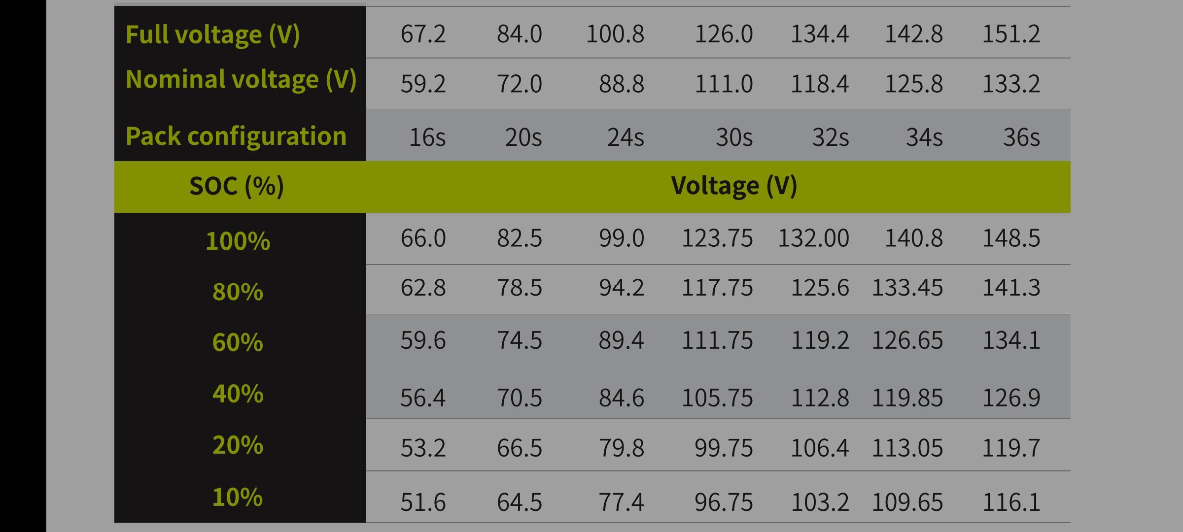

Ce n'est pas bien grave sur un ensemble de 144 cellules....ou plutôt 4packs de 36. Ton chargeur est probablement mal calibré. Évites de dépasser les 145 volts en débranchant le chargeur, et tes batteries te remercieront.
Sinon c'est très simple à calibrer pour ne pas dépasser les 151,2volts.
