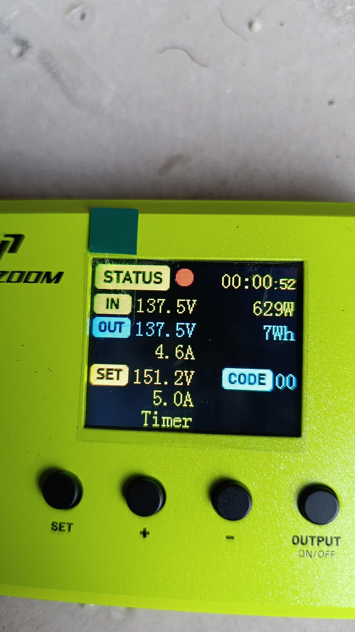

MaxRadium Posté(e) le 24 mai 2024 Partager Posté(e) le 24 mai 2024 Bonjour, Est ce que c'est normal cette écart entre le voltage de la roue et celui du chargeur ? Je précise que j'ai calibré le chargeur avec un voltmètre. Je vous rassure la barre de charge n'est pas au max j'ai pris la photo au mauvais moment du défilement. Citer Lien vers le commentaire https://www.espritroue.fr/topic/22659-leaperkim-lynx-1512v/page/70/#findComment-403771 Partager sur d’autres sites More sharing options...
Arbalest Posté(e) le 24 mai 2024 Partager Posté(e) le 24 mai 2024 Il y a 2 heures, Tribalou40 a dit : Moi 2,6 en mixte route carrossée, chemins , 96 kg équipé, mais je compte baisser un peu Ce n'est pas trop sachant qu'il est marqué max 2.2 bars sur le pneu si je ne me trompe pas. il y a 47 minutes, MaxRadium a dit : Bonjour, Est ce que c'est normal cette écart entre le voltage de la roue et celui du chargeur ? Je précise que j'ai calibré le chargeur avec un voltmètre. Je vous rassure la barre de charge n'est pas au max j'ai pris la photo au mauvais moment du défilement. La tension affichée sur l'écran de la lynx peut être calibré via les menus de la roue si nécessaire. Citer Lien vers le commentaire https://www.espritroue.fr/topic/22659-leaperkim-lynx-1512v/page/70/#findComment-403775 Partager sur d’autres sites More sharing options...
MaxRadium Posté(e) le 24 mai 2024 Partager Posté(e) le 24 mai 2024 il y a 12 minutes, Arbalest a dit : Ce n'est pas trop sachant qu'il est marqué max 2.2 bars sur le pneu si je ne me trompe pas. La tension affichée sur l'écran de la lynx peut être calibré via les menus de la roue si nécessaire. Merci Arbalest. Pour le dire autrement la tension affichée sur la roue devrait être égale à celle en sortie de l'enhancer ? Du coup pour calibrer la tension afficher sur l'écran de la Lynx je dois me baser sur la tension en sortie de l'enhancer ? Citer Lien vers le commentaire https://www.espritroue.fr/topic/22659-leaperkim-lynx-1512v/page/70/#findComment-403776 Partager sur d’autres sites More sharing options...
Arbalest Posté(e) le 24 mai 2024 Partager Posté(e) le 24 mai 2024 il y a 13 minutes, MaxRadium a dit : Merci Arbalest. Pour le dire autrement la tension affichée sur la roue devrait être égale à celle en sortie de l'enhancer ? Du coup pour calibrer la tension afficher sur l'écran de la Lynx je dois me baser sur la tension en sortie de l'enhancer ? Oui la tension affichée par la roue doit correspondre à la tension de sortie sur le enhancer logiquement. 1 1 Citer Lien vers le commentaire https://www.espritroue.fr/topic/22659-leaperkim-lynx-1512v/page/70/#findComment-403778 Partager sur d’autres sites More sharing options...
MaxRadium Posté(e) le 24 mai 2024 Partager Posté(e) le 24 mai 2024 il y a 4 minutes, Arbalest a dit : Oui la tension affichée par la roue doit correspondre à la tension de sortie sur le enhancer logiquement. Vu le prix de la roue il pourrait la calibrer à l'usine... C'est comme ça sur la majorité des lynx ou je suis juste un chanceux ? Citer Lien vers le commentaire https://www.espritroue.fr/topic/22659-leaperkim-lynx-1512v/page/70/#findComment-403779 Partager sur d’autres sites More sharing options...

RedFox Posté(e) le 25 mai 2024 Partager Posté(e) le 25 mai 2024 (modifié) Attention avec les calibrages hasardeux ! Il ne faut pas se fier au Enhancer mais plutôt au BMS si vous n'avez pas un voltmètre pro. Chez moi il a fallu descendre de 0,5v le Enhancer pour avoir la bonne tension. Aussi il ne faut pas se fier à la roue si elle n'est pas calibrée. Là aussi j'ai dû calibrer la roue. Les BMS semblent très précis, car ils donnent la même valeur que mon chargeur hw170. Modifié le 25 mai 2024 par TomBou Citer Lien vers le commentaire https://www.espritroue.fr/topic/22659-leaperkim-lynx-1512v/page/70/#findComment-403824 Partager sur d’autres sites More sharing options...
Tribalou40 Posté(e) le 25 mai 2024 Partager Posté(e) le 25 mai 2024 il y a 5 minutes, TomBou a dit : Attention avec les calibrages hasardeux ! Il ne faut pas se fier au Enhancer mais plutôt au BMS si vous n'avez pas un voltmètre pro. Chez moi il a fallu descendre de 0,5v le Enhancer pour avoir la bonne tension. Aussi il ne faut pas se fier à la roue si elle n'est pas calibrée. Là aussi j'ai dû calibrer. Tu charges sur les 2 ports à la fois ? 1 Citer Lien vers le commentaire https://www.espritroue.fr/topic/22659-leaperkim-lynx-1512v/page/70/#findComment-403825 Partager sur d’autres sites More sharing options...
