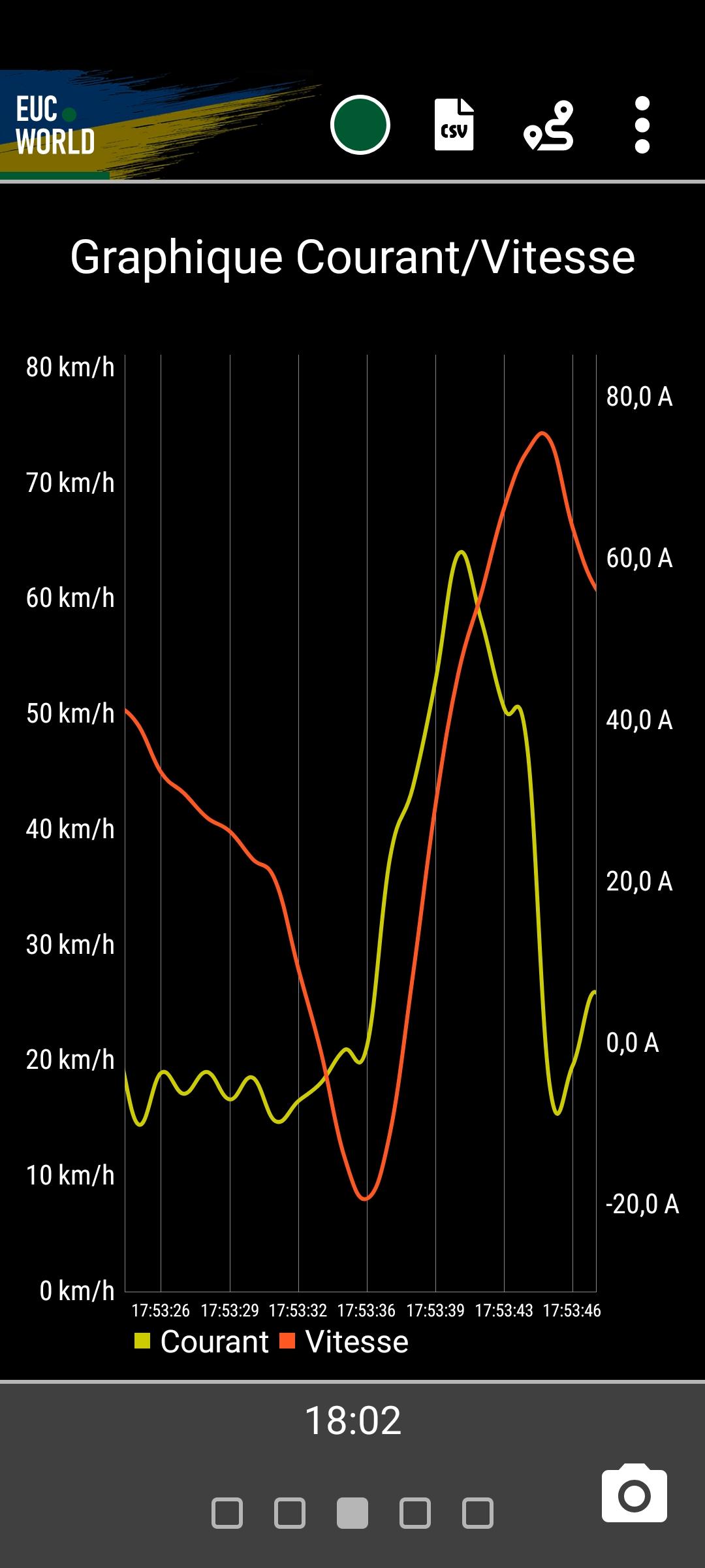

Schepi Posté(e) le 4 juin 2024 Partager Posté(e) le 4 juin 2024 @Wheel Smith sur ce screen on peut voir que dépasser 70 n'est pas un problème. Mais clairement ce n'est pas agréable une fois que le tilt s'enclenche 🤔. Comme dit juste avant j'irai check les réglages à mon avis je dois avoir foiré un truc dans les paramètres 😁... Citer Lien vers le commentaire Partager sur d’autres sites More sharing options...
