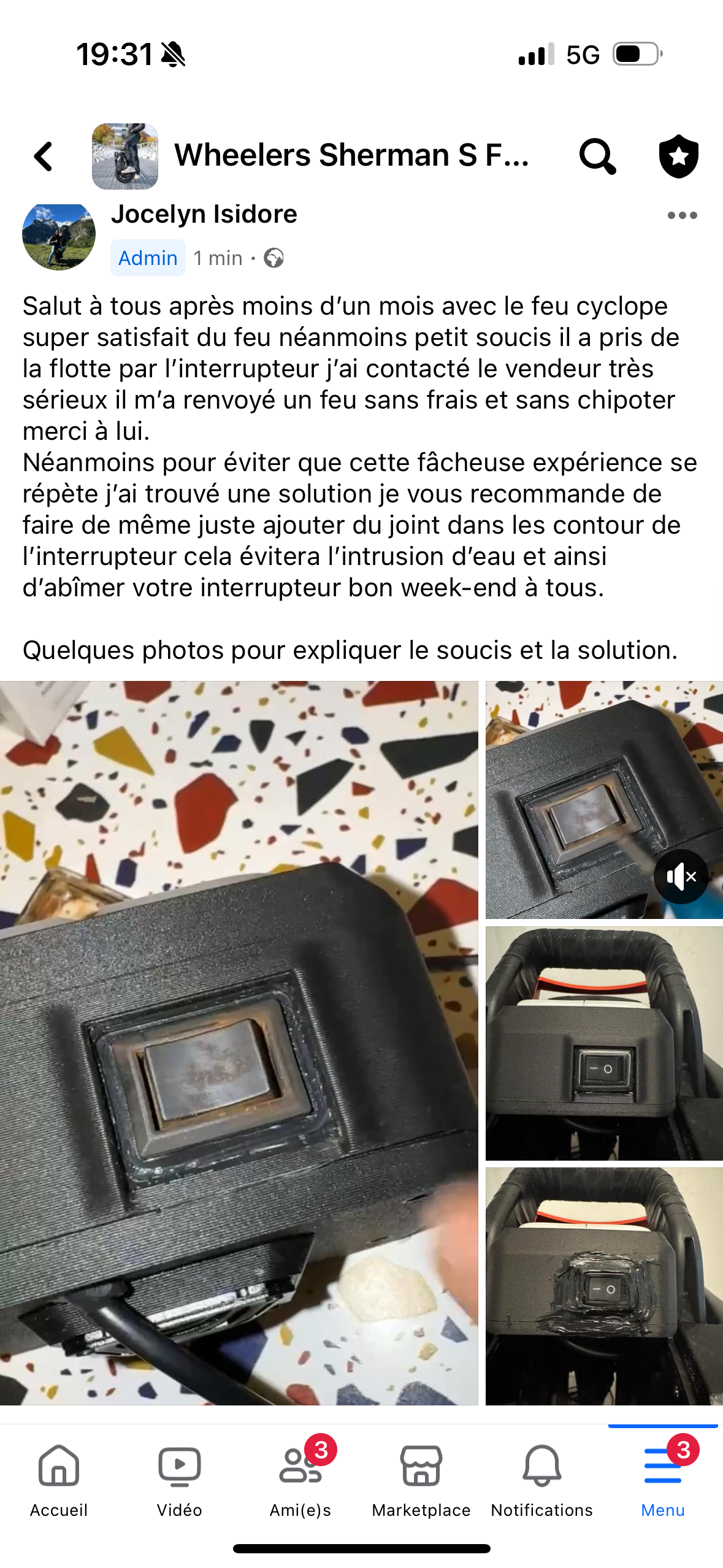

JoWheeler Posté(e) le 14 juin 2024 Partager Posté(e) le 14 juin 2024 Attention au feu cyclope petit soucis pour moi qui finit bien 1 Citer Lien vers le commentaire https://www.espritroue.fr/topic/22659-leaperkim-lynx-1512v/page/74/#findComment-405766 Partager sur d’autres sites More sharing options...

JoWheeler Posté(e) le 14 juin 2024 Partager Posté(e) le 14 juin 2024 Il y a 2 heures, TomBou a dit : Dégueulasse le mastic 🤣🤣🤣, y'a d'autres solutions pour protéger un inter. Vu le prix c'est un peu dommage. Le phare d'origine est très bien et pas besoin de télécommande à gérer , et si besoin je le règle en roulant. Je propose ma solution si t’as mieux libre à toi moi je cherche l’efficacité pas la beauté Citer Lien vers le commentaire https://www.espritroue.fr/topic/22659-leaperkim-lynx-1512v/page/74/#findComment-405778 Partager sur d’autres sites More sharing options...

JoWheeler Posté(e) le 15 juin 2024 Partager Posté(e) le 15 juin 2024 Il y a 8 heures, TomBou a dit : Il existe toute sorte de cache à adapter ou coller. Et faire un joint propre, pas besoin de l'étaler à la truelle. On peut faire efficace et esthétique. T’as pas l’air de trop comprendre le problème 😅 y’a déjà un cache transparent comme ça mais l’eau passe quand même. 1 Citer Lien vers le commentaire https://www.espritroue.fr/topic/22659-leaperkim-lynx-1512v/page/74/#findComment-405803 Partager sur d’autres sites More sharing options...

JoWheeler Posté(e) le 15 juin 2024 Partager Posté(e) le 15 juin 2024 Il y a 4 heures, TomBou a dit : Justement pourquoi ne pas en mettre un nouveau plus adapté ? Et refaire un beau joint en colle mastic.... Après tout fais comme tu veux 😂 Oui effectivement je fais comme je veux je vais pas polémiquer pendant des heures et toi tu fais à ta manière 😊👍 et comme ça tout le monde est content moi je remontais juste un souci constaté pour faire profiter à la communauté de ma mésaventure. 1 Citer Lien vers le commentaire https://www.espritroue.fr/topic/22659-leaperkim-lynx-1512v/page/74/#findComment-405911 Partager sur d’autres sites More sharing options...
Pat75 Posté(e) le 15 juin 2024 Partager Posté(e) le 15 juin 2024 Il y a 5 heures, TomBou a dit : Justement pourquoi ne pas en mettre un nouveau plus adapté ? Et refaire un beau joint en colle mastic.... Après tout fais comme tu veux 😂 Il fait comme il veut après tout. C'est sympa d'avoir échangé de sa mésaventure. 2 Citer Lien vers le commentaire https://www.espritroue.fr/topic/22659-leaperkim-lynx-1512v/page/74/#findComment-405918 Partager sur d’autres sites More sharing options...
