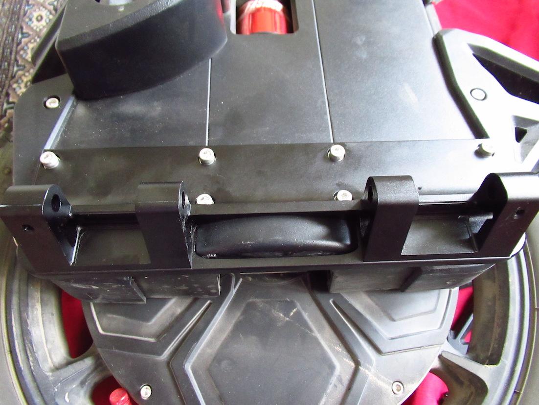

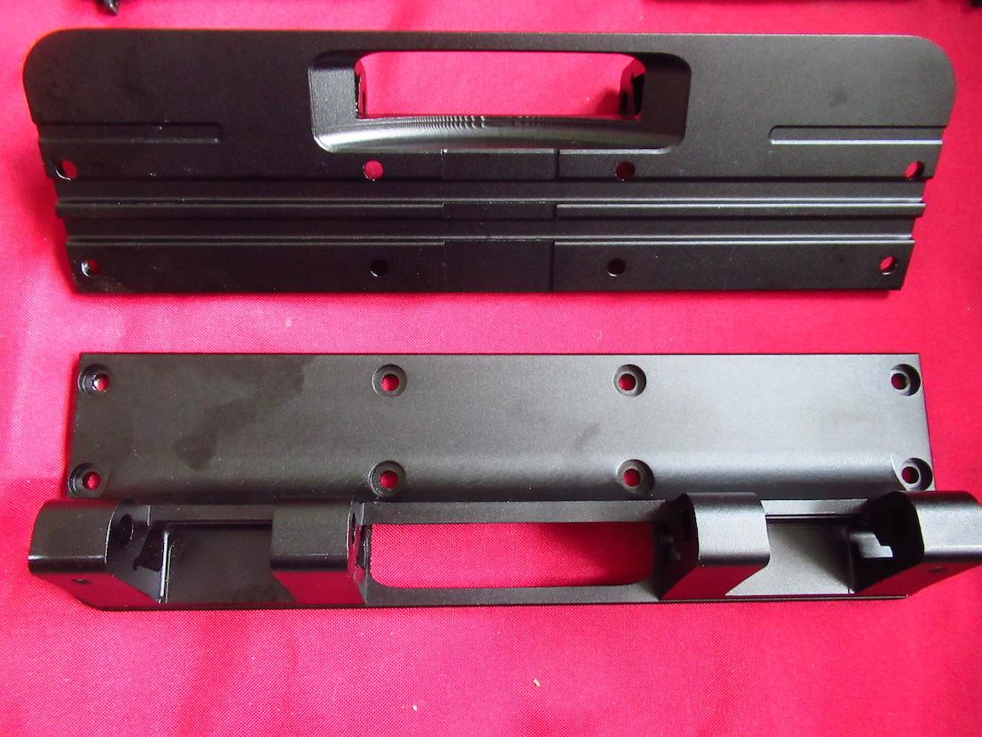

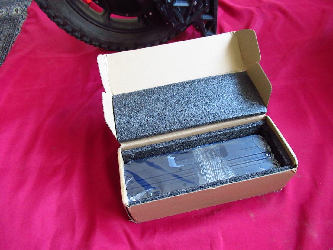

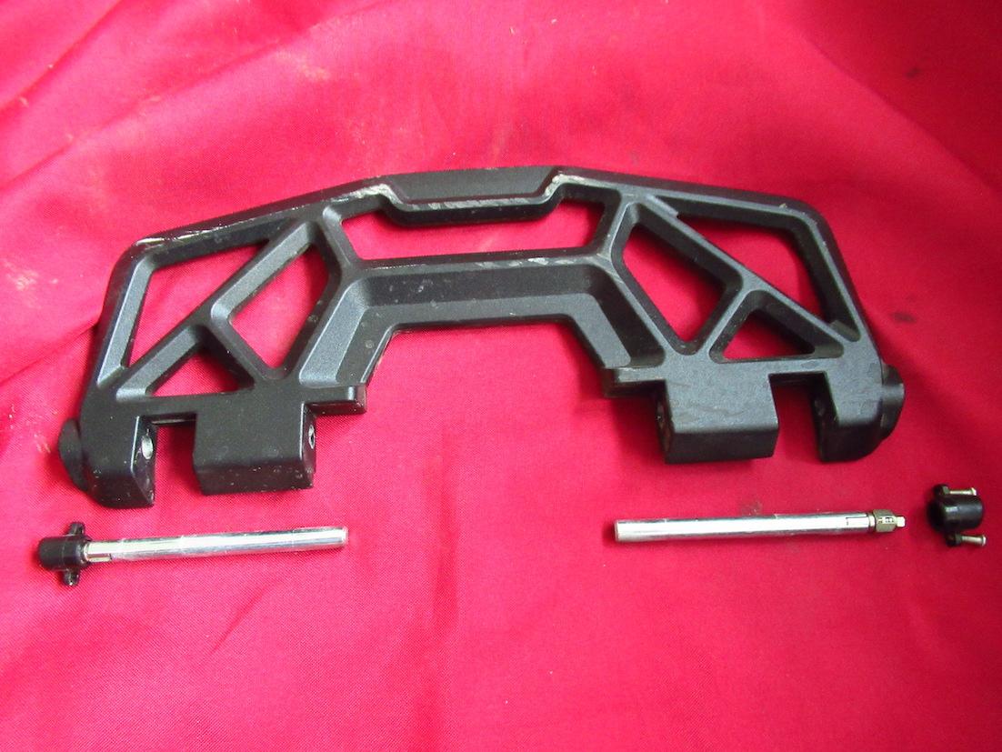

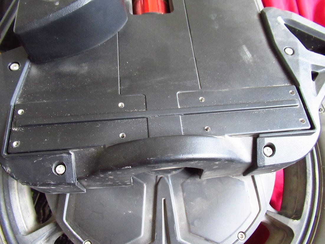

J'ai reçu ma commande de supports de pédales surbaissés from "Ali et ses copains". Je viens d'en terminer le montage sur ma Lynx.
https://fr.aliexpress.com/item/1005006797595296.html?spm=a2g0o.detail.pcDetailBottomMoreOtherSeller.2.16872T9x2T9xVk&gps-id=pcDetailBottomMoreOtherSeller&scm=1007.40050.354490.0&scm_id=1007.40050.354490.0&scm-url=1007.40050.354490.0&pvid=0847054e-a387-4757-a871-dfc6ba428cb7&_t=gps-id:pcDetailBottomMoreOtherSeller,scm-url:1007.40050.354490.0,pvid:0847054e-a387-4757-a871-dfc6ba428cb7,tpp_buckets:668%232846%238113%231998&pdp_npi=4%40dis!EUR!157.68!149.80!!!164.63!156.40!%40211b600217195074206565540e5400!12000038336976004!rec!FR!2528904088!&utparam-url=scene%3ApcDetailBottomMoreOtherSeller|query_from%3A
Le paquet offrait une bonne protection aux chocs :
La qualité de réalisation semble excellente :
Il faut naturellement déposer les pédales et leur système de blocage des axes dans une position précise avec un capuchon plastique fixé par 2 vis Phillips M3x10 semble tout à fait adéquat :
Vue des renflements et nervures de bas de caisse que le support de pédale doit intégrer dans son design :
Le résultat avant remontage des pédales :
Le résultat est impeccable. Les supports ayant été baissé de 3 cm, ils ne dépassent pas des protections de bas caisse... Je vais tester tout ça demain sur mes chemins forestiers.
Je sais bien que ça ne correspond pas à l'usage que d'autres font de cette roue, mais admettez qu'un vieillard chenu et décati comme moi doit tenir compte de ses articulations arthritiques en faisant de la roue avec son déambulateur... :phiphi:
Les vis d'axes sont donc des M3x10 Phillips (que j'ai immédiatement remplacé par des 6 pans tête cylindrique, n'ayant aucune confiance dans ce Phillips :D).
Les vis pointeau, des M8x8 (Celles de mes nouveaux supports sont des M5x8).
Les vis des supports de pédales, des M5x16 (avec deux rondelles dont une fendue de verrouillage).
Voili, voilo! À demain pour de nouvelles aventures. ;)

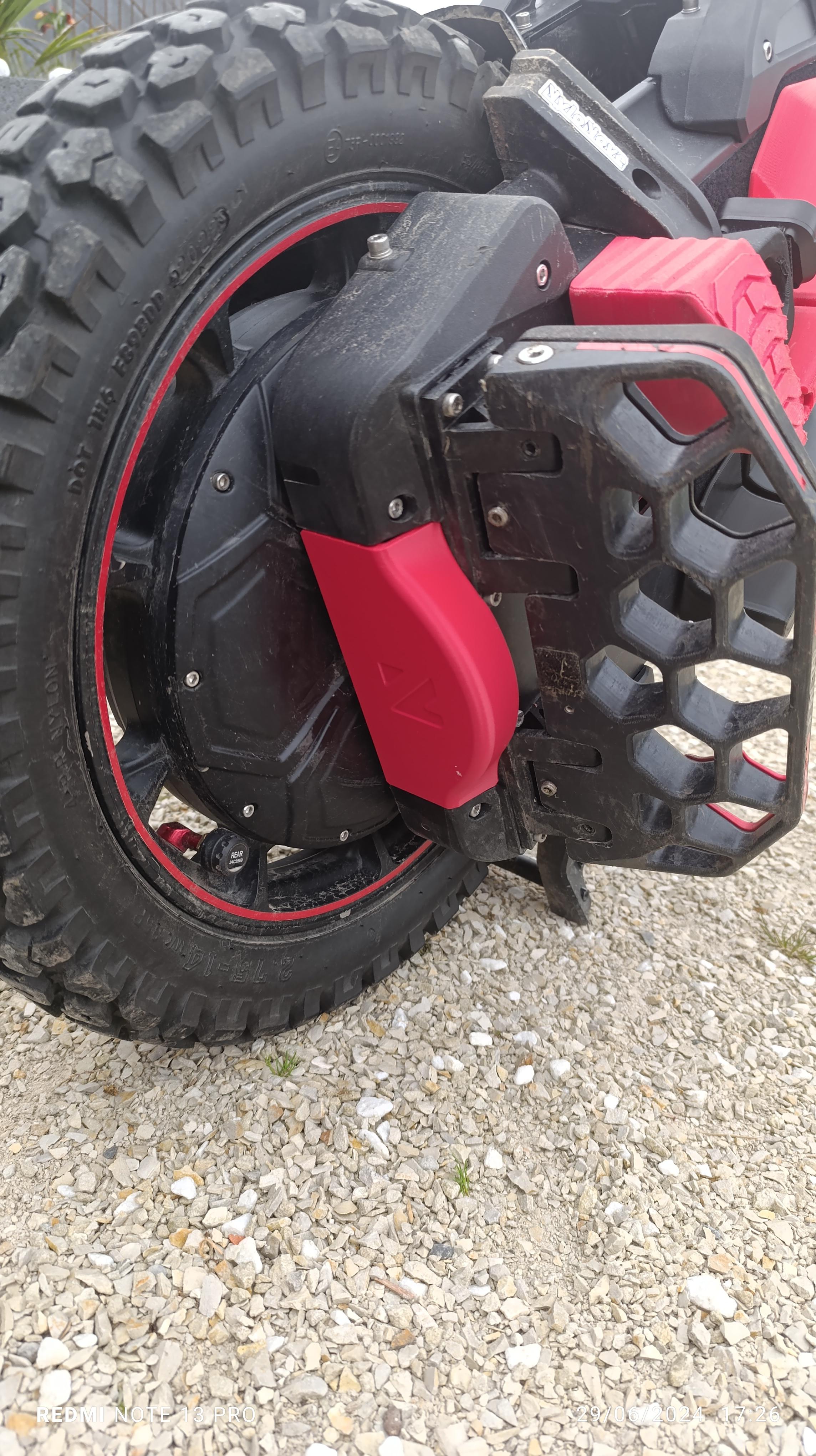

Il y a 5 heures, Thy-B a dit :
Je pensais être suffisamment outillé mais il me manque le foret de 11,5mm pour le trou de la valve que j'ai commandé mais la livraison est retardée, grrrr ! 😏
Les pneus" route " peuvent avoir 2 comportements.
Soit c'est un pneu qui veut revenir à la verticale(pas facile en tt😬) ou un pneu qui à tendance à pencher facilement (pneu tt) et j'espère que mon pneu tubeless aura le comportement du 2ème cité pour ma pratique plutôt chemins de terre. 🤞
Je te tiens au courant 😀
As-tu senti la Lynx plus stable avec les pédales plus  basses ?
il y a 25 minutes, King Size a dit :

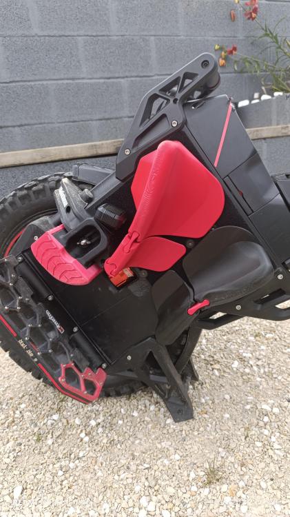

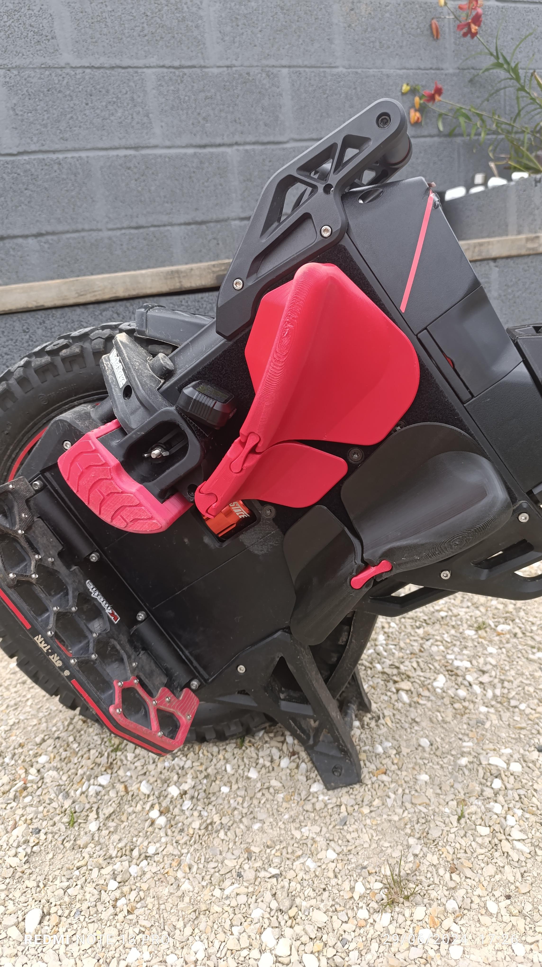

Moi je viens de monter ceux de erides
  • J'aime 1

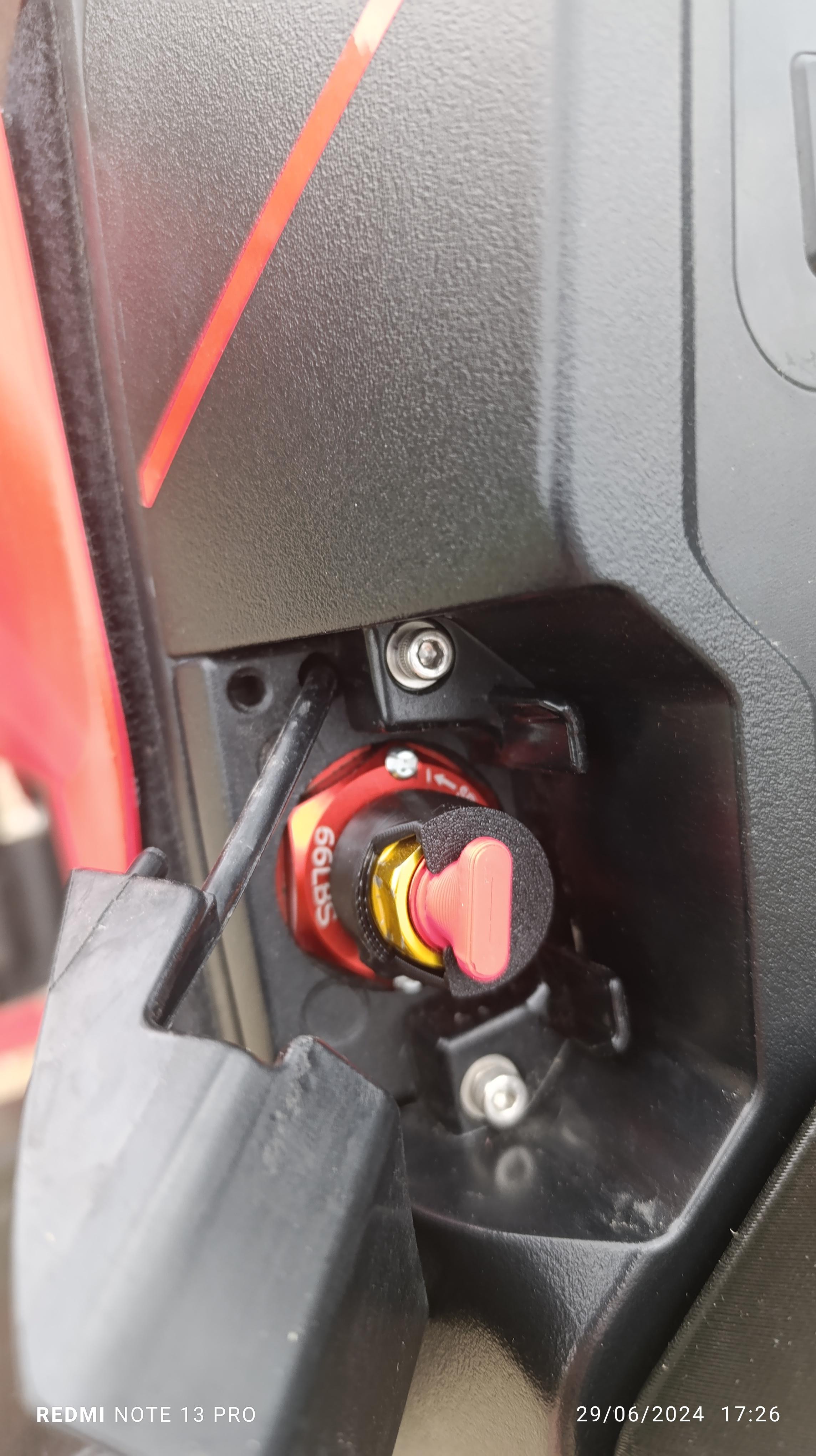

il y a 7 minutes, Arbalest a dit :
Comment démonter les pédales d'origine d'ailleurs ?
Tu déserres les pointeaux , sur une extrémité tu as deux vis cruciformes que tu sors il y a un cache plastique que tu sors et après tu pousse de l'intérieur de la pédales vers l'extérieur

il y a une heure, Tribalou40 a dit :
C'est quoi un pointeau ? Tu parles de la tige qui passe pour faire tenir les pédales ?

Vis pointeau, @Tribalou40 a déjà répondu. La vis au milieu
et elle a effectivement pour but de bloquer l'axe, le glissement de rétention se règle avec les vis de bout d'axe, auxquelles on applique du frein-filet.
