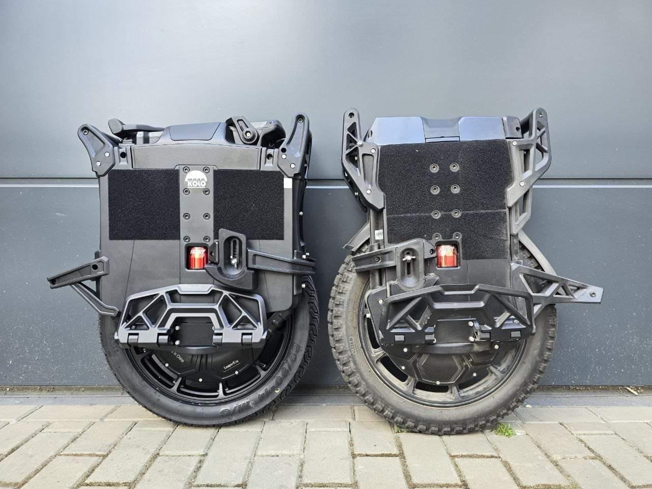

elric Posté(e) le 11 juillet 2024 Auteur Partager Posté(e) le 11 juillet 2024 Sherman L vs Lynx 1 Citer Lien vers le commentaire https://www.espritroue.fr/topic/22659-leaperkim-lynx-1512v/page/78/#findComment-408759 Partager sur d’autres sites More sharing options...

Schepi Posté(e) le 11 juillet 2024 Partager Posté(e) le 11 juillet 2024 (modifié) Il y a 17 heures, elric a dit : Sherman L vs Lynx Et bien si on ne regarde que l'esthétique je trouve vraiment que la Lynx est beaucoup mieux proportionné 😄. On pourrait même croire un avant/après *insérer ici un régime lambda* 😂. Modifié le 11 juillet 2024 par Schepi 3 Citer Lien vers le commentaire https://www.espritroue.fr/topic/22659-leaperkim-lynx-1512v/page/78/#findComment-408783 Partager sur d’autres sites More sharing options...
