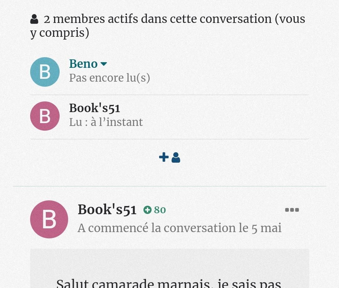

Book's51 Posté(e) le 18 juillet 2024 Partager Posté(e) le 18 juillet 2024 (modifié) Le 06/07/2024 à 13:28, Beno a dit : Que ma lynx me suffit amplement et que tant qu une roue ne proposera pas de nouvelles options "novatrice" (je n'ai pas d'exemples) je ne changerais pas pour plus de capacité batterie ou plus de puissance. En plus la L est plus lourde... Cependant elle peu répondre à certains utilisateurs et c'est bien que le marché propose différente roue ça laisse plus de choix aux utilisateurs. Salut Beno, ça t'arrives de consulter ta messagerie... 🤔 Modifié le 18 juillet 2024 par Book's51 Citer Lien vers le commentaire Partager sur d’autres sites More sharing options...

Beno Posté(e) le 19 juillet 2024 Partager Posté(e) le 19 juillet 2024 Il y a 23 heures, Book's51 a dit : Salut Beno, ça t'arrives de consulter ta messagerie... 🤔 Salut, oui pourquoi? Je n'ai rien depuis un bail dessus. Citer Lien vers le commentaire Partager sur d’autres sites More sharing options...

Book's51 Posté(e) le 20 juillet 2024 Partager Posté(e) le 20 juillet 2024 Il y a 23 heures, Beno a dit : Salut, oui pourquoi? Je n'ai rien depuis un bail dessus. Citer Lien vers le commentaire Partager sur d’autres sites More sharing options...

Beno Posté(e) le 21 juillet 2024 Partager Posté(e) le 21 juillet 2024 Il y a 9 heures, Book's51 a dit : Je l'ai lu ce message on en avait même parlé sur la messagerie Facebook à l'époque. Citer Lien vers le commentaire Partager sur d’autres sites More sharing options...
