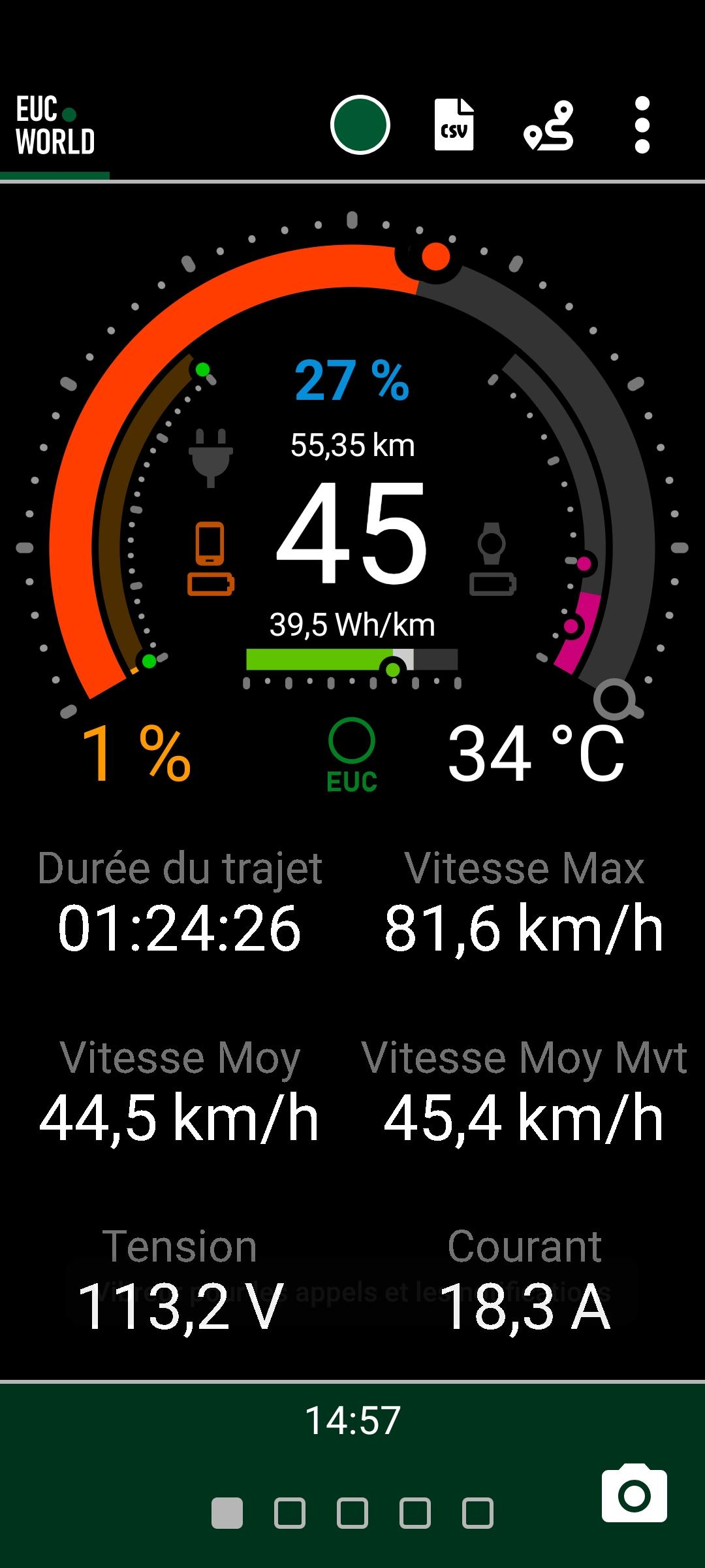

Schepi Posté(e) le 25 juillet Partager Posté(e) le 25 juillet Il y a 14 heures, malko05 a dit : Sur la Lynx, quand l'appli Leaperkim indique 0% quelle est la tension ? Précisément je ne saurais te dire, mais j'ai ça 😉: 1 Citer Lien vers le commentaire Partager sur d’autres sites More sharing options...
RedFox Posté(e) le 25 juillet Partager Posté(e) le 25 juillet (modifié) A 110 volts, on est en bas du 0 %. C'est le minimum.... avant les mises à jour c'était 108volts. Modifié le 25 juillet par TomBou 1 1 Citer Lien vers le commentaire Partager sur d’autres sites More sharing options...

malko05 Posté(e) le 25 juillet Partager Posté(e) le 25 juillet Merci messieurs, je voulais comparer aux autres roues. Ici on a : 151,2V / 4,2V= 36S - 108V / 36 = 3V à 0% À comparer aux T4 et Master qui sont à 3,3V à 0% Citer Lien vers le commentaire Partager sur d’autres sites More sharing options...
RedFox Posté(e) le 25 juillet Partager Posté(e) le 25 juillet (modifié) L'axe pédale est à 250mm du sol, il existe un kit d'abaissement de 30mm. Déjà abordé quelques pages en arrière. En effet, la nouvelle maj améliore aussi le confort. Surtout au dessus de 50% d'assistance, on sent que l'algorithme "rattrape" les irrégularités de la route avec l'effet ressort. En effet pour la tension, impossible de descendre en dessous de 3volts par cellule. La dernière maj ça semble même 3,05 volts. Au quotidien je ne descends jamais en dessous de 125 volts, mais au besoin pour les rando j'utilise toute la capacité s'il faut, soit 40volts utilisables. Pour savoir où j'en suis niveau autonomie, j'ai pris l'habitude de check le voltage. En moyenne je sais qu'avec 1 volts je fais 2 voir 2,5kms en randonnée. Modifié le 25 juillet par TomBou Citer Lien vers le commentaire Partager sur d’autres sites More sharing options...
