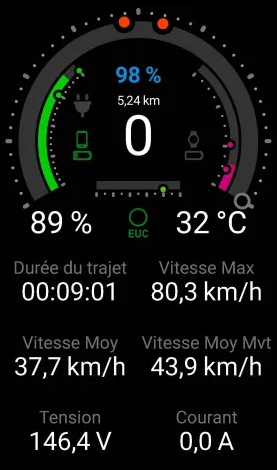

Schepi Posté(e) le 4 août 2024 Partager Posté(e) le 4 août 2024 (modifié) Alors j'ai fais quelques petits testes vis à vis de la MAJ, mais pas assez pour vraiment vous retranscrire tout çà de manière exhaustive, en tout cas on ressent bien la différence je trouve. Hier quand j'ai fait la maj j'étais vers les 75% de batterie avant d'aller rouler. En utilisant EUC wolrd pour récolté des données objectives la première chose qui saute aux yeux c'est l'amélioration net de la capacité d'accélération de la roue. Avant cette maj j'avais atteint maximum une accélération de 18km/h-s, avec cette maj sans trop forcer et avec une batterie pas entièrement pleine ( bien que sur les 50S la différence est vachement gommée) j'ai pu atteindre 21.2km/h-s d'accélération. Aujourd'hui j'ai profité d'avoir fait un petit équilibrage des cellules pour tester la baisse de la tension dans les premiers km. Donc je suis parti vraiment au maximum de l'autonomie de la roue, et après exactement 5.24km je me suis arrêté pour vérifier la tension. J'ai étains la roue, je l'ai posé sur sa béquille, puis allumé et j'ai attendu quelques minutes que le voltage s'équilibre un peu ( histoire de ne pas avoir de statistique trop faussée). Et bien ces 5.2 km m'ont couté quasiment 5V. Après çà j'ai continué à roulé encore quelques km (22 en tout) et la tension à fini à 142V (Malheureusement j'ai accidentellement fermé l'application entre temps je n'ai donc malheureusement pas de screen). Pour vous c'est un comportement normal du voltage ? @Techos78 Si tu as un peu de temps pour regarder vite fait. Modifié le 4 août 2024 par Schepi Citer Lien vers le commentaire https://www.espritroue.fr/topic/22659-leaperkim-lynx-1512v/page/86/#findComment-411485 Partager sur d’autres sites More sharing options...
Techos78 Posté(e) le 4 août 2024 Partager Posté(e) le 4 août 2024 En fait, je n'y connais pas grand chose dans le comportement des batteries... Pour ce qui est de la physique, il est plus habituelle de chiffrer l'accélération en m/s/s , noté souvent m/s2 Donc 21,2 * 1000 / 3600 = 5,88 m/s2 . Je crois me rappeler qu'un véhicule sur pneus ne peux pas dépasser 1 g (9,8 m/s2 ) à cause de problèmes d'adhérence... J'imagine bien sûr que pour avoir une accélération "sérieuse", tu as utilisé cette position : 2 Citer Lien vers le commentaire https://www.espritroue.fr/topic/22659-leaperkim-lynx-1512v/page/86/#findComment-411488 Partager sur d’autres sites More sharing options...
Schepi Posté(e) le 4 août 2024 Partager Posté(e) le 4 août 2024 il y a 12 minutes, Techos78 a dit : En fait, je n'y connais pas grand chose dans le comportement des batteries... Pour ce qui est de la physique, il est plus habituelle de chiffrer l'accélération en m/s/s , noté souvent m/s2 Donc 21,2 * 1000 / 3600 = 5,88 m/s2 . Je crois me rappeler qu'un véhicule sur pneus ne peux pas dépasser 1 g (9,8 m/s2 ) à cause de problèmes d'adhérence... J'imagine bien sûr que pour avoir une accélération "sérieuse", tu as utilisé cette position : Merci quand même d'avoir pris le temps de répondre. J'imagine que cette baisse de voltage rapide dans les premiers km est "normal" si quelqu'un as le temps de vérifier ça sur sa lynx je ne dis pas non 😅. Je suis bien loin du niveau de notre cher Wrong way, disons que . . . Je tire parti de ma taille et de mon poids 😅. Citer Lien vers le commentaire https://www.espritroue.fr/topic/22659-leaperkim-lynx-1512v/page/86/#findComment-411490 Partager sur d’autres sites More sharing options...

Schepi Posté(e) le 4 août 2024 Partager Posté(e) le 4 août 2024 il y a une heure, Tribalou40 a dit : Je sais pas si ça peut aider, un petit parcours en roulant tranquille... On ne vise pas tous le 80 km/h 🤣. Un petit parcours de 17,3 km . Non bien entendu, chacun roule comme il le sent, mais je dois reconnaître que si je sais que je vais rouler cool je préfère prendre ma S18 histoire de la sortir un peu . Mais dans l'absolu la vitesse ne change pas grand chose à mon problème car la différence de voltage perdu entre les premiers km et les suivants est vraiment grande, pourtant je continuais à rouler de la même manière. Citer Lien vers le commentaire https://www.espritroue.fr/topic/22659-leaperkim-lynx-1512v/page/86/#findComment-411505 Partager sur d’autres sites More sharing options...
Schepi Posté(e) le 4 août 2024 Partager Posté(e) le 4 août 2024 Il y a 1 heure, Tribalou40 a dit : Je sais pas si ça peut aider, un petit parcours en roulant tranquille... On ne vise pas tous le 80 km/h 🤣. Un petit parcours de 17,3 km . Mais malgré tout merci pour ton screen, la conso de ma roue me semble normal en voyant tes données. Je dois dire que sur la S18 il me semble que c'était l'inverse, le voltage restait haut relativement longtemps puis tombait très rapidement. 1 Citer Lien vers le commentaire https://www.espritroue.fr/topic/22659-leaperkim-lynx-1512v/page/86/#findComment-411506 Partager sur d’autres sites More sharing options...

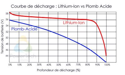

RedFox Posté(e) le 5 août 2024 Partager Posté(e) le 5 août 2024 (modifié) C'est tout à fait normal de consommer beaucoup les 5 premiers volts, comme les 10 derniers. La courbe de décharge d'un accu lithium n'est pas linéaire. Charger à 100% n'est pas forcément utile ni même bon pour les batteries. Autant arrêter la charge quelques volts avant 151. De toute façon ca va quand même équilibrer les cellules grâces aux smart BMS. Sur le graphique on voit bien une chute rapide au début, puis ça stabilisé, pour terminer par une forte chute de tension à la fin. Modifié le 5 août 2024 par TomBou 2 Citer Lien vers le commentaire https://www.espritroue.fr/topic/22659-leaperkim-lynx-1512v/page/86/#findComment-411913 Partager sur d’autres sites More sharing options...

Schepi Posté(e) le 5 août 2024 Partager Posté(e) le 5 août 2024 (modifié) Mais je viens de penser à un truc . . . vu la courbe non linéaire des décharges de batterie lithium ion. çà fausse l'idée reçue par une très grande majorité de la communauté selon la quel le voltage est une meilleur indication que le % (moi même d'ailleurs ), si un constructeur connais exactement la courbe de décharge des cellules il pourrait théoriquement indiquer un % bien plus utile pour nous qu'un voltage non linéaire. Sinon à l'ancienne, connaitre sa roue, observer souvent les données, et empiriquement on obtient un truc pas mal . Modifié le 5 août 2024 par Schepi Citer Lien vers le commentaire https://www.espritroue.fr/topic/22659-leaperkim-lynx-1512v/page/86/#findComment-411916 Partager sur d’autres sites More sharing options...
Techos78 Posté(e) le 6 août 2024 Partager Posté(e) le 6 août 2024 (modifié) Tu sais, tu n'est pas le premier à penser à ça... C'est même un sujet assez classique de la formation d'électricité générale : la décharge de condensateur ou de pile, dans 3 cas : résistance constante, courant constant, puissance constante qui donnent respectivement une décroissance concavité vers le haut, décroissance linéaire, décroissance concavité vers le bas. Pour une roue, c'est le 3ième cas, décharge à puissance constante. On retrouve facilement les courbes à l'aide d'Excel en retirant successivement des quantités d'énergie d'une valeur initiale. Il me semble que les softs genre eucworld ont des lois d'autonomie délinéarisées et optimisées... Néanmoins, il n'est pas idiot de se contenter de la loi linéaire, car un pilote raisonnable exploite moins son engin à batterie faible. Modifié le 6 août 2024 par Techos78 1 Citer Lien vers le commentaire https://www.espritroue.fr/topic/22659-leaperkim-lynx-1512v/page/86/#findComment-411919 Partager sur d’autres sites More sharing options...

King Size Posté(e) le 6 août 2024 Partager Posté(e) le 6 août 2024 N'est ce pas plutôt ce qu'on appelle le SAG des cellules et qui apparaîtrait quelque soit le niveau de charge de la cellule dès que l'on entame une action de décharge ? J'ai trouvé ceci sur la toile : "C’est ce qu’on appelle le voltage SAG. Une forte décharge abaisse momentanément le voltage et permet aux réactions parasites de prendre de l’ampleur. À savoir que tout revient a la normal quand on arrête de décharger et que c’est un phénomène qui intervient aussi à la recharge (mais à l’inverse, ça chauffe toujours mais la variation de voltage est positive). L’ampleur du phénomène est liée à la capacité de décharge de la cellule. Plus une cellule décharge fort, moins elle SAG et s’abime." 1 Citer Lien vers le commentaire https://www.espritroue.fr/topic/22659-leaperkim-lynx-1512v/page/86/#findComment-411921 Partager sur d’autres sites More sharing options...
