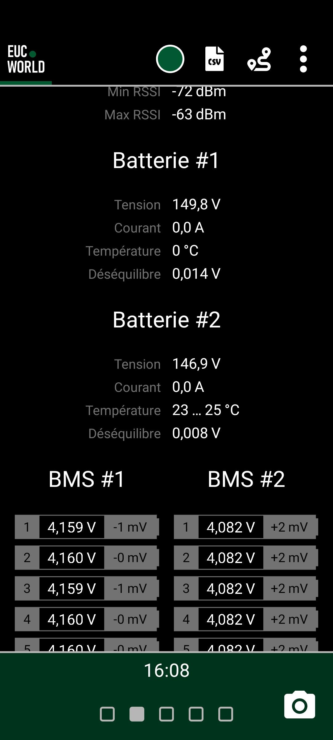

Schepi Posté(e) le 17 août 2024 Partager Posté(e) le 17 août 2024 (modifié) Je reviens vers vous avec des mauvaises nouvelles, Plus tôt dans la journée je charge ma Lynx car je comptais partir rouler et je voulais en avoir assez sous la pédale pour la balade. Quand j'ai enlevé le chargeur de la roue il clignotait comme quand le chargeur est en fin de charge et équilibre les cellules. Une fois sorti, avant ma balade je connecte ma roue à EUCwolrd et là première chose bizarre m'a roue n'est que à 149v et des poussières. Déjà je trouve ça étonnant vu que j'avais pu voir le chargeur faire un équilibrage. Ensuite je me dis que probablement la roue n'était en faite pas vraiment à 100% ( même si l'appli EUCwolrd me disait que si). Je pars rouler, pas si longtemps en réalité, j'avais du faire 3km que j'entends mon baffle portable me dire déconnexion. Je m'arrête un peu plus loin voir, je remarque que tout mes périphériques connecté en bluetooth à mon smartphone sont déconnectés, donc ma musique et EUCwolrd. J'essaye de les reconnecter, pour la musique ça fonctionne directement, mais la roue refuse de se connecter à EUCwolrd. Je continue un peu de rouler, mais vu que cette histoire me tournait toujours dans la tête je décide de m'arrêter pour comprendre. J'essaye a mainte reprise de me connecter, j'essaye en suite avec l'appli LP et rien ne fonctionne, je commence à stresser un peu je vais pas vous mentir. Finalement je pense à la bonne vieille astuce de joueur pc, simplement redémarrer la roue (clairement j'aurais pu y penser plus tôt 😅) et la miracle ça fonctionne de suite ! Mais je décide de regarder plus profondément les statistiques. Et là je vois qu'un de mes pack batterie ne semble pas connecté, alors je ne sais pas si c'est juste le bluetooth du bms ou si il y a vraiment un problème. Du coup j'ai screen. Après ça clairement je voulais pas faire de bêtises du coup je suis rentrée directement. Après avoir étains la roue, je regarde l'appli et elle m'affiche un truc beaucoup plus normal. Du coup vous en pensez quoi ? À savoir que ma connexion bluetooth c'est interrompu dans un chemin offroad complément défoncé. Désolé c'est un long message, mais j'essaye d'être le plus exhaustif possible sur ma "balade". Modifié le 17 août 2024 par Schepi Citer Lien vers le commentaire Partager sur d’autres sites More sharing options...

Schepi Posté(e) le 17 août 2024 Partager Posté(e) le 17 août 2024 il y a 2 minutes, malaman a dit : Ma lynx se décharge très vite vers 149v , que je roule, ou pas. Ce n'est pas tant le problème. Sur le premier screen on peut voir une énorme différence entre les deux packs. On voit bien qu'un des deux ne semble déconnectés. Je vais contacter mon magasin pour demander conseil. Et si jamais retenter un équilibrage complet. 1 Citer Lien vers le commentaire Partager sur d’autres sites More sharing options...
Pat75 Posté(e) le 17 août 2024 Partager Posté(e) le 17 août 2024 Curieux. Pour la connexion, quelques fois c'est mieux d'éteindre et rallumer la roue. Voir aussi de desinstaller et réinstaller les applications. Cette alerte est à surveiller. Quand j'ai enlevé le chargeur de la roue il clignotait comme quand le chargeur est en fin de charge et équilibre les cellules. Peut etre que ton chargeur est défectueux. Tu charges ta roues avec celui d'origine ou un chargeur rapide ? Citer Lien vers le commentaire Partager sur d’autres sites More sharing options...
King Size Posté(e) le 17 août 2024 Partager Posté(e) le 17 août 2024 il y a une heure, Schepi a dit : Et si jamais retenter un équilibrage complet. Pour l'équilibrage, laisse nettement plus longtemps après que la diode soit passée au vert. 2 Citer Lien vers le commentaire Partager sur d’autres sites More sharing options...

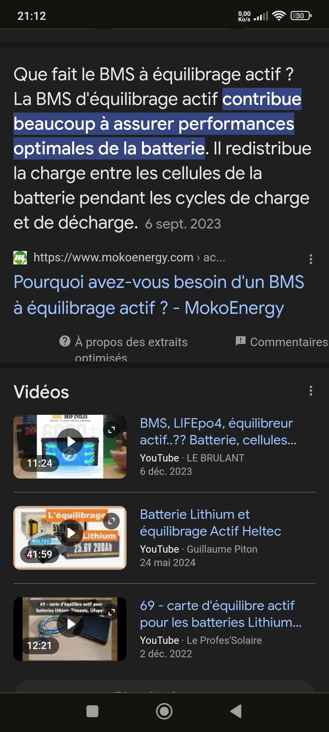

RedFox Posté(e) le 18 août 2024 Partager Posté(e) le 18 août 2024 (modifié) Et bien fait quelques recherches https://youtu.be/2mpxuB8EUsg?si=hFvcbRC20nvhYSnd J'ai testé environ 40 charges consécutives de la lynx sans jamais dépasser 140 volts. Aucun déséquilibre n'a été constaté. Alors je ne sais pas comment ça se passe sur nos lynx mais la charge s'arrête même si tu laisse branché en permanence, donc.... Mais ce qui est certain, l'équilibrage actif n'est pas nouveau 😉 Modifié le 18 août 2024 par TomBou Citer Lien vers le commentaire Partager sur d’autres sites More sharing options...

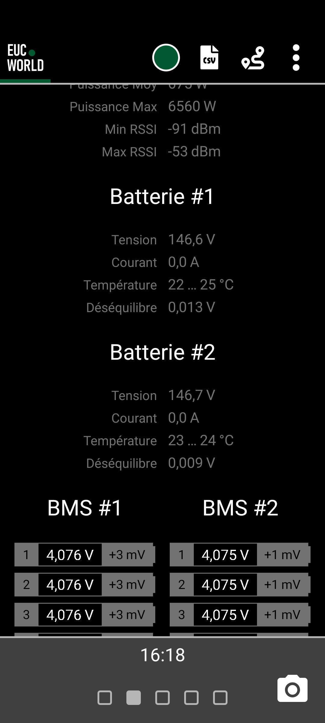

King Size Posté(e) le 18 août 2024 Partager Posté(e) le 18 août 2024 (modifié) il y a une heure, TomBou a dit : Alors je ne sais pas comment ça se passe sur nos lynx mais la charge s'arrête même si tu laisse branché en permanence, donc.... Par curiosité je viens de faire le test d'une charge longue aujourd'hui (même si je n'ai pas de déséquilibre notable entre cellules). Après 75 km de ride je mets donc en charge à 14h30. À 14h41, premiers relevés à 59% de charge : Les 2 batteries sont à 134,9V (3,75 à 3,739V/3,752 à 3,741V) et l'ampérage reçu est affiché à 2,41A. À 16h31 : Le panneau général annonce 100% pour un voltage de 148,8V; les batteries affichent 148,9V (4,141 à 4,127V/4,139 à 4,129V) et l'ampérage reçu est encore 2,41A. À 16h50 le voltage est 151,3V au général : Les batteries sont à 151,3V et 151,4V (4,209 à 4,191V/4,212 à 4,195V) mais l'ampérage reçu a commencé à décroître rapidement (à cet instant 1,87 et 1,82A) mais le chargeur est toujours au rouge fixe. À 16h52 le chargeur passe en mode rouge/vert à 151,4V au général : Les batteries sont à 151,4 et 151,5V (4,211 à 4,193V/4,214 à 4,197V) et l'ampérage continue de décroître rapidement (à cet instant 1,36 et 1,35A). À 17h02 le chargeur passe au vert à 151,6V au général : Les batteries sont aussi à 151,6V (4,216 à 4,198V/4,217 à 4,201V) et l'ampérage reçu tourne autour de 0,48A en fluctuant. À 17h20 le chargeur est toujours au vert et le général oscille entre 151,6 et 151,7V : Le voltage des batteries est à 151,7V et l'ampérage reçu oscille entre 0,08A et 0,25A. À 18h15 le chargeur était toujours au vert, général et batteries sont à 151,7V fixe et l'ampérage à 0,02 ou 0,03A. Enfin à 21h10 j'ai estimé que la plaisanterie avait assez duré vu que la chargeur...était toujours au vert. L'ampérage reçu oscillait entre 0,01 et 0,02A... Maintenant j'ignore complètement si l'équilibrage se fait à tout moment ou en phase finale vu que mes batteries n'ont jamais été déséquilibrées... Mais ma Lynx n'a que 3090 km! Modifié le 18 août 2024 par King Size Citer Lien vers le commentaire Partager sur d’autres sites More sharing options...

King Size Posté(e) le 19 août 2024 Partager Posté(e) le 19 août 2024 (modifié) Le 19/08/2024 à 00:26, TomBou a dit : Ta roue ne se coupe pas en fin de charge ? Tu as la dernière mise à jour ? Quatre heures après le passage en diode verte du chargeur, c'est le temps le plus long que j'aie jamais laissé en charge. J'ignore donc si ça va couper au-delà. Par contre la roue considère toujours qu'elle est en train de "charging" : Et non, je n'ai pas la dernière mise à jour : Software 005.0.07. Et au réveil de la roue ce matin la charge était redescendue à 151,5V partout. C'est ce que j'appelle le "foisonnement" des cellules : Comme quand tu essaies de remplir à ras bord un verre avec de la bière... EDIT : Je viens de mettre à jour le logiciel vers la version 005.0.11 qui apporte sans doute des tas de bénéfices dans les conditions extrêmes...où je ne mets jamais les pieds. Tout ce j'ai constaté c'est qu'à présent la roue limite la charge à 151,2V au maximum et que le chargeur ne passe plus jamais complètement en mode lumière verte. Il oscille perpétuellement entre rouge (avec ventilo) et vert (Intensité à 0,01 ou 0,02A) en faisant varier la durée de la séquence "verte" : C'est chiant! GRRRRRRRR!!!! Je vais devoir me procurer un chargeur moins...CON! 😡 Modifié le 22 août 2024 par King Size Citer Lien vers le commentaire Partager sur d’autres sites More sharing options...
