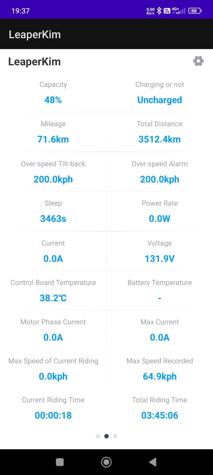

RedFox Posté(e) le 22 août 2024 Partager Posté(e) le 22 août 2024 Ma sortie du jour, comme toi. 35 km/h quasiment tout le temps en mode cool et detinnndu. Relief plat. Accélérations et freinages cool. A ce rythme, il est possible de faire 100 kms les doigts dans le 👃 1 2 Citer Lien vers le commentaire https://www.espritroue.fr/topic/22659-leaperkim-lynx-1512v/page/90/#findComment-413382 Partager sur d’autres sites More sharing options...
