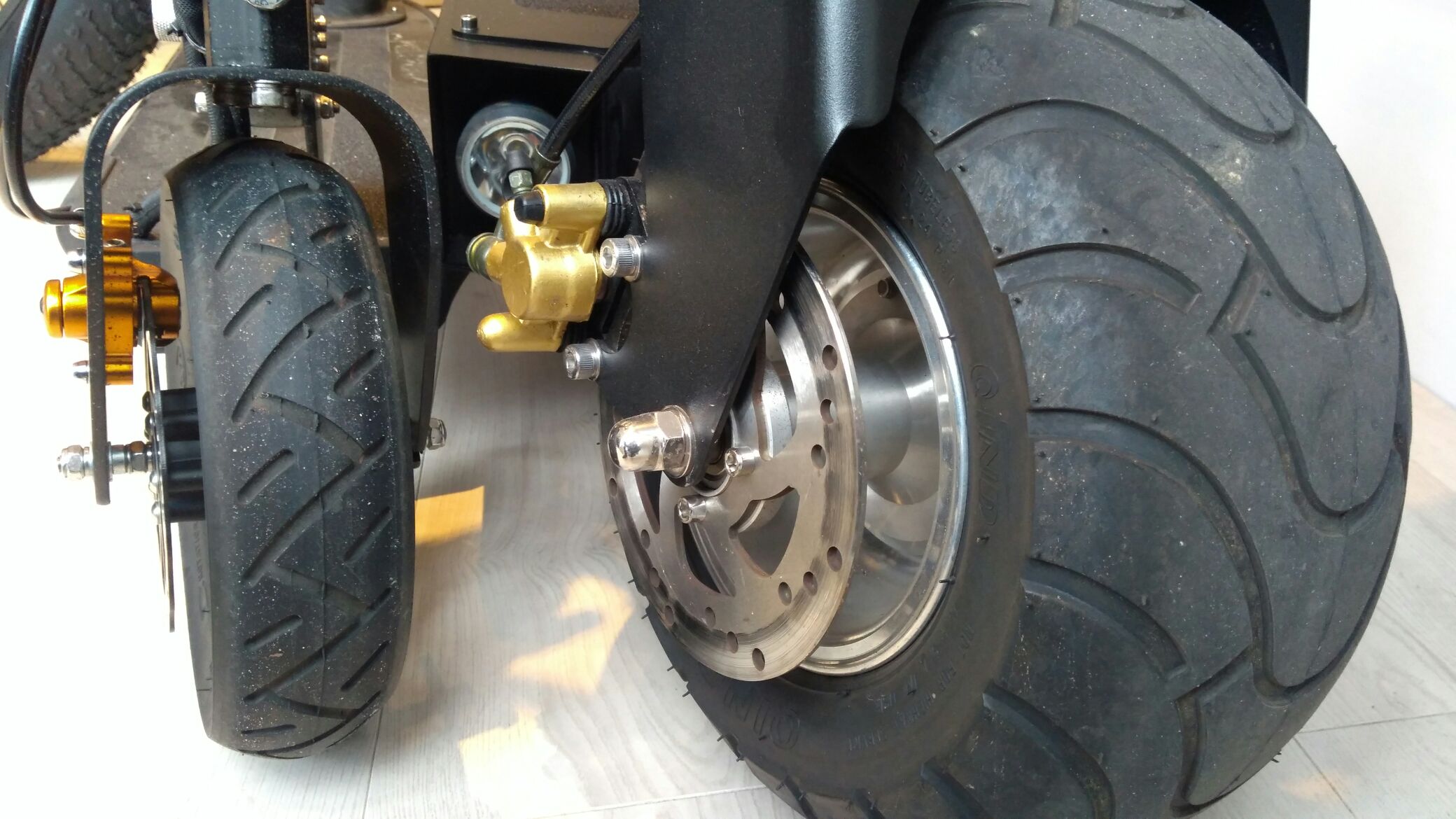

Stef5492 Posté(e) le 3 mars 2017 Auteur Partager Posté(e) le 3 mars 2017 Réponse d'Alexis : "double piston = un piston de chaque côté du disque donc celui de la photo....." Citer Lien vers le commentaire Partager sur d’autres sites More sharing options...
sonkenn Posté(e) le 3 mars 2017 Partager Posté(e) le 3 mars 2017 Moi je vois plutôt un étrier flottant, donc un seul piston mobile... Que viennent faire ces soufflets caoutchouc sur les axes qui tiennent l'étrier sinon?... mais difficile à confirmer. Citer Lien vers le commentaire Partager sur d’autres sites More sharing options...
Stef5492 Posté(e) le 3 mars 2017 Auteur Partager Posté(e) le 3 mars 2017 On verra avec les photos ? Citer Lien vers le commentaire Partager sur d’autres sites More sharing options...

3.14air Posté(e) le 5 mars 2017 Partager Posté(e) le 5 mars 2017 Je confirme Un piston = un piston qui pousse et un disque de frein enserré entre 2 plaquettes Deux pistons = 2 pistons qui poussent et un disque de frein enserré entre 4 plaquettes de frein On peut monter jusqu'à 4 pistons et 8 plaquettes Il n'y a que je côté extérieur de l'étrier qui pousse L'autre plaquette est équilibré par le liquide de frein Enfin c'est comme ça sur les motos Citer Lien vers le commentaire Partager sur d’autres sites More sharing options...

sonkenn Posté(e) le 5 mars 2017 Partager Posté(e) le 5 mars 2017 Je confirme Un piston = un piston qui pousse et un disque de frein enserré entre 2 plaquettes Deux pistons = 2 pistons qui poussent et un disque de frein enserré entre 4 plaquettes de frein On peut monter jusqu'à 4 pistons et 8 plaquettes Il n'y a que je côté extérieur de l'étrier qui pousse L'autre plaquette est équilibré par le liquide de frein Enfin c'est comme ça sur les motosPas d'accord, 1/ je ne vois pas pourquoi il y aurait 4 ou 8 plaquettes? Il n'y en a que 2 par étrier.2/ sur les étriers hydraulique la pression est la même "de chaque coté" du disque, les deux ( ou quatre, ou plus) pistons "poussent". Citer Lien vers le commentaire Partager sur d’autres sites More sharing options...
3.14air Posté(e) le 6 mars 2017 Partager Posté(e) le 6 mars 2017 @sonkenn Un étrier peut avoir 1 ou 2 ou 3 ou 4 pistons Multiplie par 2 pour avoir le nombre de plaquettes et le piston ne pousse que d'un côté Citer Lien vers le commentaire Partager sur d’autres sites More sharing options...
sonkenn Posté(e) le 6 mars 2017 Partager Posté(e) le 6 mars 2017 [mention=450]sonkenn[/mention] Un étrier peut avoir 1 ou 2 ou 3 ou 4 pistons Multiplie par 2 pour avoir le nombre de plaquettes et le piston ne pousse que d'un côtéBah si tu veux alors.Moi j'ai 4 pistons qui poussent des 2 cotés devant, pourtant que 2 plaquettes, 2 pistons derrière qui poussent aussi des 2 cotés et toujours 2 plaquettes.Si les pistons ne poussaient que d'un coté, on se retrouverai avec le même problème de réglage de la plaquette "interne" que l'on a sur les étriers d'origine. Sauf en cas d'étriers flottants, mais assez rare pour des freins de ce type. Citer Lien vers le commentaire Partager sur d’autres sites More sharing options...

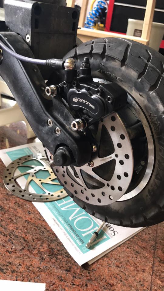

Trotti Phil Posté(e) le 6 mars 2017 Partager Posté(e) le 6 mars 2017 (modifié) Parlant de freins et de pistons il existe aussi des modèles 6 pistons, spécialement conçus pour trottinettes électriques Voici un exemple des "Gatorbrake" 6 pistons de Bear Motor (details complets pour éviter le HS ici: https://www.facebook.com/bearmotor/ - attention prix mirobolants) 100km/h en 4secondes c'est top ! Mais avec 300+ mètres de freinage sur de si petites roues/disques cela peut rapidement devenir la recette idéale pour se transformer en acrobate volant Parlant d'amortisseurs hydrauliques sur ce genre de gros modèles: cela a été peut-être déjà mentionné dans un autre topic mais les dernières "Weped" en "portent" déjà un. En attendant de voir ces suspensions de meilleure qualité installées sur d'autres (nouveaux) modèles et versions de trottinettes aussi.... Modifié le 6 mars 2017 par Trotti Phil Citer Lien vers le commentaire Partager sur d’autres sites More sharing options...

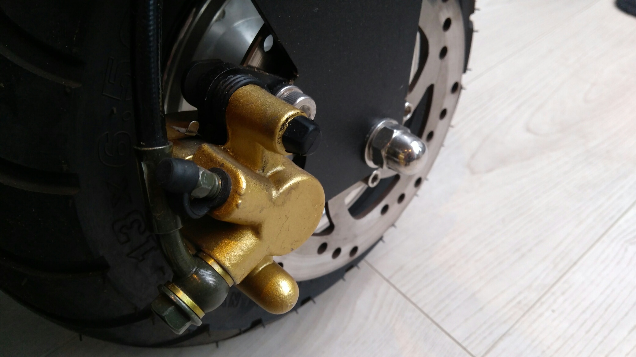

Stef5492 Posté(e) le 6 mars 2017 Auteur Partager Posté(e) le 6 mars 2017 Il y a 2 heures, sonkenn a dit : Et alors @Stef5492 les photos de ce fameux étrier?... ;o) Ils étaient fermés aujourd'hui. je lui ai quand même renvoyé un message pour qu'il y pense ? Citer Lien vers le commentaire Partager sur d’autres sites More sharing options...
Stef5492 Posté(e) le 7 mars 2017 Auteur Partager Posté(e) le 7 mars 2017 Voilà. Il ne peut pas mieux faire, sinon il est obligé de démonter la roue pour voir l'autre côté. Citer Lien vers le commentaire Partager sur d’autres sites More sharing options...
