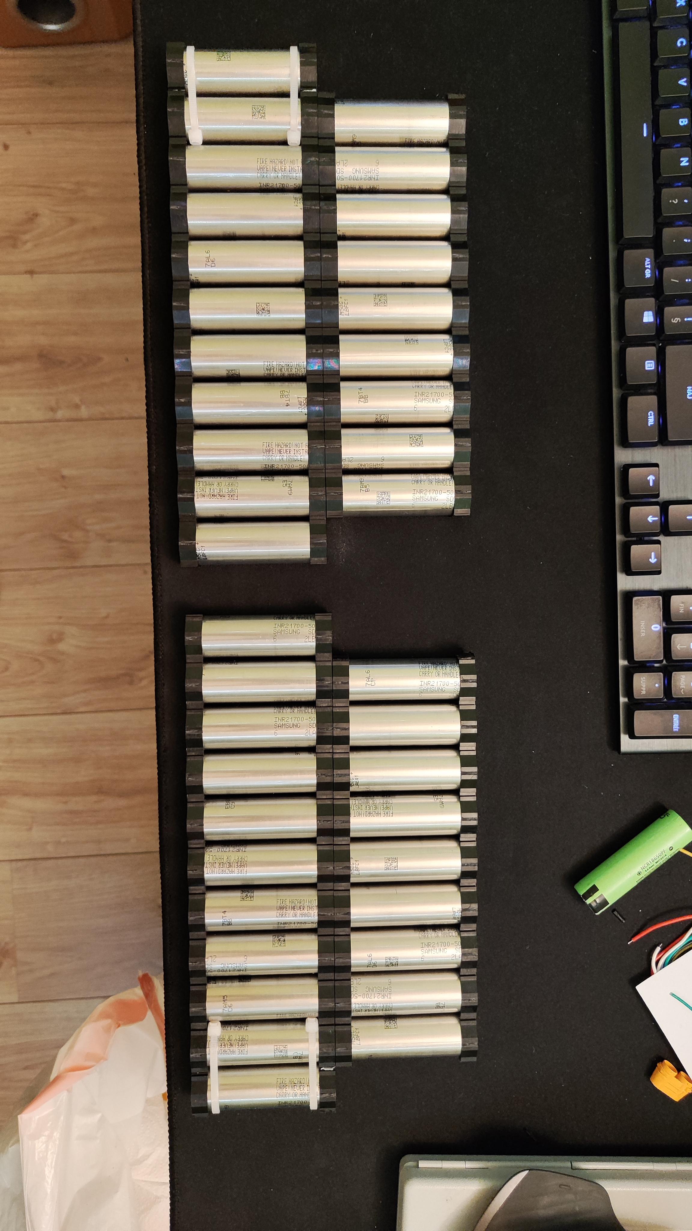

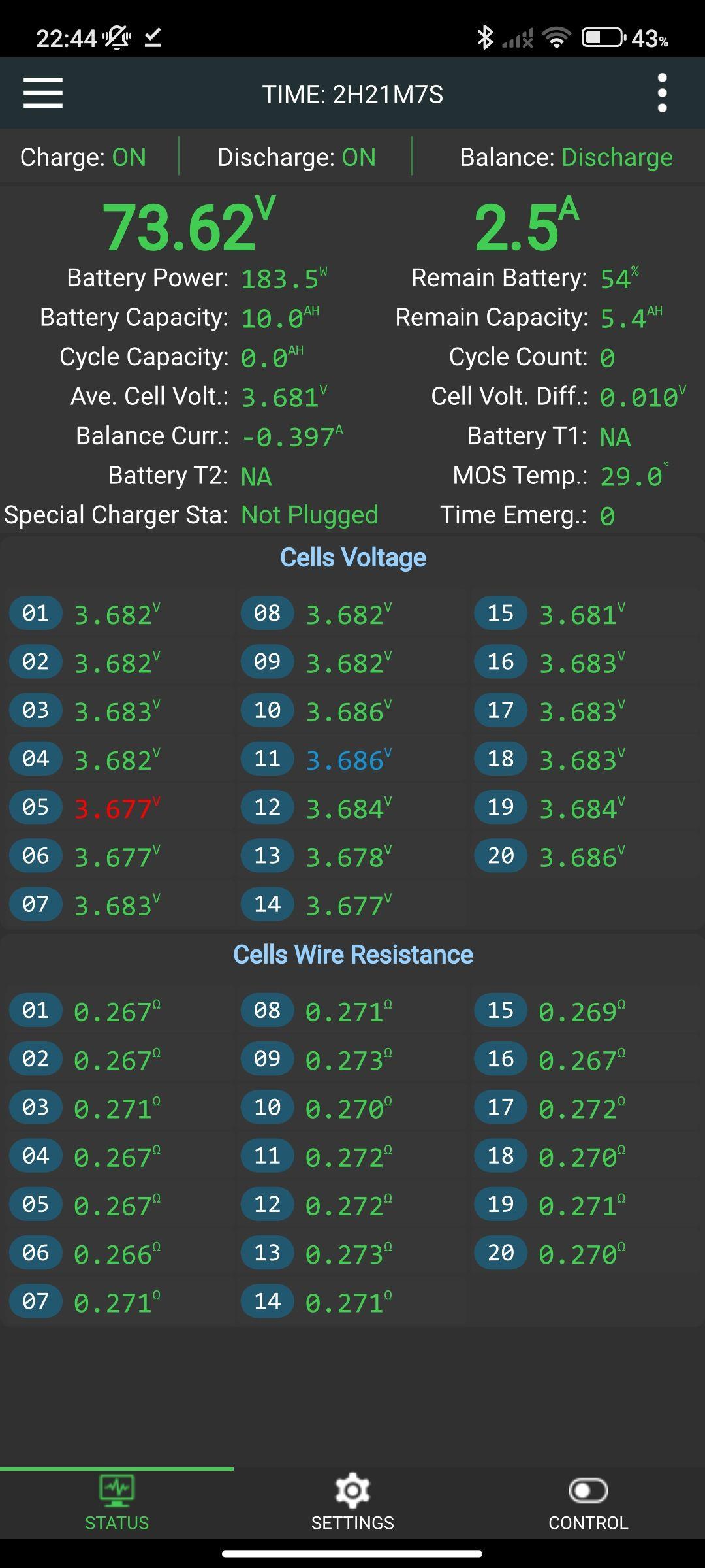

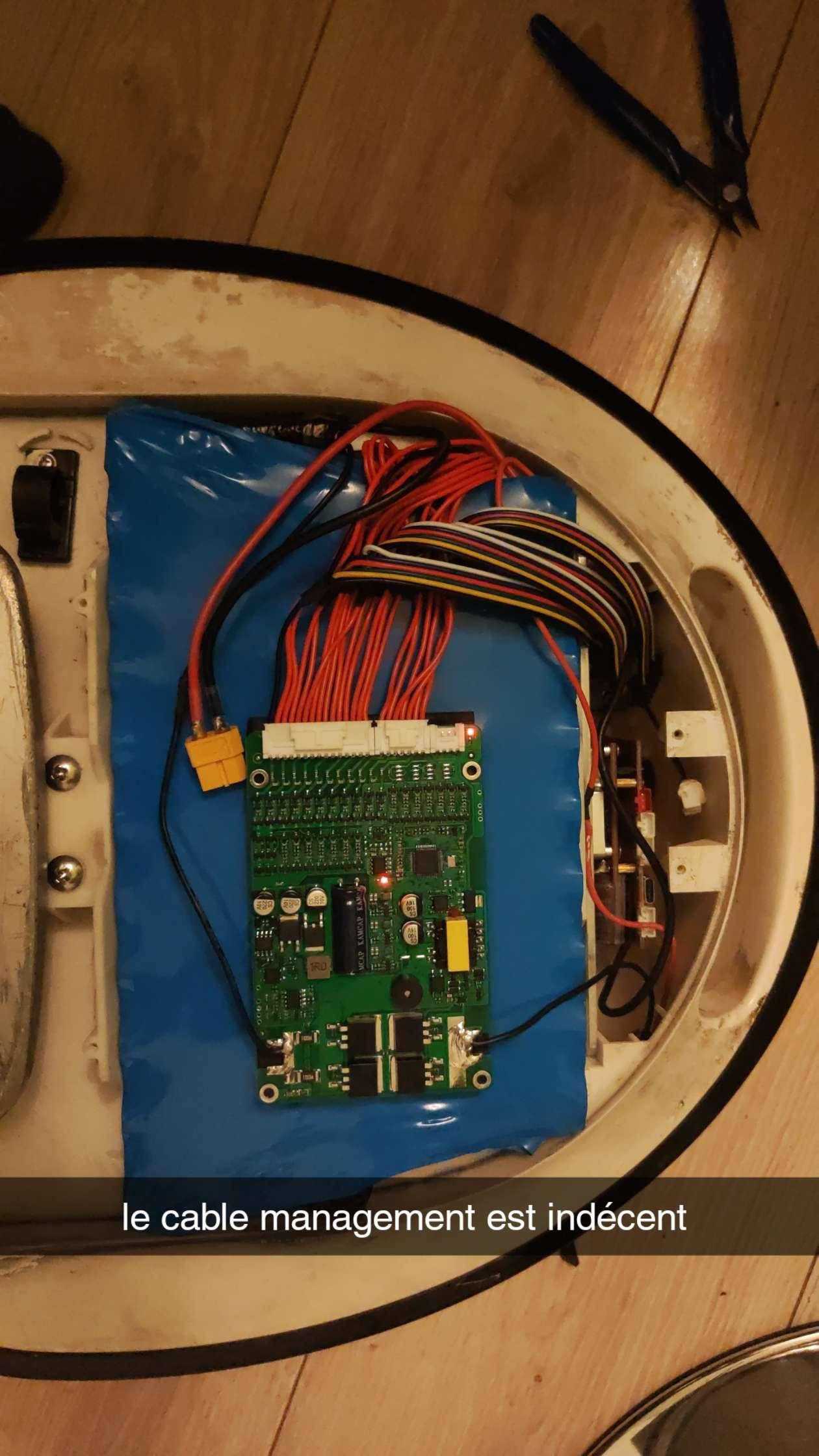

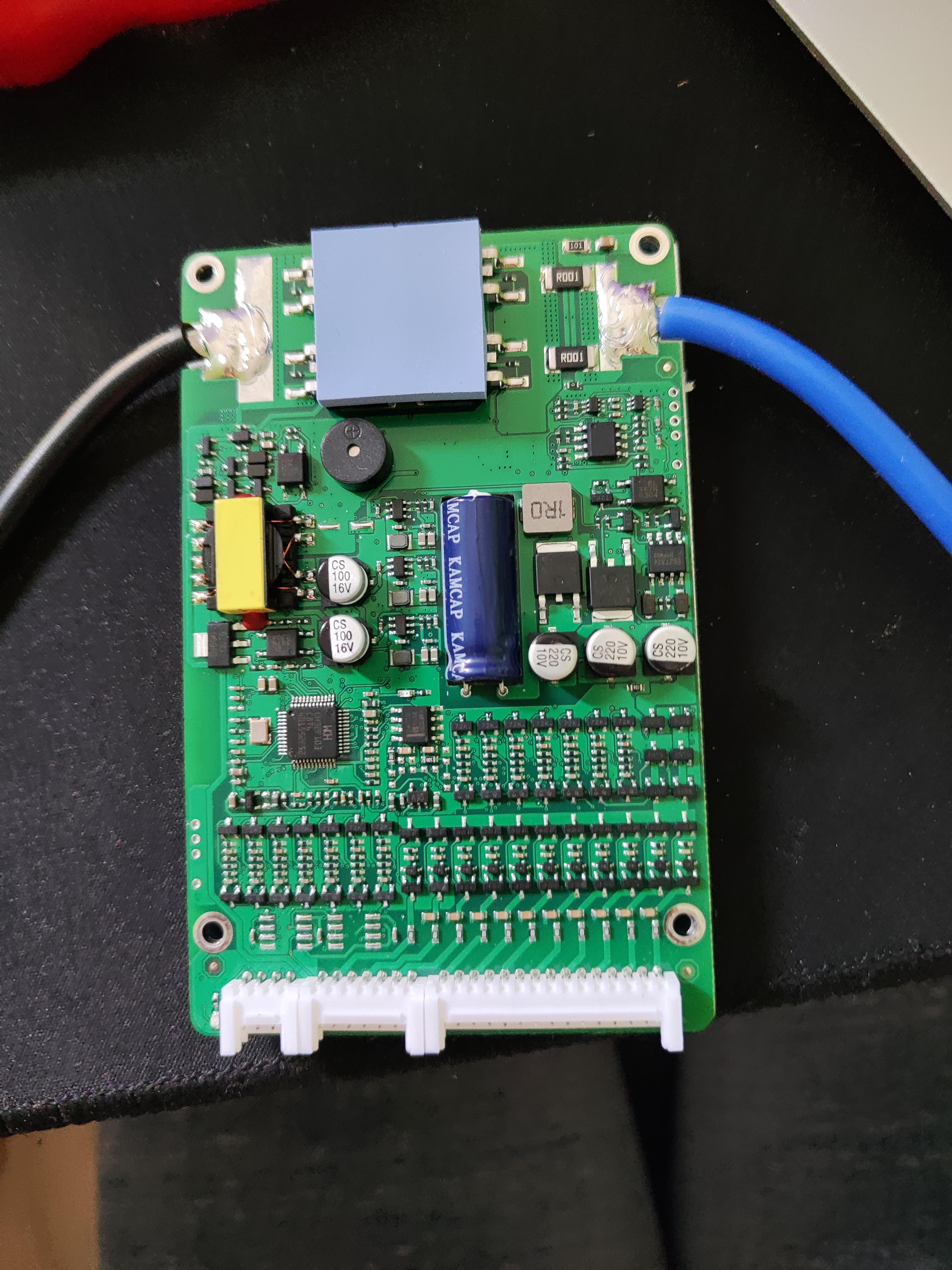

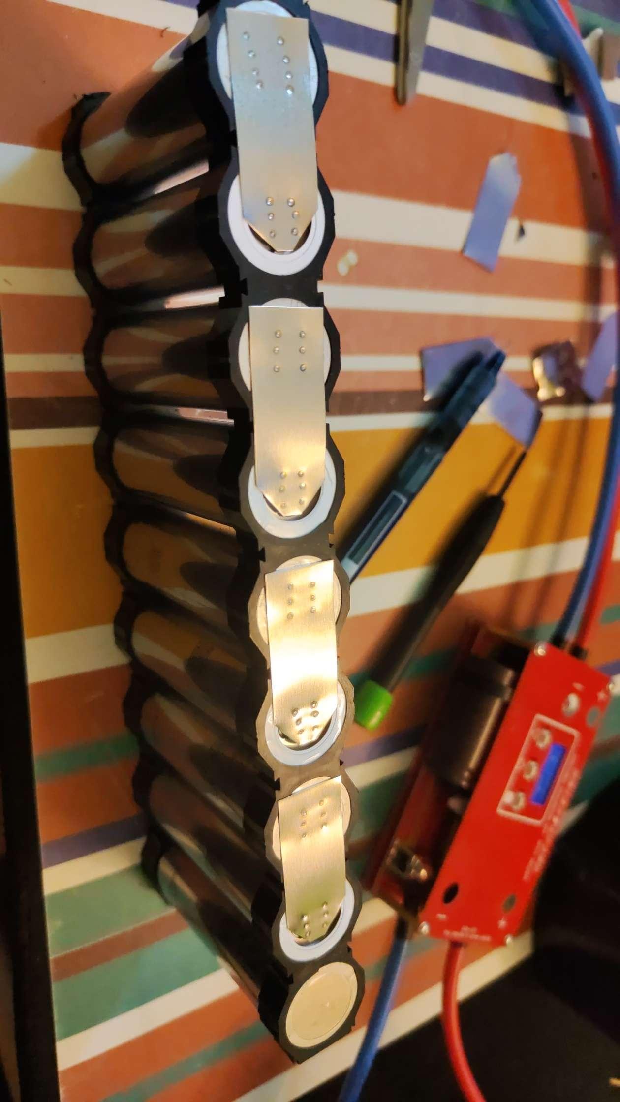

Adrien WALLON Posté(e) le 26 octobre 2023 Partager Posté(e) le 26 octobre 2023 (modifié) Bonjour à tous ! J'ai pas mal guetté ce forum sans m'inscrire, me voilà ! J'ai récupéré une MCM4 totalement HS et je me suis lancé dans le projet de la retaper -en mieux. ça a commencé par la conception des packs en 21700, 20S à gauche, 20S à droite, et un bms actif de chez JKBMS qui équilibre les batteries en permanence. Un bon bordel, ça rentre limite, surtout avec la nappe de fils pour connecter le pack de gauche à celui de droite qui a le BMS. Celui-ci a d'ailleurs le bluetooth, ce qui me permet de voir les tensions individuelles et les températures des packs. Le controlleur a été remplacé par un VESC de chez Spintend. Il a déjà un gyro intégré, j'ai juste rajouté un module bluetooth pour avoir les data en real-time sur mon tél (pratique). Il prend en charge les capteurs à effet Hall, le beeper, la led avant (construite à partir d'une lampe frontale) et depuis récemment un petit ventilo cage d'écureuil qui garde les températures sous les 35°C. En terme d'autonomie, j'ai atteint 55km en finissant sur le tilt back de battery faible avec de vraies belles côtes sur le chemin. J'ajoute les photos rapidement depuis mon tél, en attendant AMA ! Modifié le 26 octobre 2023 par Adrien WALLON Citer Lien vers le commentaire https://www.espritroue.fr/topic/22685-mcm4-custom-840wh-45kmh/ Partager sur d’autres sites More sharing options...

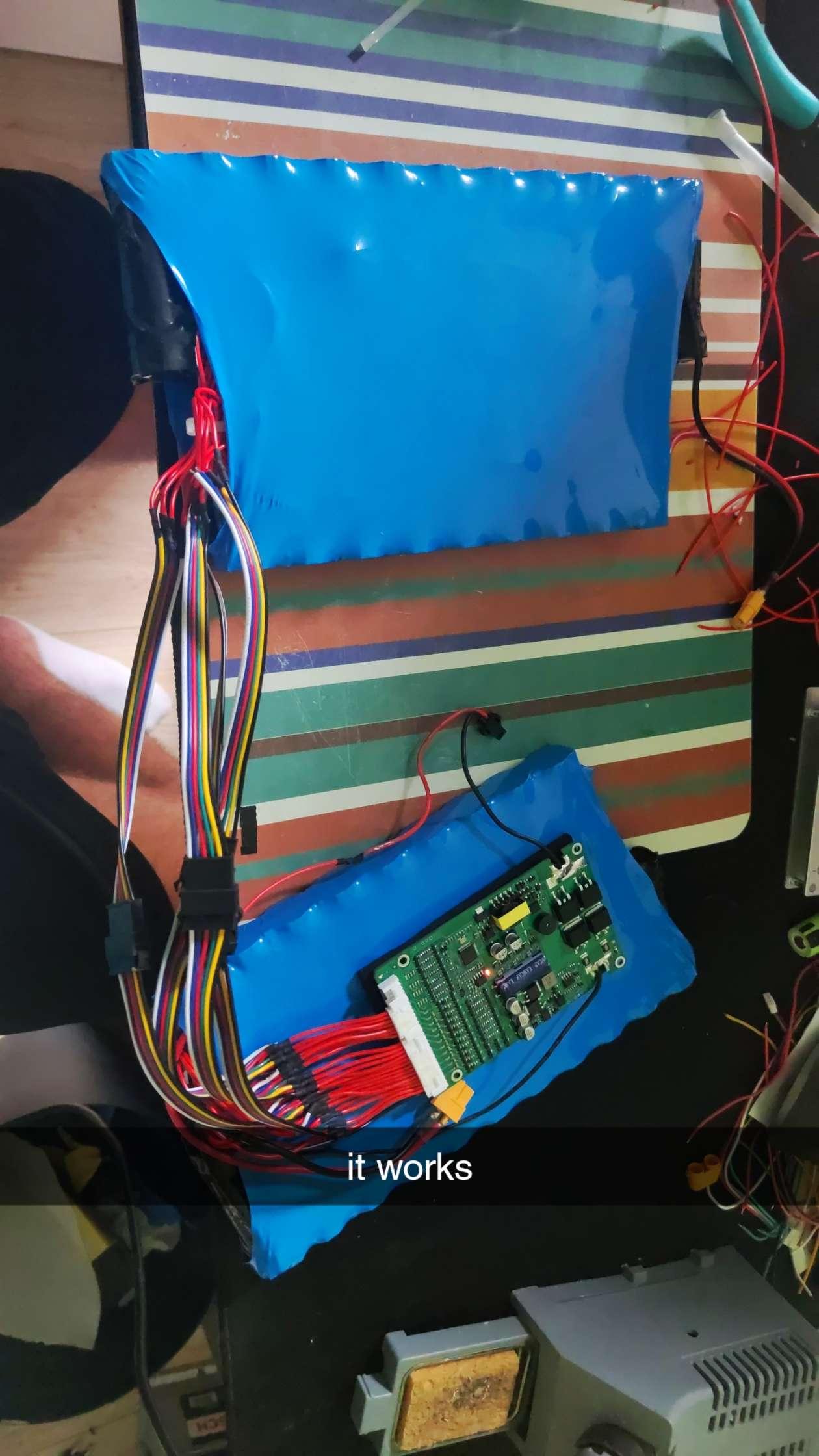

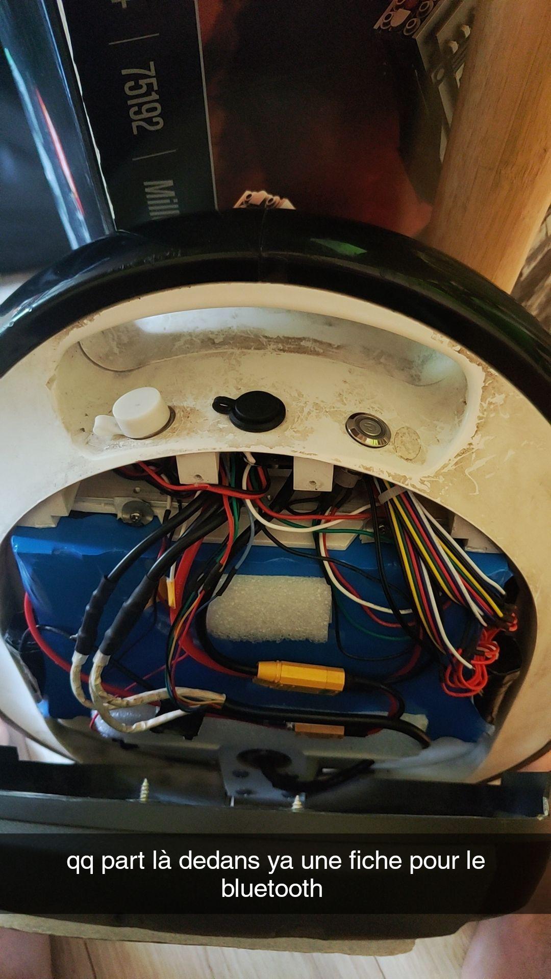

Adrien WALLON Posté(e) le 26 octobre 2023 Auteur Partager Posté(e) le 26 octobre 2023 désolé pour les captions snap, j'avais que ça comme photo. Citer Lien vers le commentaire https://www.espritroue.fr/topic/22685-mcm4-custom-840wh-45kmh/#findComment-386180 Partager sur d’autres sites More sharing options...

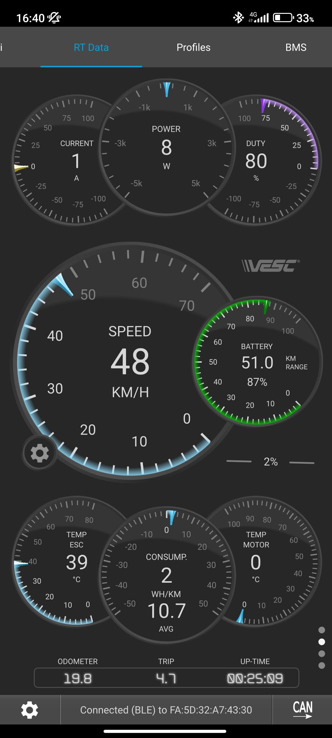

Adrien WALLON Posté(e) le 26 octobre 2023 Auteur Partager Posté(e) le 26 octobre 2023 l'overlay sur l'appli mobile Citer Lien vers le commentaire https://www.espritroue.fr/topic/22685-mcm4-custom-840wh-45kmh/#findComment-386181 Partager sur d’autres sites More sharing options...
Invité Posté(e) le 26 octobre 2023 Partager Posté(e) le 26 octobre 2023 Petite question, pour le BMS connecté, il faut le souder directement sur les cellules ? Ou c'est du plug n play en branchant les câbles des packs au BMS avant de brancher sur la CM ? Merci ! Citer Lien vers le commentaire https://www.espritroue.fr/topic/22685-mcm4-custom-840wh-45kmh/#findComment-386192 Partager sur d’autres sites More sharing options...
v5f06 Posté(e) le 26 octobre 2023 Partager Posté(e) le 26 octobre 2023 il y a 32 minutes, Kromza a dit : Petite question, pour le BMS connecté, il faut le souder directement sur les cellules ? Ou c'est du plug n play en branchant les câbles des packs au BMS avant de brancher sur la CM ? Merci ! C est branché sur les cellules de la batterie directement. Citer Lien vers le commentaire https://www.espritroue.fr/topic/22685-mcm4-custom-840wh-45kmh/#findComment-386195 Partager sur d’autres sites More sharing options...

Adrien WALLON Posté(e) le 30 octobre 2023 Auteur Partager Posté(e) le 30 octobre 2023 On 10/27/2023 at 12:19 AM, Kromza said: Petite question, pour le BMS connecté, il faut le souder directement sur les cellules ? Ou c'est du plug n play en branchant les câbles des packs au BMS avant de brancher sur la CM ? Merci ! une nappe de fils va dans les packs chercher la tension de chaque cellule une par une (donc 21 fils). Ensuite j'utilise le bms que pour la charge (pour éviter qu'il ne se coupe pour over current) donc le - du connecteur de charge est soudé sur le bms. il n'y a pas de communication avec la CM (seuls certains bms peuvent le faire). Citer Lien vers le commentaire https://www.espritroue.fr/topic/22685-mcm4-custom-840wh-45kmh/#findComment-386437 Partager sur d’autres sites More sharing options...
Invité Posté(e) le 30 octobre 2023 Partager Posté(e) le 30 octobre 2023 Il y a 3 heures, Adrien WALLON a dit : une nappe de fils va dans les packs chercher la tension de chaque cellule une par une (donc 21 fils). Ensuite j'utilise le bms que pour la charge (pour éviter qu'il ne se coupe pour over current) donc le - du connecteur de charge est soudé sur le bms. il n'y a pas de communication avec la CM (seuls certains bms peuvent le faire). Ça doit être une plaie à installer nan ? Câbler toutes les cellules, resceller le pack etc Citer Lien vers le commentaire https://www.espritroue.fr/topic/22685-mcm4-custom-840wh-45kmh/#findComment-386454 Partager sur d’autres sites More sharing options...

Adrien WALLON Posté(e) le 30 octobre 2023 Auteur Partager Posté(e) le 30 octobre 2023 11 hours ago, Kromza said: Ça doit être une plaie à installer nan ? Câbler toutes les cellules, resceller le pack etc Tu l'as dit 🥲 entre l'installation de petit tabs pour souder chaque fil, les couper à la bonne longueur, faire un harnais Y (car 1 bms pour 2 batteries), sur les 2 batteries et faire passer les fils d'un côté et de l'autre c'est fastidieux. Mais ça me semble comme être une solution "propre" où rien n'est laissé au hasard. 2 hours ago, Blkfri said: Tu as utilisé le package float ou balance du coup ? Float. 2 hours ago, Blkfri said: tu as fait un override des paramètres moteur ? De mémoire j'ai juste changé Openloop ERPM a une valeur plus basse (2000 de tête ?) Pour les poles je les ai compté à la main, tu connectes 2 fils de phase entre eux, et tu fais tourner le moteur. Tu sens des "notch" et quand t'as fait un tour, c'est ton nombre de pair de poles. Pour moi, c'était 23 donc 46 poles. Mais ce chiffre n'est important que pour afficher une vitesse correcte. Tiens moi au courant de l'évolution de ton projet ! Citer Lien vers le commentaire https://www.espritroue.fr/topic/22685-mcm4-custom-840wh-45kmh/#findComment-386520 Partager sur d’autres sites More sharing options...
