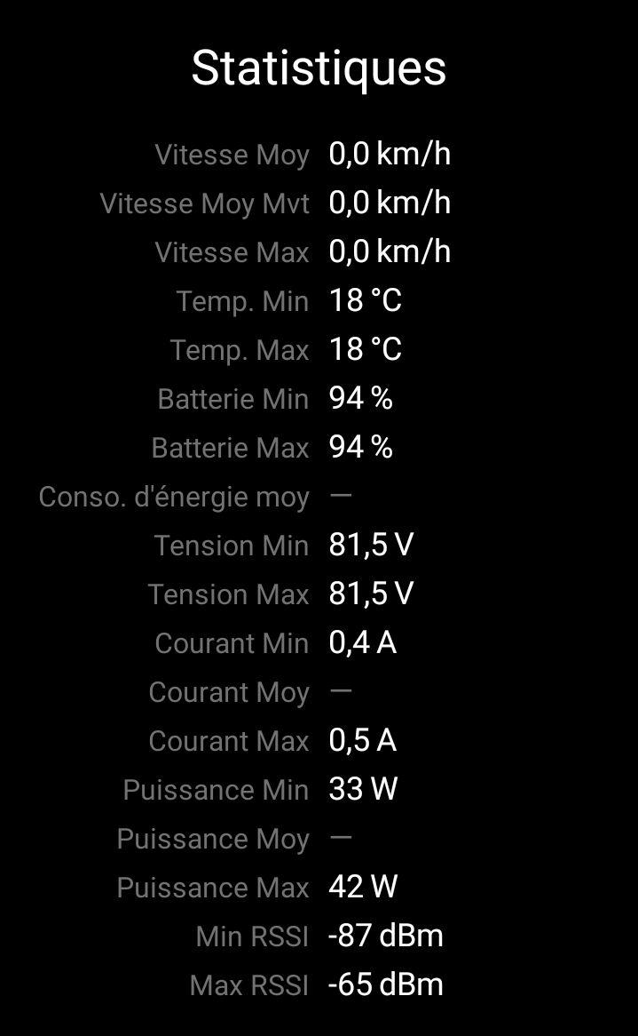

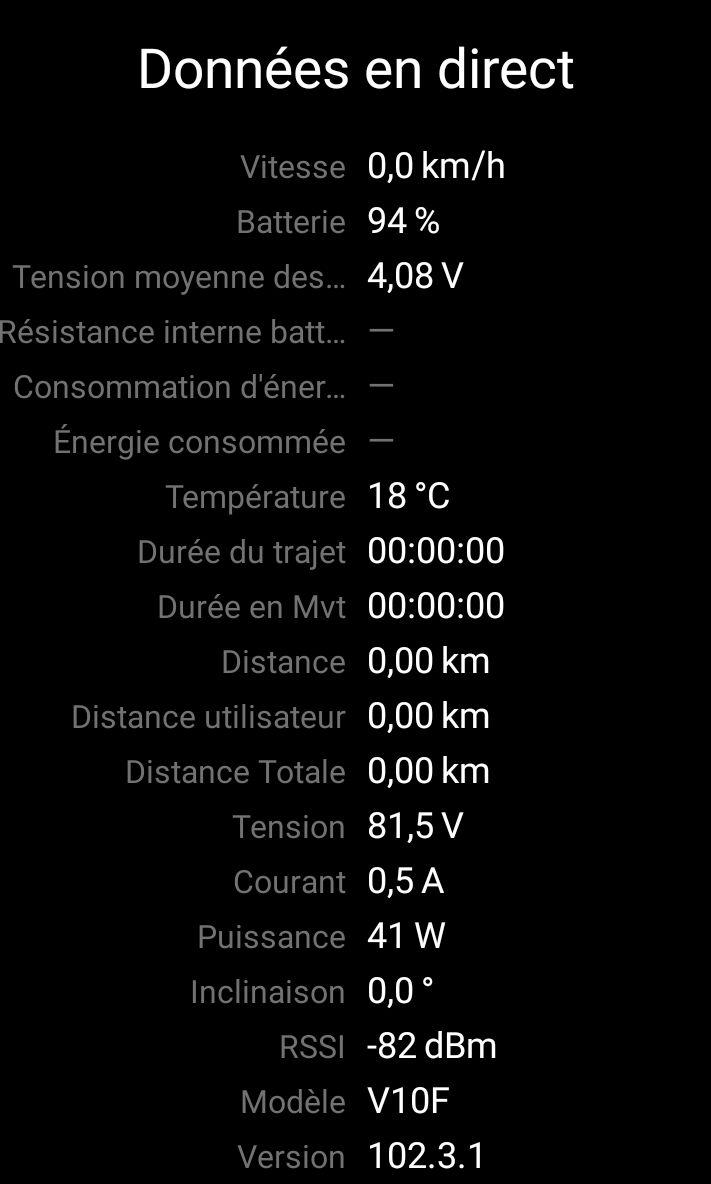

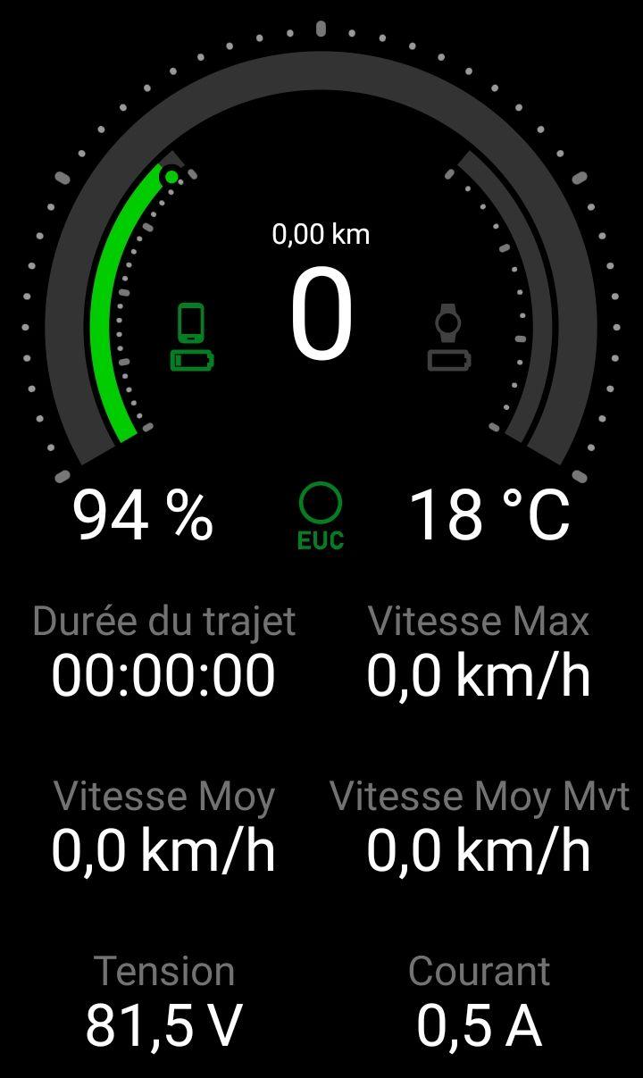

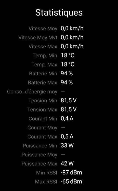

DuCalmeJoe Posté(e) le 31 octobre 2023 Auteur Partager Posté(e) le 31 octobre 2023 (modifié) Rien d'anormal dans d'autres applis non plus, les commandes de lumières/sons fonctionnent aussi nickel. On se reconcentre sur la batterie donc..... Est-ce que quelqu'un a des connaissance sur le fonctionnement du connecteur à 4 broches de la batterie (le noir/rouge/blanc/jaune)? Je suppose que c'est par lui que passe la "commande d'allumage", je voudrais savoir s'il y a moyen de déclencher la batterie sans passer par le bouton on ni la carte mère. Edit: Quand je prends la tension sur le connecteur batterie/carte mere j'ai environ 6 volts, ça passe à 30V quand j'appuye sur le bouton on : Il y a donc bien quelque chose qui passe , par contre 0A😞 Encore merci🙇♂️ Modifié le 31 octobre 2023 par DuCalmeJoe Complément d'info Citer Lien vers le commentaire https://www.espritroue.fr/topic/22699-v10f-qui-refuse-de-d%C3%A9marrer/#findComment-386586 Partager sur d’autres sites More sharing options...
