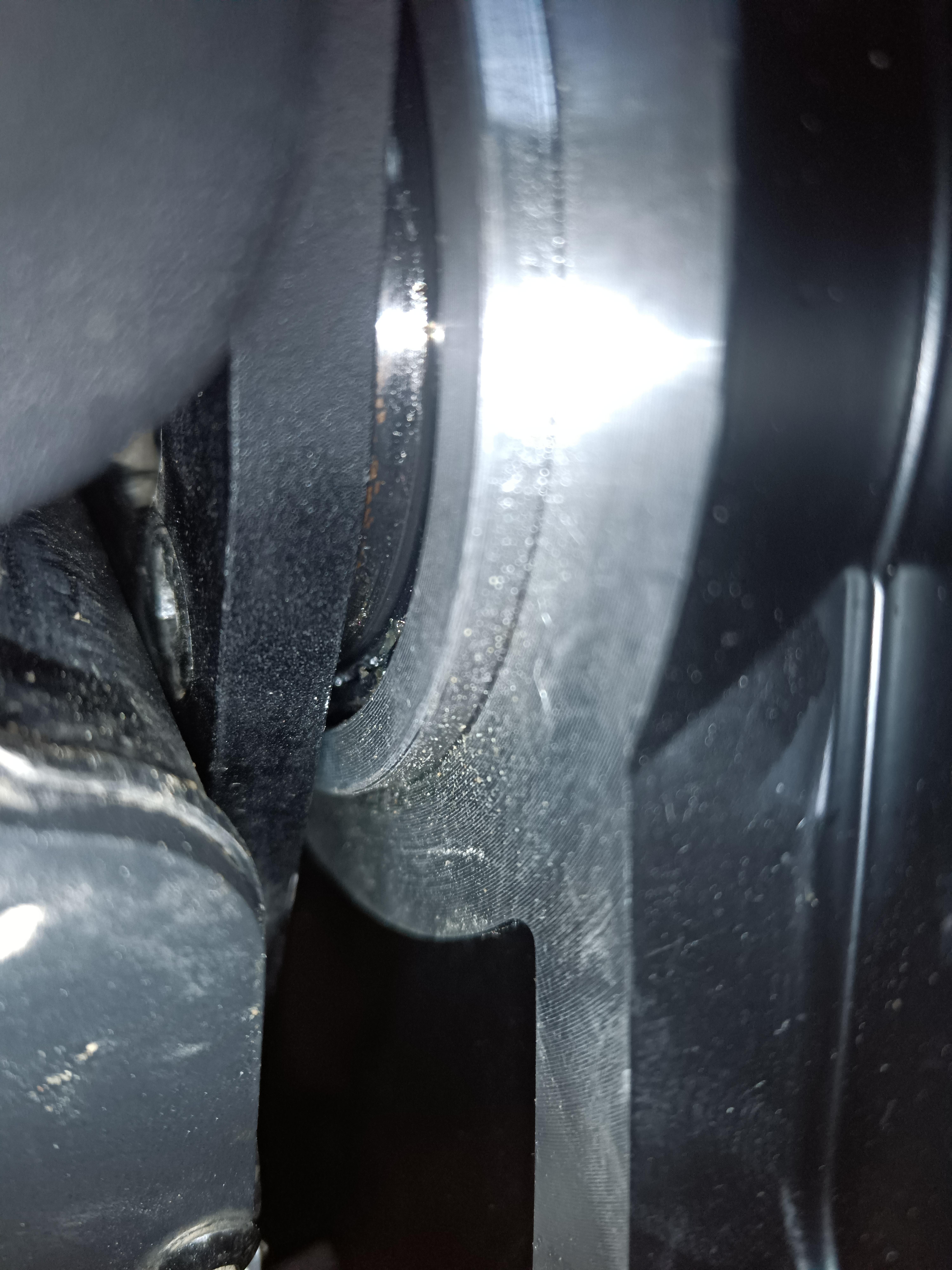

machorne Posté(e) le 31 octobre 2023 Partager Posté(e) le 31 octobre 2023 Bonjour. Je me suis enfin décidé à acheter ma première roue. Une KS 22 pro. Je l'ai reçu cette après midi. Mais lorsque je la démarre, il y a un bruit strident comme les bons vieux modems internet et un bruit sourd avec de légères vibrations dans le moteur (à l'arrêt). Un indice : j'ai l'impression que la roue a déjà été déballée. La batterie était vide. La selle était déjà dessus et le velcro est déjà en place (c'est d'origine?). Je ne sais pas si c'est "normal". Et si ça l'est, alors 3000 balles je pensais avoir un jouet si bruyant. J'ai pris une vidéo. Je vais essayer de la poster. Merci de m'éclairer. VID_20231031_223540.mp4 Citer Lien vers le commentaire Partager sur d’autres sites More sharing options...

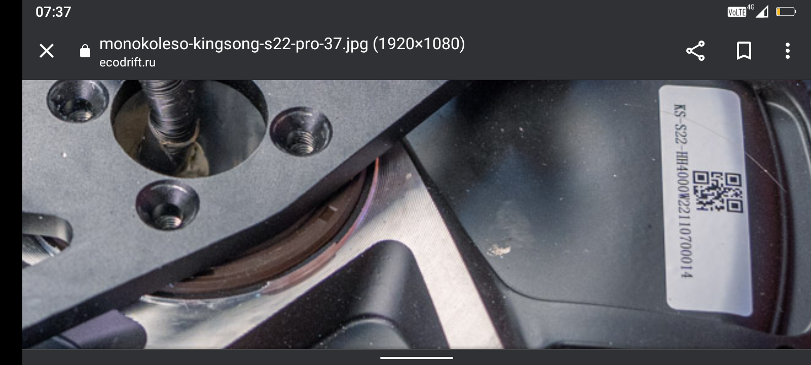

le déraillé Posté(e) le 1 novembre 2023 Partager Posté(e) le 1 novembre 2023 Quel type entre les deux photos a tu pour ton moteur de 4000w? Citer Lien vers le commentaire Partager sur d’autres sites More sharing options...
machorne Posté(e) le 1 novembre 2023 Auteur Partager Posté(e) le 1 novembre 2023 il y a 2 minutes, le déraillé a dit : Quel type entre les deux photos a tu pour ton moteur de 4000w? J'ai du mal à repérer l'angle de vue. Tu veux une photo du moyeu? Citer Lien vers le commentaire Partager sur d’autres sites More sharing options...
machorne Posté(e) le 1 novembre 2023 Auteur Partager Posté(e) le 1 novembre 2023 Citer Lien vers le commentaire Partager sur d’autres sites More sharing options...
le déraillé Posté(e) le 1 novembre 2023 Partager Posté(e) le 1 novembre 2023 Pour tout ce qui est des vibrations et petits bruits aucun soucis tu peux dormir tranquille, j avais les mêmes inquiétudes. La photo est prise au niveau du moyeu, joint Spy, centre de la flasque... Ce qui fixe la roue au pack batterie. 1 Citer Lien vers le commentaire Partager sur d’autres sites More sharing options...
le déraillé Posté(e) le 1 novembre 2023 Partager Posté(e) le 1 novembre 2023 Tu as la dernière évolution du moteur !!! Super... Il y a deux type en 4000w, il y a un méplat en plus pour accueillir a mon avis un roulement de grande taille type bille a mon avis( indestructible) normalement 🤣 Citer Lien vers le commentaire Partager sur d’autres sites More sharing options...
machorne Posté(e) le 1 novembre 2023 Auteur Partager Posté(e) le 1 novembre 2023 il y a 2 minutes, le déraillé a dit : Tu as la dernière évolution du moteur !!! Super... Il y a deux type en 4000w, il y a un méplat en plus pour accueillir a mon avis un roulement de grande taille type bille a mon avis( indestructible) normalement 🤣 Nickel! Je vais quand même l'utiliser un peu avant de faire des modifs parce que la dernière fois que j'ai voulu rendre plus solide un moyen de locomotion c'était ma Harley et je m'en suis tapé pour 2000€ de réparation un an plus tard...😅 1 Citer Lien vers le commentaire Partager sur d’autres sites More sharing options...
