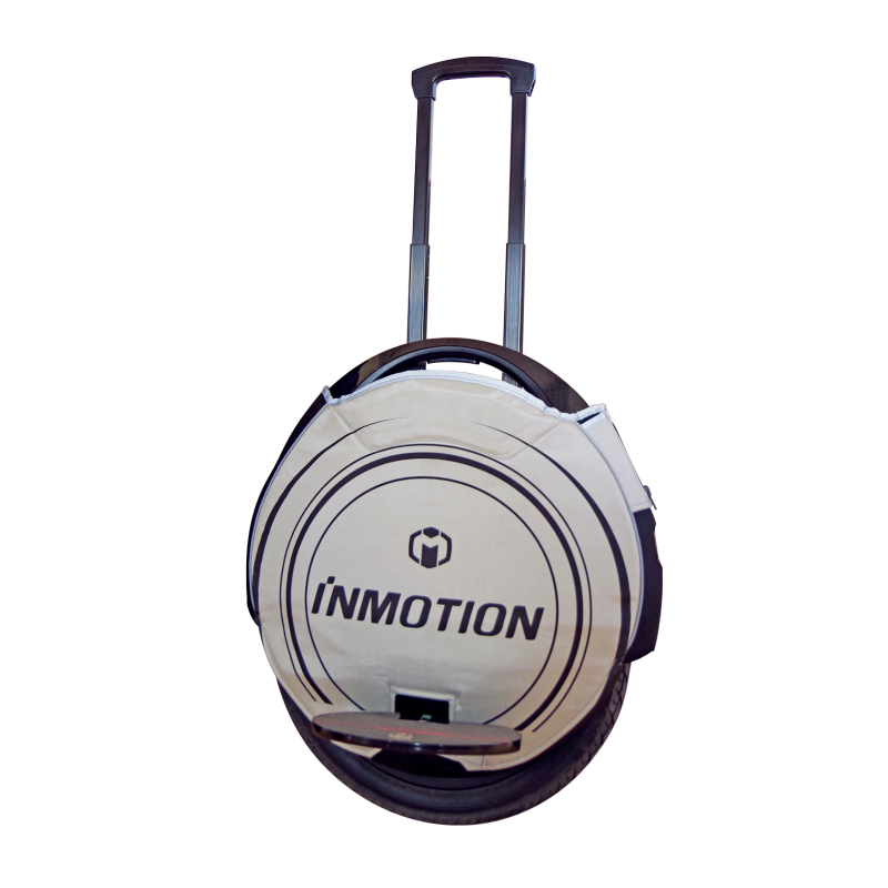

Filalapat Posté(e) le 8 mars 2017 Partager Posté(e) le 8 mars 2017 Tu ne sera pas déçu @PwiikPwiik . Elle apporte par sa taille plus de stabilité que la S2, la largeur au niveau des mollets n'est pas un handicap. Je te conseille de lui adjoindre la housse et les pads qui protègeront la coque en cas de chute latérale, à basse vitesse, et qui apporteront un peu de confort. Ne tente pas de coller les pieds à la coque. Venant de la S2, dans les premiers temps, le comportement en virage de la V8 pourra te sembler un peu déroutant avec l'impression qu'elle y accélère. C'est dû au fait que la S2 plonge légèrement en virage alors que la V8 reste bien "plate". On s'y habitue très vite... Comme tu l'as remarqué, la rotation de la roue, même si elle est éteinte, provoque une très légère vibration et surtout un bruit "technique" dont l'amplitude augmente avec la vitesse. C'est normal mais cela m'avait inquiété aussi au début, j'en avais fait part dans mon topic https://www.espritroue.fr/topic/1868-journal-dun-apprenti-wheeler/ Le 30/12/2016 à 18:46, Filalapat a dit : La ninebot m’avait habitué au silence total. Celle-ci siffle désagréablement, d’une fréquence proportionnelle à la vitesse. C’est fait pour avertir les piétons? Cela ne semble pas être un défaut mécanique... Toutes les V8 font ca? Vérifie toutefois qu'il ne s'agisse pas d'un frottement du pneu sur la coque, cela arrive parfois apparemment, et dans ce cas dégonfle complètement le pneu pour le recentrer. J'y ai même déposé une courte vidéo qui met en évidence ce phénomène. Sur ma V8, ce bruit passe par un maximum à chaque tour de roue. Avec le temps, on s'y habitue... Bon rides avec ta nouvelle roue ! 1 Citer Lien vers le commentaire https://www.espritroue.fr/topic/2275-nouvelle-roue-besoin-de-conseils/page/2/#findComment-42737 Partager sur d’autres sites More sharing options...

raphael Posté(e) le 8 mars 2017 Partager Posté(e) le 8 mars 2017 Par contre la housse enlaidie vraiment cette roue... Ce qui est dommage car c'est une des plus belle du marché. Citer Lien vers le commentaire https://www.espritroue.fr/topic/2275-nouvelle-roue-besoin-de-conseils/page/2/#findComment-42741 Partager sur d’autres sites More sharing options...

LuckySXM Posté(e) le 8 mars 2017 Partager Posté(e) le 8 mars 2017 Oui c'est normal comme bruit, un peu comme une crécelle mais en très doux. Les aimants et stators qui font des bisous à courte distance Pour la housse, moi je trouve qu'on dirait un peu un manteau pour toutou à sa mémère ! Quand tu balade la roue en mode trolley, c'est la grande classe 1 Citer Lien vers le commentaire https://www.espritroue.fr/topic/2275-nouvelle-roue-besoin-de-conseils/page/2/#findComment-42750 Partager sur d’autres sites More sharing options...
PwiikPwiik Posté(e) le 8 mars 2017 Auteur Partager Posté(e) le 8 mars 2017 Merci ça me rassure alors ! J'ai pas pris de housse, ni de pad, je vais essayer d'arranger un peu le confort en collant les bandes de mousses et je pleurerai le jour où je ferai une chute et que ma belle V8 sera toute rayée 1 Citer Lien vers le commentaire https://www.espritroue.fr/topic/2275-nouvelle-roue-besoin-de-conseils/page/2/#findComment-42761 Partager sur d’autres sites More sharing options...
