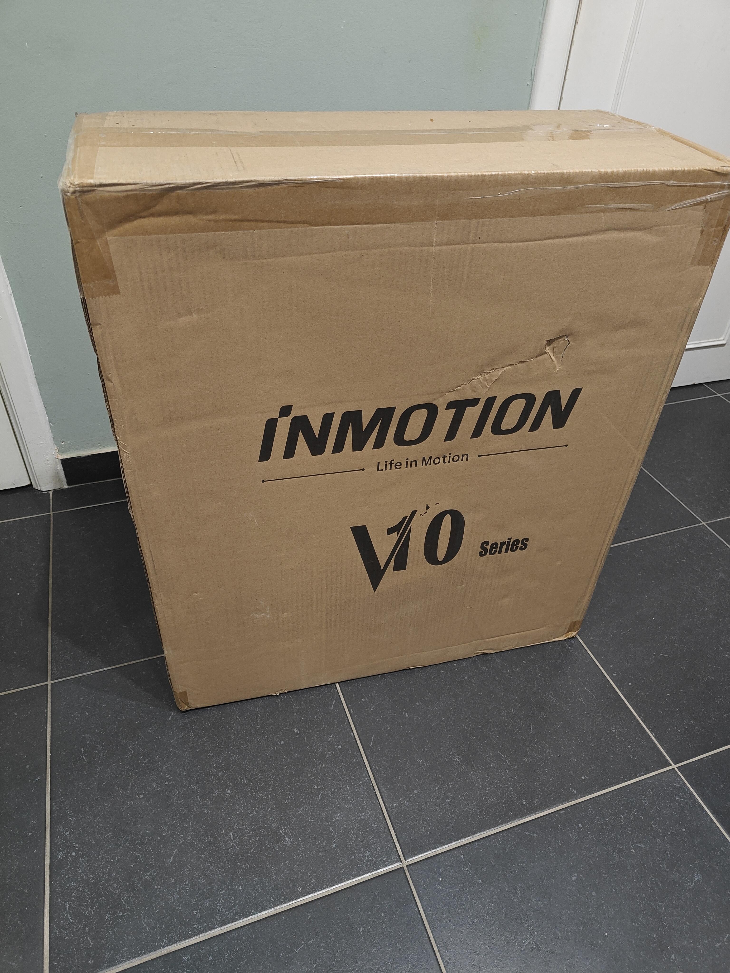

Après vérification chez Mobility Urban, le diagnostic est tombé. Batterie de la V10F est HS. Celle-ci étant mon moyen de locomotion pour partir travailler tous les jours. Je dois soit la réparer ou bien en acheter une nouvelle assez rapidement.
Je cherche donc soit une batterie d’occasion. Soit je revends la machine dans l’état (c a d batterie HS) pour diminuer le prix d’achat de la nouvelle.
Achetée en Mars 2021. Elle a 2800 km au compteur. Très bon état, j’ai toujours roulé avec la housse de protection. Tout fonctionne parfaitement hormis la batterie. Elle est complète, il ne manque aucunes pièces. Prix à discuter !
Modifié par TchoFlo
Ajout photo
