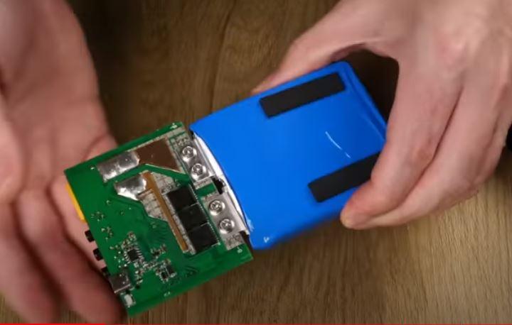

Adrien WALLON Posté(e) le 7 décembre 2023 Partager Posté(e) le 7 décembre 2023 Perso, j'ai acheté un module à 30€ sur Aliexpress. Certains reviews se plaignaient qu'il claquait à la première soudure. En réalité, la tension dans la partie logique chute trop lors d'un pulse, et ne peux plus maintenir la Gate des mosfets au treshold, donc ça pète. Un condo de 1000µF sur le + et - de la partie logique et ça marche parfaitement. Citer Lien vers le commentaire Partager sur d’autres sites More sharing options...

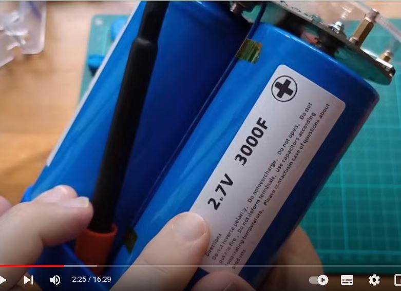

Techos78 Posté(e) le 7 décembre 2023 Auteur Partager Posté(e) le 7 décembre 2023 (modifié) Il y a 4 heures, fiocco a dit : ... Seesii Mini Soudeuse par Points Batterie 11000mAh ... Il n'y a pas de raison que les mini-welders soient mauvais, je pense même qu'ils sont tous corrects pour du 0,1 ou 0,15 pur nickel. Ce qui me fait peur, c'est la batterie interne, constituée de 2 cellules plates : Je veux pouvoir stocker le boîtier plusieurs années dans ma cave, sans qu'il en profite pour mourir bêtement... Avec une soudeuse capacitive, no problemo. Modifié le 7 décembre 2023 par Techos78 Citer Lien vers le commentaire Partager sur d’autres sites More sharing options...
