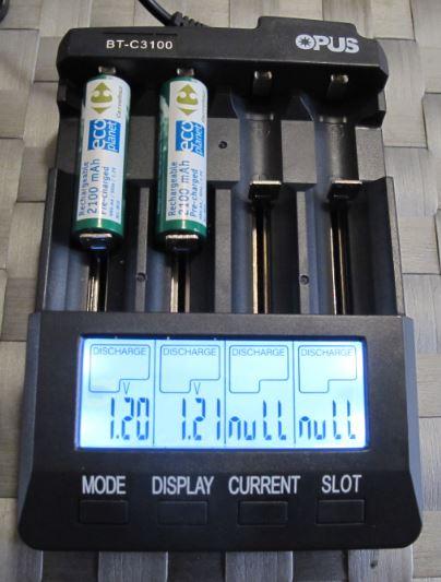

Techos78 Posté(e) le 7 décembre 2023 Auteur Partager Posté(e) le 7 décembre 2023 (modifié) Mea maxima culpa, sur deux sujets : -- d'abord, j'ai (beaucoup) écrit welder avec un h après le w. Ben non, il n'y en a pas. J'ai corrigé un peu partout... -- ensuite, l'aimant sur le nickel : oui, le nickel est magnétique, donc on ne peut pas le distinguer du fer, la méthode par oxydation est la seule applicable facilement. Je viens de recevoir mon chargeur/déchargeur/testeur, et, pour l'instant, je joue avec des AA 2100 mAh : La prise en main est un peu rugueuse, ne jetez pas la notice trop vite... Quand on connecte une cellule, il faut dans les 5 secondes dire ce que l'on veut faire, sinon c'est une charge 500 mA qui est exécutée par défaut. Moyennant un petit apprentissage, charge, décharge avec calcul de capacité, test rapide avec impédance interne, niveau de courant, visualisation de la tension. Tout me semble conforme. La hauteur des logements est juste suffisante pour les cellules 70mm (21700). Au bout d'1 heure, avec un courant de 2 x 500mA, le ventilateur s'est mis en route, il est relativement discret. Cet appareil est intéressant pour les cadmium-nickel car il permet d'effectuer des cycles décharge/charge ce qui "rode" les vieille batterie en diminuant l'effet mémoire. Je viens de voir sur la notice que la décharge des Li-Ion va jusqu'à 2,8V, ce n'est pas beaucoup, cela fait un peu peur. Par contre, la charge va à 4,2V, et s'arrête complètement (contrairement au Ni-Cd qui reçoivent toujours 10 mA). Si la Li-Ion redescend sous 4,12V, la charge redémarre. C'est bien la méthode traditionnelle I constant puis V constant. Cet appareil me plait, je valide. Modifié le 7 décembre 2023 par Techos78 Citer Lien vers le commentaire Partager sur d’autres sites More sharing options...

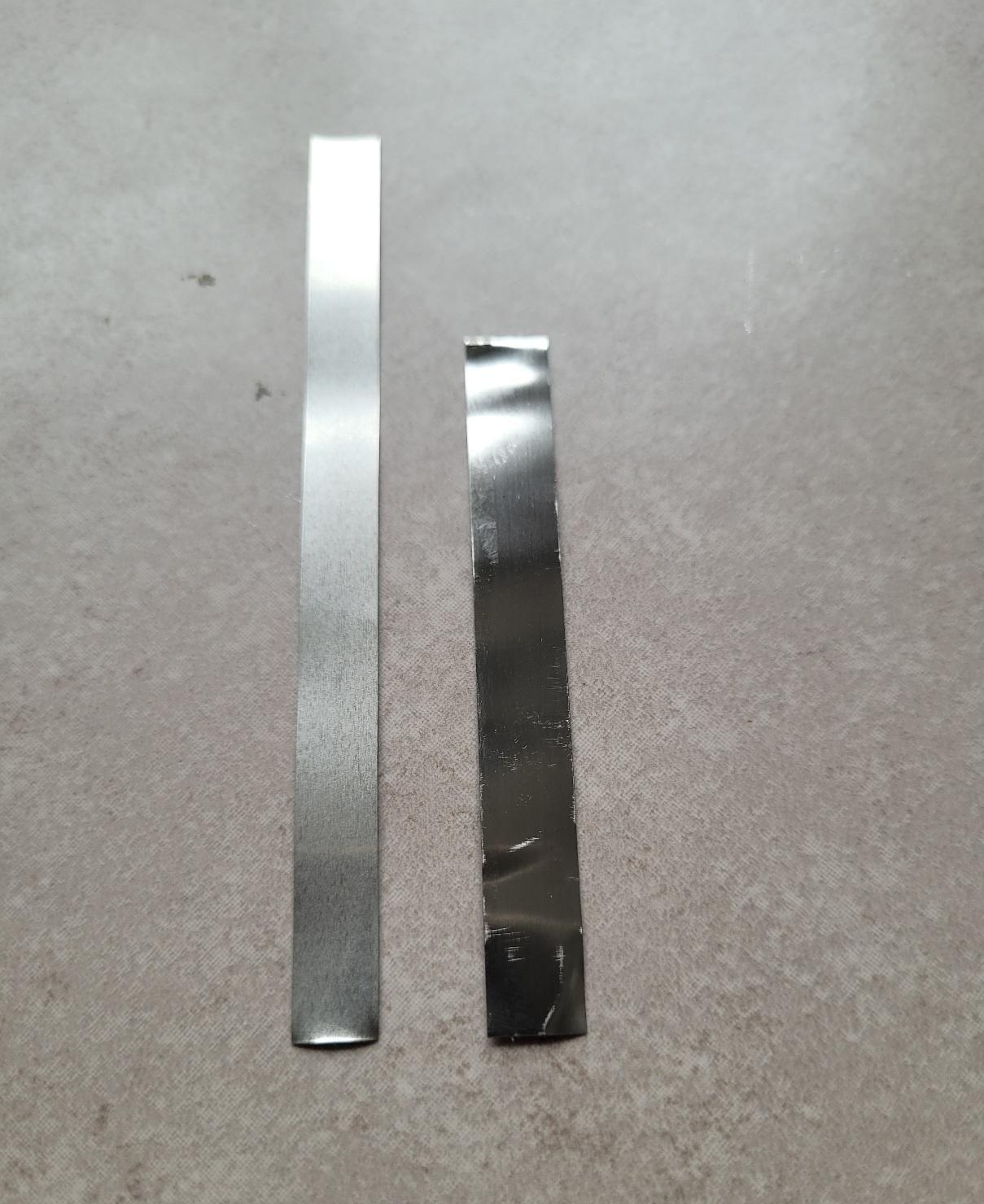

Techos78 Posté(e) le 24 décembre 2023 Auteur Partager Posté(e) le 24 décembre 2023 (modifié) J'ai testé très brièvement le spot welder Docreate, simplement réglé à puissance 80 (cela va jusqu'à 120) : C'est le ruban échantillon, d'épaisseur 150µm et de nature inconnue, la soudure est très solide, les électrodes n'ont pas collé ou charbonné. Ce mini test est OK pour moi, cette soudeuse Docreate est pratique et bien finie, je valide. Edit : Euh, assailli par un doute, j'ai vérifié l'épaisseur du ruban fourni : c'est du 100µm, la marge de puissance est donc plus faible que ce que je pensais. Bon, cela devrait quand même marcher... Modifié le 24 décembre 2023 par Techos78 1 Citer Lien vers le commentaire Partager sur d’autres sites More sharing options...
Cormo Posté(e) le 24 décembre 2023 Partager Posté(e) le 24 décembre 2023 Le 08/12/2023 à 12:40, OzMek a dit : C'est le principe qui permet aux habitations de disposer d'une prise de terre. Et surtout de recevoir de l'électricité ! Les lignes haute tension ne transportent que les trois phases, le neutre est véhiculé par la terre. Il y a 2 heures, Techos78 a dit : J'ai testé très brièvement le spot welder Docreate, simplement réglé à puissance 80 (cela va jusqu'à 120) : C'est le ruban échantillon, d'épaisseur 150µm et de nature inconnue, la soudure est très solide, les électrodes n'ont pas collé ou charbonné. Ce mini test est OK pour moi, cette soudeuse Docreate est pratique et bien finie, je valide. Edit : Euh, assailli par un doute, j'ai vérifié l'épaisseur du ruban fourni : c'est du 100µm, la marge de puissance est donc plus faible que ce que je pensais. Bon, cela devrait quand même marcher... Gaffe à ce que la lamelle soudée au + ne vienne pas toucher le corps de la cellule. Perso je biseaute les coins par précaution. Les soudures paraissent très belles, bien mieux que ce que j'arrive à faire avec ma bouzine DIY. Ayant justement un pack de S18 à réparer (un de plus) je vais expérimenter le truc de la lame fendue, pour voir. Idéalement il faudrait qu'une des pointes ait une grande surface de contact et soit appliquée uniquement sur la cellule. Malheureusement pas facile à mettre en oeuvre. Citer Lien vers le commentaire Partager sur d’autres sites More sharing options...
Techos78 Posté(e) le 24 décembre 2023 Auteur Partager Posté(e) le 24 décembre 2023 Il y a 3 heures, Cormo a dit : Gaffe à ce que la lamelle soudée au + ne vienne pas toucher le corps de la cellule. Perso je biseaute les coins par précaution. Oui, absolument. Pour les 18650 et 21700 il existe des rondelles isolantes pour éviter les soucis... Ici, pas de problème, c'est une simple cellule AA (morte) soudée sur le cul (négatif), le téton positif est de l'autre côté. Citer Lien vers le commentaire Partager sur d’autres sites More sharing options...

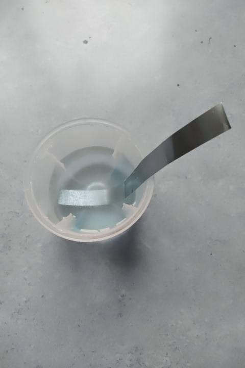

Invité Posté(e) le 29 décembre 2023 Partager Posté(e) le 29 décembre 2023 (modifié) Le 07/12/2023 à 20:43, OzMek a dit : Achat de nickel,nickel, sur AE chez riesba service tools store. Ce vendeur propose a la commande le choix acier nickelé ou nickel pur. Plus lourd que l'acier nickelé, plus souple que l'acier aussi, bcp plus cher que l'acier. Ne rouille pas dans l'eau salée. J'ai pas encore testé la soudure Je confirme avoir bien reçu de ce vendeur du nickel pur en strip de 0.15 x 8mm, merci 😌 Après un bain TRÈS salé de 5 jours aucune trace de rouille apparente 🤗 Je commençais à désespérer après 3 commandes passées auprès de vendeurs indélicats 😔 Attention quand même car il vend aussi de l'acier nickelé, il faut bien le préciser lors de son choix AVANT ET APRÈS la commande pour être certain sinon vous en aurez à coup sûr 😱 De toute façon en dehors du bain salin, on peut aussi s'apercevoir que le nickel est plus terne d'aspect, plus souple que l'acier nickelé avec moins d'effet ressort, si on à le temps et l'envie, on peut aussi s'amuser à mesurer la résistivité ainsi que le passage du courant 😉 Modifié le 29 décembre 2023 par fiocco Citer Lien vers le commentaire Partager sur d’autres sites More sharing options...
