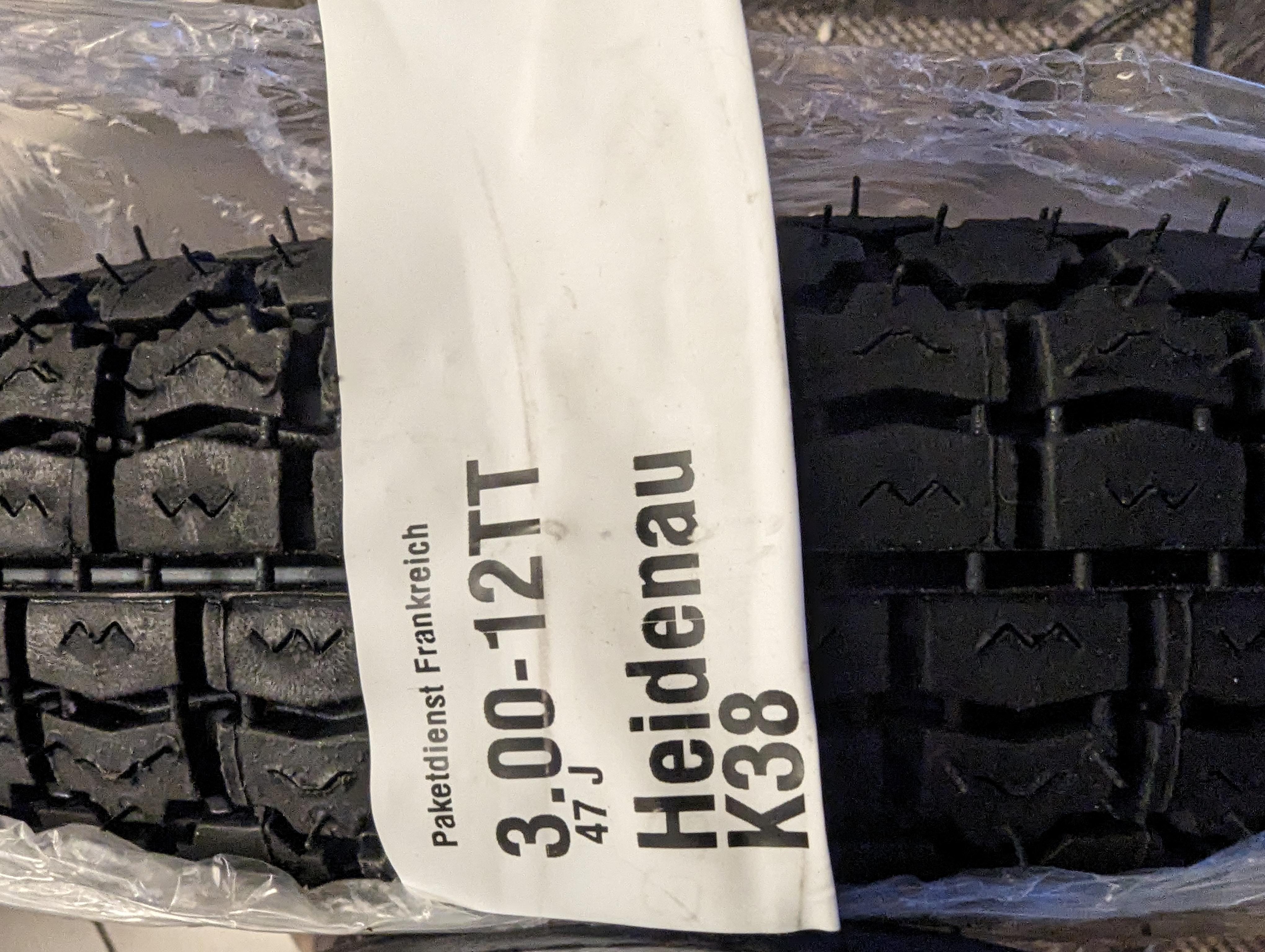

0 Gyropolis Posté(e) le 7 décembre 2023 Auteur Partager Posté(e) le 7 décembre 2023 Je vais monter ça sur ma Patton par exemple. Je l'ai reçu il fait 2,4 kilos . Comme je ne connais pas le poids du pneu cross d'origine.. mais il a l'air plus costaud celui ci. Citer Lien vers le commentaire https://www.espritroue.fr/topic/22832-le-poids-du-pneu-%C3%A0-til-un-impact/#findComment-390219 Partager sur d’autres sites More sharing options...
