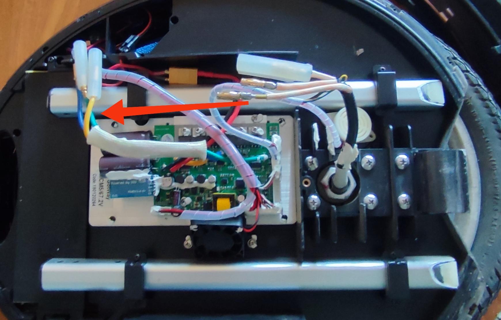

gsalc2014 Posté(e) le 8 janvier 2024 Partager Posté(e) le 8 janvier 2024 Salut, les branchements sur ma mcm5 v2, si ça peut t'aider. Citer Lien vers le commentaire https://www.espritroue.fr/topic/22868-panne-mcm5-avis-sur-lorigine/#findComment-392669 Partager sur d’autres sites More sharing options...

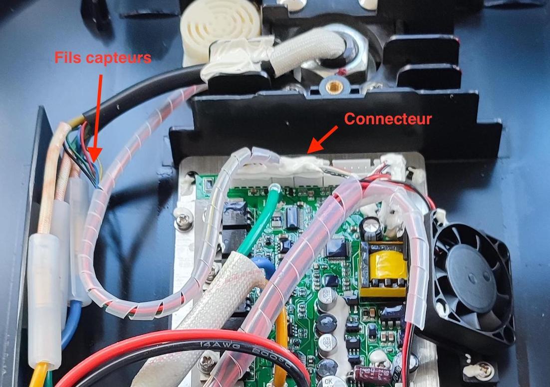

King Size Posté(e) le 8 janvier 2024 Partager Posté(e) le 8 janvier 2024 (modifié) Le 08/01/2024 à 08:03, kazak a dit : celui du coupe circuit Développer Tu as débranché la batterie et vidé les condos pour travailler en sécurité : C'est parfait. Mais de la roue, que tu as dû sortir pour travailler dessus, ne sort que les 3 phases du moteur et les petits fils des capteurs hall qui servent à matérialiser la position la roue pour le microprocesseur. Leur intégrité est essentielle. Sur la photo de @gsalc2014, c'est le connecteur juste derrière le câble de phase vert dont (pas le même modèle de roue) tu dois t'assurer qu'il est correctement engagé...en plus de l'ordre des 3 phases. Modifié le 8 janvier 2024 par King Size Citer Lien vers le commentaire https://www.espritroue.fr/topic/22868-panne-mcm5-avis-sur-lorigine/#findComment-392671 Partager sur d’autres sites More sharing options...

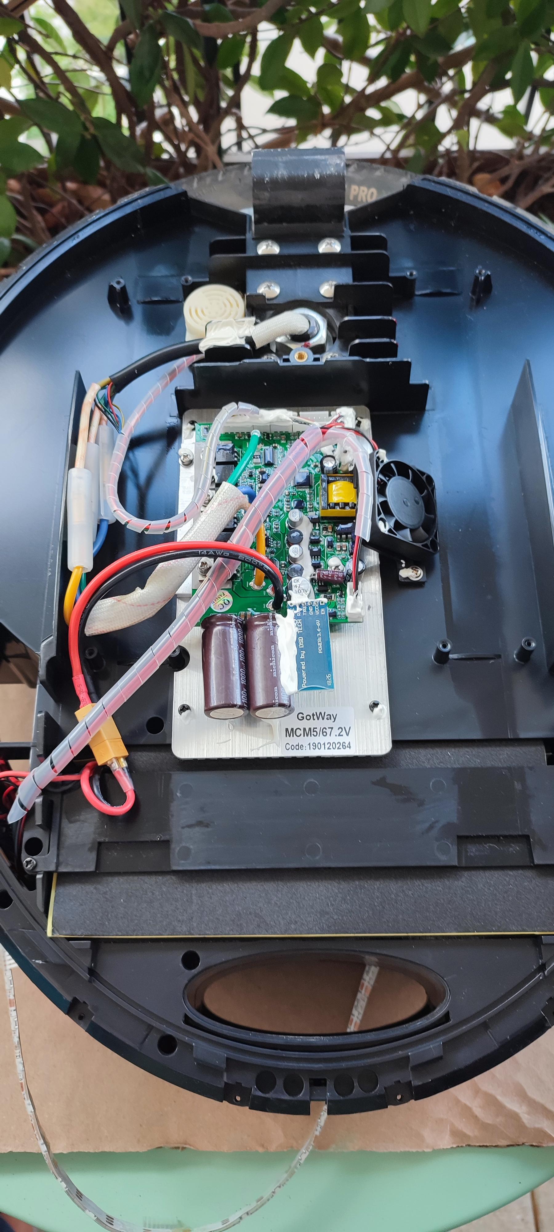

kazak Posté(e) le 8 janvier 2024 Auteur Partager Posté(e) le 8 janvier 2024 Merci à tous les deux! Je l'avais ouverte pour changer la chambre à air en juin 2022, j'ai déjà une photo avec l'ensemble des branchements. Pour moi j'avais rebranché de façon similaire. Je vous tiens au courant quand j'aurai recontrolé Citer Lien vers le commentaire https://www.espritroue.fr/topic/22868-panne-mcm5-avis-sur-lorigine/#findComment-392672 Partager sur d’autres sites More sharing options...
King Size Posté(e) le 8 janvier 2024 Partager Posté(e) le 8 janvier 2024 Enfoirés de chez Gotway!!!! Les fils des capteurs hall sont sous la même gaine torsadée que ceux du buzzer!!! Il faut tout détorsader pour débrancher le connecteur et retirer la roue... Et moi qui me plaignais de la complexité de la V11... Citer Lien vers le commentaire https://www.espritroue.fr/topic/22868-panne-mcm5-avis-sur-lorigine/#findComment-392683 Partager sur d’autres sites More sharing options...

kazak Posté(e) le 8 janvier 2024 Auteur Partager Posté(e) le 8 janvier 2024 Le 08/01/2024 à 09:33, King Size a dit : Enfoirés de chez Gotway!!!! Les fils des capteurs hall sont sous la même gaine torsadée que ceux du buzzer!!! Il faut tout détorsader pour débrancher le connecteur et retirer la roue... Et moi qui me plaignais de la complexité de la V11... Développer De mémoire, je n'ai jamais débranché de cable ni detorsadé la gaine. En débranchant le bipper et deconnectant les fils de phase, ça laisse une 20aine de cm de mou, ce qui est suffisant pour sortir le pneu et lever la chambre a air... Effectivement je n'aurai pas osé débrancher et enlever ce mastic sans en remettre. Donc d'après toi, je dois contrôler aussi ces capteurs ? Que dois je vérifier ? Citer Lien vers le commentaire https://www.espritroue.fr/topic/22868-panne-mcm5-avis-sur-lorigine/#findComment-392691 Partager sur d’autres sites More sharing options...
