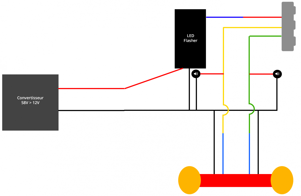

bibpbip06 Posté(e) le 8 mars 2017 Partager Posté(e) le 8 mars 2017 bonjour , je voudrais savoir comment monter des clignotants sur une tne scooter k42 n étant pas trop bricoleur ni elec si quelqu un peut m indiquer le branchement. merci Citer Lien vers le commentaire https://www.espritroue.fr/topic/2287-clignotant/ Partager sur d’autres sites More sharing options...

0rsa Posté(e) le 10 mars 2017 Partager Posté(e) le 10 mars 2017 Salut @bibpbip06 Il faut d'abord que tu trouves une sortie de courant sur le câblage existant de la trottinette. Certaines trottinettes proposent un connecteur libre en sortie de batterie, sur d'autres, il faudra se raccorder à l'alimentation du phare par exemple en prenant soin de se situer avant l'interrupteur du phare pour ne pas que les clignotants ne fonctionnent qu'avec les phares allumés notamment. Il faudra ensuite mesurer le voltage de ce circuit sur lequel tu te branches afin de voir s'il est compatible avec le voltage des clignotants (12V en général) Si le voltage est différent, il faudra utiliser un convertisseur de tension. Ensuite, tu as besoin de : - Un commutateur guidon qui permet de gérer des clignotants - Un LED flasher pour que les clignotants clignotent et ne restent pas allumée de manière fixe - Éventuellement des mini speakers pour que les clignotants émettent un bruit lorsqu'ils sont allumés afin de ne pas oublier de les éteindre Le schéma est ensuite le suivant : Un LED Flasher : http://www.cdiscount.com/auto/pieces-auto/universel-repetiteur-relais-clignotant-led-flasheu/f-13390-auc6912016058880.html Des mini haut parleurs : https://www.amazon.fr/dp/B00H474IOG/ref=pe_386181_40444391_TE_item Hésite pas si tu veux plus d'explications Citer Lien vers le commentaire https://www.espritroue.fr/topic/2287-clignotant/#findComment-42946 Partager sur d’autres sites More sharing options...
