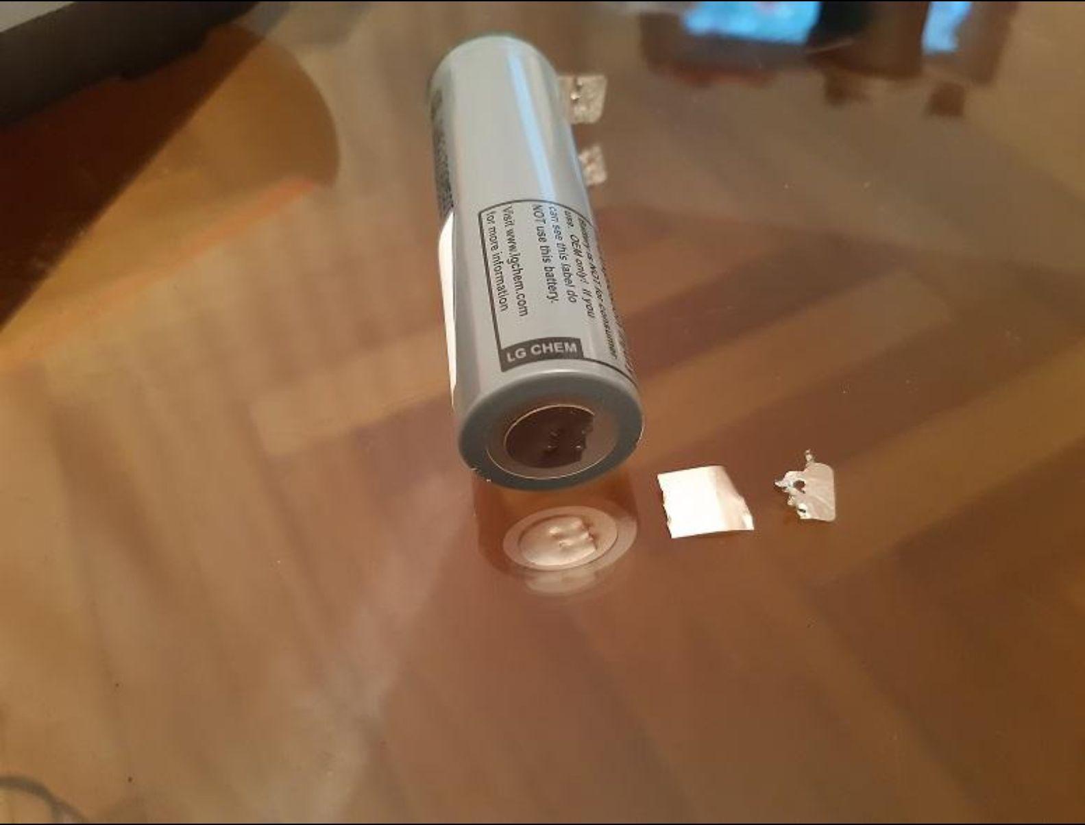

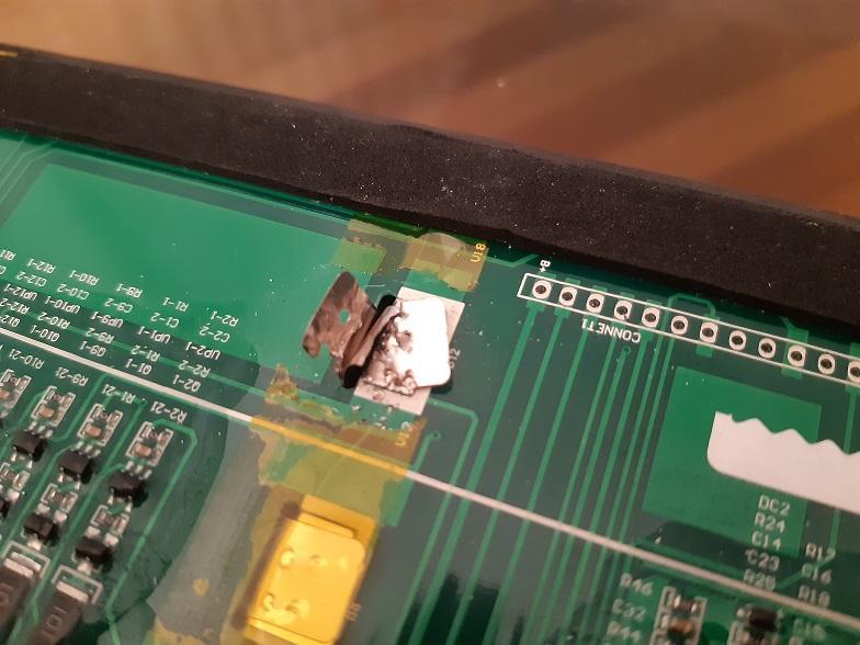

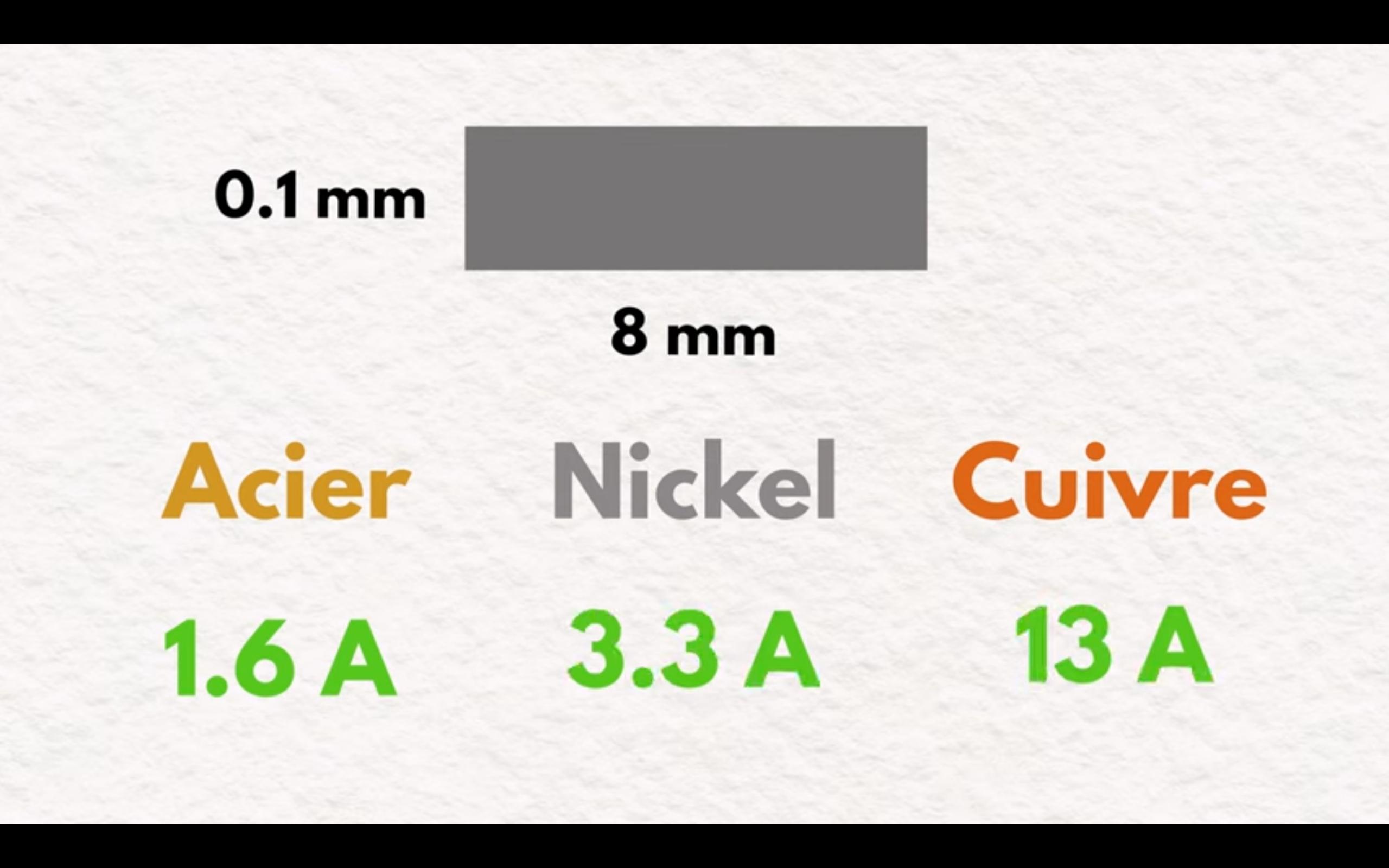

Invité Posté(e) le 26 décembre 2023 Partager Posté(e) le 26 décembre 2023 (modifié) "L'identifier " ? "déssouder" ? voyons... 🤔 Même si tout à déjà été donné comme information dans les PAGES PRÉCÉDENTES ! L'identifier, c'est comme ceci 😉 (voir vidéo) La déssouder, c'est comme celà 😉 (voir photo) La partie "facile" démonter la batterie, sortir la platine du pack puis extraire la dent, pardon... la cellule, en faisant lâché la soudure par point d'origine en soulevant et travaillant l'insert 😅 Si tu n'as pas déjà abandonné, la partie "moyenne" acheter des inserts aux dimensions d'origine en 0,15x8mm en PUR Nickel et un "Spot Welder " de ton choix pour la soudure par point 🤗 La partie"difficile" s'assurer que l'insert est bien en PUR Nickel avec un petit bain d'eau salé de quelques jours, ça ne doit absolument pas rouiller, remplacer l'insert en le soudant avec le "Spot Welder" par 4 points, équilibrer la cellule à la même tension que les autres, remettre en place la cellule, souder la languette sur la platine puis tester la bonne recharge à la tension de 84V et après tout ça tu seras un chef 😌 Kingsong S18 - Batterie cellules Insert HS (3).mp4 Modifié le 27 décembre 2023 par fiocco Citer Lien vers le commentaire https://www.espritroue.fr/topic/22883-limite-de-charge-kingsong/page/2/#findComment-391709 Partager sur d’autres sites More sharing options...

King Size Posté(e) le 26 décembre 2023 Partager Posté(e) le 26 décembre 2023 (modifié) Il y a 7 heures, fiocco a dit : Très joli parquet à bâtons rompus... L'atelier est sans doute sur la table en verre du salon ? Modifié le 26 décembre 2023 par King Size 1 Citer Lien vers le commentaire https://www.espritroue.fr/topic/22883-limite-de-charge-kingsong/page/2/#findComment-391721 Partager sur d’autres sites More sharing options...
Cormo Posté(e) le 26 décembre 2023 Partager Posté(e) le 26 décembre 2023 il y a 44 minutes, King Size a dit : L'atelier est sans doute sur la table en verre du salon ? Oui.... 1 Citer Lien vers le commentaire https://www.espritroue.fr/topic/22883-limite-de-charge-kingsong/page/2/#findComment-391727 Partager sur d’autres sites More sharing options...
Invité Posté(e) le 26 décembre 2023 Partager Posté(e) le 26 décembre 2023 (modifié) Le verre est un bon isolant, toujours travailler en sécurité 😁 Modifié le 26 décembre 2023 par fiocco Citer Lien vers le commentaire https://www.espritroue.fr/topic/22883-limite-de-charge-kingsong/page/2/#findComment-391731 Partager sur d’autres sites More sharing options...
