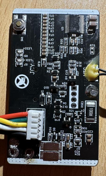

Omi Posté(e) le 3 janvier 2024 Auteur Partager Posté(e) le 3 janvier 2024 Pour commencer je te remercie pour ta réponse et explication détaillée. En tant que novice apprenant sur le tas et disposant de vagues notions en électronique je n'ai pas réussi à saisir tout ton propos pour tout te dire. Pour le câblage cellules-bms que j'ai raccordé avec des bandes de nickel (les branches du bms étant plus grandes que la batterie elle-même), à part le trajet qui s'est rallongé tout est disposé à l'identique de l'origine (et les bandes de nickel isolées une par une au chatterton). Je te joins la une carte bms identique à celle que j'ai installée (non raccordée), si tu pourrais m'éclairer un peu sur les marches à suivre pour faire ce test. Et concernant le fer je ne saurais te dire s'il est antistatique, c'est un Miniware TS-101 (, et pour le poste de soudure par point c'est un petit truc de chez Aliexpress, je ne pense pas qu'il le soit. Merci d'avance Citer Lien vers le commentaire https://www.espritroue.fr/topic/22916-batterie-trott-s%C3%A9teint-%C3%A0-larr%C3%AAt/#findComment-392224 Partager sur d’autres sites More sharing options...
Techos78 Posté(e) le 3 janvier 2024 Partager Posté(e) le 3 janvier 2024 Je ne doute pas que les cellules doivent bien respecter le 10S2P avec leurs bandes de nickel correctement soudées. J'ai évoqué une erreur possible dans le raccordement des 10 ou 11 petits fils qui aboutissent au connecteur blanc Z3. J'imagine que tu as soudé ces petits fils sur les bandes de nickel, et fatalement le résultat est assez confus. C'est juste une hypothèse... Citer Lien vers le commentaire https://www.espritroue.fr/topic/22916-batterie-trott-s%C3%A9teint-%C3%A0-larr%C3%AAt/#findComment-392230 Partager sur d’autres sites More sharing options...
