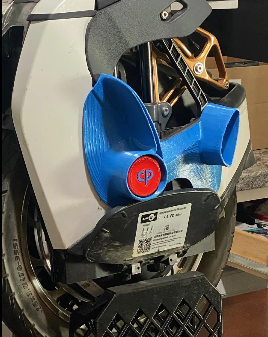

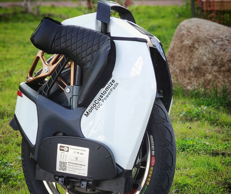

Schepi Posté(e) le 15 janvier Partager Posté(e) le 15 janvier Le 14/01/2024 à 15:47, Jbb a dit : La S18 ? Pourquoi pas, surtout qu'elle est suspendue, mais apparemment, on ne peut pas mettre de pad. Franchement, j'aime tellement le principe de la S16 : suspendue, couple, pad fournis. tout est prêt pour rouler serein, simple. Elle est juste un peu lourde. Trop bariolée à mon goût aussi. Sur la S18 il existe des pads ne t'inquiètes pas, après malheureusement ils ne seront utilisable que sur cette roue . Mais si tu préfères la nouveauté je ne peux qu'approuver ton choix qui semble se porter sur la S16 (pro) , à savoir que je crois en cette roue depuis les premières annonces constructeur ! Honnêtement je ne vois pas trop comment les autres roues dans ce budget pourront rivaliser. Citer Lien vers le commentaire Partager sur d’autres sites More sharing options...
Schepi Posté(e) le 15 janvier Partager Posté(e) le 15 janvier il y a 3 minutes, V. D. a dit : C’est assez simple. La roue accélère (en arrière ou en avant) uniquement dans le but de nous rattraper dans notre chute. Lorsqu’on accélère, en réalité, on chute en avant, et la roue accélère en conséquence pour nous maintenir dessus. D’ailleurs, la roue peut même accélérer plus fort pour nous dépasser et nous forcer à ralentir. Ce qui implique que la roue devra compenser au maximum l’accélération qu’un corps en chute libre pourrait subir. Soit ~9.8 m/s² (+ x m/s² pour nous maintenir collé à la roue). 😉 Néanmoins, mon calcule est peut-être un peu trop simpliste : Avec un angle de 45°, intuitivement je pense que l’accélération devrait être d’au moins 50% de 9.8 m/s², mais … Est-ce aussi simple ? J’aurais presque envie de me faire un croquis. 🤔 Je ne suis absolument pas sûr de se que je vais dire et possiblement tu dois avoir raison, mais avec l'ajout de powerpad nous ajoutons une poussé supplémentaire en plus du déséquilibre causé par notre poids en avant. Citer Lien vers le commentaire Partager sur d’autres sites More sharing options...
Pat75 Posté(e) le 15 janvier Partager Posté(e) le 15 janvier Et encore plus vite avec un sac à dos de 3 kilos. 1 Citer Lien vers le commentaire Partager sur d’autres sites More sharing options...
V. D. Posté(e) le 15 janvier Partager Posté(e) le 15 janvier (modifié) il y a une heure, Schepi a dit : Je ne suis absolument pas sûr de se que je vais dire et possiblement tu dois avoir raison, mais avec l'ajout de powerpad nous ajoutons une poussé supplémentaire en plus du déséquilibre causé par notre poids en avant. Je dirais que le powerpad a un double emploi : Il nous permet d’avoir un support supplémentaire pour nous maintenir penché, nous permettant donc de nous pencher bien plus et ainsi d’augmenter l’accélération nécessaire pour nous maintenir en équilibre dynamique. Il décale encore plus, via l’effet de levier, la prise en compte du centre de gravité global constitué du pilote et de sa gyroroue. Du coup, on peut en demander plus, en terme d’accélération, à la gyroroue. Mais … Est-ce que l’accélération nécessaire peut être supérieur à l’accélération de la gravité ? J’en sais fichtrement rien. Y a-t-il une limite maximum à l’accélération pour maintenir l’équilibre ? Ou celle-ci tendrait vers l’infini plus on s’approcherait des 180° (si on fait fi du frottement fluide dû à l’atmosphère) ? 🤔 Y a t-il un physicien dans la salle ? 😆 Modifié le 15 janvier par V. D. Citer Lien vers le commentaire Partager sur d’autres sites More sharing options...
Schepi Posté(e) le 15 janvier Partager Posté(e) le 15 janvier il y a 5 minutes, V. D. a dit : Je dirais que le powerpad a un double emploi : Il nous permet d’avoir un support supplémentaire pour nous maintenir penché, nous permettant donc de nous pencher bien plus et ainsi d’augmenter l’accélération nécessaire pour nous maintenir en équilibre dynamique. Il décale encore plus, via l’effet de levier, la prise en compte du centre de gravité global constitué du pilote et de sa gyroroue. Du coup, on peut en demander plus, en terme d’accélération, à la gyroroue. Mais … Est-ce que l’accélération nécessaire peut être supérieur à l’accélération de la gravité ? J’en sais fichtrement rien. Y a-t-il une limite maximum à l’accélération pour maintenir l’équilibre ? Ou celle-ci tendrait vers l’infini plus on s’approcherait des 180° (si on fait fi du frottement fluide dû à l’atmosphère) ? 🤔 Y a t-il un physicien dans la salle ? 😆 D'ailleurs en parlant d'effet de levier, le wheeler parfait serait très grand et très maigre du coup , à la limite si il peut avoir une grosse tête çà aidera encore plus . Citer Lien vers le commentaire Partager sur d’autres sites More sharing options...
