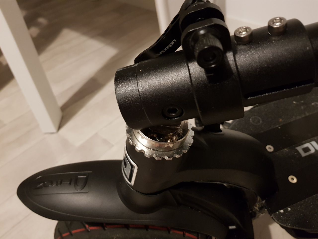

Didier.94600 Posté(e) le 14 mars 2017 Partager Posté(e) le 14 mars 2017 Bonjour a tous les DTistes, Voila j'ai un petit souci avec ma DT EX+, depuis 2 semaines j'ai remarqué que mon guidon se désaligne avec ma roue avant, avez-vous déjà eu ce cas ???. J'ai bien resserré le gros écrou BTR sous le garde-boue avant mais cela a durci la direction, alors je l'ai redesserré !!!!!. Est-ce que le réglage se fait par la grosse rondelle crantée situé sous le système de serrage de la colonne de direction pour le pliage ?????. Merci pour votre aide. Didier.94600 Citer Lien vers le commentaire https://www.espritroue.fr/topic/2315-resserrer-et-r%C3%A9aligner-le-guidon-avec-la-roue-sur-dualtron/ Partager sur d’autres sites More sharing options...

mistershaka Posté(e) le 4 juillet 2017 Partager Posté(e) le 4 juillet 2017 Déjà fait. La seule que j'ai pas pu resserrer c'est celle sous la colonne de direction je n'ai pas le diamètre adapté pour la resserrer. c'est la dernière vis que je n'ai pas vérifié, je ne sais pas si le problème pourrais venir d'elle. Citer Lien vers le commentaire https://www.espritroue.fr/topic/2315-resserrer-et-r%C3%A9aligner-le-guidon-avec-la-roue-sur-dualtron/#findComment-59991 Partager sur d’autres sites More sharing options...

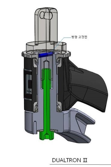

Trotti Phil Posté(e) le 4 juillet 2017 Partager Posté(e) le 4 juillet 2017 (modifié) @mistershaka tu as de la chance, j'ai réalisé il y a quelques jours seulement le réalignement de ma colonne avec ma fourche Ton guidon "penche"-t-il sur la droite ou sur la gauche par rapport à la fourche ? Si ton guidon "penche" sur la droite comparé à la fourche, il se peut que revisser/visser un peu plus fermement la vis principale de ta colonne de direction (sous la colonne de direction) puisse aider, voire résoudre ton souci de désalignement; dans ce cas, lors du serrage de la vis de colonne, tu devras donner des coups secs de serrage à la main/à l'aide d'outils mécaniques afin serrer la vis principale de colonne. Il ne surtout faut pas appliquer de chocs pour ce faire (c.f partie /!\ plus loin pour les raisons). Dans le cas où ton guidon "penche" sur la gauche de ta fourche, la question devient plus épineuse. Il faut réajuster le serrage non pas d'un mais de deux systèmes (la position du guidon à la fourche est fonction du vissage inter-dépendant de ceux deux systèmes - serrage de la vis principale M10 à la partie interne du système de pliage et serrage de l’écrou aux encoches latérales à la fourche): (2ème photo sans les gribouillis) En pratique, pour que le guidon soit aligné avec la fourche il faut que la vis principale de la colonne (sous la colonne de direction) soit vissée dans une séquence spécifique en lien avec le vissage de l'écrou aux encoches latérales à la partie haute de la fourche (celle-ci a un pas de vis qui lui permet de se visser sur l'écrou aux encoches latérales). Ces parties doivent être vissées conjointement/l'une par rapport à la force de serrage de l'autre, si la vis principale ou l'écrou sont vissés trop durement il sera très difficile (et cela entraînera beaucoup de pressions non-voulues sur des parties fragiles) d'ajuster la force de serrage de l'autre pièce, afin d'arriver à la situation où l'on obtient le bon serrage des deux parties et que le guidon et la fourche soient alignés. /!\ Comme noté par @0rsa, suite aux recommandations de Kylin, qui nous fait remonter l'information de l'usine MiniMotors: le pas de la fourche avant sur les Dualtrons comporte de la colle de type Locktight. Il faut impérativement chauffer l'écrou aux encoches latérales à l'aide d'un d'un pistolet à air chaud afin que la colle appliquée sur le pas de la fourche se liquéfie et ne se "casse" pas sur les pas de la fourche lorsque ces parties sont serrés/desserrées (il faut constamment réchauffer et à chaque manipulation/réajustement). Procéder sans l'étape de liquéfaction de la colle résulterait à ce que le pas de la fourche s'endommage sous la friction avec l'écrou, celui-ci étant en acier et donc un matériau plus résistant/dur que l'aluminium à partir duquel est usinée la fourche). Je m'apprête (dès réception de la clé à ergots commandée) de rédiger/partager un tuto avec des photos permettant de réaligner le guidon avec la fourche sur les DT. A noter (qu'à défaut d'être un expert en montage en série de systèmes de pliage DT) il faut plusieurs "session" de réchauffement/refroidissement de toutes les parties (cela prend du temps) afin de "peaufiner" le réglage des vis et des parties concernées et d'arriver à un réalignement correct guidon><fourche. Mistershaka si tu as besoin d'une paire de yeux / de mains en plus... don't hesitate ! @willosje me permets de te citer car cette discussion pourrait t'intéresser à la vue des soucis de fourche DT dont tu nous a fait part Modifié le 4 juillet 2017 par Trotti Phil 1 Citer Lien vers le commentaire https://www.espritroue.fr/topic/2315-resserrer-et-r%C3%A9aligner-le-guidon-avec-la-roue-sur-dualtron/#findComment-60011 Partager sur d’autres sites More sharing options...
mistershaka Posté(e) le 4 juillet 2017 Partager Posté(e) le 4 juillet 2017 (modifié) Merci pour les explications claires @Trotti Phil. Mon guidon ne penche pas, juste qu'il ne s'aligne plus perpendiculairement avec la fourche (comme sur les vélos en fait). En tout cas ça m'as pas l'air évident de devoir chauffer la vis au décapeur thermique pour remettre le guidon dans le bon alignement En plus ça me let fait que depuis que j'ai installé le guidon pliable sur le quel j'ai du forcer pour remettre les poignées. Pourtant j'ai pas forcé sur l'axe de direction Quel diamètre il faut prendre pour la clé à ergo ? Modifié le 4 juillet 2017 par mistershaka Citer Lien vers le commentaire https://www.espritroue.fr/topic/2315-resserrer-et-r%C3%A9aligner-le-guidon-avec-la-roue-sur-dualtron/#findComment-60017 Partager sur d’autres sites More sharing options...

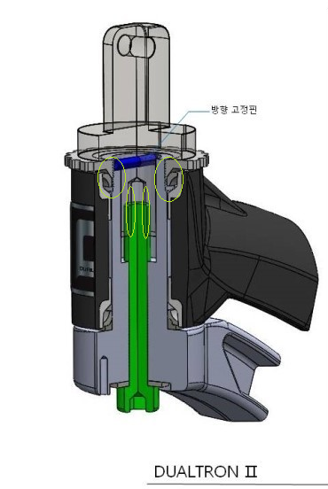

Trotti Phil Posté(e) le 4 juillet 2017 Partager Posté(e) le 4 juillet 2017 @mistershaka désolé du choix sémantique, je voulais bien dire "désaligné" par l'utilisation de "penché" Pour chauffer l'écrou aux encoches latérales il faut mettre la colonne en position "dépliée" (lever et maintenir levé le le collier de serrage), appliquer de l'air chaud de manière homogène sur toute la circonférence de l'écrou (il faut tourner le guidon en même temps éviter de rechauffer/bruler les cables sur la partie de l'ecrou proche des cables). Chauffer jusqu'à ce que l'écrou "dentelé" soit chaud voire un peu brûlant au toucher, et surtout, répéter avant chaque intervention. L'étape la plus difficile est lorsqu'il faut synchroniser ses manipulations/interventions sur les pièces mécaniques avec le moment où l'ecrou est encore (suffisament) chaud/un peu brulant pour être manipulé sans endommagement du pas de la fourche. A noter également qu'après avoir chauffé la pièce, pour que la colle retrouve ses qualités de blocage du serrage, il faut laisser au moins 24hrs s'écouler entre le moment de chauffage et de refroidissement de la colle (le moment où il est possible de remonter sur la trottinette pour estimer si les interventions ont été précises) L'écrou aux encoches latérales est de 55mm sur les DT1/DT2/DT Ultra Citer Lien vers le commentaire https://www.espritroue.fr/topic/2315-resserrer-et-r%C3%A9aligner-le-guidon-avec-la-roue-sur-dualtron/#findComment-60037 Partager sur d’autres sites More sharing options...
mistershaka Posté(e) le 4 juillet 2017 Partager Posté(e) le 4 juillet 2017 (modifié) Quand tu dit à droite c'est par rapport au sens de direction de la trottinette? ou lorsqu'on se place en face ? Car quand je suis face à la trottinette que je bloque la roue avec mes pieds, c'est en tournant le guidon dans le sens anti horaire qu'il se désaxe. du coup pour toi il tourne à droite ou à gauche ? Sinon je suppose que je doit dévisser les 2 petit vis du système de fixations pour régler mon guidon : Modifié le 4 juillet 2017 par mistershaka Citer Lien vers le commentaire https://www.espritroue.fr/topic/2315-resserrer-et-r%C3%A9aligner-le-guidon-avec-la-roue-sur-dualtron/#findComment-60048 Partager sur d’autres sites More sharing options...
Trotti Phil Posté(e) le 4 juillet 2017 Partager Posté(e) le 4 juillet 2017 @mistershaka bien vu. "à droite" = dans le sens de direction de la trottinette Avant d'aller plus loin: 1) Lorsque tu es face à ta DT et que tu bloques ta roue avant avec tes pieds, il est possible pour toi de tourner le guidon dans le sens inverse des aiguilles d'une montre. Soit à gauche dans le sens de direction de la trottinette ? 2) Combien de kilomètre la trottinette a parcouru avant l'apparition de ce "jeu"? S'agit-il d'une DT2 ou d'une DT Ultra ? (Je pensais qu'il s'agissait d'une Dualtron 1/2 avec le mécanisme de pliage V1/V2, alors que sur ta photo c'est le système de pliage V2.1 qui apparaît - avec les deux vis supplémentaires ) Essaies quand même de ne pas rouler avec/de tourner le guidon pour comprendre comment a lieu le "jeu" dans cette position. (Comme mentionné, sans réchauffement préalable de l’écrou, tourner le guidon peut fragiliser les pas de vis de ta suspension, au point de rendre le "jeu" permanent..) 1 Citer Lien vers le commentaire https://www.espritroue.fr/topic/2315-resserrer-et-r%C3%A9aligner-le-guidon-avec-la-roue-sur-dualtron/#findComment-60063 Partager sur d’autres sites More sharing options...
