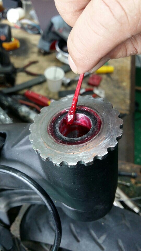

Trotti Phil Posté(e) le 6 juillet 2017 Partager Posté(e) le 6 juillet 2017 La discussion devient de plus en plus riche ! Retenue et réflexion pour ma part devant ces derniers posts/nouvelles infos... En ce qui concerne les endroits qui ont de la colle type Locktight, il vaut mieux y aller au décapeur thermique @mistershaka Comme le confirme @Didier.94600, la vis principale de colonne en M10 n'a pas de colle (C'est l'endroit où l'écrou "dentelé" se visse sur le pas de la fourche qui a de la colle et est concerné par le réchauffement au décapeur) Citer Lien vers le commentaire https://www.espritroue.fr/topic/2315-resserrer-et-r%C3%A9aligner-le-guidon-avec-la-roue-sur-dualtron/page/3/#findComment-60320 Partager sur d’autres sites More sharing options...

Univers Posté(e) le 8 juillet 2017 Partager Posté(e) le 8 juillet 2017 Le 06/07/2017 à 03:16, Trotti Phil a dit : La discussion devient de plus en plus riche ! Retenue et réflexion pour ma part devant ces derniers posts/nouvelles infos... En ce qui concerne les endroits qui ont de la colle type Locktight, il vaut mieux y aller au décapeur thermique @mistershaka Comme le confirme @Didier.94600, la vis principale de colonne en M10 n'a pas de colle (C'est l'endroit où l'écrou "dentelé" se visse sur le pas de la fourche qui a de la colle et est concerné par le réchauffement au décapeur) Ah donc je peux mettre de la loctite 243 sur cette visse m10 Citer Lien vers le commentaire https://www.espritroue.fr/topic/2315-resserrer-et-r%C3%A9aligner-le-guidon-avec-la-roue-sur-dualtron/page/3/#findComment-60877 Partager sur d’autres sites More sharing options...

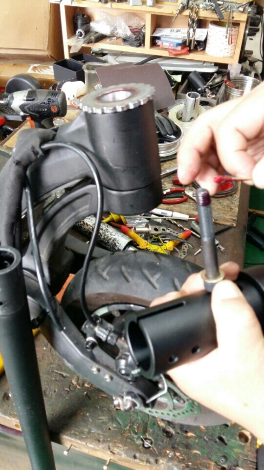

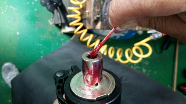

Trotti Phil Posté(e) le 9 juillet 2017 Partager Posté(e) le 9 juillet 2017 (modifié) Il s'agit de la Locktight 263. Bien joué @mistershaka ! Tiens-nous au courant de comment ça se passe Quelques photos au sujet de la Locktight et des endroits sur lesquels elle est appliquée: Modifié le 9 juillet 2017 par Trotti Phil 1 Citer Lien vers le commentaire https://www.espritroue.fr/topic/2315-resserrer-et-r%C3%A9aligner-le-guidon-avec-la-roue-sur-dualtron/page/3/#findComment-60908 Partager sur d’autres sites More sharing options...
mistershaka Posté(e) le 9 juillet 2017 Partager Posté(e) le 9 juillet 2017 (modifié) Kylin me disait de la wd277 à mettre, en recherchant rapidement sur internet il semble que ce soit équivalent à de la loctite rouge (263) Modifié le 9 juillet 2017 par mistershaka 1 Citer Lien vers le commentaire https://www.espritroue.fr/topic/2315-resserrer-et-r%C3%A9aligner-le-guidon-avec-la-roue-sur-dualtron/page/3/#findComment-60924 Partager sur d’autres sites More sharing options...
