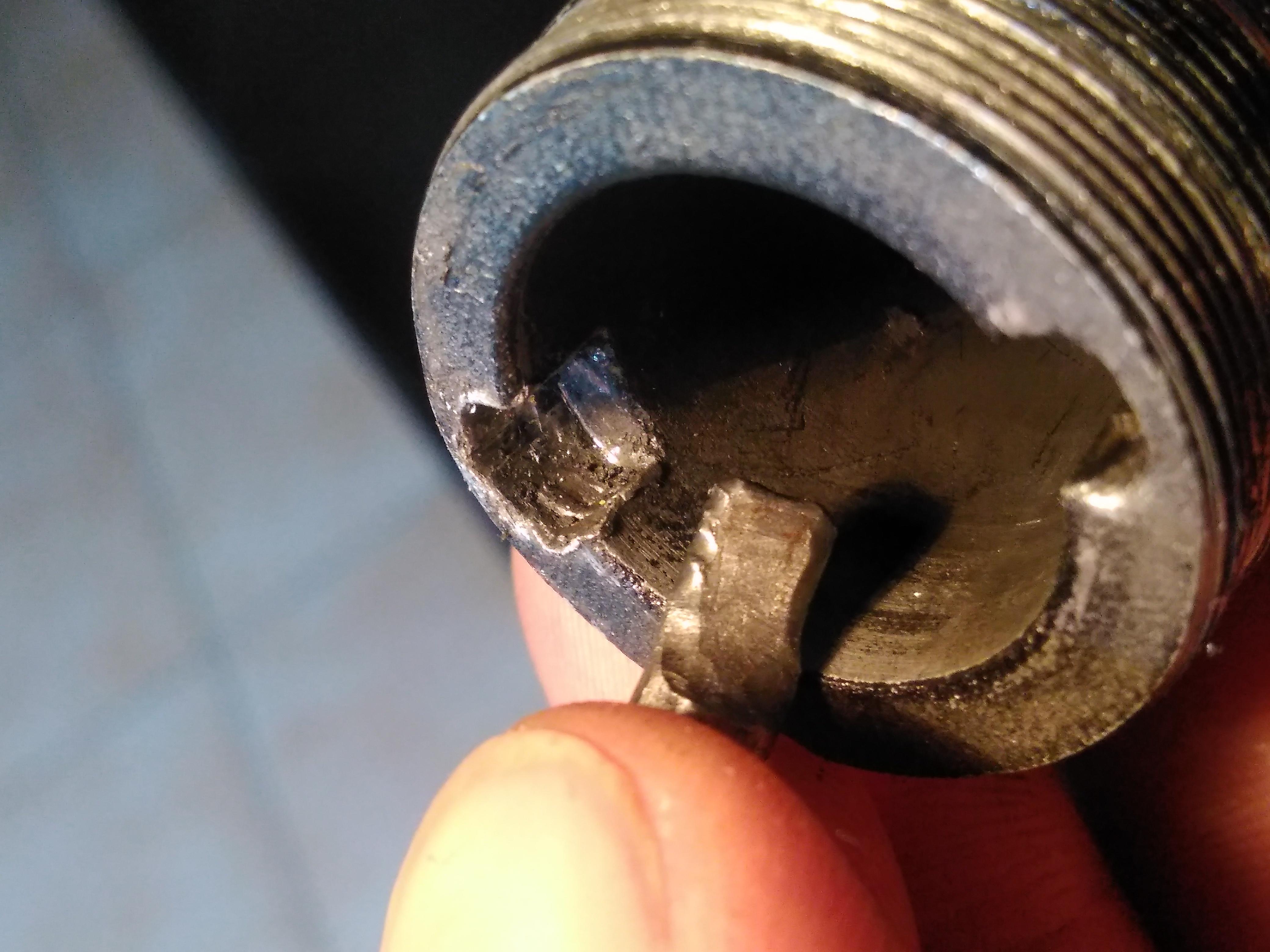

gardien Posté(e) le 17 avril 2019 Partager Posté(e) le 17 avril 2019 (modifié) - ho yes merci @.fr.zie6 j'ai même pas eu le temps de commencer les recherches que tu as trouvé j'ai fais une pause plateau fromage devant un Futurama, miam. - Oui pas con Didier, je cogitais à foutre du Sintofer ou un truc dans le genre dans le trou et emboiter le tout, en séchant ca prendra pil poil la forme, mais est ce que ca serait assez costaud... ? en plus mes 2 goupilles sont un peu tordu, lors d'un de mes soleil en off-road le guidon à du tourner sévère et les à tordu ? va falloir que je les redressent avant d'essayer quoique ce soit, car elle vont surement péter et la je serais bon pour sortir les taquets d’étagère. On verra demain, faut que je démonte le câble de la roue car les fils sont trop court pour sortir l'axe afin de finir le nettoyage et voir si il y a pas un 2em roulement hs en dessous. j'ai le filetage qui est pas terrible aussi, mais pas de déchets de ferraille, carbo ou à l'usine avait du le foirer lors d'un précédent démontage. Edit: ouch, 180€ si le filetage est mort arbre dtu Modifié le 17 avril 2019 par gardien 1 Citer Lien vers le commentaire https://www.espritroue.fr/topic/2315-resserrer-et-r%C3%A9aligner-le-guidon-avec-la-roue-sur-dualtron/page/6/#findComment-184031 Partager sur d’autres sites More sharing options...
gardien Posté(e) le 18 avril 2019 Partager Posté(e) le 18 avril 2019 Bon ben petit retour. En effet, bien vu Didier, c'est bien ces salo***** de goupilles qui posent problème, mais qu'elle absurdité ce montage ? J'ai analysé le montage, et ca sert à rien de serrer comme un bourrin, il y aura toujours du jeux, et ca risque d'exploser les roulements, donc ta solution de mettre des taquets d’étagère est bien vu, je viens d'essayer et ca rentrer pil-poil, bon faudra tarauder mais la taille est bonne et facile à trouver. Ca va être un peu chiant à faire, heureusement que je suis bien outillé, ceux qui bricolent pas seront dans la mer** je suis même étonné de pas avoir eu ce soucis plus tôt, bref,merci pour ce fil et de votre aide, ça soulage ? 1 Citer Lien vers le commentaire https://www.espritroue.fr/topic/2315-resserrer-et-r%C3%A9aligner-le-guidon-avec-la-roue-sur-dualtron/page/6/#findComment-184214 Partager sur d’autres sites More sharing options...

gardien Posté(e) le 12 juillet 2019 Partager Posté(e) le 12 juillet 2019 Bon ben, la bricole avec le taquet d’étagère pour remplacer cette goupille trop petite, ba ca à pas tenu ? La goupille est trop tendre, elle ses rétrécie, et même soucis avec l'emplacement ou la goupille s'enclenche sur la trott, la ferraille est trop tendre aussi, ca c'est agrandi. Quand j'ai meulé le taquet d’étagère, il devait être un chouilla trop petit et permettre un jeux droite gauche léger, résultat très vite ça à repris du jeux. Du coup je recommence, mais ce coup ci je le rentre en force pour qu'il y es aucun jeux et je change les 2, ce que j'avais eu la flemme de faire la première fois, grosse erreur ainsi ca forcera 2x moins, et je remplace le taquet par un foret de perceuse car le trou est devenu trop grand pour lui, et ca aura l'avantage d’être bien plus costaud (acier hss) ca à l’inconvénient que pour limer ca je vais bien en chiez. et j'envisage même de rajouté 2 autres goupilles comme celle d'origine mais ce coup-ci dans un trou adapté à elle, ainsi ca va multiplié ca force, ca bougera plus jamais ? Par contre pffff le taf pour faire ca, je vais y passer mon week-end . Vous savez c'est quoi la colle qu'ils avaient utilisé d'origine pour combler le trou des mini goupille? car ca avait sacrement bien tenue, j'aurais bien remis un coup en plus , et me servira pour d'autre bricolage... Citer Lien vers le commentaire https://www.espritroue.fr/topic/2315-resserrer-et-r%C3%A9aligner-le-guidon-avec-la-roue-sur-dualtron/page/6/#findComment-198686 Partager sur d’autres sites More sharing options...
stip93 Posté(e) le 12 juillet 2019 Partager Posté(e) le 12 juillet 2019 (modifié) Peut être du frein filet "permanent" (le V29 de couleur verte) ? Ou du 271 (rouge) de chez Loctite (https://amzn.to/32n4XIG) ? En tout cas, c'est de la vraie m*rde à retirer. J'ai lu que ça fondait à 250° ou 350° !!!!! Modifié le 12 juillet 2019 par stip93 Citer Lien vers le commentaire https://www.espritroue.fr/topic/2315-resserrer-et-r%C3%A9aligner-le-guidon-avec-la-roue-sur-dualtron/page/6/#findComment-198705 Partager sur d’autres sites More sharing options...
gardien Posté(e) le 12 juillet 2019 Partager Posté(e) le 12 juillet 2019 (modifié) je sais pas, ca faisait une pate dur ambre foncé, avec le temps elle c'était émietté, et c'est ce qui calait la goupille dans un logement 4x trop grand pour elle. pour la retirer comme elle partait en miette je les juste gratter avec un tournevis, et j'en avais pas sur la vis principal de la colonne. Pour supporter la pression de cette mini goupille faut du lourd quand même, quand je vois à la vitesse (une centaine de km) ou ma bricole avec un taquet c'est bousillé, ca montre que ca force pas mal, je suis épater que la pate elle à tenu 2000km. je vais acheter de la loctite faire des test sur des trucs voir ce que ca donne, j'ai deja de la bleue que j'utilise comme freins filet mais rien à voir avec la ambre (rouge peu-etre) ...différence entre les loctite Modifié le 12 juillet 2019 par gardien Citer Lien vers le commentaire https://www.espritroue.fr/topic/2315-resserrer-et-r%C3%A9aligner-le-guidon-avec-la-roue-sur-dualtron/page/6/#findComment-198709 Partager sur d’autres sites More sharing options...
ProLoPoLyToXiCo Posté(e) le 17 juillet 2019 Partager Posté(e) le 17 juillet 2019 (modifié) Le 12/07/2019 à 09:40, gardien a dit : Bon ben, la bricole avec le taquet d’étagère pour remplacer cette goupille trop petite, ba ca à pas tenu ? La goupille est trop tendre, elle ses rétrécie, et même soucis avec l'emplacement ou la goupille s'enclenche sur la trott, la ferraille est trop tendre aussi, ca c'est agrandi. Quand j'ai meulé le taquet d’étagère, il devait être un chouilla trop petit et permettre un jeux droite gauche léger, résultat très vite ça à repris du jeux. Du coup je recommence, mais ce coup ci je le rentre en force pour qu'il y es aucun jeux et je change les 2, ce que j'avais eu la flemme de faire la première fois, grosse erreur ainsi ca forcera 2x moins, et je remplace le taquet par un foret de perceuse car le trou est devenu trop grand pour lui, et ca aura l'avantage d’être bien plus costaud (acier hss) ca à l’inconvénient que pour limer ca je vais bien en chiez. et j'envisage même de rajouté 2 autres goupilles comme celle d'origine mais ce coup-ci dans un trou adapté à elle, ainsi ca va multiplié ca force, ca bougera plus jamais ? Par contre pffff le taf pour faire ca, je vais y passer mon week-end . Vous savez c'est quoi la colle qu'ils avaient utilisé d'origine pour combler le trou des mini goupille? car ca avait sacrement bien tenue, j'aurais bien remis un coup en plus , et me servira pour d'autre bricolage... Développer Salut Gardien ! Même cas de figure que toi , je comptais aussi utiliser des goupilles d'étagères mais apparemment pas assez résistantes. ☺️ Ceci devrait peut être faire l'affaire : https://www.titane-services.eu/Tube-Titane-Grade-2-T40-Diametre-4x05-mm. Question pour ceux qui ont retiré les goupilles, de quelle longueur sont-elles ? Maj : avant de supprimer les goupilles d'origines je tenterai bien les goupilles élastiques suggéré par @Didier.94600 Modifié le 17 juillet 2019 par ProLoPoLyToXiCo Citer Lien vers le commentaire https://www.espritroue.fr/topic/2315-resserrer-et-r%C3%A9aligner-le-guidon-avec-la-roue-sur-dualtron/page/6/#findComment-199566 Partager sur d’autres sites More sharing options...
gardien Posté(e) le 18 juillet 2019 Partager Posté(e) le 18 juillet 2019 ba le problème est plus compliqué que ca, moi ca à encore lâché en à peine 2 jours, je recommence à avoir du jeux ? Mettre mes goupille en HSS à pas renforcé le bazar car la fourche est en alu mou, du coup ca se déforme quand même. Bon c'est surtout que mon problème vient d'ailleurs, c'est le gros écrou cranté que je peu pas serrer, l'ancien propriétaire à défoncé le pas de vis, (surement à cause de la colle) la première fois que je les ouvert j'ai remarqué qu'il y avait plus de filetage presque, en le remontant ca la fini. J'ai mis de la filasse en attendant de retrouver cette pièces d'occasion, ca ma permis de serré pas mal sur le coup, mais à la première bosse paf ca ses desserré et repris du jeux. Bref titane, acier, alu, qu'importe, si le second support est en beurre, et l'ensemble mal fixer ca va plier. Citer Lien vers le commentaire https://www.espritroue.fr/topic/2315-resserrer-et-r%C3%A9aligner-le-guidon-avec-la-roue-sur-dualtron/page/6/#findComment-199640 Partager sur d’autres sites More sharing options...
