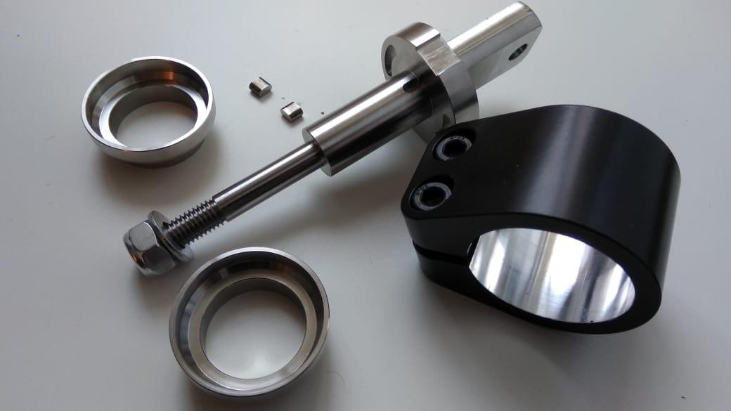

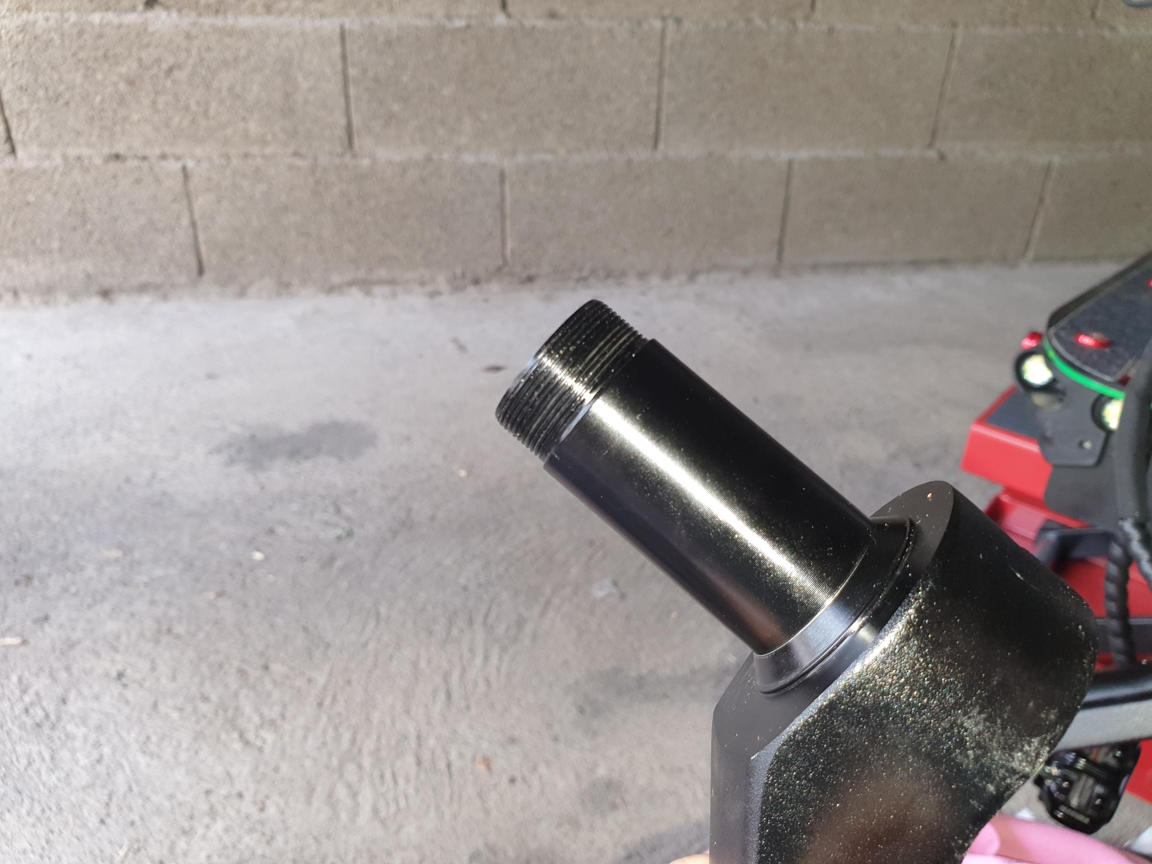

sonkenn Posté(e) le 6 septembre 2019 Partager Posté(e) le 6 septembre 2019 Le 05/09/2019 à 11:23, ProLoPoLyToXiCo a dit : Pour qu'on se comprenne bien, je distingue trois sortes d'anomalies, voici une photo, j'espère qu'elle sera plus parlante Point jaune : Hors mis la colle, à ce jour, je ne connais aucun moyen mécanique empêchant ce fameux jeu. Jaune: tu ne dois pas avoir un jeu, mais bel et bien un espace. Le tube de direction ne doit pas appuyer sur la bague crantée, ça n'a pas de sens. Elle n'est là que pour maintenir les roulements et régler le jeu (fonctionnel) de ceux-ci. C'est ensuite la M10 qui maintient le tout. Si tu vois un mouvement en bas de la colonne, c'est la bague de serrage (avec le levier rapide) qui est inefficace. une feuille d'alu ou de plastique résoud (provisoirement) ce problème. Sinon il faut mettre une plus costaud. Celle de Fastride à l'air dêtre la plus efficace avec le serrage à l'arrière. Je crois que @nikoo a retourné la sienne et que ça a fonctionné. Citer Lien vers le commentaire Partager sur d’autres sites More sharing options...
gardien Posté(e) le 6 septembre 2019 Partager Posté(e) le 6 septembre 2019 tu parle du pivot d'origine? je sais pas en quoi il est, mais les petites goupilles sont bien trop fragile, et remplacer par des HSS elle s’abîme plus mais le swing-arm à continuer a se déformer car en alu. de toute façon mon filetage est complètement mort, plus moyen de serrer la bague cranté, j'ai mis de la filasse et teflon comme en plomberie ? ca à marché.. jusqu'au premier nid de poule ? la du coup j'ai du jeu avant arrière à cause du filetage, et ma roue se balade droite/gauche car les goupille reflotte, dans les virage c'est épique. Citer Lien vers le commentaire Partager sur d’autres sites More sharing options...

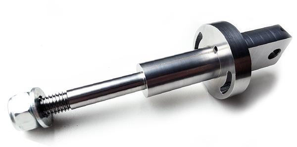

Exo Posté(e) le 6 septembre 2019 Partager Posté(e) le 6 septembre 2019 Bon finalement,même si pour l'instant l'upgrade de ma direction est une parfaite réussite j'ai quand même passé commande de trois des pièces de leurs boutique Russe au cas ou et cela malgré le prix assez conséquent,mais comme souvent la qualité se paye. Je lui est précisé que nous étions plusieurs du forum à avoir passé commande et qu'une petite ristourne serait fort sympathique,mais apparemment cela lui est impossible Il me donne deux semaines de délais de livraison ,je vous tiens au courant 2 Citer Lien vers le commentaire Partager sur d’autres sites More sharing options...

stip93 Posté(e) le 6 septembre 2019 Partager Posté(e) le 6 septembre 2019 il y a 27 minutes, Exo a dit : j'ai quand même passé commande de trois des pièces de leurs boutique Russe au cas ou Sur la photo il y a un boulon (+ rondelle), mais je ne suis pas sûr que ce soit vendu avec. En tout cas moi, je ne les ai pas reçu. Tu nous diras si c'est le cas pour toi aussi ou non. il y a 29 minutes, Exo a dit : Il me donne deux semaines de délais de livraison Chez moi (région parisienne), ça a pris 1 mois et demi. Commandé fin mi-fin juillet, reçu début septembre. 1 1 Citer Lien vers le commentaire Partager sur d’autres sites More sharing options...

Exo Posté(e) le 6 septembre 2019 Partager Posté(e) le 6 septembre 2019 il y a 17 minutes, stip93 a dit : Sur la photo il y a un boulon (+ rondelle), mais je ne suis pas sûr que ce soit vendu avec. En tout cas moi, je ne les ai pas reçu. Tu nous diras si c'est le cas pour toi aussi ou non. Chez moi (région parisienne), ça a pris 1 mois et demi. Commandé fin mi-fin juillet, reçu début septembre. Pour l'écrou je lui ai posé la question avec photo et l'écrou entouré,mais pas de réponse,les retours de messages c'est une fois sur trois,j'ai même pas eu confirmation de ma commande malgré le règlement,le suivi clients à des lacunes ? En espérant bien tout recevoir ? 1 Citer Lien vers le commentaire Partager sur d’autres sites More sharing options...

Exo Posté(e) le 7 septembre 2019 Partager Posté(e) le 7 septembre 2019 (modifié) Le 04/09/2019 à 23:40, sonkenn a dit : Ah oui je voulais les prendre, « au cas ou ». il n’y a pas moyen d’accélérer la livraison ? Tu as étudié la question avec eux ? C’est elle qui tient tout le mécanisme. Si elle casse, il ne te reste que les petites M4(ou5) autant dire pas grand chose pour tenir la colonne. Ah si, il y a la colle aussi! ? Donc voila je viens de discuter avec lui pour ma commande,il vient de me préparer mon kit et d'après la photo il semble y avoir le fameux boulon manquant chez certains lors de la réception du colis,à voir ,pour ce qui est des délais il me parle de deux semaines plus départ du colis en une semaine donc un total de trois semaines,là aussi à voir,pour l'instant la seule chose dont je suis sur c'est que mon compte à bien été débité Modifié le 7 septembre 2019 par Exo 1 Citer Lien vers le commentaire Partager sur d’autres sites More sharing options...

peter Posté(e) le 9 septembre 2019 Partager Posté(e) le 9 septembre 2019 (modifié) J'ai fait la réparation ce weekend Agrandir les trous de 5mm limage des goupilles de 5mm (le plus long chiant) juste la taille pour que ca rentre un peu en force dans la pièce avant de direction (celle qui coûte 200 balle) J'ai pas changé la pièce qui avait le filtage mort je vois absolument pas a quoi elle sert et je voulais pas remetre de la colle Voila plus aucun jeu par contre mon guidon n'est plus parfaitement aligné avec la roue mais c'est très très léger..... Bref très mécontent du système de direction des dualtron c'est juste scandaleux bloquer une rotation entre 2 arbres avec de la colle et une force de serrage c'est juste n'importe quoi, même un vélo a 50 euros le système doit être mieux fait Jamais je rachète une dualtron neuve c'est certain et j’espère vraiment qu'une autre marque va se réveiller pour leur faire concurrence ! Merci à tous pour les tutos images Modifié le 9 septembre 2019 par peter Citer Lien vers le commentaire Partager sur d’autres sites More sharing options...
Exo Posté(e) le 9 septembre 2019 Partager Posté(e) le 9 septembre 2019 Bravo à toi pour ta réparation et ainsi avoir découvert les entrailles de ta machine et la précision des concepteurs de chez Minimotors ? Il est par contre étonnant que malgré ton bon positionnement de tes nouvelles goupilles,que tu ne puisse pas aligner ta potence correctement. A mon avis c'est le tube sur lequel se trouve le filtage (ce qu'il en reste) qui n'est plus parallèle à ta roue et qui à du légèrement bougé droite ou gauche,ce tube n'est pas soudé (sur thunder)il peut donc en forçant un peu ,être déplacé droite ou gauche et cela bien sur avant de solidariser le tout avec,la couronne crantée et la vis BTR M10 Donc voilà si la motivation est au rendez-vous,bon courage ???? Citer Lien vers le commentaire Partager sur d’autres sites More sharing options...

peter Posté(e) le 9 septembre 2019 Partager Posté(e) le 9 septembre 2019 (modifié) il y a 35 minutes, Exo a dit : Bravo à toi pour ta réparation et ainsi avoir découvert les entrailles de ta machine et la précision des concepteurs de chez Minimotors ? Il est par contre étonnant que malgré ton bon positionnement de tes nouvelles goupilles,que tu ne puisse pas aligner ta potence correctement. A mon avis c'est le tube sur lequel se trouve le filtage (ce qu'il en reste) qui n'est plus parallèle à ta roue et qui à du légèrement bougé droite ou gauche,ce tube n'est pas soudé (sur thunder)il peut donc en forçant un peu ,être déplacé droite ou gauche et cela bien sur avant de solidariser le tout avec,la couronne crantée et la vis BTR M10 Donc voilà si la motivation est au rendez-vous,bon courage ???? non c'est que j'ai rentré les goupilles sur la pièce en INOX en force et même avec les goupilles de 5 mm tu peux tourner la pièce de genre 1mm (si tu as trop limer par exemple)(mon désaxage est très très minime) , dans l'idée javais envie de mettre la goupille comme dans le shéma de montage de la dualtron 2 la c'est un montage bcp plus robuste mais il aurait fallu tarauder la pièce en inox complètement, peut être un jour à faire si le truc avec le placement des goupilles d"origine ne marche pas sur la durée Et pour le montage ils ont fait comme ils ont fait car c'est pas cher, faire un système de blocage au collage + serrage c'est bcp moins cher que de le faire mécaniquement ce qui demande une précision sur les pièces usiné par contre en maintenance la colle quand y en a plus bah faut en remettre... En gros faut jamais démonter cette direction de merde, et si achat dune trott d'occasion ne jamais acheter une trott si le gars à déjà démonter sa direction,comme je vais surement revendre ma raptor pour racheter une DT2 ou autre, quand je fais une balade avec ma copine on se bat pour savoir qui ne va pas avoir la raptor ^^ Modifié le 9 septembre 2019 par peter Citer Lien vers le commentaire Partager sur d’autres sites More sharing options...
stip93 Posté(e) le 9 septembre 2019 Partager Posté(e) le 9 septembre 2019 il y a 16 minutes, peter a dit : Et pour le montage ils ont fait comme ils ont fait car c'est pas cher, faire un système de blocage au collage + serrage c'est bcp moins cher que de le faire mécaniquement ce qui demande une précision sur les pièces usiné par contre en maintenance la colle quand y en a plus bah faut en remettre... Malheureusement je pense que c'est ça l'explication ... Citer Lien vers le commentaire Partager sur d’autres sites More sharing options...
Exo Posté(e) le 9 septembre 2019 Partager Posté(e) le 9 septembre 2019 Malheureusement pour nous au contraire,c'est après l'achat de ce véhicule qu'il faut afin d'éviter au bout d'un certain temps mais d'un temps certain avoir des soucis de jeux donc de sécurité,il faut donc démonter et bidouiller soit même les goupilles,changer les roulements,voir aussi ( les coupelles ) par des roulements performances, plus sérieux étanche eau et poussière,et éventuellement la BTR M10 qui semble de petite qualité,ou d'acheter des pièces de qualité,relativement chères Citer Lien vers le commentaire Partager sur d’autres sites More sharing options...
