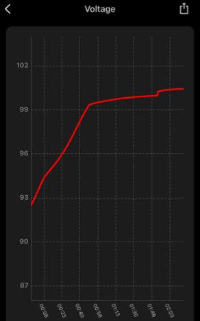

misc Posté(e) le 8 mars 2024 Auteur Partager Posté(e) le 8 mars 2024 1 minute ago, v5f06 said: Quand tu dis ca coupe,ca reste au voyant vert c est ca?Laisse la avec le voyant vert meme si tu pense que ca charge pas. Ca passe au vert en effet. En temps normal ceci veut juste dire que le courant est passé sous un certain seuil, la charge continue régulièrement (comme mon graph plus haut), enfin, le voltage finis par atteindre un plateau. Après ce plateau même une 18XL avec chargeur d'origine (peut de pertes) continuera de consommer environs 15W sur la prise secteur. Une Sherman 40W. Dans ce cas ci la consommation sur la prise secteur passe instantanément de 120W a 5W. Considérant que je n'ai jamais vu aucune charge de roue, même a la toute fin de la phase CV, en "trickle charge", qui consomme aussi peut, j'en déduis que la charge a été interrompue et que les quelques Watts consommés sont les pertes du chargeur et éventuellement la carte mere.. Le cas ou deux chargeurs différents aient une phase CV qui ai une chute gigantesque mais qui continue avec un courant microscopique me semble peut probable.. Je suspecte que c'est peut être un déséquilibre des packs (et une interruption de sécurité) comme tu a mentionné plus tôt, je vais les mesurer sous peut. Citer Lien vers le commentaire https://www.espritroue.fr/topic/23152-equilibrage-des-batteries-begode-r%C3%A9centes/page/2/#findComment-398218 Partager sur d’autres sites More sharing options...

v5f06 Posté(e) le 8 mars 2024 Partager Posté(e) le 8 mars 2024 Il y a 5 heures, misc a dit : Ca passe au vert en effet. En temps normal ceci veut juste dire que le courant est passé sous un certain seuil, la charge continue régulièrement (comme mon graph plus haut), enfin, le voltage finis par atteindre un plateau. Après ce plateau même une 18XL avec chargeur d'origine (peut de pertes) continuera de consommer environs 15W sur la prise secteur. Une Sherman 40W. Dans ce cas ci la consommation sur la prise secteur passe instantanément de 120W a 5W. Considérant que je n'ai jamais vu aucune charge de roue, même a la toute fin de la phase CV, en "trickle charge", qui consomme aussi peut, j'en déduis que la charge a été interrompue et que les quelques Watts consommés sont les pertes du chargeur et éventuellement la carte mere.. Le cas ou deux chargeurs différents aient une phase CV qui ai une chute gigantesque mais qui continue avec un courant microscopique me semble peut probable.. Je suspecte que c'est peut être un déséquilibre des packs (et une interruption de sécurité) comme tu a mentionné plus tôt, je vais les mesurer sous peut. A tu laisser plusieurs heure en vert? Contrairement aux autre roue que tu cite celle ci a une carte de répartition qui semble particulière , donc possible que la différence que tu voit vient de ça.Laisse charge en vert plusieurs heure comme il faut toujours faire .Si je laisse pas branché quand a ca passe auvert moi aussi ca ne monte pas a 134.4 stable. J ai mesure mes pack l'autre jour quand j ai démonter les batteries pour mettre wrap dessus.La roue n etait pas full charge (elle ne l est finalement quasiment jamais puisqu elle decharge tout de seul et assez rapidement a pleine batterie. J ai 0.2v d ecart entre cote droite et gauche,et ca n empêche pas d ateindre un full charge 134.4v via l app . Ca me semble pas vraiment nécessaire de faire quelque chose.Prend plus de mesure et laisse s il te plait ton chargeur quand il est vert quelques heures. Je n ai pas testé le fil du milieu de.la prise,c est un fil de communication ou un fil de charge? Citer Lien vers le commentaire https://www.espritroue.fr/topic/23152-equilibrage-des-batteries-begode-r%C3%A9centes/page/2/#findComment-398277 Partager sur d’autres sites More sharing options...

v5f06 Posté(e) le 18 mars 2024 Partager Posté(e) le 18 mars 2024 à l’instant, misc a dit : Pas mal en effet, ca permet d'éviter de compliquer l'affaire en passant par EUCW. Très bien, ca sonne normal et illustre le passage au vert du chargeur est "a un certain seuil" et pas a la fin absolue, que j'estimerais lorsque le courant est stabilisé, ce qui est après que le voltage ai fait un plateau. Je suis même étonné que le chargeur descende aussi bas que 6W, les batteries ayant une petite absorption même saturées (il me semble), je ne crois pas que j'ai vu de chargeur descendre sous les 10-15W, mais je me rappelle peut être mal. C est descendu sous les 5w puis ca variait autour de 4w.A vide c etait entre 2.5 et 3.5w ,donc oui presque éteint. J vais réinitialiser le wattmetre et lance une charge de la master avec le 10A .La master a 86% de batterie environ ,on verra ce que je peut voir. Le chargeur 10A a vide consomme entre 3 et 6w ca varie un peu . Aussi je vais faire le test avec la roue eteinte. 1 Citer Lien vers le commentaire https://www.espritroue.fr/topic/23152-equilibrage-des-batteries-begode-r%C3%A9centes/page/2/#findComment-399004 Partager sur d’autres sites More sharing options...
