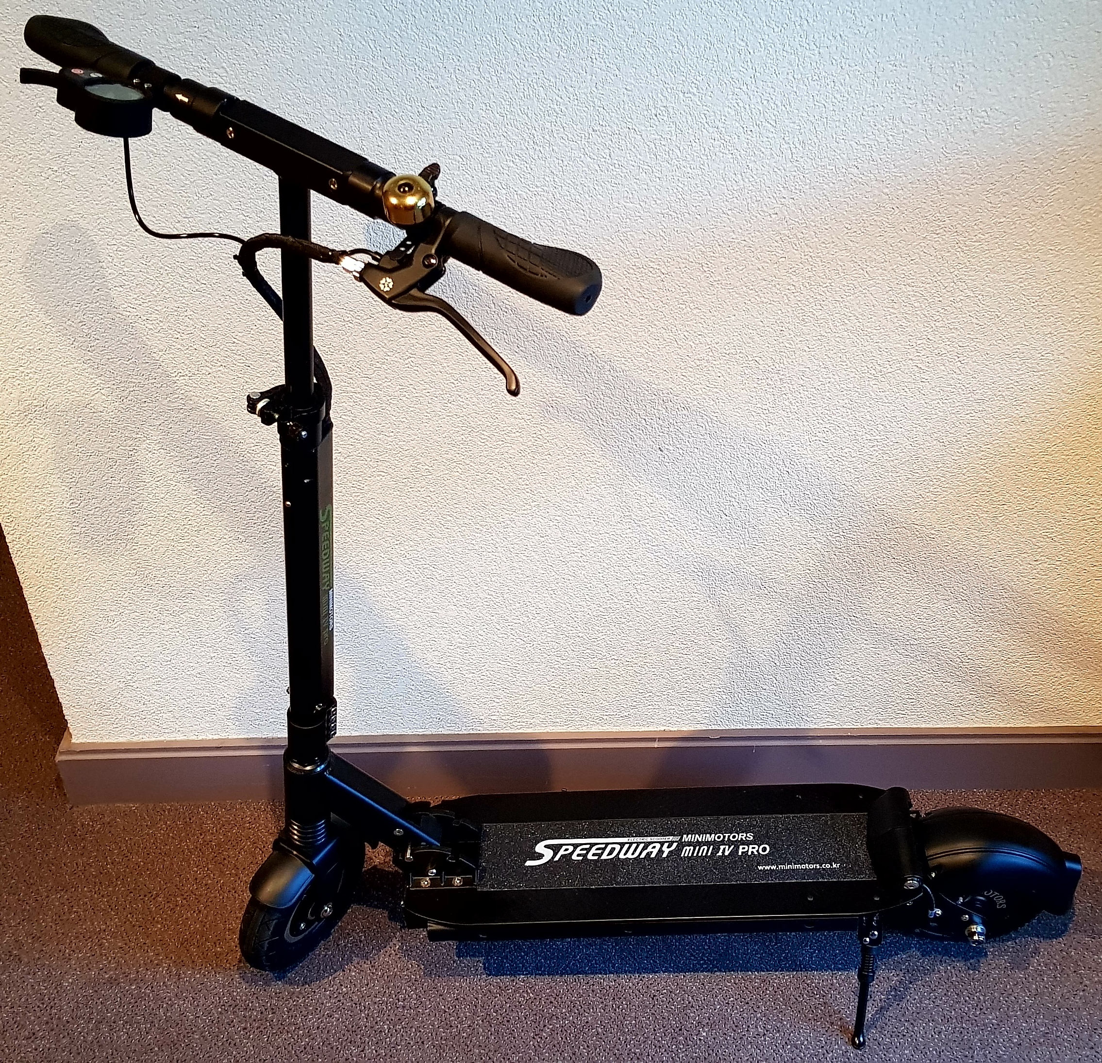

Parvin Posté(e) le 3 février 2018 Partager Posté(e) le 3 février 2018 Il y a 8 heures, Naga a dit : Elle est là !!!!!! ma mini4 pro. Reçu à 12h, je vous passe le déballage. Tout ce que j’attendais est là (sac, sonnette, outil multifonctions + une chambre à air renforcée et un garde boue d’avance). Comme J’avais reçu mon pneu en gomme dur que j’avais commandé. Je m’attaque tout de suite au montage. Super, c’est le bon diamètre. La largeur au niveau de la jante est un peu supérieur mais en resserrant les trois vices qui assemble les deux demis jantes, le pneu s’écrase. Je n’ai pas encore fait d’essai car je charge la batterie. Je ferai ça demain. Comme j’ai commandé le garde-boue chez CarbonRevo, Je n’aurais pas l’usage du garde-boue que j’avais commandé en supplément. Si quelqu’un est intéressé je me retrouve avec un petit stock de pièces détachées : deux garde-boue arrière, un pneu est deux chambres à air. Je vous remets le lien du pneu que j’avais commandé chez Ali exprès : Je vous remets le lien du pneu que j’avais commandé chez Ali express : https://rover.ebay.com/rover/0/0/0?mpre=https%3A%2F%2Fwww.ebay.es%2Fulk%2Fitm%2F282610144997 C est vrai qu'on gagne de l'autonomie avec une roue comme ça ? Citer Lien vers le commentaire https://www.espritroue.fr/topic/2317-speedway-s4-mini/page/101/#findComment-96042 Partager sur d’autres sites More sharing options...

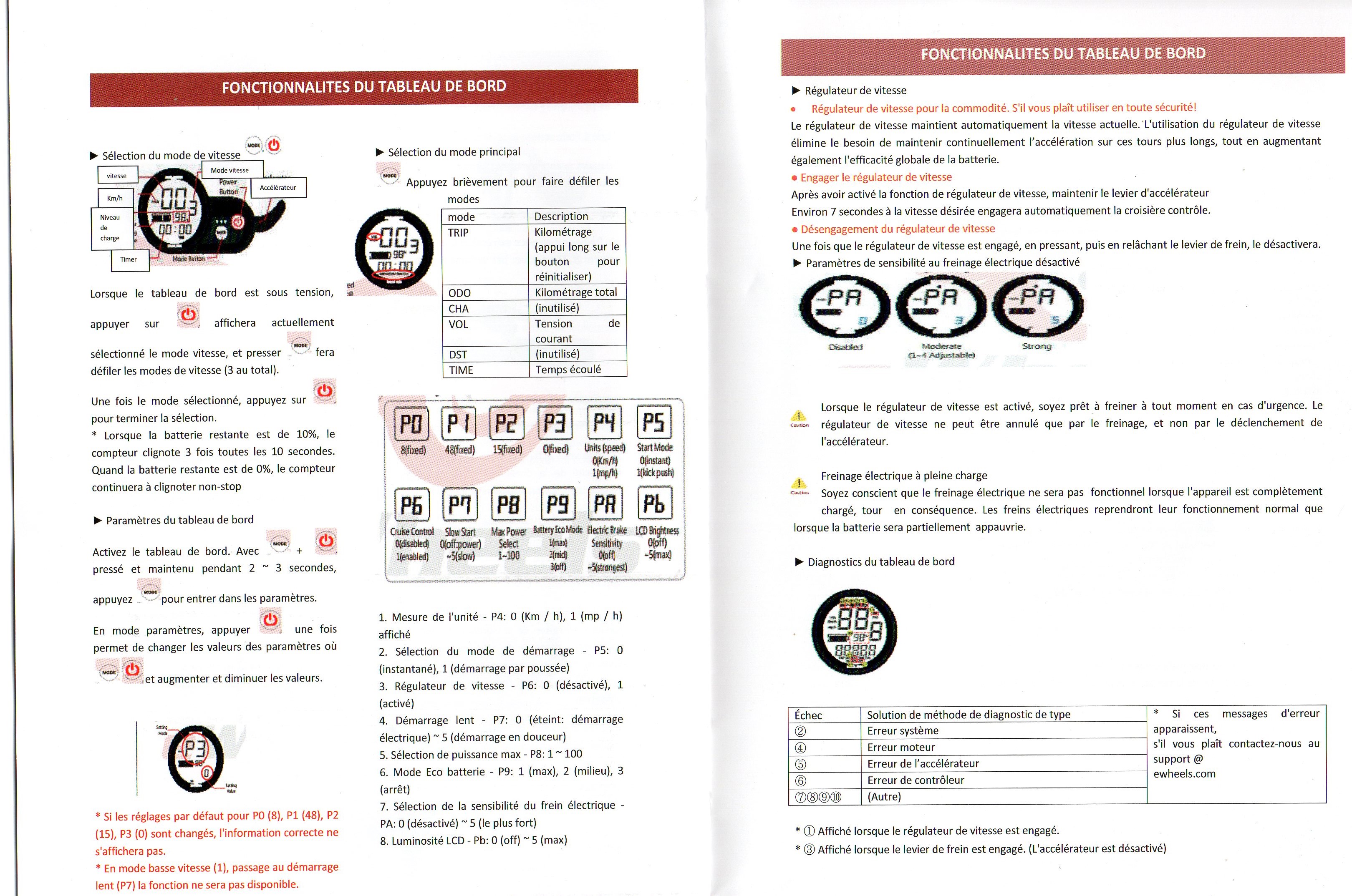

Naga Posté(e) le 3 février 2018 Partager Posté(e) le 3 février 2018 (modifié) Première essai ce matin avec le pneu dur à l’avant. J’ai tout de suite monter le pneu à la place de celui livré avec chambre à air, donc je ne peux pas faire de comparaison. Mais si je me réfère à ma booster S2, le confort est le même, la tenue de route est très bonne mais je n’ai pas forcé dans les virages et le freinage sur le frein arrière est correcte. Par contre je suis perdu dans les réglages : sur le mode P7, le réglage va de 0 à 5, j’avais réglé sur cinq mais je ne trouve pas une accélération franche. Peut-être faut-il aller sur 0. Je vais refaire des essais cet après-midi. Quelqu’un sait-il comment on peut régler la dureté de la suspension arrière il y a deux vis BTR au bout des amortisseurs mais je ne vois pas comment y accéder. Je pèse 70 kg et je voudrais adoucir la suspension. Le réglage P9 vat jusqu’à 3, Je ne ressens pas de frein moteur sur cette position. Pareil je vais essayer de changer ce paramètre. Si quelqu’un peut me donner des informations sur ses réglages ce sera avec plaisir. Modifié le 3 février 2018 par Naga Citer Lien vers le commentaire https://www.espritroue.fr/topic/2317-speedway-s4-mini/page/101/#findComment-96095 Partager sur d’autres sites More sharing options...
Bambineau Posté(e) le 3 février 2018 Partager Posté(e) le 3 février 2018 @Naga Ton pneus gomme tendre, tu pense que c'est le même que sur aliex.? Qu'elle est ta vitesse avec tes 70 kg? Niveau freinage tu as encore des réglage a faire ... Le frein à tambour , j'imagine que cest bien meilleur que le frein a pied de etwow ? Je ne peux pas t'aider dans les réglages . Ma mini 4 pro n'est pas encore envoyé. Citer Lien vers le commentaire https://www.espritroue.fr/topic/2317-speedway-s4-mini/page/101/#findComment-96099 Partager sur d’autres sites More sharing options...
Vinz65 Posté(e) le 3 février 2018 Partager Posté(e) le 3 février 2018 (modifié) Il y a 3 heures, Naga a dit : Première essai ce matin avec le pneu dur à l’avant. J’ai tout de suite monter le pneu à la place de celui livré avec chambre à air, donc je ne peux pas faire de comparaison. Mais si je me réfère à ma booster S2, le confort est le même, la tenue de route est très bonne mais je n’ai pas forcé dans les virages et le freinage sur le frein arrière est correcte. Par contre je suis perdu dans les réglages : sur le mode P7, le réglage va de 0 à 5, j’avais réglé sur cinq mais je ne trouve pas une accélération franche. Peut-être faut-il aller sur 0. Je vais refaire des essais cet après-midi. Quelqu’un sait-il comment on peut régler la dureté de la suspension arrière il y a deux vis BTR au bout des amortisseurs mais je ne vois pas comment y accéder. Je pèse 70 kg et je voudrais adoucir la suspension. Le réglage P9 vat jusqu’à 3, Je ne ressens pas de frein moteur sur cette position. Pareil je vais essayer de changer ce paramètre. Si quelqu’un peut me donner des informations sur ses réglages ce sera avec plaisir. Le Manuel en français Modifié le 3 février 2018 par Vinz65 1 1 Citer Lien vers le commentaire https://www.espritroue.fr/topic/2317-speedway-s4-mini/page/101/#findComment-96114 Partager sur d’autres sites More sharing options...
Naga Posté(e) le 3 février 2018 Partager Posté(e) le 3 février 2018 il y a 29 minutes, Vinz65 a dit : Le Manuel en français Merci @Vinz65 grâce a ton tableau j’ai pu enfin régler le frein électrique. 1 Citer Lien vers le commentaire https://www.espritroue.fr/topic/2317-speedway-s4-mini/page/101/#findComment-96119 Partager sur d’autres sites More sharing options...
