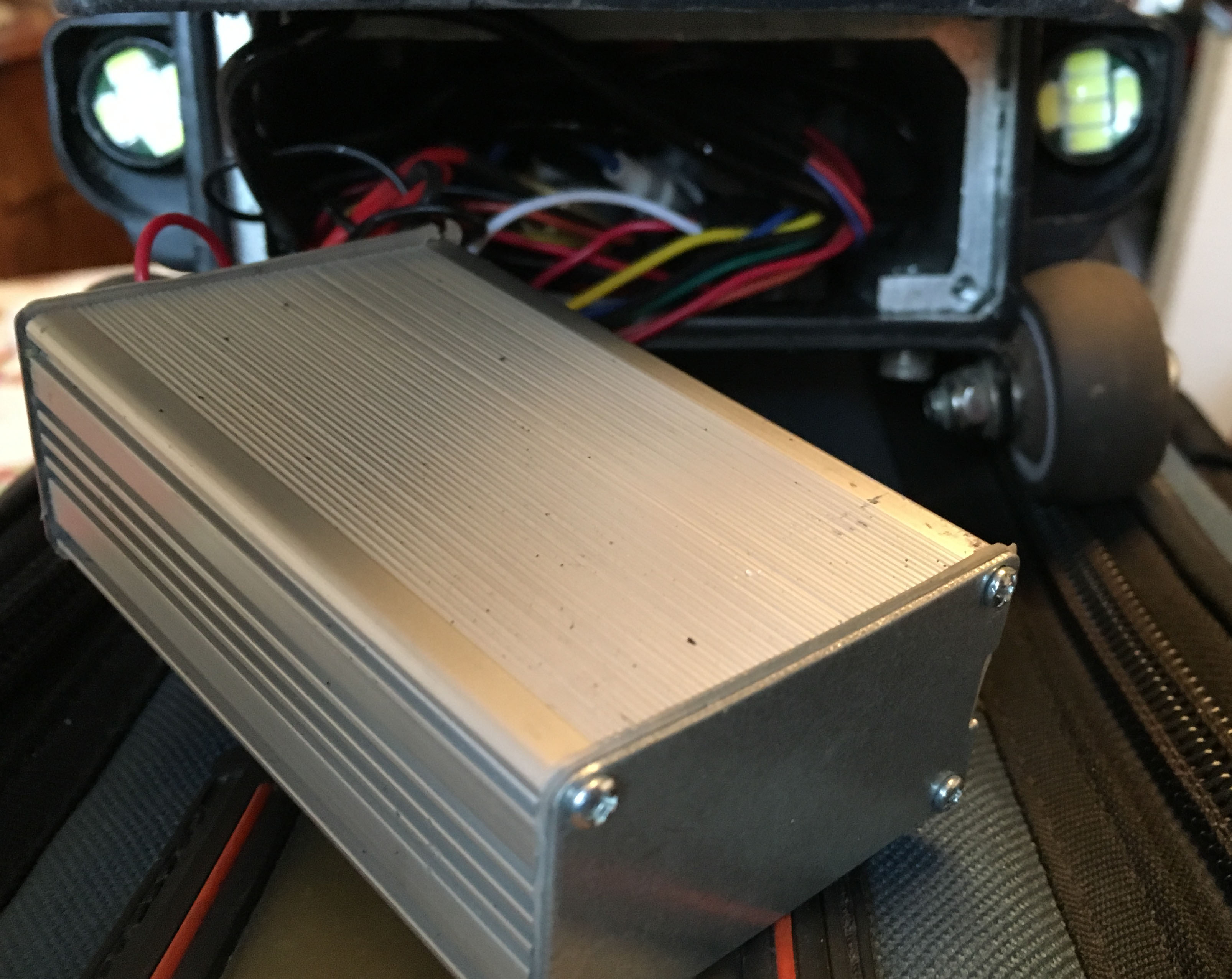

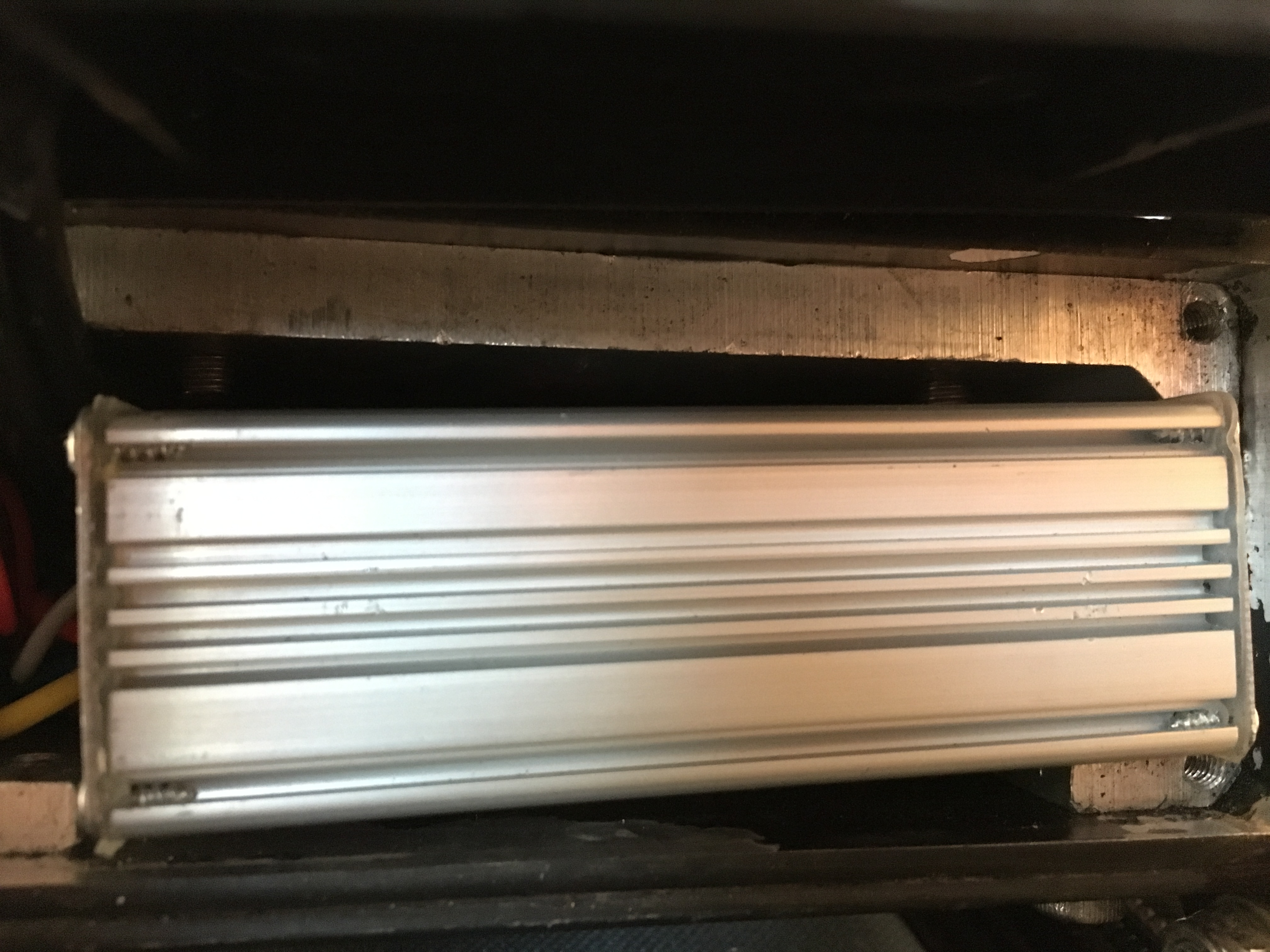

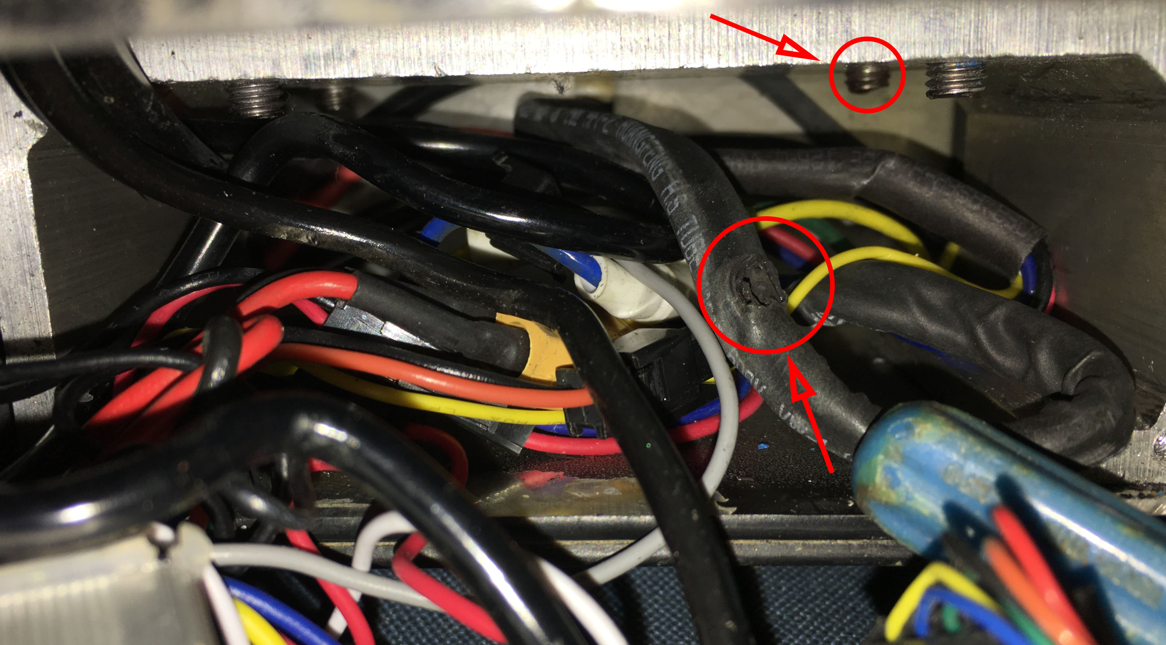

Hello, petit Feedback sur ma propre expérience avec cette trottinette.
Pour l'instant je n'ai pas eu autant de chance que vous car j'enchaine les problèmes :)
Comme expliqué plus haut dans le forum j'ai reçu ma trottinette avec un problème de vis qui faisait un cours-circuit au niveau de la batterie. On peut le voir dans la vidéo suivante :
https://www.youtube.com/edit?o=U&video_id=fAhw6khEPrQ
J'ai tout d'abord contacté Kylin pour savoir si il y'avait une solution ou une sorte de garantie pour prendre en charge les frais de réparations. Après environ 2 semaines d'attente interminable il m'a enfin répondu que non je devais démonter moi-même.
J'ai donc démonté (Au passage, j'avais choisi cette trottinette pour l'étanchéité mais : gros trou dans le silicone à l'endroit ou passe les câbles, aucun joint d'étanchéité le long de la plaque avant et la plupart des connecteurs à l'intérieur sont non-étanches donc un peu déçu sur ce point )
J'ai donc envoyé les photos à Kylin qui m'a dit que je pouvais trouver un réparateur local pour réparer les cables et que KWK prendrait à sa charge seulement 50% de la réparation. Au final, j'achète une trottinette neuve, je reçois une trottinette qui ne fonctionne pas avec un gros problème de cours-circuit limite dangereux et en comptant les réparations ça me reviendrai plus cher qu'une trottinette neuve :) . Je comprend que Kylin doive faire marcher son business mais j'ai pas trouvé ça super cool ni très commercial.
J'ai donc fait les réparations tout seul ( pas très évident car le câble n'est pas accessible ) j'ai nettoyé, isolé et mis une gaine thermorétractable.
Après recharge, j'ai pu faire plusieurs ballades et une fois dessus c'est vrai que c'est un super engin. Très content des performances de la trottinette.

Merci pour tes photos et ton retour !!!
Le LCD qui clignote es normale c'est un avertissement visuel lorsque tu passe sous la barre des 30% de batterries ....
Tu aurais pas démonter le deck à tous hasard ? Je cherche a voir une vu d enssemble pour mesurer l'encastrement bateerrie plus contrôleur...?

Salut ninotymi,
Merci pour ta réponse! tu me rassure vraiment concernant ce clignotement surtout que suite à mon problème je suis devenu un peu parano sur les pannes :) Je vais donc pouvoir considérer que ma trot est réparé a 100% :)
Et non je n'ai pas démonté plus que sur ces photos, mais j'aurai peux être du pour avoir un meilleur accès aux câbles et faire une réparation plus propre.
Par contre attention si vous démontez, de mon coté j'ai pourtant pas du tout forcé sur le tournevis et j'ai foiré le filetage d'une des vis. Du coup obligé de mettre du frein de filet pour l'empêcher de se desserrer.

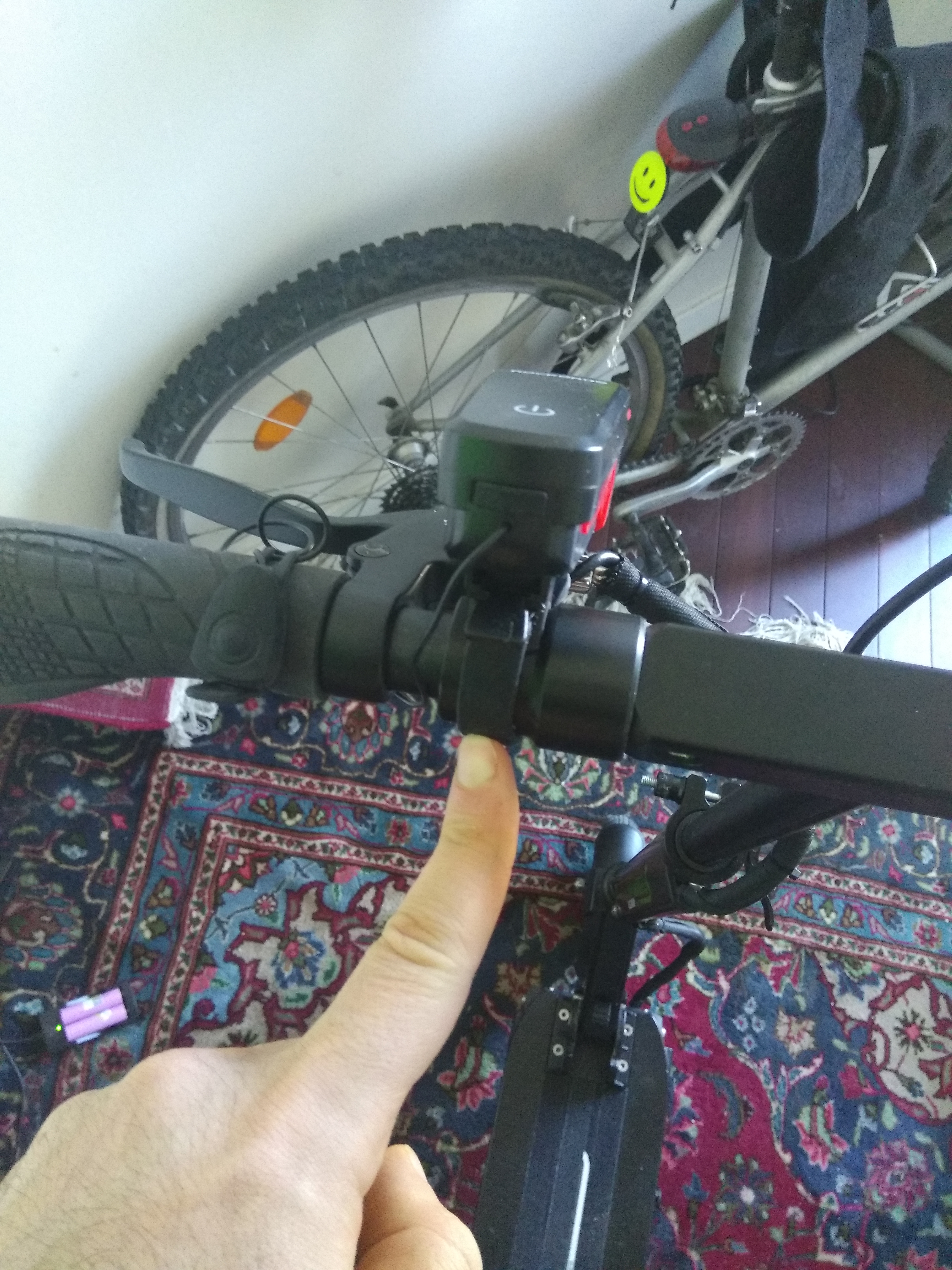

J'ai fait ça perso

Idéalement tu pouvais aussi mettre 4  écrous borgne sur le dépassement de vis:
https://cdn.manomano.fr/ecrou-borgne-unitaire-P-156145-378318_1.jpg
et intercaler une petite plaque de mousse de bonne densité pour comprimer/caler l’ensemble faisceau élec vers le bas.

@SirK bien jouer pour ta réparations , si tu as caler tes câbles d'une façon différente qu'à l'origine il n'y a pas de raison que le défaut revienne au même câble au même endroit ....  après cet endroit es étroit tu verra avec les beau jours et les changements de température si tu a un défaut qui apparaîtrait , mais sincèrement je pense plus à la faute à pas de bole....... Le serrage de capuchon sur câble es courant en électricité .... Par contre je serait contre de la mousse , ça ferait peut être pas bon ménage en cas de chauff... Et le peu d aire qui circule la dedans aide bien le contrôleur ... Sur les vis qui sont trop longue  je te dirais bien d aller en acheter da'utres  plus courte ou identique et de les mettre à la bonne longueur  au cas où tu sois en flip complet mais bon tu à fais une belle réparations et si ça aurais du re fair un défaut franc ça te l'aurais fait dans tes deux premières sorties jsutele't après réparations....
Et au pire tu sais où aller regarder maintenant :))))
Profite maintenant ta belle roule :))
