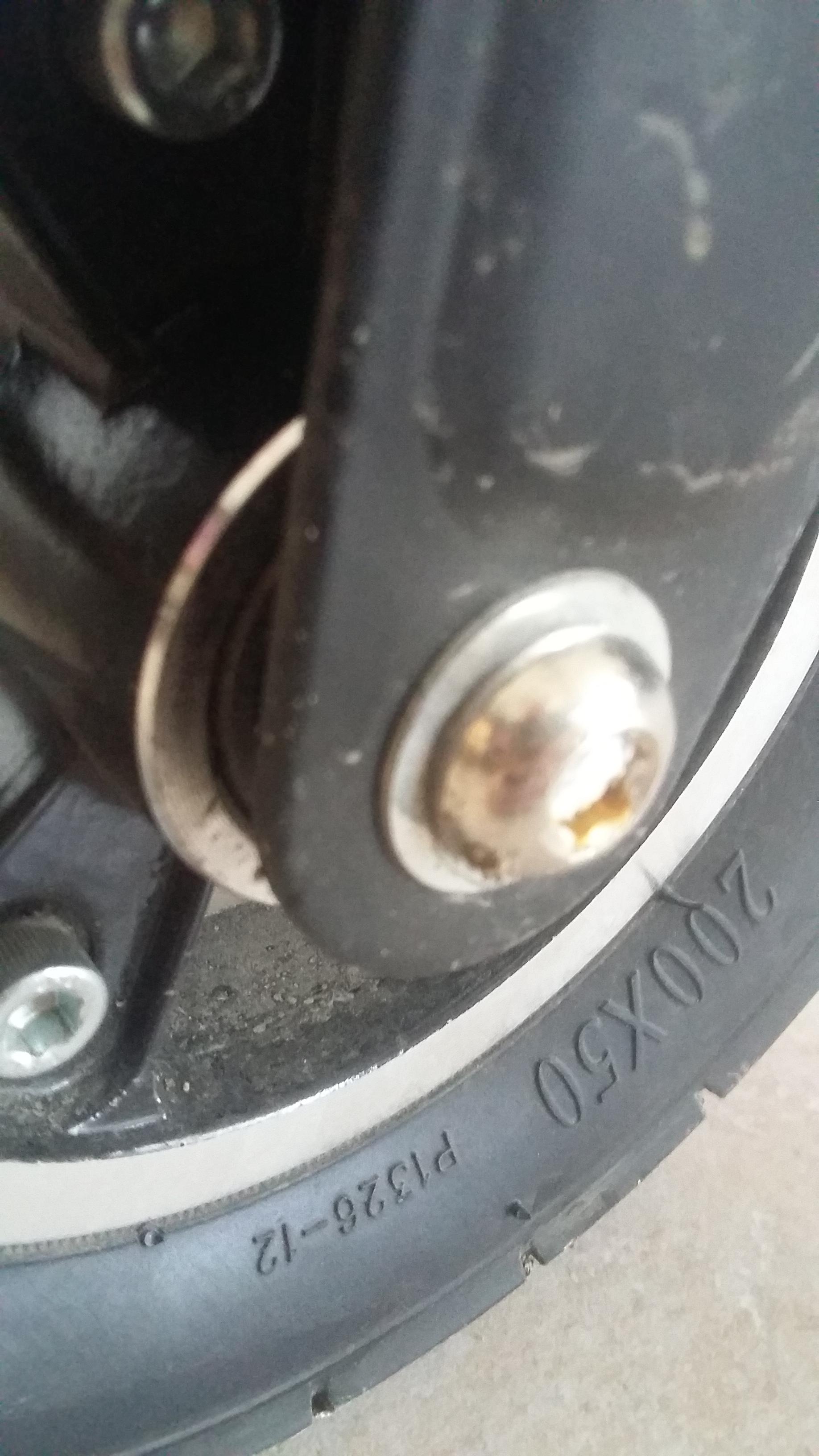

flamandrose Posté(e) le 31 mars 2018 Partager Posté(e) le 31 mars 2018 Vu comme ça tout à l’air en place mais la roue ne tourne pas librement Citer Lien vers le commentaire Partager sur d’autres sites More sharing options...
flamandrose Posté(e) le 31 mars 2018 Partager Posté(e) le 31 mars 2018 Tu as bien centré l’entretoise a l’intérieur de la jante? Elle ne frotte pas contre le plastique du roulement ? Citer Lien vers le commentaire Partager sur d’autres sites More sharing options...
Nicogre40 Posté(e) le 31 mars 2018 Partager Posté(e) le 31 mars 2018 il y a 8 minutes, flamandrose a dit : Tu as bien centré l’entretoise a l’intérieur de la jante? Elle ne frotte pas contre le plastique du roulement ? Je vais tout redémontrer, mais l'entretoise intérieur ne peu qu’être bien centré non? sinon je n'aurais pas pu remonter le tout? Je n'ai pas compris quand tu dis qu'elle peut frotter contre le plastique du roulement? merci à toi encore Citer Lien vers le commentaire Partager sur d’autres sites More sharing options...
Nicogre40 Posté(e) le 31 mars 2018 Partager Posté(e) le 31 mars 2018 il y a 23 minutes, flamandrose a dit : Vu comme ça tout à l’air en place mais la roue ne tourne pas librement par contre si je desserre légèrement alors elle fonctionne librement. Citer Lien vers le commentaire Partager sur d’autres sites More sharing options...

Nicogre40 Posté(e) le 31 mars 2018 Partager Posté(e) le 31 mars 2018 Des que je sert trop, ca comprime suffisamment pour qu'elle ne tourne pas librement à vide, c'est incroyable! à moins que se soit normal, c'est à dire qu'il y est une limite de serrage! Citer Lien vers le commentaire Partager sur d’autres sites More sharing options...
bibpbip06 Posté(e) le 31 mars 2018 Auteur Partager Posté(e) le 31 mars 2018 (modifié) il y a 11 minutes, Nicogre40 a dit : Des que je sert trop, ca comprime suffisamment pour qu'elle ne tourne pas librement à vide, c'est incroyable! à moins que se soit normal, c'est à dire qu'il y est une limite de serrage! pour moi je vois rien d'anormal , j aurai pas fait mieux , après qu'il y ait une limite de serrage c'est possible as tu posé la question à kwk au cas ou? sinon j irai dans une boutique de revente de trott et je leur poserai la question pour en être sur avant de monter dessus. beau travail Modifié le 31 mars 2018 par bibpbip06 Citer Lien vers le commentaire Partager sur d’autres sites More sharing options...

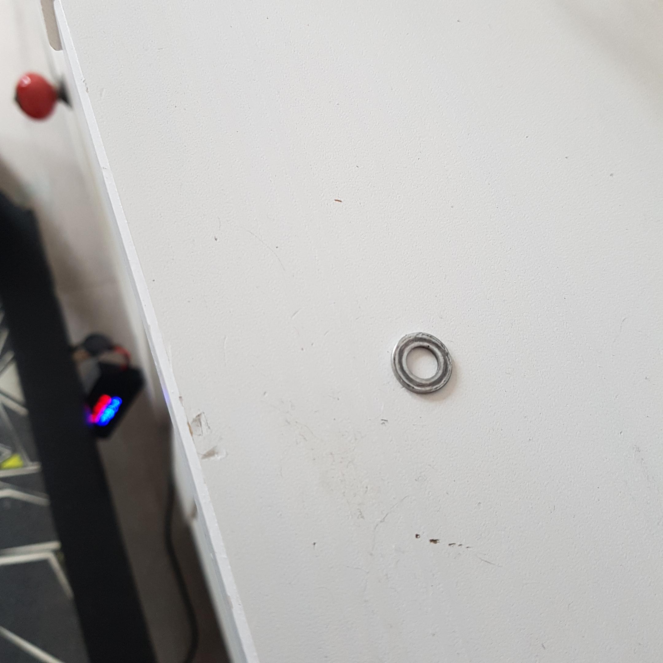

Nicogre40 Posté(e) le 31 mars 2018 Partager Posté(e) le 31 mars 2018 Les gas!! J'ai trouvé cette petite rondelle sur ma terrasse, c'est la que j'avais demonté la roue la première foi, ne serais ce pas cela que j'ai oublié de mettre? Mais ou? Une photo pour m'aider? Citer Lien vers le commentaire Partager sur d’autres sites More sharing options...
Mathieu2939 Posté(e) le 31 mars 2018 Partager Posté(e) le 31 mars 2018 il y a 1 minute, Nicogre40 a dit : Les gas!! J'ai trouvé cette petite rondelle sur ma terrasse, c'est la que j'avais demonté la roue la première foi, ne serais ce pas cela que j'ai oublié de mettre? Mais ou? Une photo pour m'aider? Ta une rondelle déjà de chaque coter quand ta serrer entre la tige et la’ fourche et entre le boulon et La Fourche ? Citer Lien vers le commentaire Partager sur d’autres sites More sharing options...
Jpthor Posté(e) le 31 mars 2018 Partager Posté(e) le 31 mars 2018 Moi j ai une rondelle de chaque côté exterieur Citer Lien vers le commentaire Partager sur d’autres sites More sharing options...
