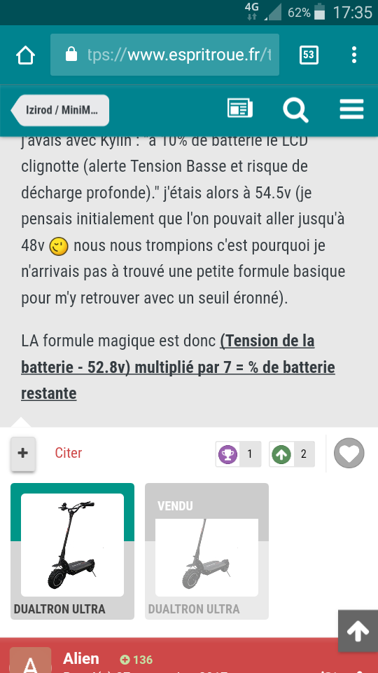

bibpbip06 Posté(e) le 5 avril 2018 Auteur Partager Posté(e) le 5 avril 2018 (modifié) Il y a 19 heures, Jpthor a dit : Voilà j ai retrouvé la formule magique qui donne le % approximatif restant en se basant sur les chiffres du tableau plus haut Malheureusement faut l adapter a la mini et le multiplicateur commun serait ~8,5 ? Ex Donc pour nous tension à 50 v Formule 50v -42,9v =7,1 ×8,5 =~60 % CQFD Moralité : pour celui qui connaît sa table des 8,5 c est super !!!?mdr Pour les autres : .~×8 .~×9 .Calculatrice .sinon On apprend le tableau par coeur !!! Mdr Et encore sinon on s en b..les ...co......!!! Et pour info le volt du lcd n est pas fiable Le mien m indique 55v à 100% ? alors j aime a penser qu ils m en ont rajouté un peu parce que c était moi et que je suis sympa mais je ne suis pas naïf !!! Mdr VoilI !!!A+ pourquoi 50 v ? sachant que la tension max de la mini est de 54.6v pour moi ça serai plus logique de faire tension max - tension affichage (lcd) = x * 8.5 si quelqu un peu m expliquer pourquoi 50 v et surtout coefficient multiplicateur (8.5) sachant que dans le post on applique le coef 7 et non 8.5 Modifié le 5 avril 2018 par bibpbip06 Citer Lien vers le commentaire https://www.espritroue.fr/topic/2317-speedway-s4-mini/page/137/#findComment-105558 Partager sur d’autres sites More sharing options...
Jpthor Posté(e) le 5 avril 2018 Partager Posté(e) le 5 avril 2018 (modifié) il y a 17 minutes, bibpbip06 a dit : pourquoi 50 v ? sachant que la tension max de la mini est de 54.6v pour moi ça serai plus logique de faire tension max - tension affichage (lcd) = x * 8.5. Salut ba ça marche pas ta formule ? Cette formule (que je n ai pas inventé )c est pour connaître le %restant (~) 50 v est un exemple de tension qu il te reste lcd soit ~60 % avec la formule pour retomber sur les valeurs du tableau Édit toi ça te donne ~40% Soit ce que tu as consommé donc pas faux non plus juste l inverse ça dépend ce qu'on veut savoir mdr C est juste un calcul de % Modifié le 5 avril 2018 par Jpthor Citer Lien vers le commentaire https://www.espritroue.fr/topic/2317-speedway-s4-mini/page/137/#findComment-105559 Partager sur d’autres sites More sharing options...
bibpbip06 Posté(e) le 5 avril 2018 Auteur Partager Posté(e) le 5 avril 2018 (modifié) il y a 23 minutes, Jpthor a dit : Salut ba ça marche pas ta formule ? Cette formule (que je n ai pas inventé )c est pour connaître le %restant (~) 50 v est un exemple de tension qu il te reste lcd soit ~60 % avec la formule pour retomber sur les valeurs du tableau Édit toi ça te donne ~40% Soit ce que tu as consommé donc pas faux non plus juste l inverse ça dépend ce qu'on veut savoir mdr je viens de faire le calcul avec la tension restante affichée sur le lcd . donc j ai fait le calcul suivant tension batterie- tension restante = x*8.5 avec la valeur ça fait 54.6 - 45.6 = 9 *8.5 = 76.5 ce qui veut dire que me reste 76.5 % ce qui me donne un résultat complétement délirant , sachant qu'au compteur kilométrique j affiche déjà 29 km , avec ce résultat j aurai une autonomie dépassant 40 km . dans le tableau 45.6 v correspond à ~ 30% ce qui est plus logique . ou alors j ai rien compris ! perso je préfère me référer au tableau Modifié le 5 avril 2018 par bibpbip06 Citer Lien vers le commentaire https://www.espritroue.fr/topic/2317-speedway-s4-mini/page/137/#findComment-105560 Partager sur d’autres sites More sharing options...
Izif Posté(e) le 5 avril 2018 Partager Posté(e) le 5 avril 2018 il y a 27 minutes, bibpbip06 a dit : je viens de faire le calcul avec la tension restante affichée sur le lcd . donc j ai fait le calcul suivant tension batterie- tension restante = x*8.5 avec la valeur ça fait 54.6 - 45.6 = 9 *8.5 = 76.5 ce qui veut dire que me reste 76.5 % ce qui me donne un résultat complétement délirant , sachant qu'au compteur kilométrique j affiche déjà 29 km , avec ce résultat j aurai une autonomie dépassant 40 km . dans le tableau 45.6 v correspond à ~ 30% ce qui est plus logique . ou alors j ai rien compris ! perso je préfère me référer au tableau C'est presque ça Le résultat est la perte de batterie et non la batterie restante. Si tu as une tension de 54.6 V, tu es à 100% de batterie et le résultat est 0% car tu as perdu 0% de batterie. Dans ton cas, tu as perdu 76,5% de batterie, donc tu es à 23,5% de batterie. 1 Citer Lien vers le commentaire https://www.espritroue.fr/topic/2317-speedway-s4-mini/page/137/#findComment-105562 Partager sur d’autres sites More sharing options...
Jpthor Posté(e) le 5 avril 2018 Partager Posté(e) le 5 avril 2018 On reprend : 45,6 ( ta tension lcd) -42,9 (batterie à 0%) =2,7 ×8,5 = ~23% RESTANT ça ne me choque pas Avec ta formule 76% CONSOMME OK ? Citer Lien vers le commentaire https://www.espritroue.fr/topic/2317-speedway-s4-mini/page/137/#findComment-105563 Partager sur d’autres sites More sharing options...
bibpbip06 Posté(e) le 5 avril 2018 Auteur Partager Posté(e) le 5 avril 2018 il y a 32 minutes, Jpthor a dit : On reprend : 45,6 ( ta tension lcd) -42,9 (batterie à 0%) =2,7 ×8,5 = ~23% RESTANT ça ne me choque pas Avec ta formule 76% CONSOMME OK ? ok maintenant c'est clair , mais pourquoi on applique un coeff de 8.5 or dans la formule c'est 7 ? Citer Lien vers le commentaire https://www.espritroue.fr/topic/2317-speedway-s4-mini/page/137/#findComment-105567 Partager sur d’autres sites More sharing options...
Jpthor Posté(e) le 5 avril 2018 Partager Posté(e) le 5 avril 2018 C est juste pour ramener à 100 c est pas les mêmes valeurs(Dt) donc j ai adapté le coefficient sauf erreur ça marche ... 1 Citer Lien vers le commentaire https://www.espritroue.fr/topic/2317-speedway-s4-mini/page/137/#findComment-105568 Partager sur d’autres sites More sharing options...
Techos78 Posté(e) le 5 avril 2018 Partager Posté(e) le 5 avril 2018 (modifié) Si on considère une variation linéaire de la tension V et du pourcentage %, avec une variation de V entre Vmin et Vmax, -- le pourcentage en fonction de la tension est de la forme % = ( V - Vmin ) / ( Vmax - Vmin ) * 100 -- la tension en fonction du pourcentage est de la forme V = (( % / 100 ) * ( Vmax - Vmin )) + Vmin Cette seconde formule permet de retrouver (avec Excel) le tableau de la page 136 (bon sang, vous êtes bavards chez les trotteurs ) Modifié le 5 avril 2018 par Techos78 1 Citer Lien vers le commentaire https://www.espritroue.fr/topic/2317-speedway-s4-mini/page/137/#findComment-105569 Partager sur d’autres sites More sharing options...
Izif Posté(e) le 5 avril 2018 Partager Posté(e) le 5 avril 2018 il y a 19 minutes, bibpbip06 a dit : ok maintenant c'est clair , mais pourquoi on applique un coeff de 8.5 or dans la formule c'est 7 ? Batterie à 100% : 54,6 V Batterie à 0% : 42,9 V 54,6 - 42,9 = 11.7 -> 100/11.7 = 8,55 Le coefficient est donc de 8,55 1 Citer Lien vers le commentaire https://www.espritroue.fr/topic/2317-speedway-s4-mini/page/137/#findComment-105570 Partager sur d’autres sites More sharing options...
