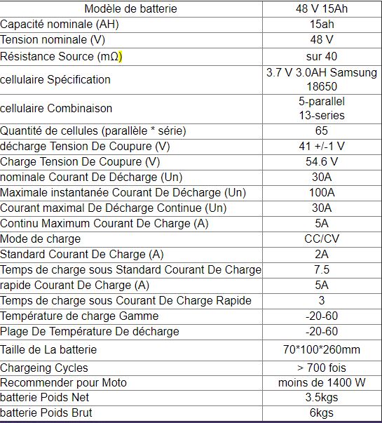

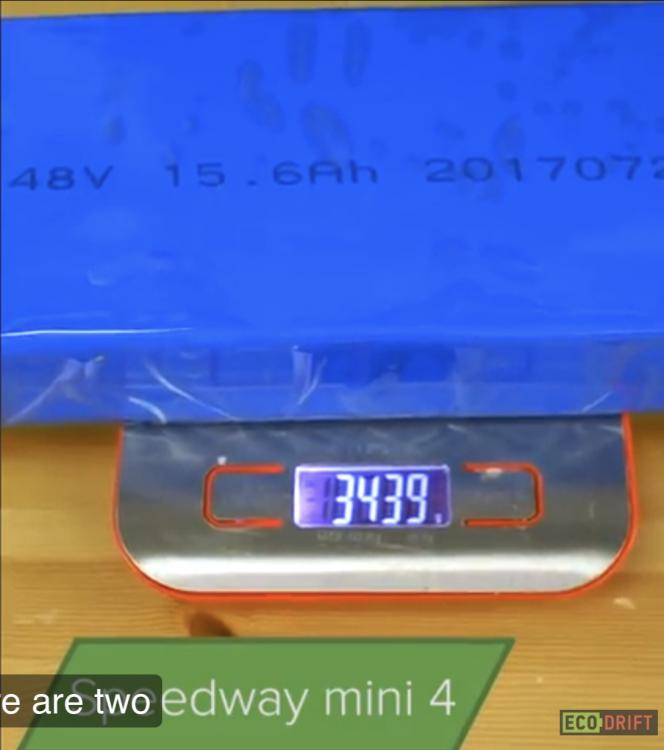

Dam's Posté(e) le 11 avril 2018 Partager Posté(e) le 11 avril 2018 (modifié) Bonjour, Vous pensez réellement qu'il s'agit d'une batterie Li-ion (Lithium-ion) sur la Speedway mini 4 pro ?Je ne m'y connais pas assez, mon commentaire est donc à prendre avec des pincettes et demande à être confirmé, mais je sais qu'en général c'est du Li-ion qu'il utilise le plus souvent sur les trottinettes électrique mais la j'ai un gros doute du fait des dimensions de la batteries et surtout de son poids 2 fois plus léger à capacité identique. Les dimensions sont différentes (mais il est toujours possible de mieux protéger la batterie et donc changer les dimensions au final). Dans une même capacité une batterie de 15AH 48V fait entre 3,5kg et 5kilos (tout dépendant des mAh de chaque cellule 18650) une batterie peut contenir des cellules de référence 18650 avec une capacité de 2200mAh ou bien des cellules de 3500mAh dans le très très très haut de gamme. Soit disant la batterie de la speedway fait 2,1kg sur aliexpress : CLIQUEZ ICI POUR VOIR LA BATTERIE Hors il est impossible d'avoir un poids aussi bas même avec des cellules Li-ion très haut de gamme 18650 en série... alors dans une gamme standard c'est encore bien plus important en terme de poids ! Personnellement je ne vois pas l’intérêt de préciser que c'est du Lipo si en réalité c'est du Li-ion car le Li-ion est mieux et moins dangereux d'après les dires et les cycles sont bien plus importants, si c'est mieux la marque mettra forcement en avant qu'il utilise une meilleure batterie. Du moins c'est comme ça que je le vois, peut-être aurait-il une raison particulière qui m'échappe ? En général beaucoup de batterie Li-Ion de ce type sont en série de 13 pour avoir 48V, ce qui fait une longueur de 25cm avec des hauteurs de 7cm hors là la batterie fait 28cm et 9cm de hauteur (possible alors que ce soit un élément à prendre en compte) mais sans chercher plus loin c'est surtout son poids qui est bien différent (à moins qu'il mente sur le poids)...Si quelqu'un peut peser la batterie je pense qu'on aurait certainement la réponse à la question. Sur Aliexpress on trouve facilement des batterie Li-ion en 48v mais en Lipo il n'y a que celle de la Speedway mini 4 pro que j'ai trouvé. On pourrait facilement trouver des batteries Li-ion pour la Speedway je pense, du moins j'en vois beaucoup mais est-ce qu'on peut ? Question important : Est-ce la même chose d'utiliser une batterie Li-ion ou Lipo sur la Speedway mini 4 du moment que c'est du 48V ? pourquoi on ne pourrait pas ? Peut être juste les embouts des câble différents mais on peut les changer... Quelqu'un pour confirmer si on peut sans problème mettre une batterie Lipo ou Li-ion du moment que c'est le même voltage ? Car sur Aliexpress on trouve des batterie Li-on 48V avec une capacité beaucoup plus importante et en plus plus petite, juste plus lourde malgré les dimensions plus petites... Sur les 139 pages je lu, pas une seule personne à parler de remplacer la batterie, du moins je ne m'en souviens plus alors... c'est une question importante à mon avis, du coup je me suis demandé si c'était possible ou pas du tout... Désolé pour ce paver... Modifié le 11 avril 2018 par Dam's Citer Lien vers le commentaire https://www.espritroue.fr/topic/2317-speedway-s4-mini/page/139/#findComment-106516 Partager sur d’autres sites More sharing options...

Dam's Posté(e) le 11 avril 2018 Partager Posté(e) le 11 avril 2018 (modifié) Il y a 4 heures, flamandrose a dit : @Dam's Merci c'est cool ! Hummm ça demande à réfléchir, c'est bien différent ! Mais je doute qu'il utilise des batteries haut de gamme... A voir cependant...Quelqu'un aurait ou voudrait bien prendre les mesures de la batterie longueur, largeur, hauteur ? Supposons que ta batterie en photo ce soit une Lithium-ion de forme rectangulaire avec des cellules 18650, par rapport au poids ça pourrait correspondre à des 18650 de 3000mAh (5-parallel-13-series) poids 3,5kg, avec une dimension qui devrait faire 260x100x70mm ou alors très proche, du moins c'est ce que je pense, si la mesure est carrément différente j'ai un doute qu'il s'agisse de Li-ion.La longueur d'une batterie 48V composé de cellules 18650 sera en général de 250/260mm (25/26cm en gros), mais pour la largeur ça dépendra du nombre de 18650 parallèles si on rajoute une rangée parallèle forcement on rajoute en plus le diamètre d'une cellule 18650 soit 20mm de plus, donc à chaque rangée parallèle en plus, ce qui fait 13 cellules 18650 on ajoute à peu près un peu plus de 600gr et 20mm de plus dans la largueur de la batterie.Exemple ci-dessous : - Une batterie 48V de 15Ah avec des cellules 18650 de 2500mAh il faut 6-parallel-13-series - soit 78 cellules 18650 - environ 4,0kg - 260mm x 120mm x 70mm - Une batterie 48V de 15Ah avec des cellules 18650 de 3000mAh il faut 5-parallel-13-series - soit 65 cellules 18650 - environ 3,5kg - 260mm x 100mm x 70mm - Une batterie 48V de 15Ah avec des cellules 18650 de 3500mAh il faut 4-parallel-13-series - soit 52 cellules 18650 - environ 3,0kg - 260mm x 80mm x70mm Ces dimensions sont exacts seulement si les accus 18650 sont alignés parfaitement comme sur cette image, dans ce cas la longueur des 13 accus 260mm et la largeur des 8 accus parrallèles 160mm, hauteur 70mm : Si les accus sont montés de cette manière dans ce cas la longueur et largeur est légèrement différente du fait du décalage entre chaque série, soit une longueur un peu réduite et une largeur un peu plus importante, logique : Pour infos un accu 18650 pèse entre 46gr et 48gr, on multiplie ce chiffre par le nombre d'accus pour avoir une idée correct du poids total de la batterie 48V et à cela on ajoute tout le câblage, BMS, colle ou autre, enveloppe rétractable etc, le poids total selon la conception peut alors être sensiblement différent mais globalement ça donne une base assez proche de la réalité...Lorsque j'ai commencé a m’intéresser aux batteries 18650 en faisant bien attention et en lisant un peu on apprend des choses intéressantes, surtout lorsqu’on veut changer de batterie pour une plus performante ! Dans CE LIEN on retrouve le tableau ci-dessous, et les dimensions sont vraiment différente de la seule batterie Lipo de Aliexpress conçu pour la Speedway mini 4 pro, c'est tout ce que je sais : Modifié le 12 avril 2018 par Dam's 1 Citer Lien vers le commentaire https://www.espritroue.fr/topic/2317-speedway-s4-mini/page/139/#findComment-106560 Partager sur d’autres sites More sharing options...
Crypto83 Posté(e) le 12 avril 2018 Partager Posté(e) le 12 avril 2018 Il y a 13 heures, Dam's a dit : Dans une même capacité une batterie de 15AH 48V fait entre 3,5kg et 5kilos (tout dépendant des mAh de chaque cellule 18650) une batterie peut contenir des cellules de référence 18650 avec une capacité de 2200mAh ou bien des cellules de 3500mAh dans le très très très haut de gamme. Soit disant la batterie de la speedway fait 2,1kg sur aliexpress : CLIQUEZ ICI POUR VOIR LA BATTERIE Hors il est impossible d'avoir un poids aussi bas même avec des cellules Li-ion très haut de gamme 18650 en série... alors dans une gamme standard c'est encore bien plus important en terme de poids ! Tout à fait ! J'ai fait un rapide calcul pour déterminer le poids en Li Ion: Pour 48v @15Ah, en partant sur des batteries 2900mAh (dans la moyenne), en branchement 13s5p cela nous fait 65 cellules, 65 cellules avec 45gr de moyenne (pour du 18650) = 2.9Kg, donc une batterie complète LI Ion aux alentours de 3.5Kg minimum. En LiPo, en partant d'une 6s 8000mAh à 1025gr, on tombe à tout juste ~2-2.5Kg pour un Wh équialent à 3.5Kg de Li Ion. Pour en avoir le coeur net, il faudrait regarder si la batterie est constituée de cellules 18650 ou de plaques LiPo. J'attends la mienne d'un jour à l'autre (commandée il y a 12jours), si j'ai le temps je la démonterai. Citer Lien vers le commentaire https://www.espritroue.fr/topic/2317-speedway-s4-mini/page/139/#findComment-106614 Partager sur d’autres sites More sharing options...

matmateo Posté(e) le 12 avril 2018 Partager Posté(e) le 12 avril 2018 DAM'S bonjour, C'est très intéressant ce que tu dis, car j'avais essayé de comprendre il y a quelque semaines tout ça, mais n'ayant pas tes connaissances, j'avais laissé tombé :-) Je sais ce que c'est en parallèle, en série etc. Mais bon. D'après toi, si on veut une batterie très performante pour remplacer (dans un an par exemple) celle d'orogine, en faisant la même taille, quelle serait la meilleure ? Des cellules plus performantes, reslulat : au lieu de 25 km en mode 3 on pourrait faire 35km par ex ?? Le controlleur de la mini 4 peut supporter bcp de modèles différents ? Merci Citer Lien vers le commentaire https://www.espritroue.fr/topic/2317-speedway-s4-mini/page/139/#findComment-106642 Partager sur d’autres sites More sharing options...
