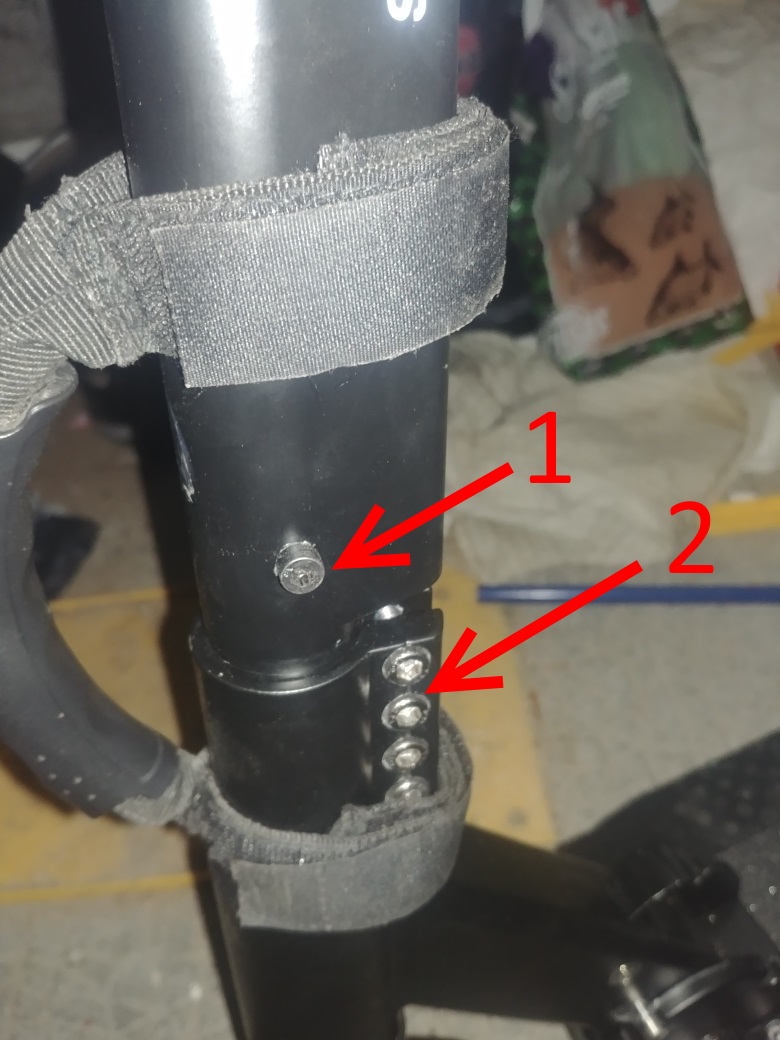

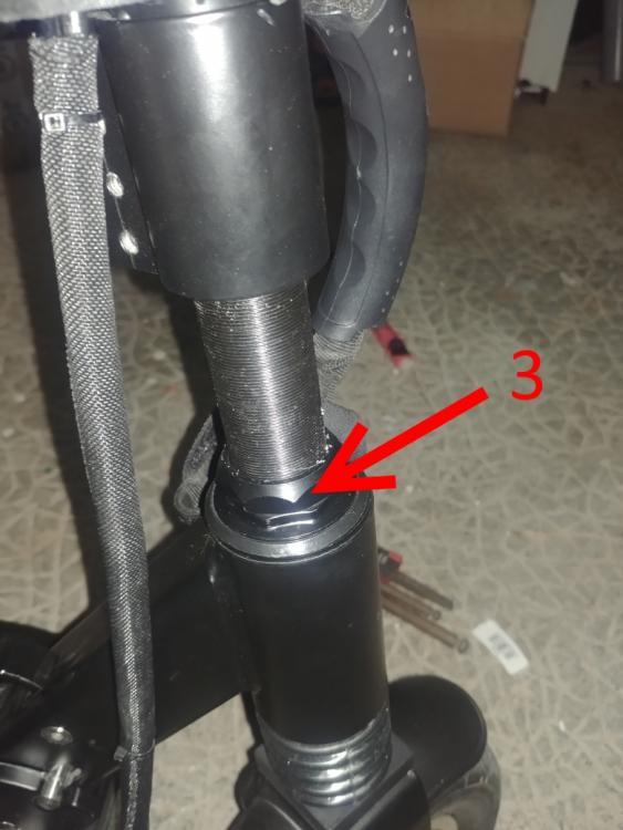

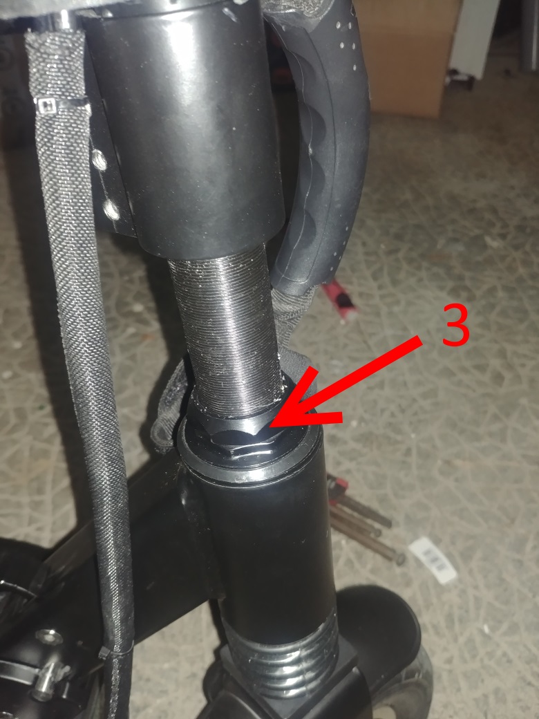

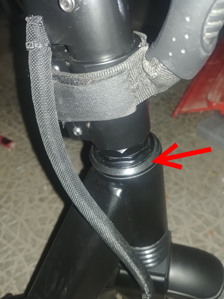

Dam's Posté(e) le 17 avril 2018 Partager Posté(e) le 17 avril 2018 Le 06/11/2017 à 20:07, JRC a dit : Citation C_lianna un post dédié à la page 36 que j'avais gardé de coté Après une semaine d'utilisation j'ai effectivement un énorme jeu au niveau du guidon. Je décide donc vérifier d'où peut-il venir. Et j'ai remarqué que comme un guidon de vélo la bague d'étanchéité du roulement avait du jeu, c'est la bague pointée par la flèche rouge ci-dessous : Donc pour y accéder il faut tout simplement dévisser la vis 1 sur la photo ci-dessous et l'enlever car elle traverse de part et d'autre le tube. Ensuite dévisser sans défaire les vis de la bague 2, les vis sont suffisamment dévissées lorsqu'on peut lever le guidon comme sur le dernière photo. Enfin, il faut resserrer la bague du haut (correspondant à ce que la flèche 3 pointe) avec une pince multi-prise ou avec une clé à molette. Il faut la resserrer jusqu'à disparition complet du jeu. Enfin pour le remontage, il faut que la bague 2 de la seconde photo repose bien sur l'écrou 3 que nous avons revissé. Cela évitera qu'il ne se re-desserre... Tout remonter en sens inverse et voilà le résultat : https://youtu.be/I0cDlYp9g_8 Citer Lien vers le commentaire Partager sur d’autres sites More sharing options...

Jeno Posté(e) le 17 avril 2018 Partager Posté(e) le 17 avril 2018 Bonsoir les amis. Petite question, sur ma mini 4 j’ai un jeu lorsque je pousse en avant le guidon savez vous comment régler le problème ? Merci par avance 1F351F19-9384-406C-9A4A-93C715C94458.MOV Citer Lien vers le commentaire Partager sur d’autres sites More sharing options...
flamandrose Posté(e) le 17 avril 2018 Partager Posté(e) le 17 avril 2018 @Jeno tu trouveras la solution ici: Citer Lien vers le commentaire Partager sur d’autres sites More sharing options...
Jeno Posté(e) le 17 avril 2018 Partager Posté(e) le 17 avril 2018 il y a 4 minutes, flamandrose a dit : @Jeno tu trouveras la solution ici: Au top ! Merci beaucoup en revanche j’ai du paumer cette cale car j’ai rien sur la trott... Citer Lien vers le commentaire Partager sur d’autres sites More sharing options...
flamandrose Posté(e) le 17 avril 2018 Partager Posté(e) le 17 avril 2018 (modifié) Pour résumer tu as deux possibilités pour le jeu du guidon (je vois pas ta vidéo sur mon tel) -soit la cale en caoutchouc a bougé ou s’est barrée -soit le réglage des deux gros écrous de direction est à faire.. Modifié le 17 avril 2018 par flamandrose Citer Lien vers le commentaire Partager sur d’autres sites More sharing options...
